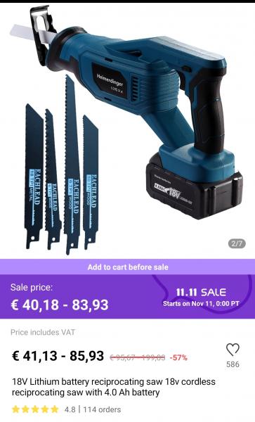

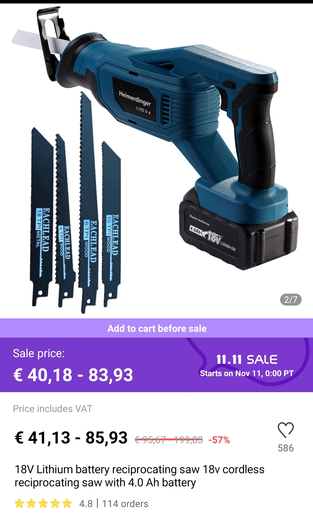

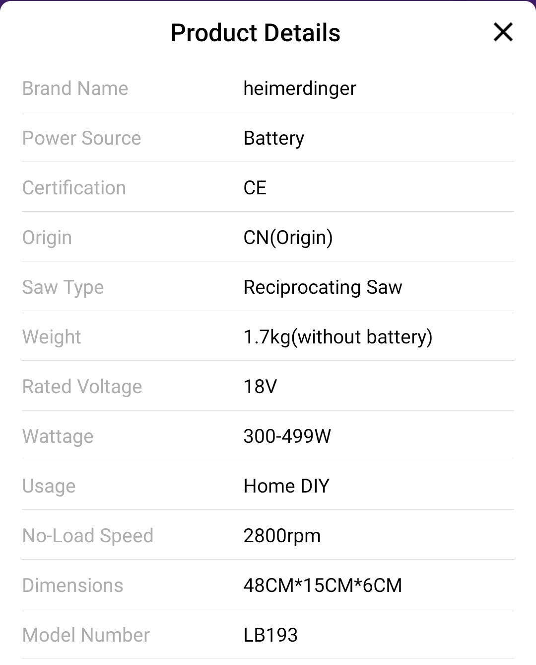

Kui eeldada, et hiinlase poolt tiigersaele antav 300..500W võimsus on õige, siis kas selline asi on nt autokerede piilarite lõikamisel konkurent 230mm ketaslõikurile?
Nagu ikka - teretulnud on praktikas akutiigrit või lausa tiigreid pruukinute vaated. Eriti hea, kui antud isendiga sarnase võimsusega. Rahvahääletus ei ole tarvilik, hiinlaste antava võimsusnumbri küsimuse alla seadmine vaid praktika toel - antav number pole kosmiline ja review-des väidetakse nt akude Ah numbri üpris tõene olevat.
Olles Makita tiigrit laenanud kere tükeldamiseks, siis iga kell tiiger. Cool  Relakaga võib ju olla lihtsam ja harjumuspärasem töötada, aga sädemete puudumine ja võimalus suvalisest mulgust suvalises suunas minema hakata on suur pluss.
Vähest võimsust saab ajaga kompenseerida: ei pressi nii palju peale nüri teraga (analoogselt kettsaega).
Metallitükeldusel tiigriga sõltub jõudlus väga palju terast. Kehv tera ei taha üldse võtta, väga hea tera on vaat et relakaga võrreldav.
Pärnus saada olevatest olen parimaks hinnanud Bacho terad.
Olen leidnud et metallitera tahab aeg-ajalt törtsu õli peale saada. Aitab jahutada ning pikendab eluiga.
Tiigri puhul on kõige olulisem näitaja käigu pikkus. Parim, mida kasutanud olen on Milwaukee akukas, võtab palju edulisemalt kui nt hiina juhtmega saag, kuigi juhtmega sael on watte kindlasti rohkem. Terasid soovitan ka kindlasti Milwaukee omasid.
Lisaks käigu pikkusele on parimad saed sellised, mille tera ei liigu niisama edasi-tagasi vaid liiguvad veidi üles-alla.
See annab parema lõike ja säästab tera.
Tiigri üks pluss on ka see, et ulatab lõikama kohtades, kuhu relakaga niisama lihtsalt ligi ei saa või mida läbi lõikama ei ulatu. Eriti kasulik näiteks kaubiku tükeldamisel. Saadaval erineva pikkusega ja hammastusega terad eri töödeks.
Ja suur pluss on see, kui saad puumajas kuival ajal ilma sädemepilveta vana veetoru maha lõigata.

Analoogne juhtmega 500w "universaal"saag sobib mööndustega 3mm vineeri lõikamiseks. Isegi Makita uue teraga ei õnnestunud paksemat materjali  väga lõigata. Alustasin 40mm tammega...

Vaatan seda hiinlast ja vaatan Makservi letihinda ja mõtlen, et kas tõesti see 100€ hinnavahe on nii määrav? Ise jätaks kaks korda kõrtsis käimata ja võtaks asja... Või koonerdaks autosõidu arvelt ja sõidaks paar kulukamat sõitu ühistranspordiga...
Makita 230V tiigersaag mis tööjuurde aastaid tagasi osteti oli küll maru kehva kvaliteediga. Kippus peale igat saagimist remondis käima. Ei mäleta täpselt mis tüüpviga seal küljes oli.
Metalli lõikuses rellakas vs tiigersaag lõikab rellakas mõistagi palju kiiremini. Tiigersaagi võib võrrelda multitooliga. Tootlikus on kehv, kuid aegajalt mingi muu tööriistaga lihtsalt ei pääse ligi.
Mul kasutada makita 36voldine tiiger. Seni pole asjast jagu saanud. Olen saaginud hunnikus malm radika ribisid, kuusehekki, vee torusid, raud talasid kus sädelemine keelatud ja reaalselt käinud metsas sauna puid tegemas ja drooni päästmas. Kasutamisega hellitada pole saanud. Aga terad peavad kvaliteetsed olema! Mingite odava otsa 2-5 euroste hiina tera kujuliste asjadega saadki ainult õunapuu oksi saagida.
