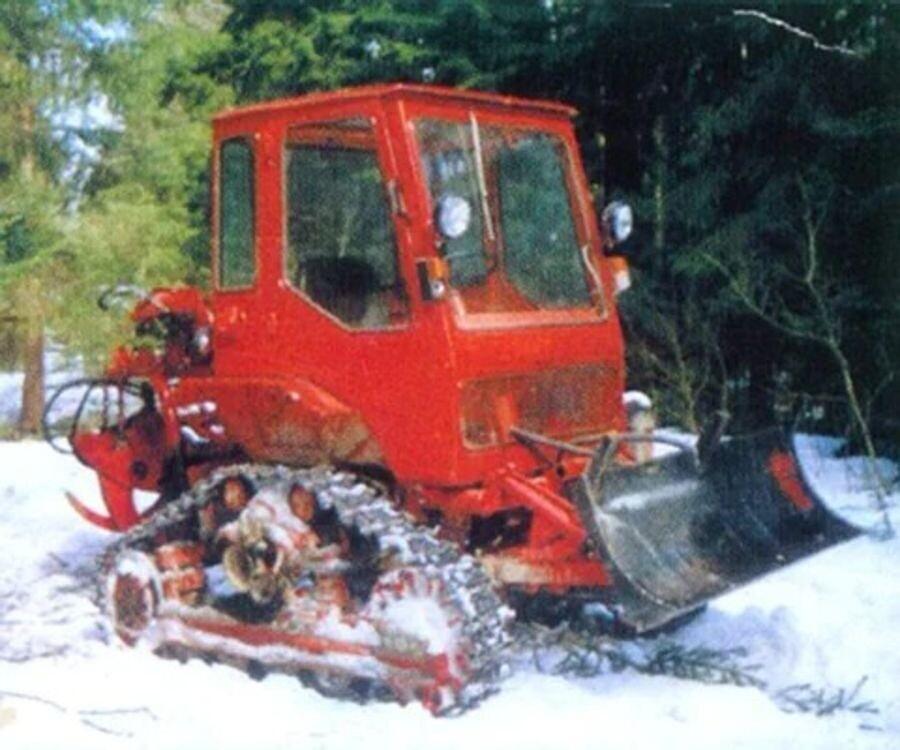

Jälle üks väga huvitav masin 90- aastatest ,  kus katsetati sellist roomikutel metsaveo traktorit T-16M baasil . Kahju et tootmisse ei läinud  kuid selline väike ja kompaktne traktor oleks näiteks erametsa omanikule suur abi metsa hooldusraidel .Sellisega on palju  mugavam puude vahel manööverdad kui  mingi T-25 ja 40 või MTZ .

"Analooge mitteomav" öeldi nõuk. ajal. Ilmselt ei olnud laguneval suurriigil enam võhma seda üllitist tootmisesse panna, pealegi tehti vene ajal metsa ökojalajäljele erilist tähelepanu pööramata.
Üks põhjus miks selline tige putukas tootmisse ei läinud metsamajanduslikust vaatevinklist  võis olla väga proosaline. Tollel ajal peale lageraide ei tohtinud muude raieliikide puhul kasutada roomikmasinaid.  Kõik sanitaar-, põimendus-, hooldus- ja harvendusraided pidi välja veetama ratastraktoritega, et mitte kahjustada allesjäävate puude juurestiku. Kuusk on sellise tallamise suhtes eriti tundlik. Lageraide puhul aga selle aparaadiga ei tee midagi ära ja oligi "Finale Carnevale".  (NB, subjektiivne arvamus.)
(31-12-2021, 03:07 AM)E303 Kirjutas:  Jälle üks väga huvitav masin 90- aastatest ,  kus katsetati sellist roomikutel metsaveo traktorit T-16M baasil .
Mida selle kohta teada on? Millise tehase üllitis, hüdrostaat või mehh. vedu? Eluskaal? Või on mingi külasepa koostatud?
Terasroomikute kohta juba öeldi. Muidu kõvas kaasikus ilmselt tubli tegija. Kõrvaklapid peavad ainult head olemaSmile
Saska kabiinist on hea nähtavusWink
See junnkärakas kukub esimese kännu otsas külili kui surnud prussakas.
Taha haaratsi otsa paar palki ja on kärss tähtede poole ning siputab omi roomikuid kui WALL·E multikas...
(31-12-2021, 17:30 PM)mlsluik Kirjutas:  See junnkärakas kukub esimese kännu otsas külili kui surnud prussakas.
Põhjenda oma väiteid. Praegu on täpselt see traksipaugutamine, milles teisi süüdistad. Kuigi võrdlus Wall-E'ga oli heaSmile
Kui oletame, et see on ehitatud saska tagumikule, siis see kaalub ilma ratasteta umbes tonni. Roomikud ja haaratsi liigendid lisavad teise. Kaks tonni ja silma järgi kolmandikruutmeetrine haarats on paras paar, mida ajudega sohver kummuli ei saa.
Pigem on murekohaks olematu mootorivõimsus ja inimvaenulik käigukast.
Eeldusel, et seal muidugi üldse on midagi peale kabiini T-16 küljest...
Kaalujaotus on kõik taga.
Palk, haarats, mootor
Loogiliselt peaks nina tähtede poole tõmbama.
Külili kukkumisest ei tohiks olla kehvem kui saska ise omas naturaalses olekus.
Seda traktorit on proovitud ehitada  kahes  erinevas kohas kuid tootmisse pole läinud - esialgne prototüüp ХТЗ-25 СШ  Ukraina Harkovi traktoritehas 90 aastad , Prototüüp 2 ЛМТ-6 - Venemaa  промлестехнологии  2004 . Lisaks oli olemas ka ratastel sama traktori variant ЛМТ-3 , mida ka  reaalselt ka väikeses mahus toodeti .Ju siis asi oli ikka liiga toores  masstootmise jaoks arvatavasti just jõuetu  mootori tõttu
Тяговый класс
0,6
Двигатель
Д-21А1
Мощность двигателя, кВт (л.с.)
18,7 (25)
Расход топлива, л/ч
5...6
Скорость передвижения, км/ч
до 9,0
Тяговое усилие лебедки, кН
16
Объем трелюемой пачки, м3
1,0
Дорожный просвет, мм
500
Габаритные размеры, мм
- длина
3 100
- ширина
1 925
- высота
2 350
Масса конструктивная, кг
2 610
Производительность при трелевке древесины на расстояние до 300 м, м3/час
5,0
Pilt (pildid)
See lintidega T-16 ei tundu kuidagi metsa sobivat oma käiguosa poolest.
Esiteks on ta oma lühikeste lintidega väga karm elamus piloodile ja ainult siis on loogiline kui ta oleks osa kosmonautide väljaõppest.
Teiseks vedrustamata kärudega metsas puu haaratsiga taga tähendab, et kui jääb talle teele ette kas känd või risti puu kasvõi 10cm läbimõõduga on see talle ületamatu.
Esiots peale läheb küll, kuid viimasest rattast üle ei saa.
Ratastega oleks nagu pisut loogilisem sest suured rattad annavad mugavuse ja veovõime eelise kändudel ja puujuurtel turnides.
Ketid ka peale panna oleks asjal jumet.
Kui tal muidugi needsamad külgülekanded pole mis ratastraktoril...
Kuskil Sinutorus oli liikuvat pilti ka ratastel taolisest asjast.

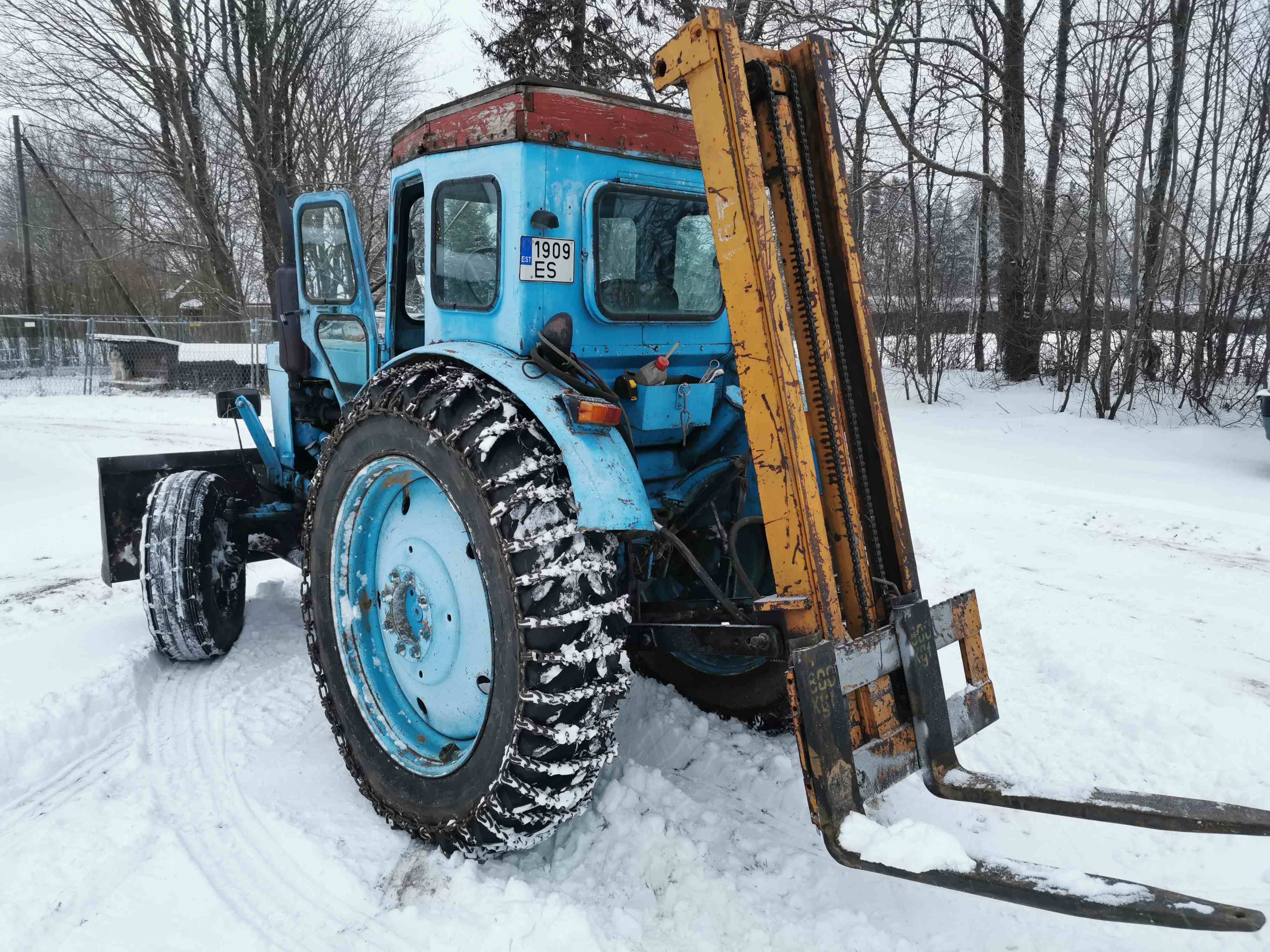

Milliste tootjate metsatõstukit teate nimetada mida saaks võtta traktori rippsüsteemi?
