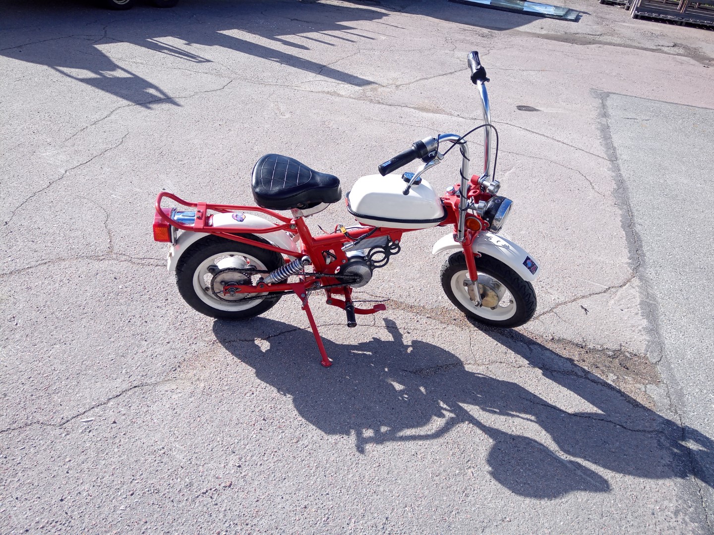

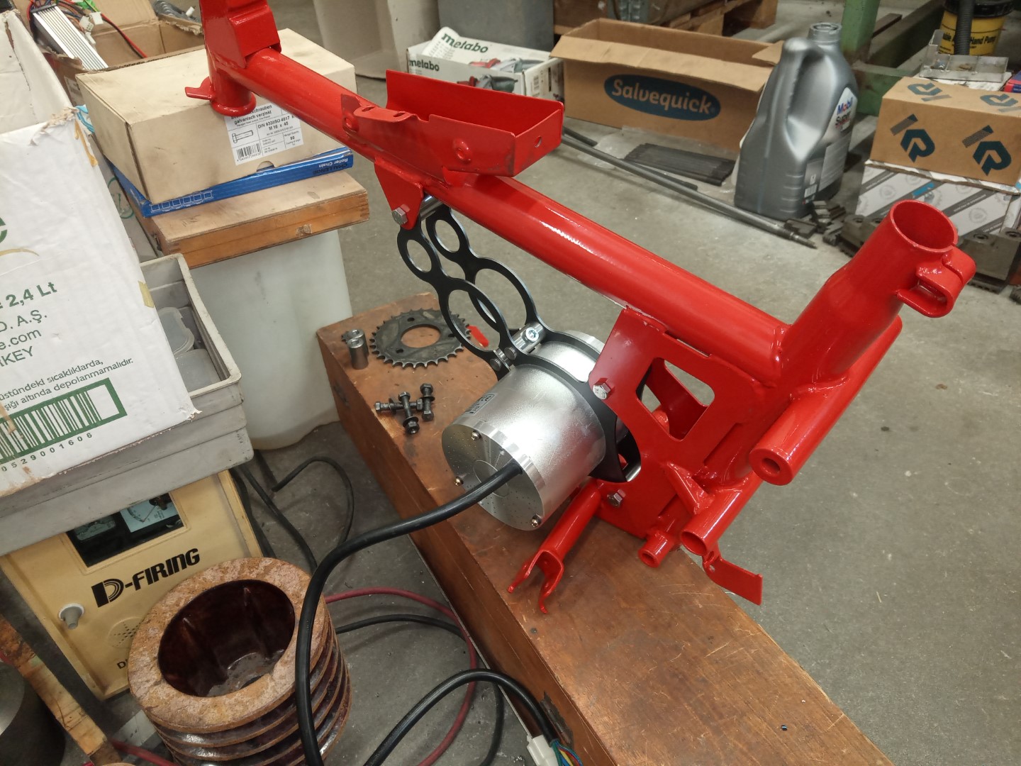

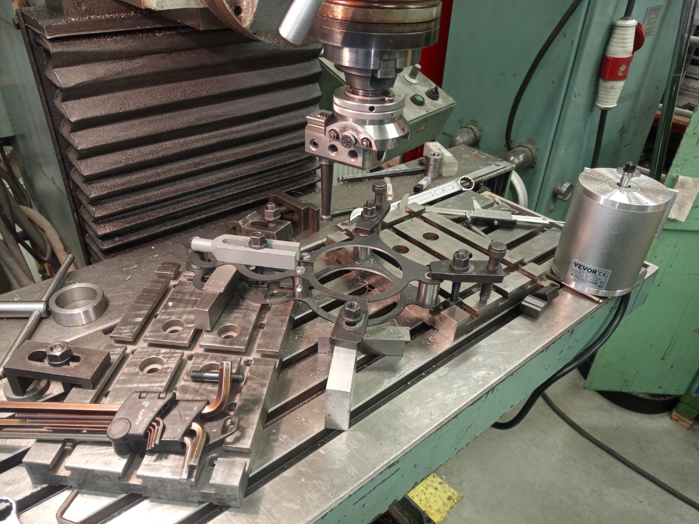

Kas mootorikanduri mitmest sõõrist koosneval kujul on mingi kavalam tagamõte ka peale säästu?
Loodetavasti saame lugeda ka käigukatsetuste tulemustest.

Mul oli ka kahtluse iva, et tekib seos kod. Issigonise loominguga aga see tekkis siis kui olin juba teema loomise nuppu surunud.
Kui pealkiri on muudetav siis püüan muuta.

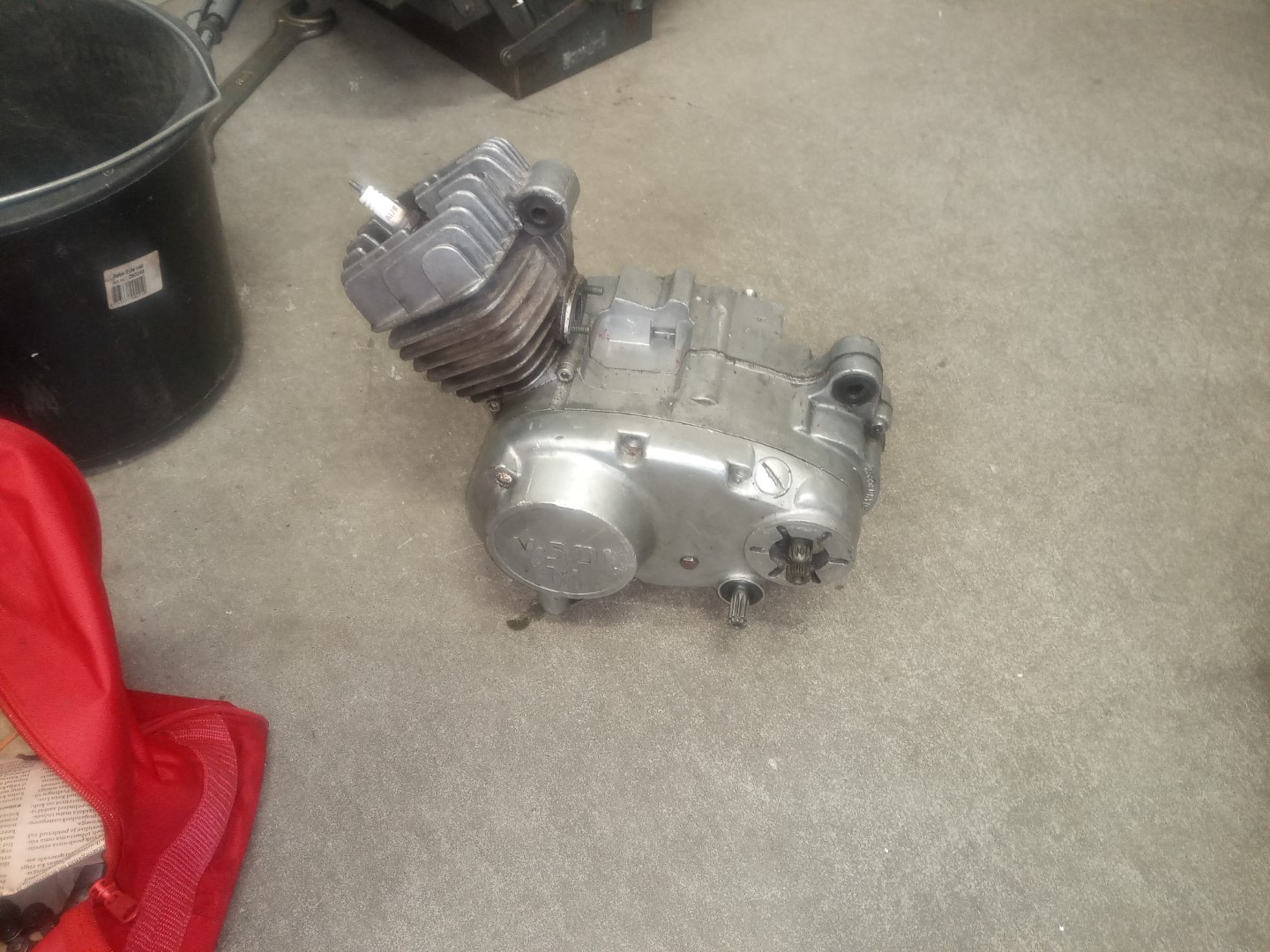

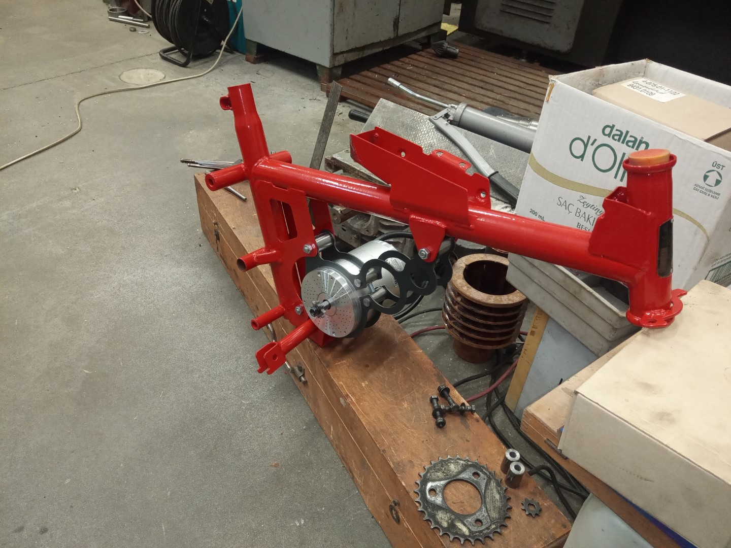

Sõõrid.... no tuli selline tahtmine nii teha. Sedasi sai mootori kinni ja kogu kanduri ruumiliseks.
Sõõrid on 2mm fooliumist. Kas ei sobi?
Praegu on mul teada, et sõidab ja suudab arendada ~55km/h

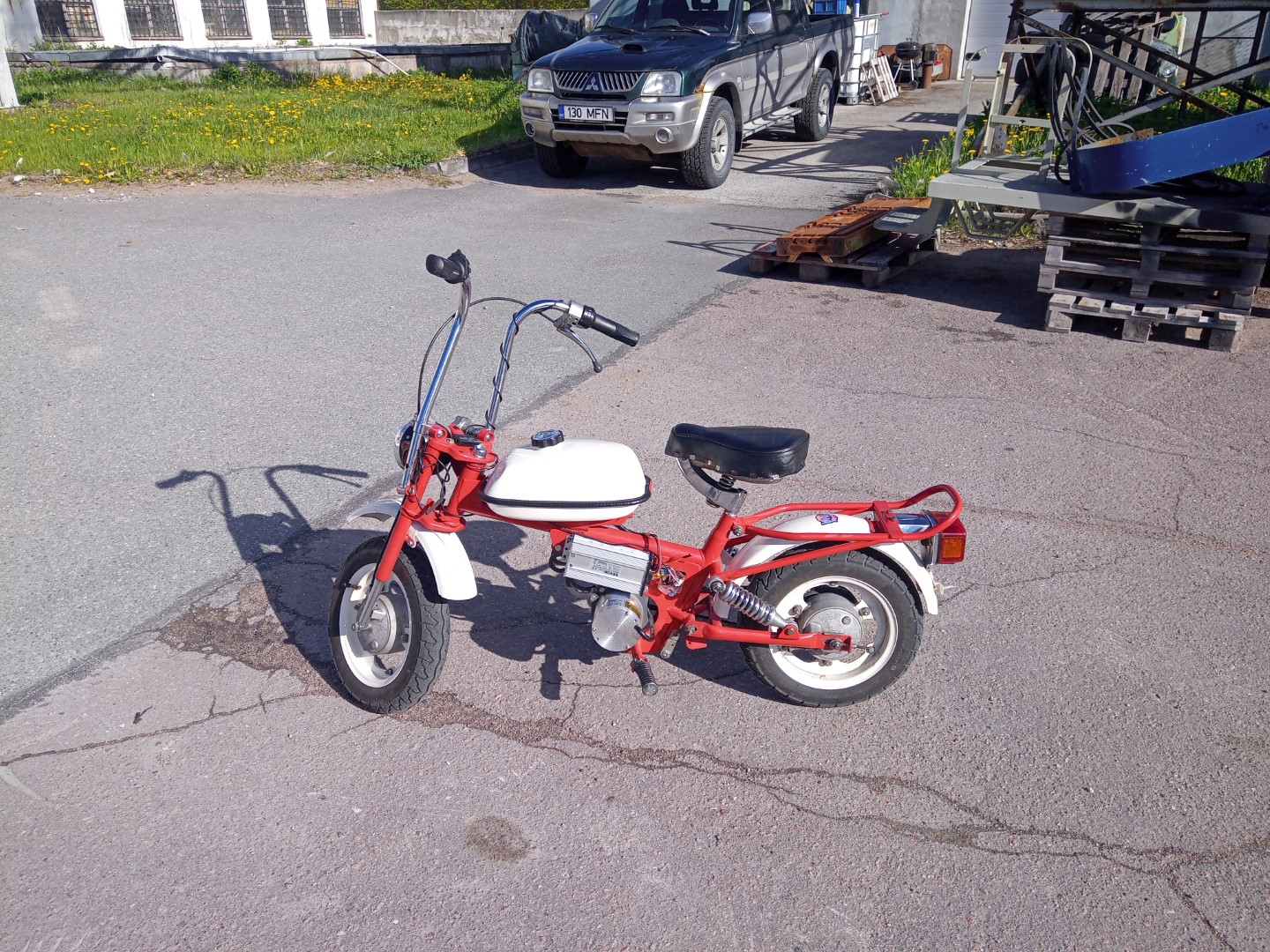

Käis apastraat täna minu juures, kadus nimelt ära mootori veotähiku mutter.
Mutter ise on M8vasak, tuli teha uus. Ja paremat ketti on ka vaja, venitab teist ägedasti.
Kett sai muidugi see mis tol hetkel saada oli, mitte märkimisväärselt kvaliteetne.
Sõitsin ka ise, särtsumootor on oluliselt ägedam kui vana sisepõlemismootor.
Kohalt minek on ikka väga äkiline. Akupakk on bensiinipaagi sees.

Kaugele sõita saab sellise massinaga?

Kas selline keti lahendus (ilma pingutita) polegi vahest keti venimise põhjus?
Postitused: 1,944
Teemad: 13
Liitus: Oct 2004
17
Pidasin silmas ilma lisapingutusrullita. Kas selle el. mootori veohammasratas on samas kohas kui originaalis? Kiige erinevas asendis on keti pingus ju erinev (mitte palju aga siiski) - kui kiige kinemaatikat ette kujutad siis saab aru.

Kiige kinemaatikat kujutan ette ja saan aru. Veohammakas on samas kohas kus originaalis tulenevalt kiige kinemaatikast.
Esimeses postis ju kirjutasin
"Vana mootori pealt said mõned vajalikud mõõdud võetud"
Kui kaugele saab?
Ei tea kamentaarida, praegu laetakse jutu järgi 2-3 päeva tagant aga palju sõidetakse, on teadmata...
Niisama garaashi nurgas ta igaljuhul ei seisa kuna 5 meetrit odavat ketti, õigemini ketilaadset toodet, on
igatahes otsa saanud. Kulu olevat ~1 kett nädalas.
