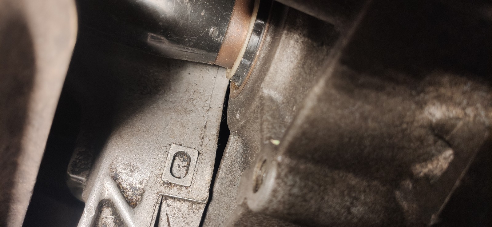

(21-05-2022, 16:39 PM)13piisab Kirjutas:  Corteco kaelustihend - kas kuju hoidmist aitav sisemine plastrõngas on mõeldud transpordiks? Võll (pooltelg) mahub kenasti läbi ja jääb ka kerge vahe - pigem on ka hiljem abiks ja ma olen plasti oma kohale jätmas.
Rõngas on ainult paigaldamiseks, et tihend ilusti keskelt paika jääks, kindlasti eemaldada muidu küll õli pidama ei jää.
vastus eest konkreetsel juhul ma tugrikuid ei annaks. Kui, siis miinusmärgiga, kuna oma tava-rakenduses teeb lisarõngas paigaldamise hoopis keerulisemaks ning lekke põhjustajana on teda raske näha. Täpsemalt:
- pooltelje kaelustihendi paigaldamist see rõngas mugavamaks ei tee - seda ei ole võimalik hiljem kultuurselt ja mugavalt eemaldada. Väike abi läbi pistetava võlli tsentreerimisel on küll olemas, aga see ei kaalu üle kohmakat eemaldamist
- leket saab see töötasapinnast eraldi tasapinnas asuv rõngake tekitada vaid juhul, kui peaks miskipärast purunema ning eriti õnnetult kuhugi vahele kiiluma ja tihendi enda lõhkuma. Ei tundu realistlik - on tugev ja istub hästi tihendi küljes
Ehk siis plastid jäid mu kaelustihenditel paika ja koost on teinud oma tööd ca 2Mm hindele viis. Hetkepilt manuses, nende valgete plastide tootjapoolne otstarve on aga mulle jätkuvalt selgusetu. Pole ei corteco teistel kaelustihenditel ega muude tootjate tihenditel sellist asja kohanud.
