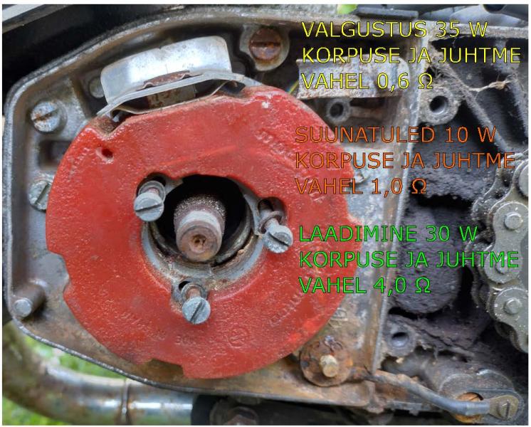

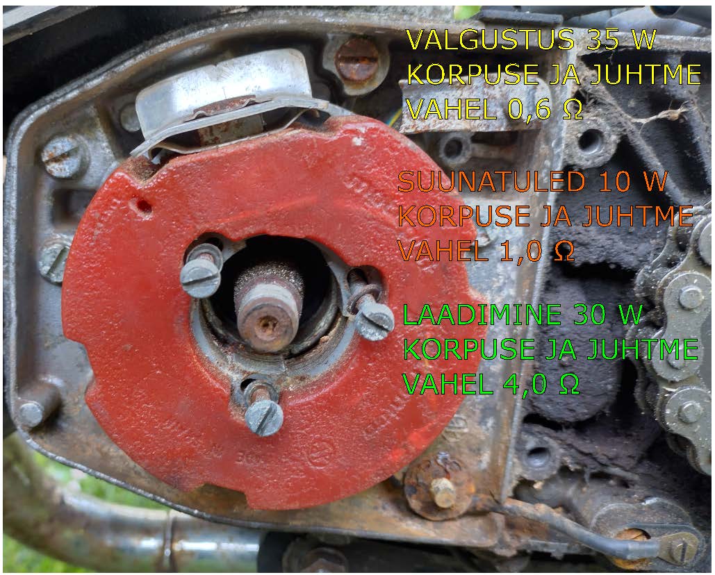

6V Motoplat generaator/süüde.
Mootor käivitub aga töö ajal kere ja juhtmete vahel pinget ei teki, st laadimise ja tulede juhtmed voolu ei anna. Kas nii väikesed takistuse väärtused viitavad lühisele mis ei lase pingel tekkida?
Kui jah, kas remontida võiks õnnestuda?

(09-06-2022, 12:13 PM)giordanobruno Kirjutas:  6V Motoplat generaator/süüde.
Päris nii ei saa otsustada mähise korrasoleku üle. Seal koosluses ikka mingi püsimagnet või elektromagnet on, mis selle punase asja kõhus ringi käib? Ei näe selle punase asja taha.
(09-06-2022, 17:19 PM)isandpauk Kirjutas:
Püsimagnetid pöörlevad ümber, umbes nii:
Do'nt panic
Proovi väikse 6-12v HÕÕGlambiga juhtmete ja massi ning juhtmete endi vahel kui masin töötab. Kui ikka ei põle ja läbi ka ei põle, siis põle seal midagi teha.

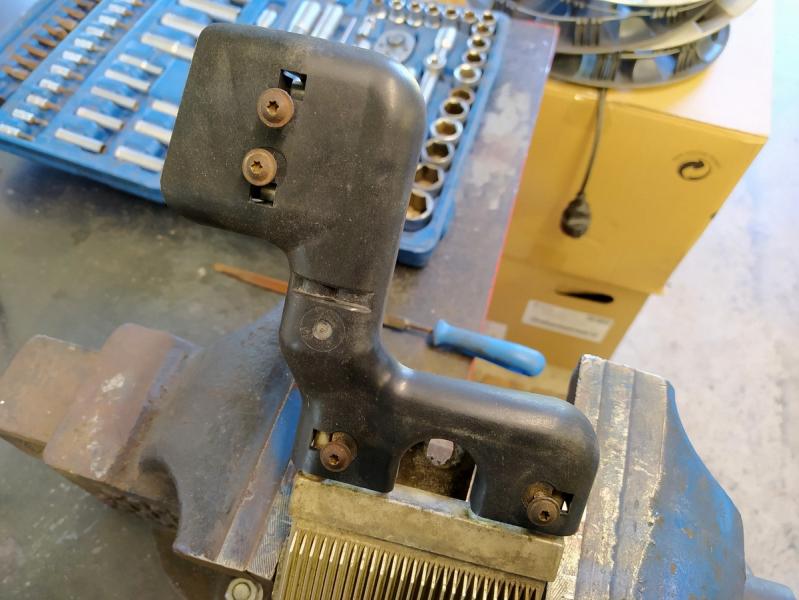

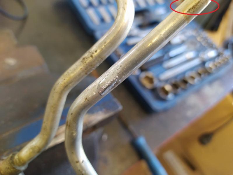

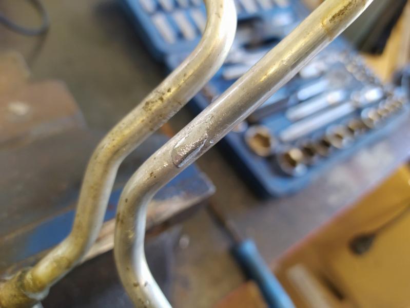

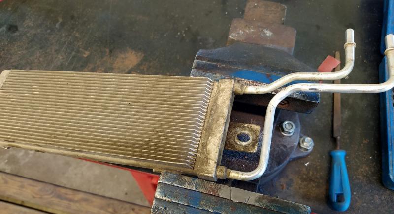

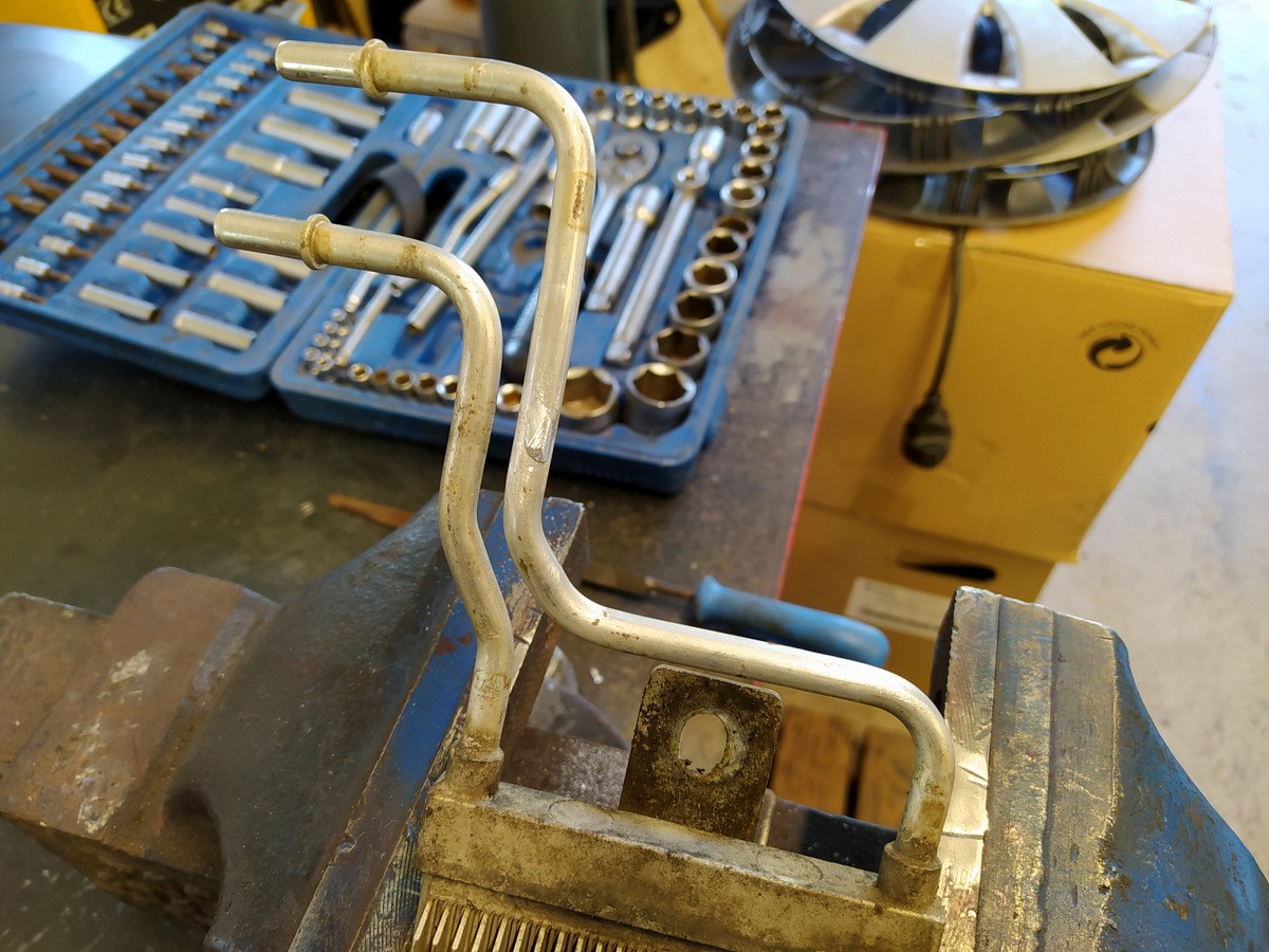

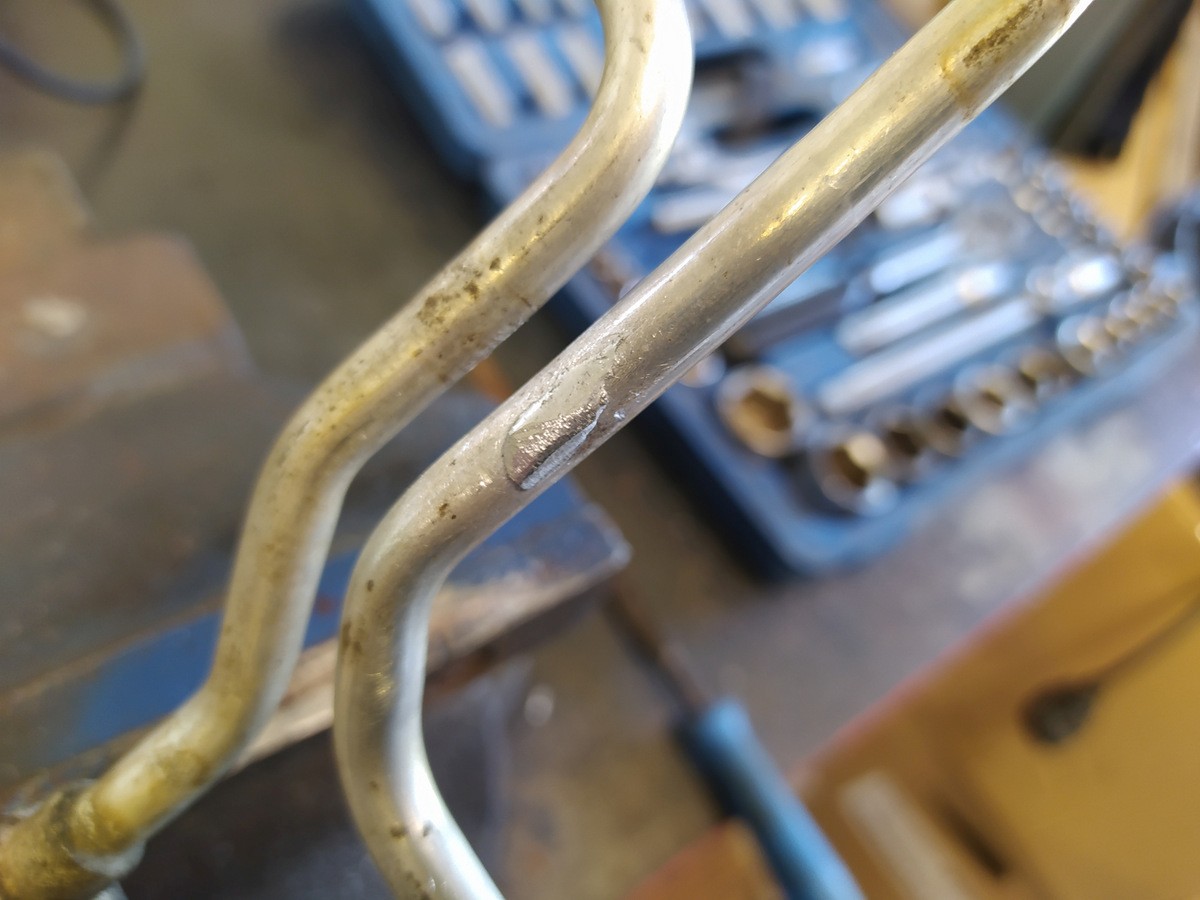

Pikk jutt shit jutt, olin toruga hädas, leidsin aega ja töö sai täna tehtud. Päält viili näitamist istub originaalkate ka torudele peale. Kasutasin toodet Lewel 81.
 Neli pilti pikema plära asemel ja viide kah - https://letrum.ee/keevitus/joodised/
Janka, kas torus olev kütus põles soojendamisel ära või pesid toru enne läbi?
(09-06-2022, 22:17 PM)isandpauk Kirjutas:  Proovi väikse 6-12v HÕÕGlambiga juhtmete ja massi ning juhtmete endi vahel kui masin töötab. Kui ikka ei põle ja läbi ka ei põle, siis põle seal midagi teha.
Tänan soovitamast! Hakkasin proovima vooluringe ühekaupa pärast seda kui olin kõik lahti ja maha võtnud ja uuesti tagasi pannud. Ennäe imet, kõik toimis nagu peab. Mida sellest õppida? Et teinekord tuleb mittetoimiv süsteem lihtsalt pulkadeks võtta, puhastada ja vanad klemmid tihedamalt kontakteeruvaks teha ehk konkreetsel juhul näpitsatega kokkupoole vajutada.
Do'nt panic
(16-06-2022, 02:20 AM)Janka Kirjutas:  Pikk jutt shit jutt, olin toruga hädas, leidsin aega ja töö sai täna tehtud. Päält viili näitamist istub originaalkate ka torudele peale. Kasutasin toodet Lewel 81.
Igaks juhuks küsimus, et ega seda auku ei võinud põhjustada plastikkatte vibratsioon vastu toru? Kui jah, siis paneks torule plastikkattega kokkupuutuvatele kohtadele ka kummitoru jupi ümber ja nipukaga tihedalt vastu toru . Siis plastkate vetrub kummi peal ja ei kuluta enam toru läbi.
See plastikkatete poolt peenemate jahutusvedeliku ja kütusetorude "läbikulutamine" minu kogemuste põhjal näiteks 2000ndate esimese poole VAG 1.9 diislite tüüpviga. Seetõttu ise vaatan õlivahetustel tavaliselt kriitilise pilguga kahtlased kohad üle, et ega kusagilt jälle mõnda toru "sööma hakatud" ei oleks.
Hõõrdunud see koht polnud. Otsest auku ka polnud. Lihtsalt mõra, mis peale pühkimist paari minuti jooksul niiskeks tõmbus. Kui nüüd kuivema ilmaga ükskord kanalile sain, siis  alles nägin, et selle asjaga pole kõik päris korras ja lekkivat kohta andis tükk aega tuvastada.
Ülevaatusel seda isegi ei märgatud, sest ilm oli vihmane ja kogu põhjaalune ligumärg.
Mikropragu oli piki toru tekkinud ja nägi algselt välja täpselt samasugune nagu punase ringiga ümbritsetud alagi. Justkui nigela valtsimise ja sisse pugenud korrosiooni koostöö.
Radikat läbi ei pesnud. Kallasin vaid tühjaks ja puhkusin kergelt õhuga läbi. Diisel aurustus kuumutamisel päris hästi välja.
