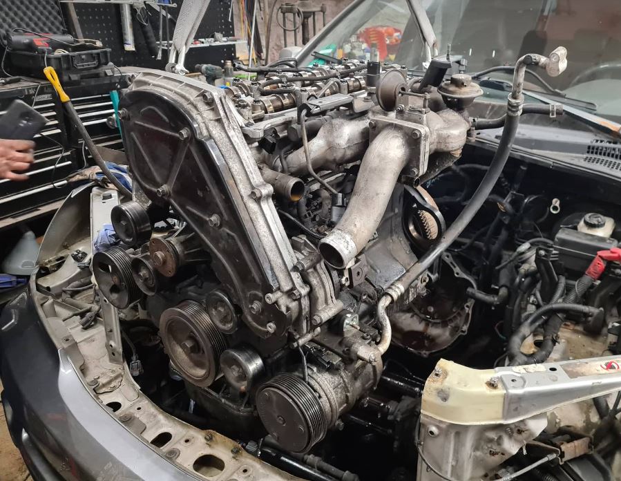

Minu käest on viimasel ajal mitu korda küsitud, et kas maasturite saatmine Ukrainasse aitab. Olen vastanud, et jah, täpselt see Sorento toob sõtta pöörde. Aga tegelikult kui aus olla siis mida rohkem on selliseid tegelasi, kes oma energia aitamisse suunavad, seda kiiremini see jama lõpeb. Ja sõjaväe mobiilsus tundub hetkel olevat üks põhivajadusi. Kahju muidugi, et värvimise asemel peame ilmselt hakkama tegelema enne mootori asendamisega aga no mis siis ikka. Vahepeal tunduski, et läheb juba liiga lihtsalt.
(10-09-2022, 21:37 PM)Marko Kirjutas:  ARK leht näitab automaatkasti, ma uuriks selles olevat õli kah.
Kasti õli oli vähemalt varda peal ilus ja punane. Varsti jõuame ka punni alt keerata ja anname siis vastavalt tulemustest märku. Igatahes mootori mahavõtmine on tasapisi alanud ja mõne päeva (loe: õhtu) jooksul võiks olla selgus majas.

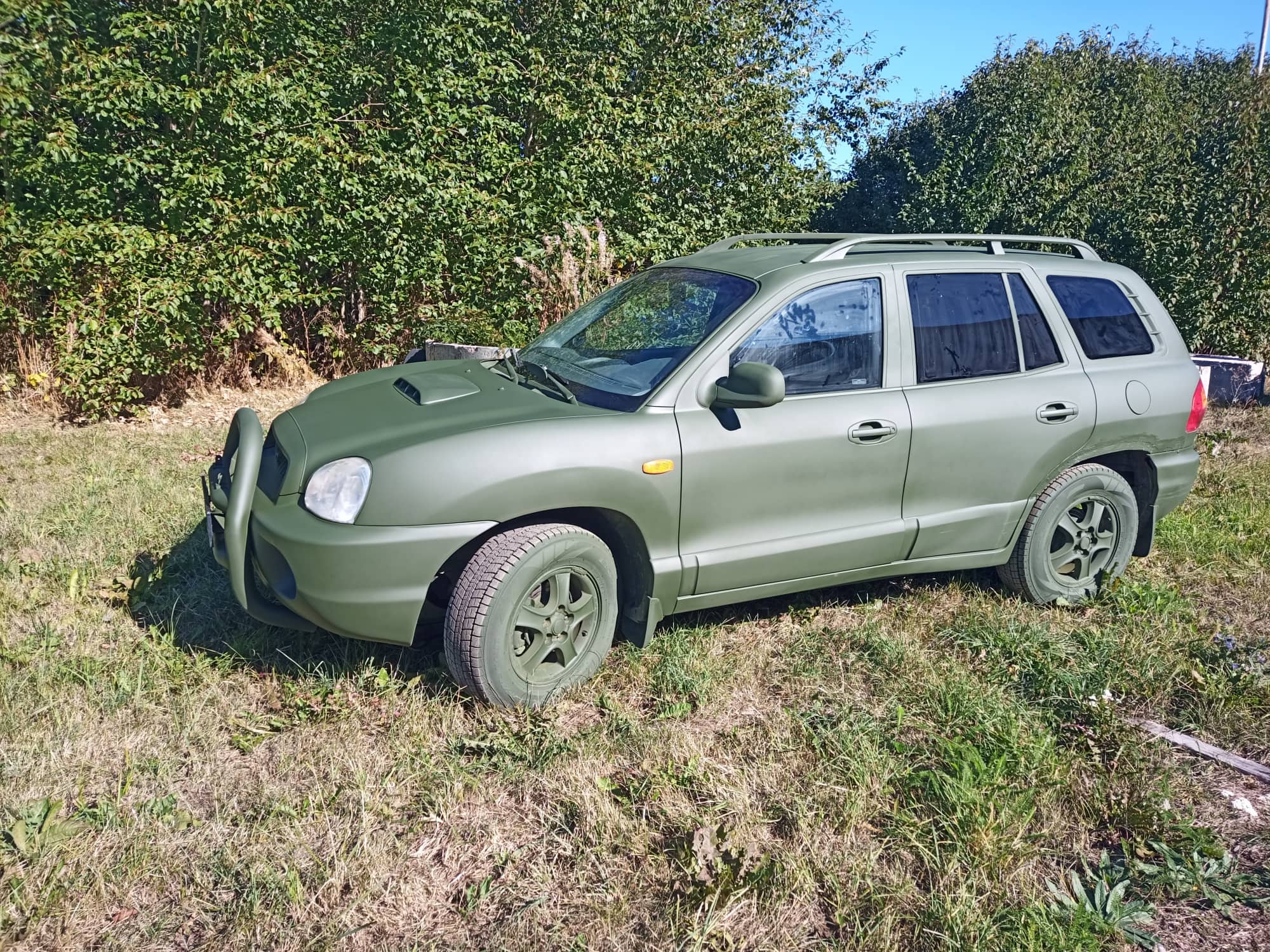

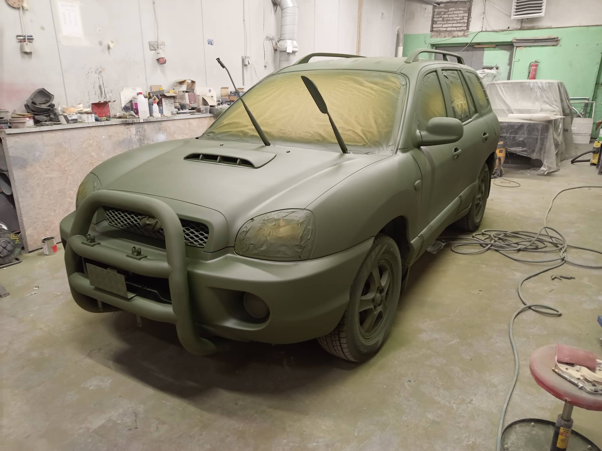

No ega Hjundaiigi üllatustega alla ei jää. Pihustid said ellu äratatud ja mahlad/filtrid vahetatud (ivoalaska-le tänud pudinate eest). Täna mõtlesin,et kiman siis koju taga. Natuke sain sõita kui seisma ta jäigi. Puksiirile nööriga järgi ja töökoja juurde. Seal proovisin tõmmates ja peale 20..30m lohistamist käivitus. Rõõm kui suur, aga üürikeseks jäi. Seiskus jälle peale väiksemat kiirendust. Sõber pani arvuti külge ja see näitas nukaanduri errorit. Eks peab edasi hakkama uurima.

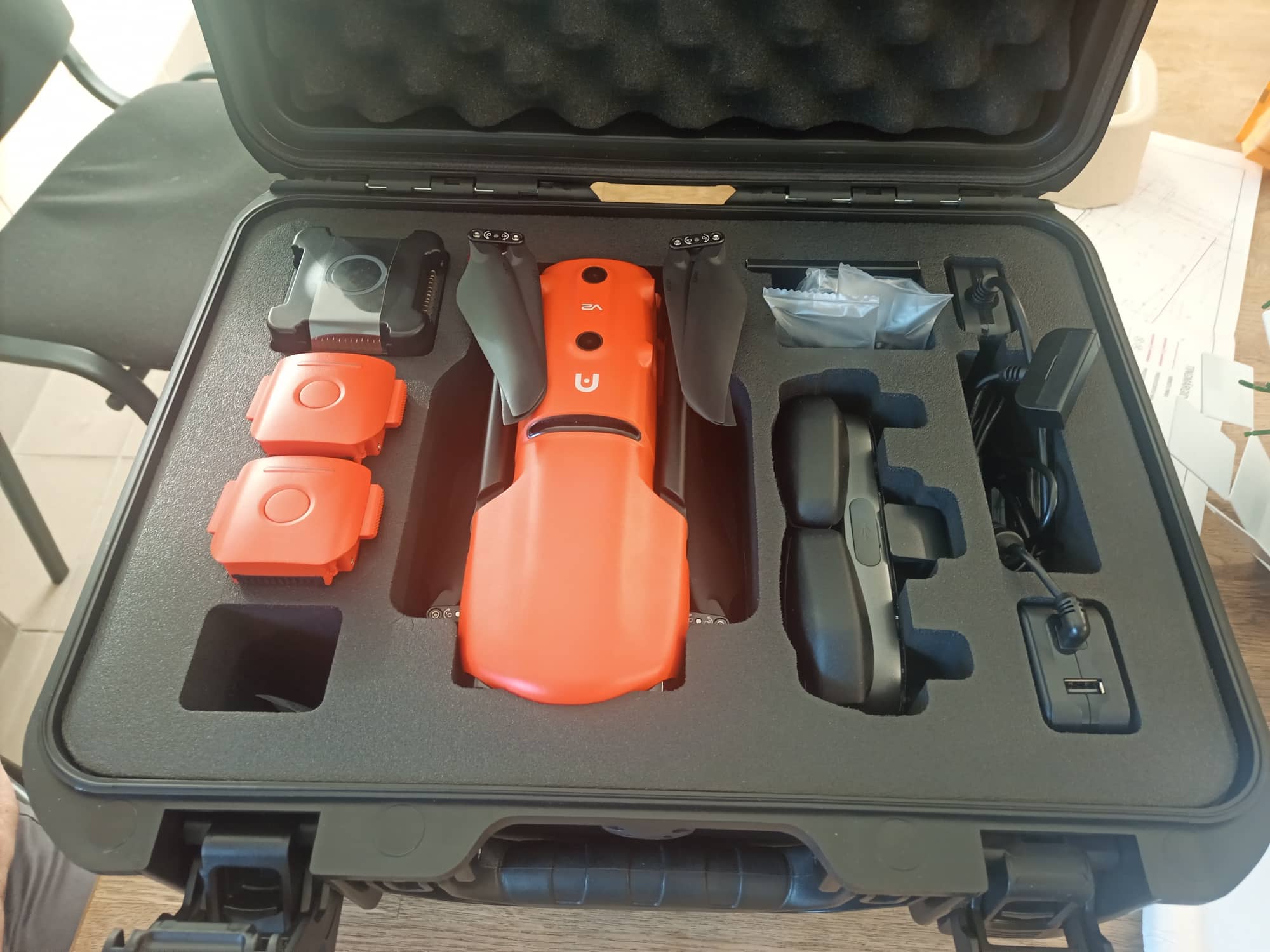

Aga täna sai üle antud ka varsti sinna tagasi minevale sõdurpoisile droon. Autel Robotics EVO II Dual 640T
Siin kohal pean tänama ka oma naabrimeest(Martti) ja oma kunagist äripartnerit ja head tuttavat Laurit.

Ja vaba aega on kõigil päevas ka ikka enamvähem sama palju. Pigem on küsimus prioriteetides, et kuhu seda kulutada. Mul täna läks nii, et viskasin peale tööd kodus kiiresti hakkliha valmis ja läksin garaaži. Kui koju tagasi jõudsin olid lapsed ise magama läinud. See tundub veidi äärmuslik aga igatahes lahkus mootor Sorento kõhust.

Igatahes täna, peale järjekordset tööpäeva läheb sorento mootor tõstuki küljest pukki ja seejärel üritame tungida selle mootori sisemusse. Doonormootori pakkumisi oleme lammutustest juba saanud aga nendega tegeleme peale seda, kui praeguse äparduse põhjus on teada.

Saime ka äsja ksf. Nastikuga garaazist välja ning tänase õhtu tulemuseks on Sorento vea tuvastamine- neljanda silindri kepsusaale tõmbas ringi. Väntvõll on korralikult ühes kohas. Doonormootori otsingud jätkuvad homme.

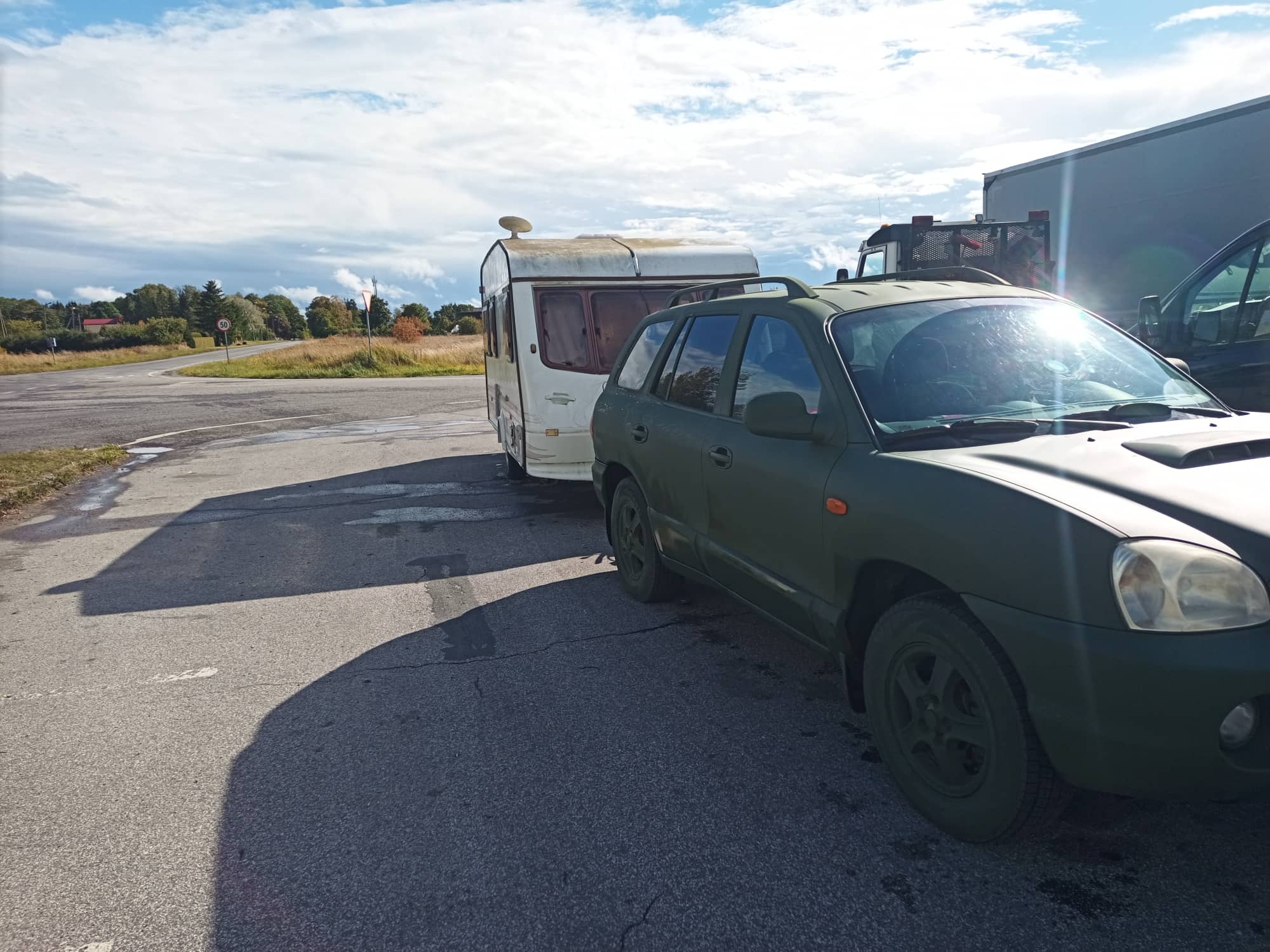

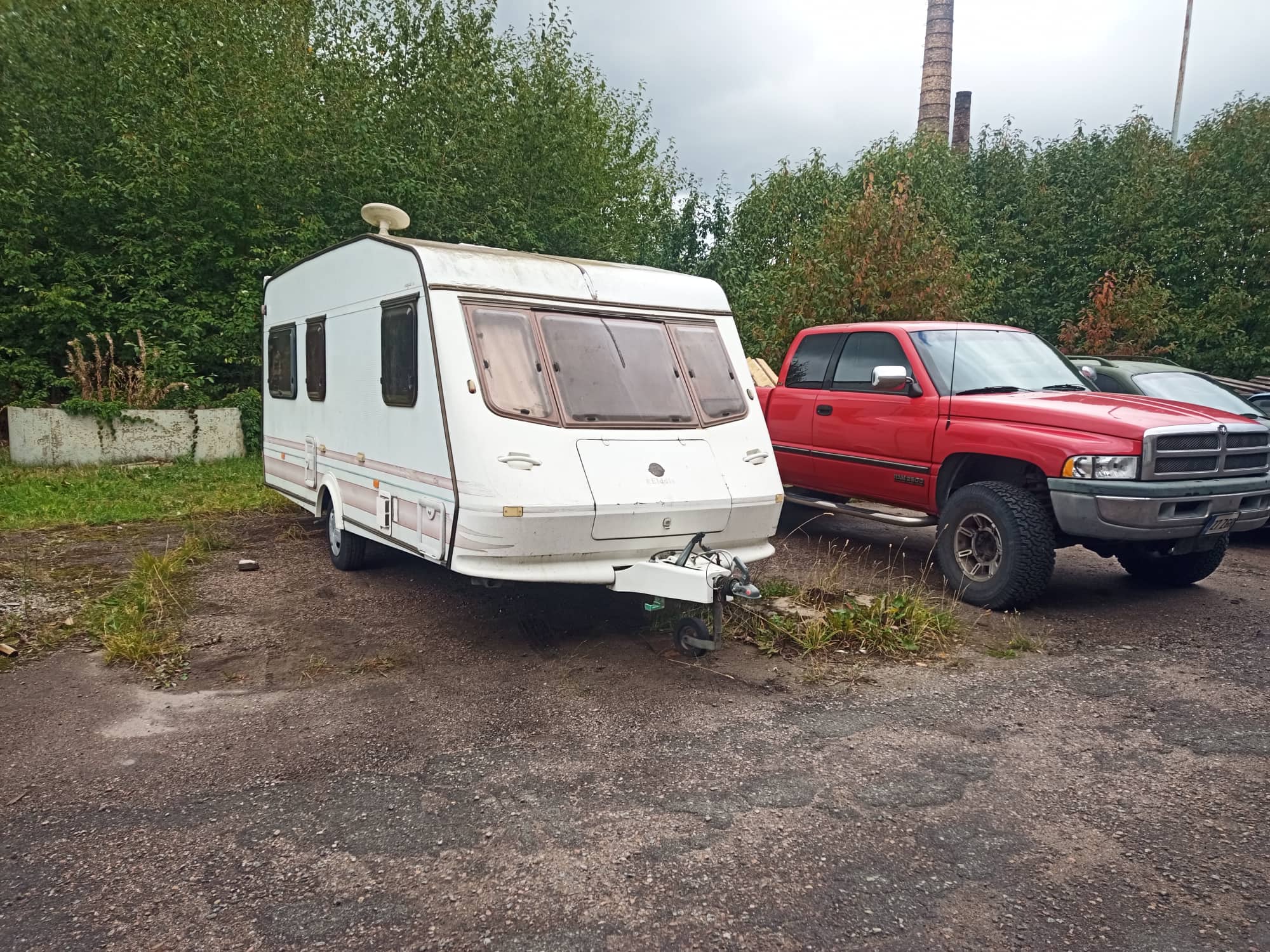

Täna sai hangitud haagissuvila. Parajalt lääpas ja õnnetu. Aga õnneks on piisavalt prusse ja vineeri olemas. Aga sai käidud SantaFe ga. Peale nukaanduri vahetust justkui hakkas kenasti tööle. Aga nüüd teeb sõites sellist trikki,et ühtlaselt sõites kaob justkui hetkeks vool ära ja siis tuleb tagasi. Nii,sekund kuni paar. Ehk vahepeal näed ja tunned kuidas mootor seisma jääb. Korra enne Kiviõili suri ka pöördel välja. Starterist ei käivitunud. Samas nööriga paar meetrit ja käis. Tagasi tulles ei teinud kordagi jälle seda trikki.
On äkki kellegil mingit kokkupuudet sellise anomaaliaga või aimdust mis seda kammajaad põhjustada võiks?
