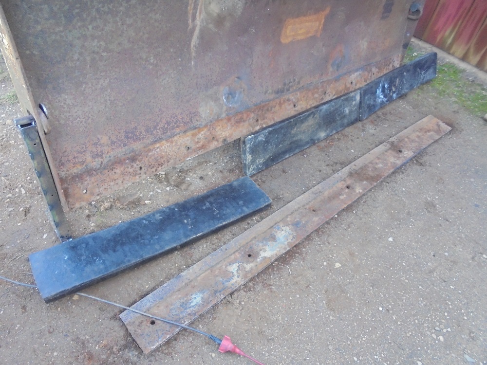

Saha metall tera vaja eemaldada, et kummiterasid sättima hakata. Selleks valmisid saha toed. Tulevikus ehk jätabki nendele suveks ka saha seisma, ehk ei väsi kummitera nii ruttu.
Kummiteradega läks ka hästi. Otsimise peale leitud sellised. 45mm paksud. Eks elu näitab, kas asjalikud. Pigem tunduvad käevahel, et rohkem nagu ikka ei ole. Aga talu õue korral ehk kevadeni ikka välja veavad. Siis aega miskit muud mõelda.
Täna sai sahale kumm ka külge.
Esiteks sai lõigatud metall latt ja sinna sisse siis puuritud samad avad, mis sahalgi.
Seejärel sai see latt asetatud kummide rivi peale ja need augustatud. Poldid läbi ja tänu latile tekkis pikk monoliitne tükk.
Järgmiseks oli külgetõstmise vaev. Sobis ilusti. Eks see ka aitas, et metalltera oli saha küljes M16 poltidega, kumm aga läks M12. Ehk siis eksimisruumi oli ka.
Saha kumm sai niiöelda üle ääre 50mm. Kui keegi kokku puutunud, siis kus kandis see mõõt olla võiks? Miskine soovitus oli kuskil 100mm. Teagi, äkki läheb kahekorra siis. Samas pooleldi kahekorra ilmselt nii hästi ei puhasta, samas on hästi neutraalne sulale maapinnale.

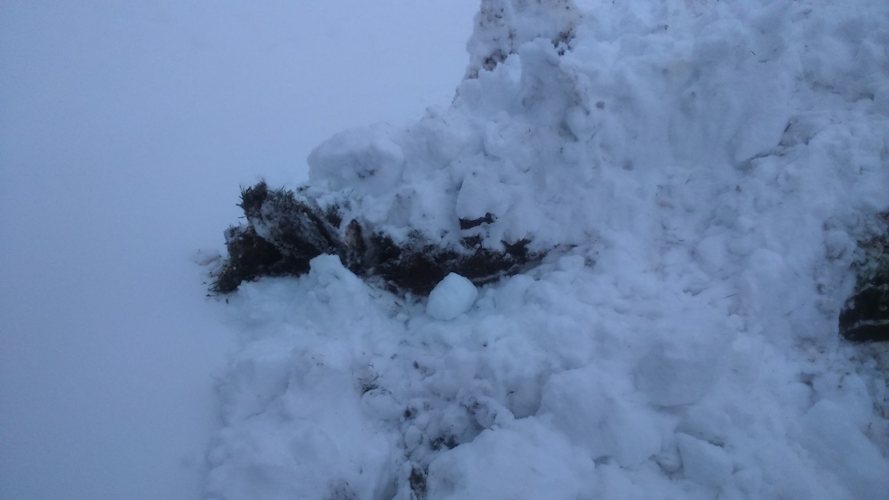

Sai ehitatud sahk ära proovitud.
Lume all maapind ikka täitsa külmumata ja vesilögane. Seega, ega kummitera ka päästa kevadisest mullatööst. Siiski, nii hullusti maapinda ei tiku, kui raudtera. Rohkem nagu tasandab kõrgendikud maha, mis polegi paha.
Tõukamisel mingi hetk hakkas jantima lukustusklapp? Ühele poole sahk keerab, teisele poole mitte. Sai vahetatud traktori külge minevad voolikud ringi, toimib. Vahetasin tagasi, jälle ei toimi.
Sai lukustusklapp vahelt ära, siis toimis ilusti. Ei teagi, kas klapil miski häda. Praegu vahelt väljas, eks kunagi uurib.
