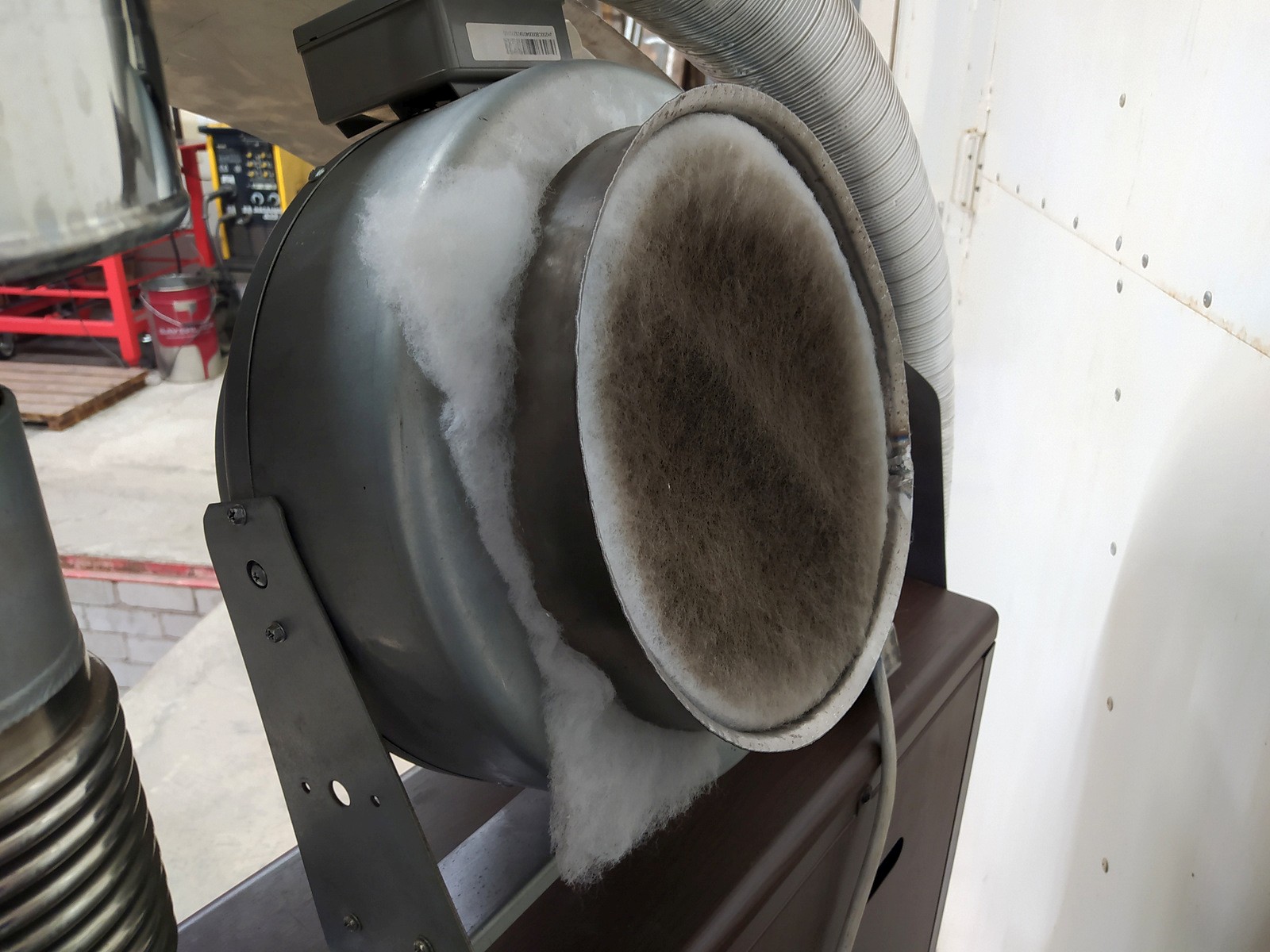

Tuulevurri paigaldasin juba aegade alguses. Tegelt sai see ostetud küll muuks otstarbeks, a kui ahi majja ilmus, võtsin kasutusele. Täna siis jõudsin lõpuks ometi nii kaugele, et käkerdasin miskise katte moodi moodustise ahjule pääle, et soe õhk paremini ventika ees püsiks. Vene keeli võiks asja nimi olla обтекатель, kodukeelen võtse kukalt kratsma ja es mõistnugi välla raali, et mes tu nüit siss om.
Tükk aega mõtsin, et näriks üldse ahjule tagumisse seina augu ja pistaks säält puhuri otsa sisse, a juba teist korda jäi see tegemata. Ei ole vist ikkagi mõtet nii ülemeelikuks minna.
Praegune sisteem annab inemese näolapist kõrgema temperatuuriga soojust edasi umbes kolme meetri kaugusele. Edasi jahtub maha ja hajub ää.
Propellatsioonil katsetan juba teist päeva määnestki kodukootud filtrilaadset toodet. Pildil on näha õhtune tulemus, mis koosneb õhus lendunud mingist iks iksindikku relaka lõikeketta ja metalli segust. Ju siis ikkagi töötab mingil määral.
