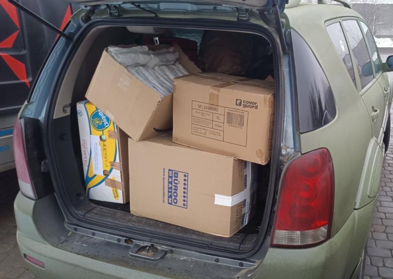

Vivarol ka esimene koorem peal:
6 kasti riideid, 2 kasti meditsiinilisi abivahendeid ja kasti jalanõusid üritame täna ära saata Dnipro haiglasse humanitaarabi saadetisena.

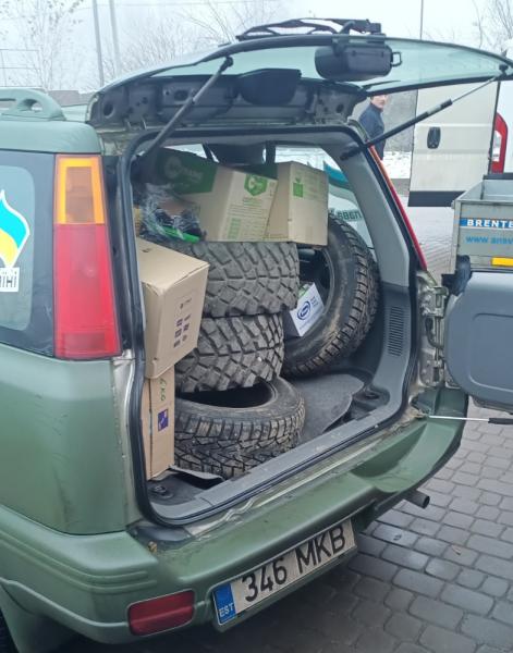

CRV sai ka eile koorma peale. Kuna rehvid on seest õõnsad, siis mahtus lisaks 8 rehvile peale veel 7 kasti erinevaid kindaid ja 9 kasti
niiskeid salfakaid.

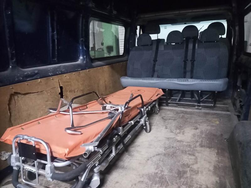

Nii.Transit sai ka sisse sulama aetud ning nuputamiseks,et kuidas ja mismoodi edasi teha. Suured tänud MeelisV-le istmerea eest. Endiselt on puudu üks kanderaam. Hangeldajatele 1000.- maksmiseks puuduvad kahjuks nii vahendid kui käib see ka natuke rohkem kui natuke eetiliselt närvidele. Aga noh,nagu üks hangeldaja teatas,siis nõudlus määrab hinna.

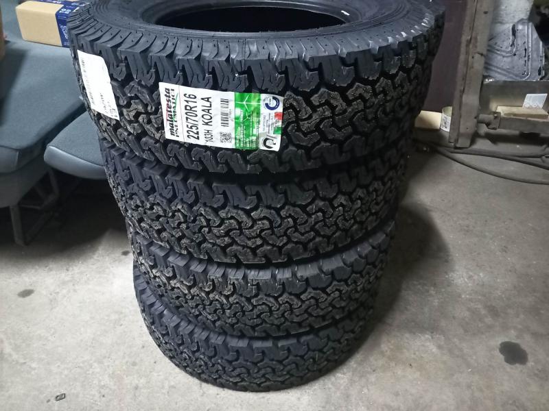

Hetkel siis bussis vaja natuke elektrit kohendada tagaosas,siis piduritrumlid uued külge ning saab testsõite tegema hakata,et mida see KSP teeb ja kas peab ka seda ikka torkima hakkama. Bussile said alla soetatud ka uued rehvid mõõdus 205/80/16. Esialgu tundub,et mahuvad ka kenasti.
Järgmisesse koormasse on juba mõni jooks rehve ka olemas. Ja eks vaikelt soetab vahendite tekkimisel juurde neid veel.
