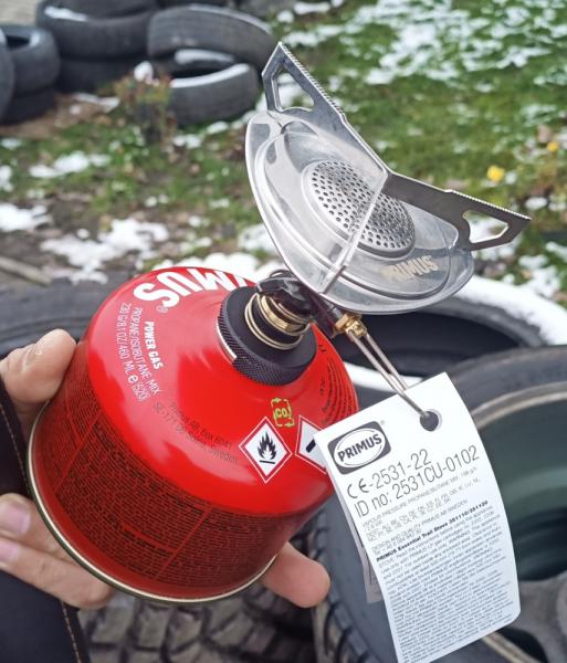

Priimused ja gaasiballoonid 6 kasti. Üks komplekt pildil näha.

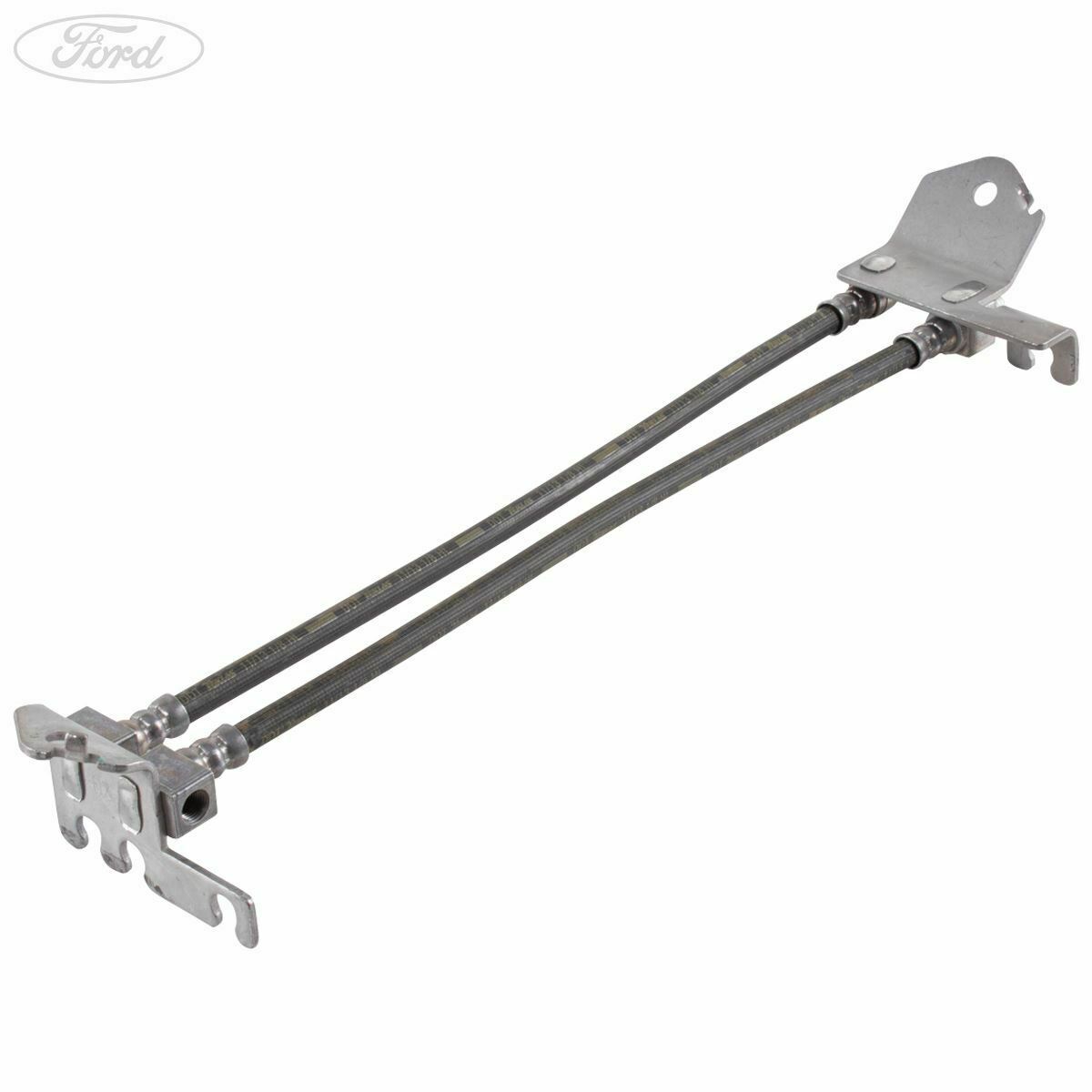

Märksõna: pidurivooliku kandur.
Tagasilla pidurivoolikutel ei ole kandureid ja voolikud said uued.
Ega rattapoldid liiga sügaval pole ?
Kui see pidurikamm juhtub, ja nad peale jäävad, kas siis taga öhutusnipleid avades korraks lähevad maha? Et sel juhul saaks vähemalt tuvastada, kas viga on öliga seotud, vöi midagi mehhaanilist.
Voolik/voolikukandurid on hea pakkumine küll, kahjuks oled sa need juba vahetanud Smile
