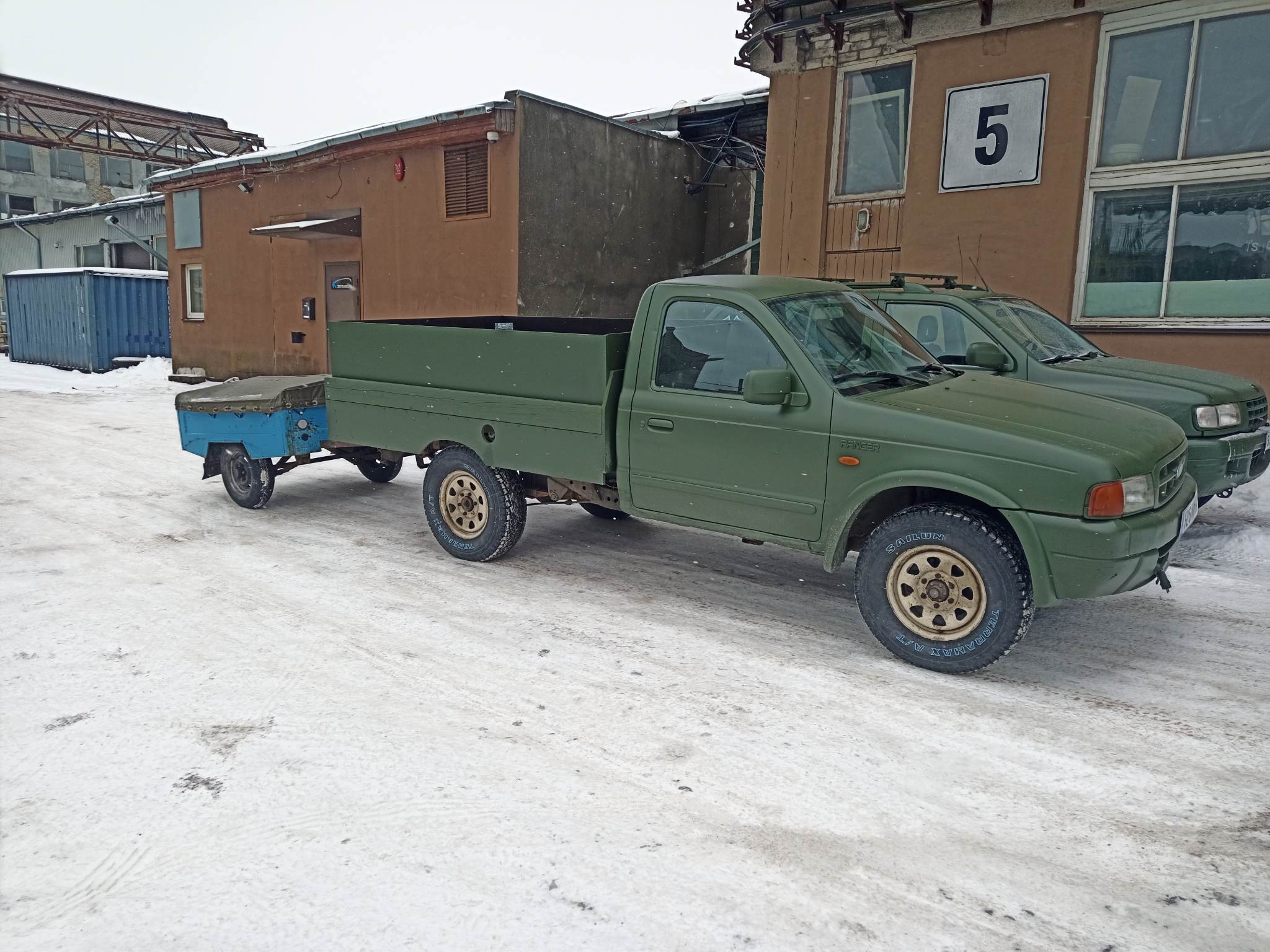

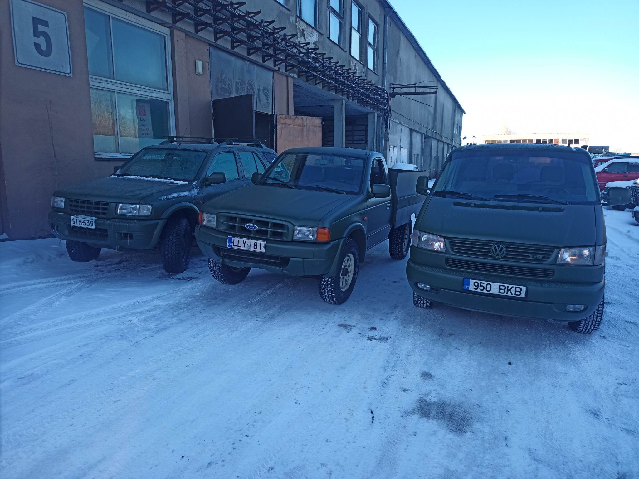

Hetkel üks kastikas (Ford Ranger) jõudis UA-sse. Transporter ja Frontera(one) on tehniliselt valmis minekuks. Aga Frontera ei ole veel saanud kodumaiseid numbreid külge kuna ARK ile ei sobinud paberid ja ka peale Soomest(käisin jah Soomes uusi pabereid toomas kuna mul ei olnud rek 2-te ja ilma ei saanud) uute paberite toomist ei sobinud need ikka,vaid tehti lisaks mingi järelepärimine. Närvid natuke otsas selle keberniidi peale. Aga mis teha.

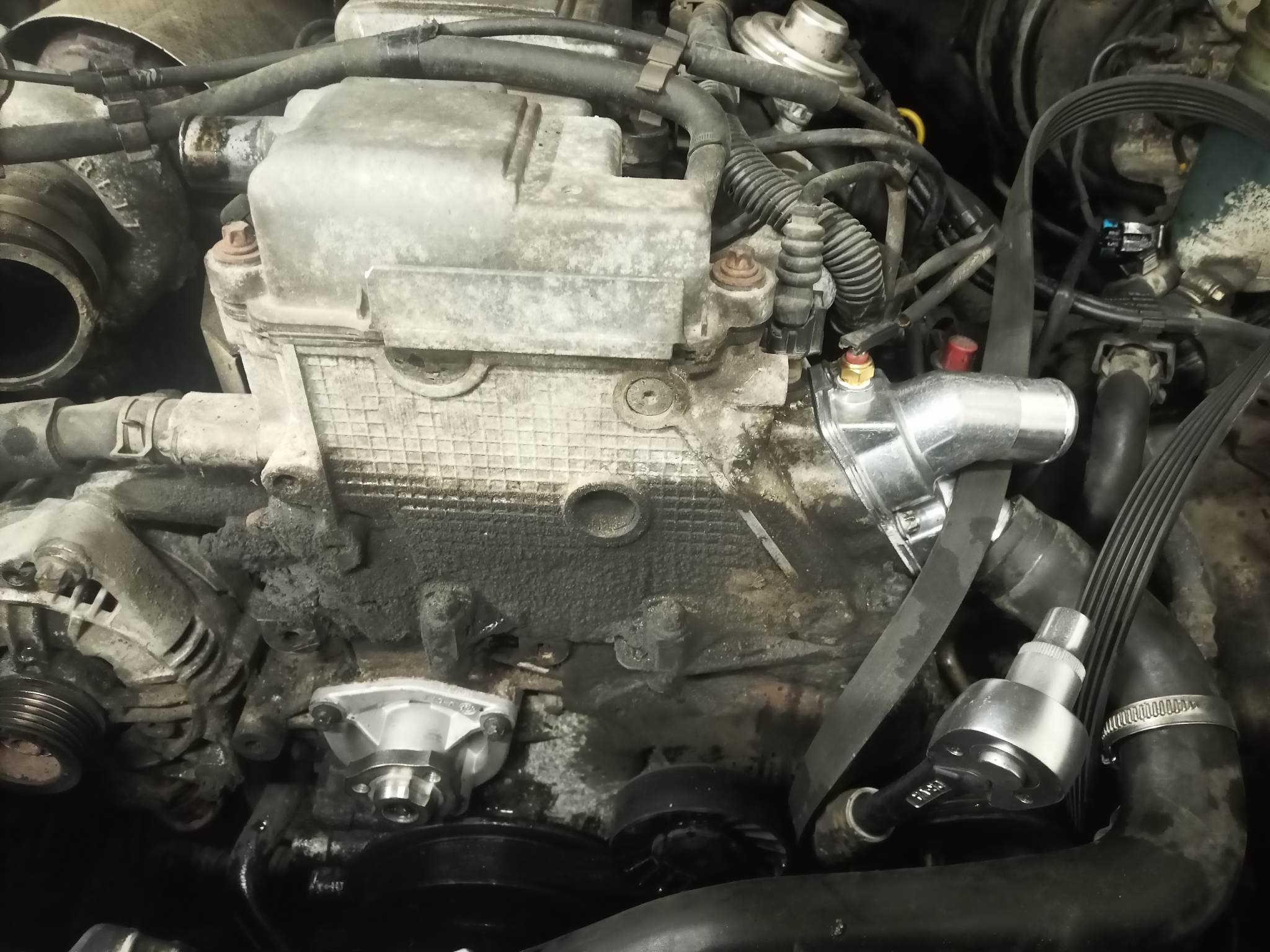

Täna veel hommikul jõudsin Fronteral igaks juhuks ära vahetada veepumba ja termostaadi. Nüüd siis vaja ARK-i asju oodata. Kohe kui numbrid käes,stardivad UA-st inimsed neile järele.  Loodetavasti mõne päeva pärast jälle jalul ja vaatab töö kõrvalt Nissanit ja Frontera (two) projekte.

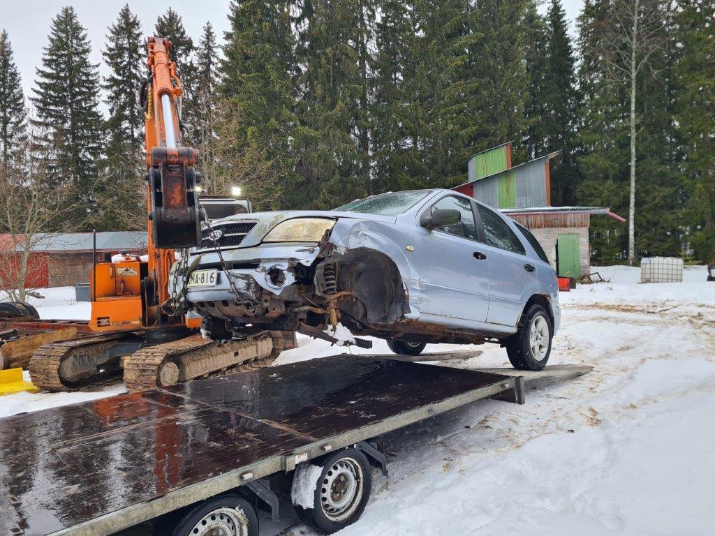

See nädalavahetus sai Soomes käidud. Müügis oli automaatkasti veaga Sorento. Kui omanik kuulis, et läheb Ukraina sõjaväele siis sai soodushinnaga ja andis teise avariilise sama kastiga Sorento pealekauba. Õnneks reageeris siinsele transpordiabipalvele foorumi kasutajanimeta  hr T, kes oli lapse võistlustel Helsingis ja oli nõus siit minnes treileri sappa võtma ja vahepeal 3,5h sinna ja 3,5h tagasi otsad ära tegema.
Teisele varuosadeks mõeldud masinale sõitsin ise järgi. Respekt ja suured tänud hr T, sest muidu oleksin ilmselt 2 päeva järjest seda teinud ja see oleks veidi rets olnud.
Natuke olin mures, et kuidas ilma esisillata auto treileri peale saame aga õnneks oli koha peal sobilik tehnika täitsa olemas.
Oma lollusest sai auto liiga taha jäetud nii et raskus ei olnud piisavalt konksu peal. See tähendas, et absoluutne maksimum sõidukiirus oli 70 km/h Üle selle oleks ilmselt välja visanud. Tampere taga mägedest alla tulles oli ka hirmus. Lõpuks tulingi ikka päris vaikse hooga. See kõik tähendas, et päevasele praamile ei jõudnud ja sain tagasi eile öösel viimasega.

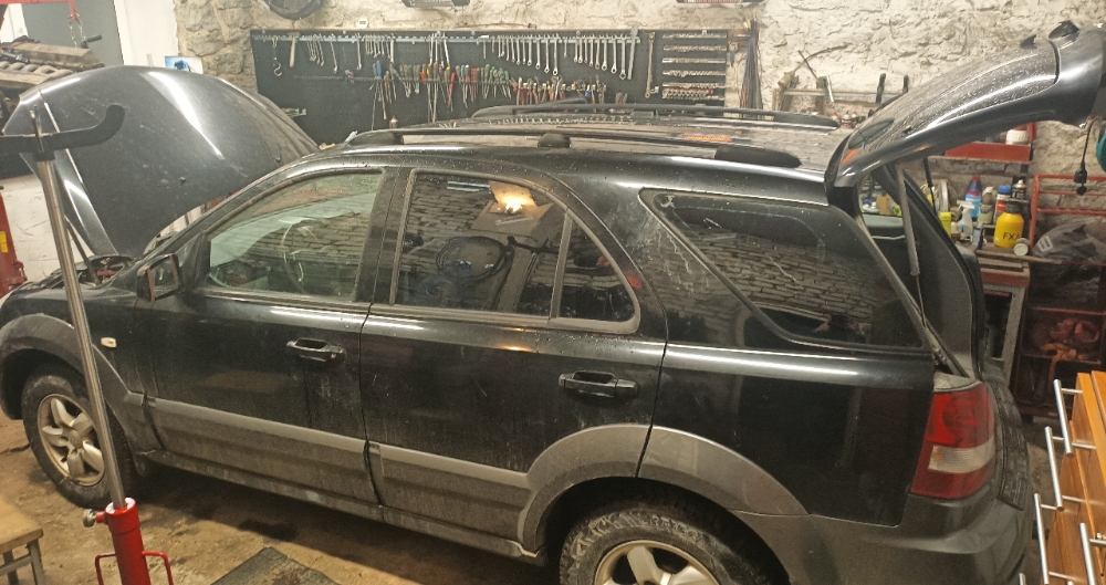

Eelmine nädal tõi hoovile juurde 4 Sorentot, millest 2 kvalifitseeruvad kindlasti ainult varuosa doonoriteks. Kui Rakverest ka masin kohale jõuab, siis saab hoovil olema kokku 7 Sorentot. Hakkab juba Sorontomaaniaks muutuma. Inimesed igatahes küsivad juba päris sageli, et kas need on siis nii head autod, et me neid kokku krabame? Püüame siis taas seletada, et oleme lihtsalt vaesed ja ei saa endale lubada alates 5k maksvaid kobedamaid pille, mis vaid rohelist värvkatet vajavad.
Nüüd tuleb igatahes nendele Sorentodele korralikult mutrivõtmeid näidata, et saaks hoovi vähe tühjemaks.

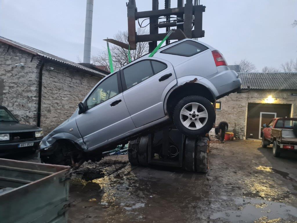

Nädala lõpus sai Sorento nr. 5 peale tagasilla /paagi kinnituste keevitustöid uuesti alla paagi ja kordatehtud varuratta.
Seejärel tegelesime lekete likvideerimisega ja lappisime ära paagi, piduri ja roolivõimendi torud.
Täna plaanis hankida paar tõstevööd ja uued akud paarile Sorondile + H1-le ning õhtul jätkata Soomest toodud doonori lahkamisega. Tõstukile sai eile tehtud paar lisavidinat ka, mis ülesriputatud auto all toimetamise vähe turvalisemaks teevad.

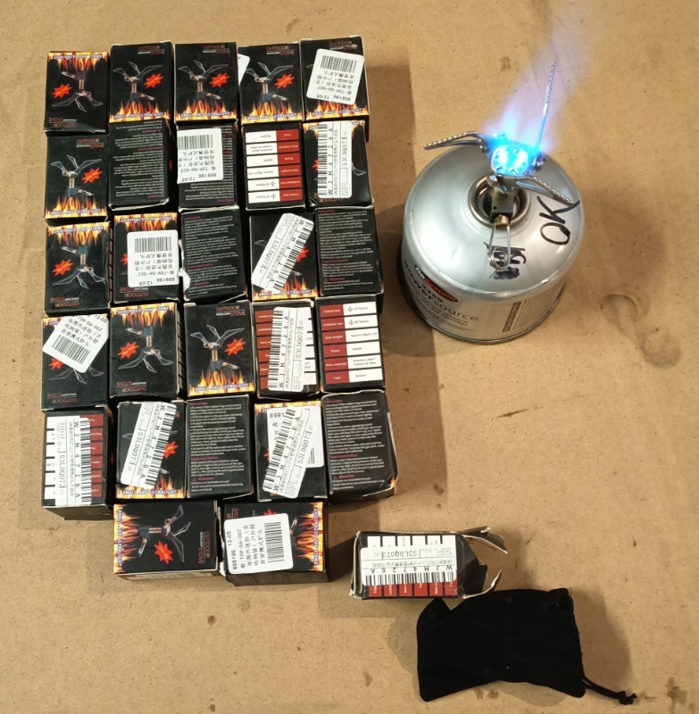

Lisaks toimetas ksf. 41kraadi täna päeval kohale järjekordse beebipõletite saadetise, 28tk. Nüüd on pooled täidetud gaasiballoonid kaetud ja saab hakata mõtlema saatmisele.

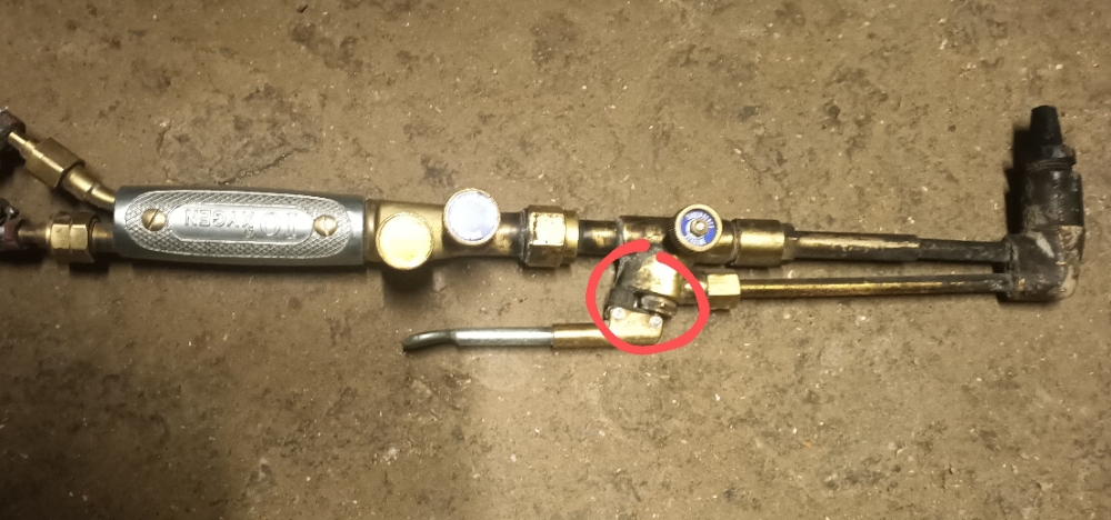

Potensiaalsete põhjustena tuvastasin, et lisaks üsna otsakorral olevale atsetüleenile oli hakanud lekkima pitsil üks tihend, peal oleva kangi all. Teadjamad võivad siinkohal rumalat õpetada, kuidas seda kangi õige nimega nimetada ja kas see on remonditav o-rõngaste olemasolul.
Teine poolik atsi pudel on ka olemas ja tervete kelladega atsi reduktor lubati ka külapealt laenata....
See on lõikehapniku klapp. Mingeid varuosi saab isegi poest selle sama tootja pitsidele. Ei oska öelda, kas selle konkreetse pitsi mudeliga sobib ainult.
https://www.keevitus.ee/et/klapp-kaepide...-8214.html
https://www.keevitus.ee/et/loikehapniku-...-5144.html
Ma arvan,et võta äkki lõikaja kaas aja mine Anapoli. Äkki leiavad sealt midagi varuosaks. See lõikaja mul vist viimane kord töötas äkki 6a tagasi  Toungue
Peale seda vedeles lihtsalt nurgas. Eks seal mingi kummitihend võib olla ära surnud. Seismine ei meeldi ju asjadele.
