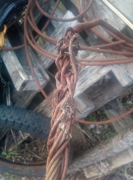

Minu isiklik arvamus-selle ajaga kui mudid trossi maha ja lähed kuhugi pressima pleisi kodus käsitsi need otsad ära...Teen pärast pildi milline jäi minul käsitsi pleisimine.

näitusele ilmselgelt ei kõlba,aga oma tarbeks küll ja veel ja seda lahti ei tõmba,enne kakud trossi pooleks...Läbi selle trossi ja 66 vintsi sai 6m pikka merekonteinerit vintsitud mingi 50 metra ja ca 3 tonni kaaluvat  kuuti ka üksjagu vintsitud punktist a punkti b.See tross isa vana lifti meeste tross ja sai soodsalt kätte.Töövahenditeks oli vist kruvikas,kullinokad ja ilmselt veel midagi millega trossi kiu vahe laiaks ajada.
Pleissimiseks kasutatakse asjatundjate poolt ainult ühte tööriista. Õhuke vinkliraua jupp mis on otsast pikalt peeneks käiatud nagu torn. See  lükati trossi keeru vahelt läbi ja tekkinud avast läks lahtiharutatud trossi keerd läbi. Vinkel tõmmati välja ja kinnastega sikutati läbilükatud keerd sirgeks. Mingeid tange ei tohtinud kasutada muidu läks keerd laiali ja ei ajanud enam läbi tekkinud avast. Trossi arutati lahti varuga, et oleks võimalik käte vahel otsast sikutada. Ja nii tehti trossi keerdude pöörlemise suunas kaks ringi peale. Pärast käia peal otsad maha ja metsa sõit. Ise ma pleissinud pole aga seni kuni sepp tsokeri valmis tegi sai asja kommenteeritud ja vahel treipingi peal mõni hõrgutav jook konsumeeritud.
Kuidas nad tehases neid tsokereid pleissisid ei tea aga vahe oli sees silmaga nähtav. Tehase pleiss oli hästi sile ja kompaktne aga sepa tehtud jäi konarlik ja karvane. Aga kui mõne palgi välja olid tõmmanud tõmbas sepa pleisi ka siledaks.

Nende trossiotstega sai kunagi mässatud ja isegi siit foorumist küsitud aga lõpuks asi käsile võetud ja proovitud kuni enamvähem sai.
Tähelepanekutest, et ühte pidi lähevad keerud kui iseenesest teiste vahele ja ülal pildil on suund õige.
Nüüd aga esimesena tuleb läbi pista see keerd mis on lahtisel otsal kõige silmusepoolsem pealtvaates.
Siis sellest järgmine pealtvaates ja nii kuni kõik karvad on risti üle ja trossi lõpp läheb astmeliselt peenemaks kuni kiud otsas.
Nüüd see silmus teistpidi keerata ja toppida otsad veelkord läbi suunas kuhu nad ise tahaks minna.
Et otsad teravad ei jääks sulatatakse nad gaasipitsiga läbi et tüükad jäävad umbes 3cm pikad.
Just sulatatakse mitte ei lõigata hapnikuga et karvad kokku jääks.
