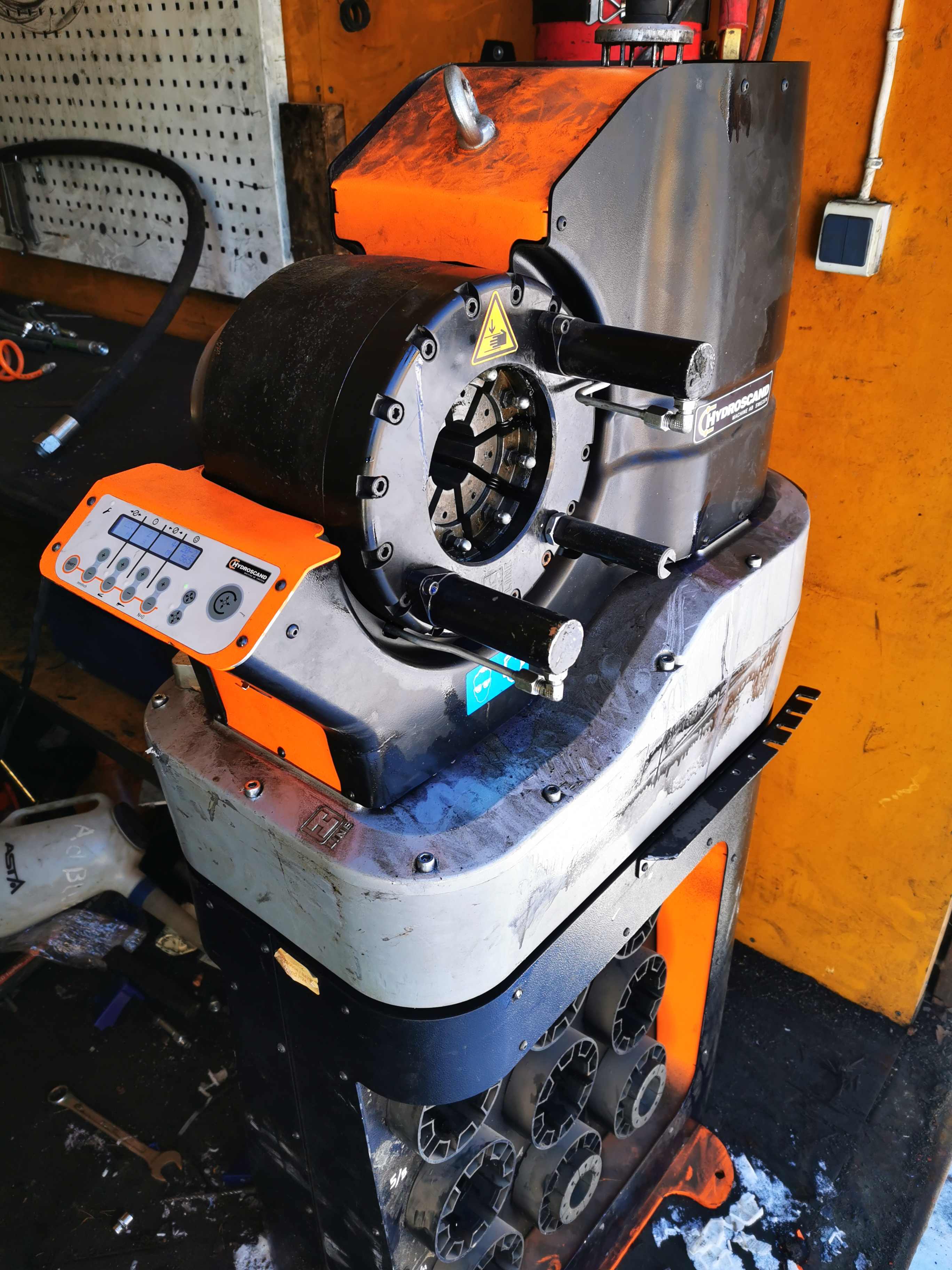

Võin voolikupressiga ära teha. Tartust 16km viljandi poole Kaimis on mul hüdrovoolikute pressimise võimekus nii käsi kui automaatpressiga.

Ma väga rohkem ei mõtleks ja kasutaks isand mlsluige poolt soovitatavat varianti- voolikupressi, kas siis tema pool või suvalises hüdraulikafirmas. Kuigi jah, seda saab teha vaid siis, kui trossiga ringi saab kolada. Me oleme ka siin töö juures teinud voolikupressiga ja jupi terastoruga, väga hea on saanud.

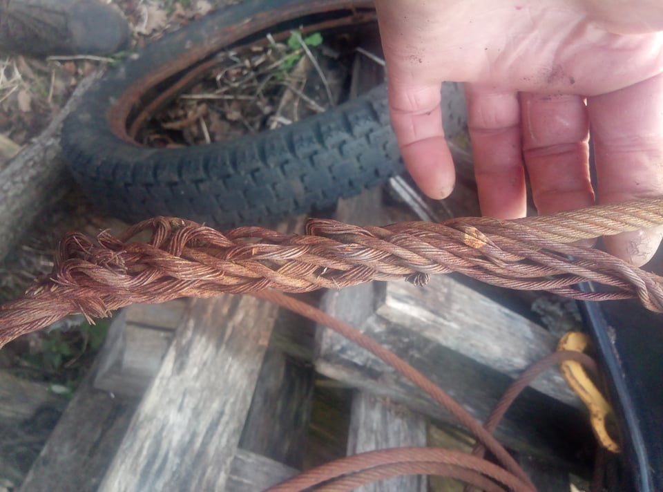

Minu isiklik arvamus-selle ajaga kui mudid trossi maha ja lähed kuhugi pressima pleisi kodus käsitsi need otsad ära...Teen pärast pildi milline jäi minul käsitsi pleisimine.

näitusele ilmselgelt ei kõlba,aga oma tarbeks küll ja veel ja seda lahti ei tõmba,enne kakud trossi pooleks...Läbi selle trossi ja 66 vintsi sai 6m pikka merekonteinerit vintsitud mingi 50 metra ja ca 3 tonni kaaluvat  kuuti ka üksjagu vintsitud punktist a punkti b.See tross isa vana lifti meeste tross ja sai soodsalt kätte.Töövahenditeks oli vist kruvikas,kullinokad ja ilmselt veel midagi millega trossi kiu vahe laiaks ajada.

Nende trossiotstega sai kunagi mässatud ja isegi siit foorumist küsitud aga lõpuks asi käsile võetud ja proovitud kuni enamvähem sai.
Tähelepanekutest, et ühte pidi lähevad keerud kui iseenesest teiste vahele ja ülal pildil on suund õige.
Nüüd aga esimesena tuleb läbi pista see keerd mis on lahtisel otsal kõige silmusepoolsem pealtvaates.
Siis sellest järgmine pealtvaates ja nii kuni kõik karvad on risti üle ja trossi lõpp läheb astmeliselt peenemaks kuni kiud otsas.
Nüüd see silmus teistpidi keerata ja toppida otsad veelkord läbi suunas kuhu nad ise tahaks minna.
