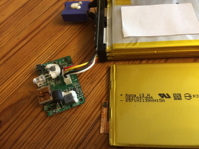

Kuna keevitamise abi küsimise peale tekkis vaidlus, et saab ka joota, siis paneks täpsustava pildi, mida soov oleks ära ühendada. (kuna jutuks oli, et see "akupank" peaks reisil olles ka hädaolukorras võimaldama "täkku" anda, siis kardan et joodetud ühendused võivad hetkevoolu toimel üles sulada)
Allpool nähtavalt elemendil tuleks siis ots lahti harutada ja sealt küljest "amputeerida" sisseehitatud elektroonika ja allesjäävad klemmid punktida ülevalpool olevate vanade kruviklemmide külge.
(22-07-2023, 15:50 PM)Sax Kirjutas:  Kuna keevitamise abi küsimise peale tekkis vaidlus, et saab ka joota, siis paneks täpsustava pildi, mida soov oleks ära ühendada. (kuna jutuks oli, et see "akupank" peaks reisil olles ka hädaolukorras võimaldama "täkku" anda, siis kardan et joodetud ühendused võivad hetkevoolu toimel üles sulada)
 Näib et tegu mobla aku(dega). Ca 3000 mAh ja 12V? võiks tubli akupank olla. Kuid kannatavad nood akud üldse suurt koormusvoolu?
Läpaka aku sees ntks wape'ri le sobiva vooluga 20A+ elemente ei kasutata.
