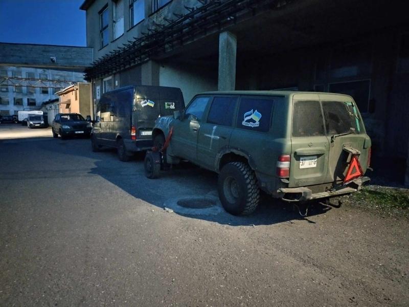

Et minu postituste tegemise ajal töökojas nö. mull vahele ei tuleks, ajas ksf. Nastik sisse sorondi koodnimega Põltsamaa ja hallas koos merekooli tudengiga seda karestama.

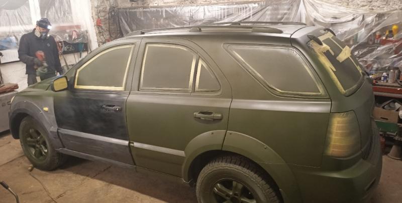

Järjekordne roheline soront. Pildil ksf. Nastik võõpamas.

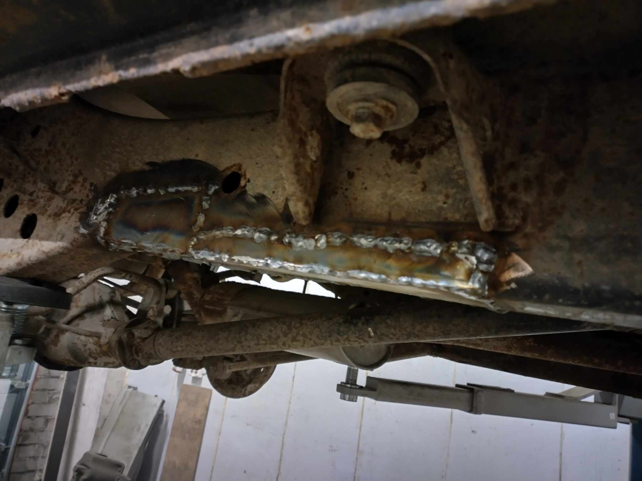

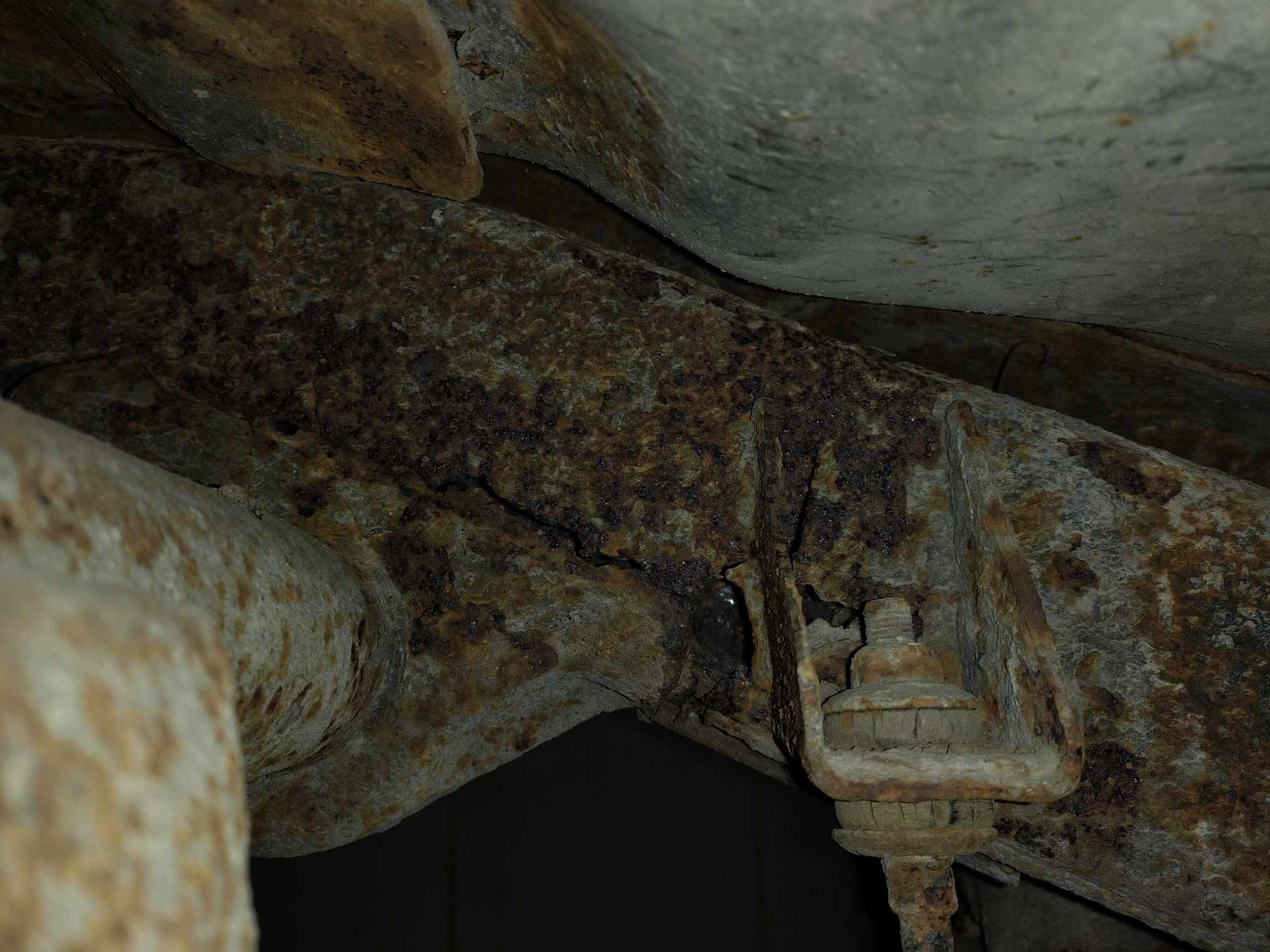

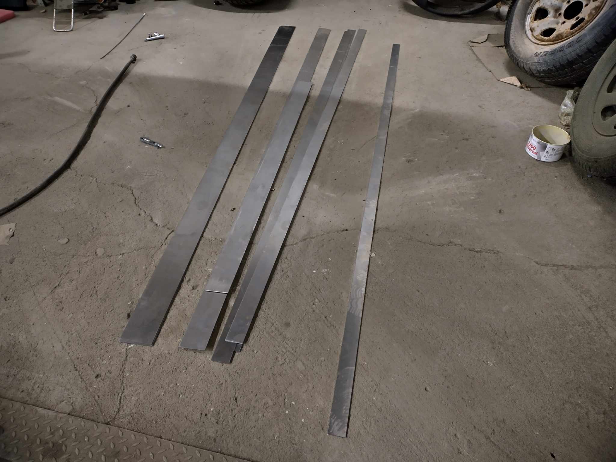

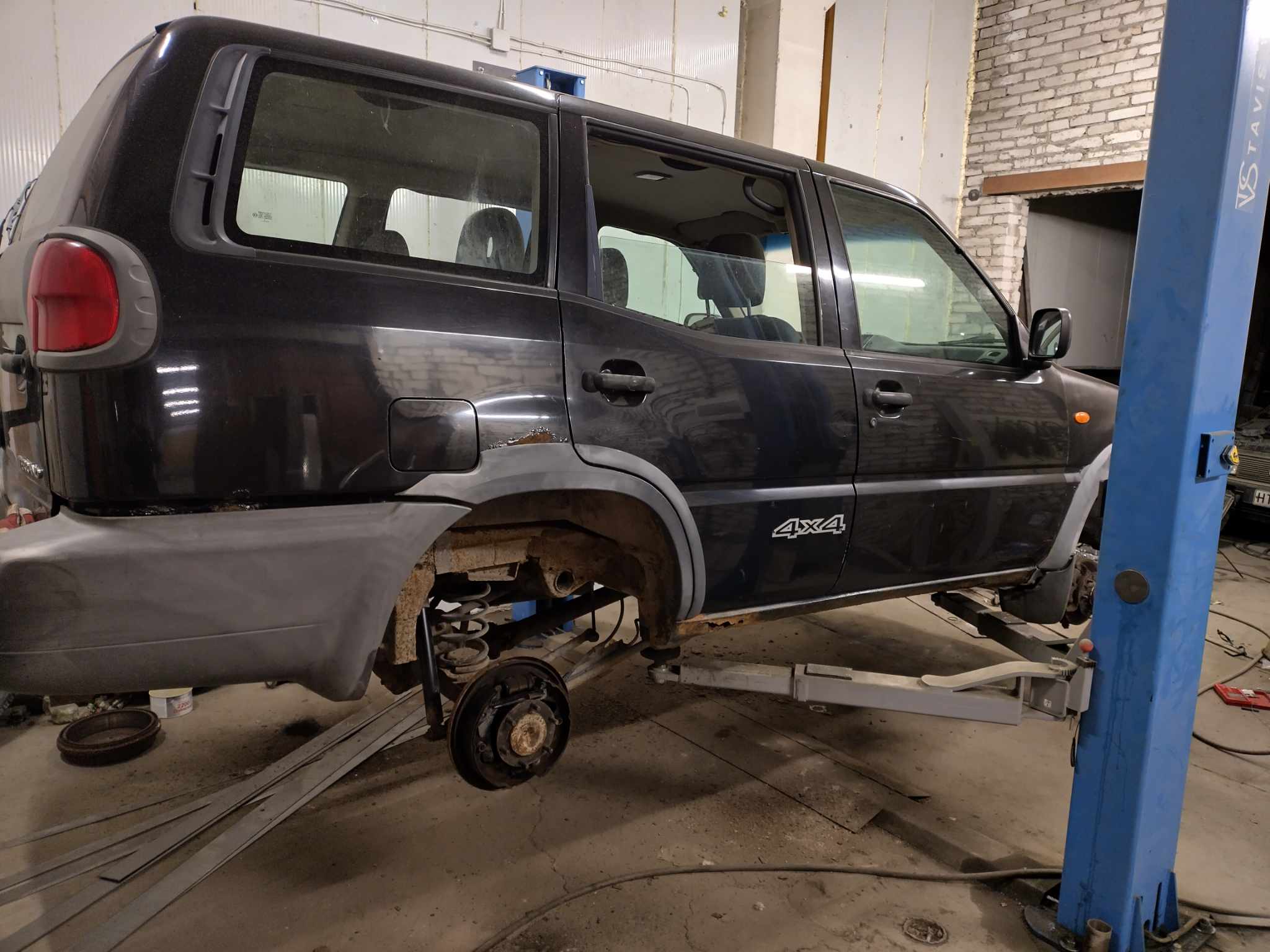

Sai siis tuppa aetud viimati soetatud Terrano. Natuke on ikka keevitamist Smile  Aga materjal sai sobilikeks ribadeks lõigatud ja nüüd siis õhtud jälle sisustatud.

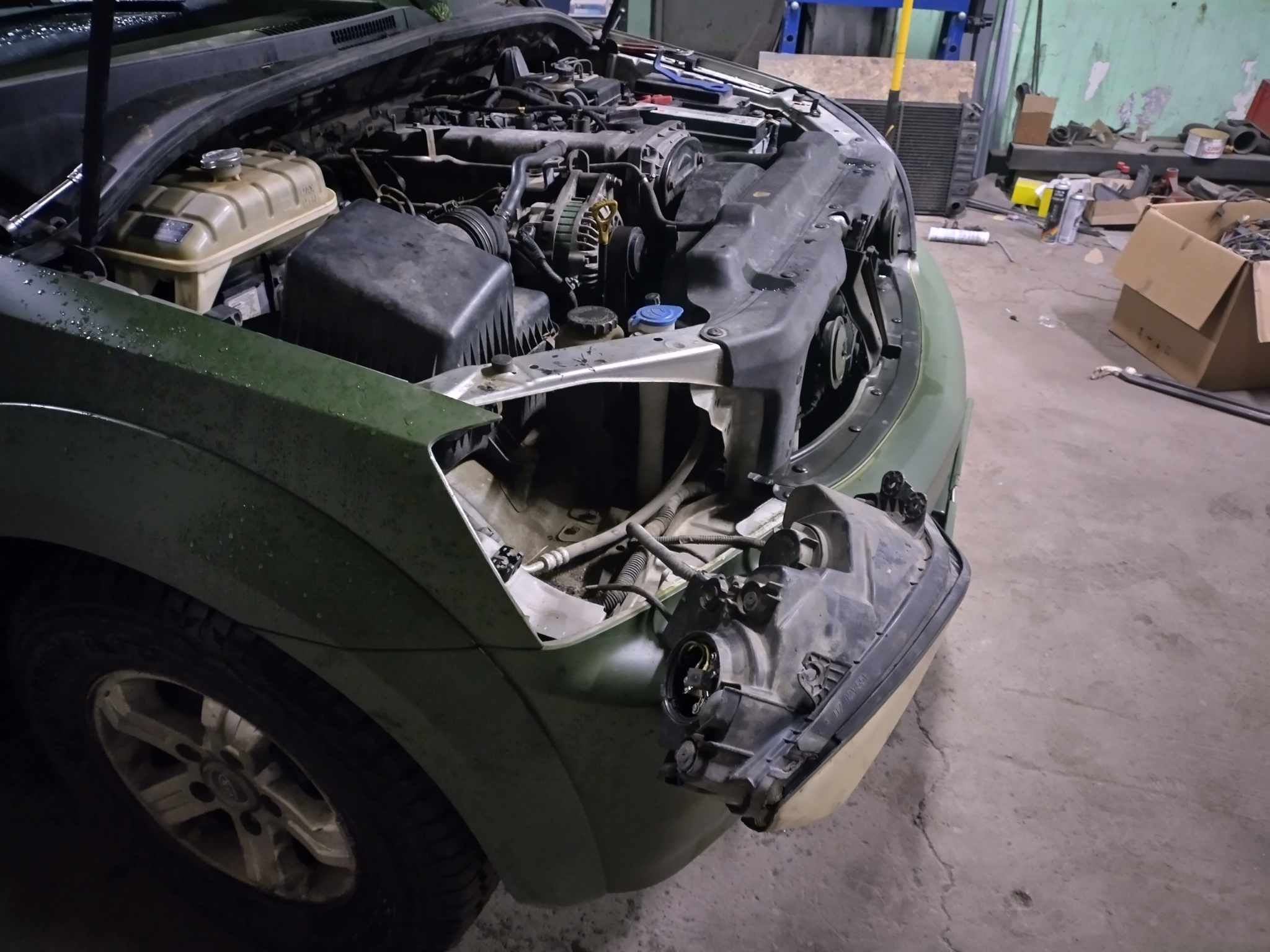

No selle vea lubasin parandada ja lähetada sinna juba ammu soetatud Sorento. Sorentol ei toiminud salongi ventikas ja igasugu klapid mis seal all liiguvad. Peale maailma ussiaugu äärel urgitsemist leidsin katkised juhtmed ja voolikud üles. Ehk mootori ja klapid sain tööle. Järgmiseks selgus,et salongiradikast ei käi piuksugi läbi midagi. Ja kuna ka veepump tilkus,siis arvasin,et äkki see nii otsas,et ei jõua liigutada korralikult(mootori temp samas ok). Läks peale uus veepump ja termostaat(kokku 64.-). Termostaadi juurest oli ka leke. Maha võttes selgus,et korpuses oli kinnituskõrva juures pragu(näpuga sain selle kõrva sealt ära murda). Tänu Põhjatallinna esinduse muljetavaldava varuosalaole, sai juba sama päeva õhtuks sobilik jubin enda valdusesse haratud. Kraaps ja kummardus.  Aga sooja ikka ei tulnud.  Sai siis proovitud läbi puhuda salongiradikat. Ütleme,et ega sealt eriti midagi läbi ei käinud. Siis tegin töökojas vedelevast tojotsi aknapesupaagist ja pumbast sellise ringlus süsteemi ja panin väheke äädikat sinna sisse ringlema läbi salongiradika. Jätsin ööseks ringlema. Hommikul veel puhta veega ka läbi ja juba tundus,et nagu midagi liigub seal. Voolikud külge ja vedelik sisse. Ei saanud täiuslik,aga vähemalt tuleb sooja üle keskmise. Avastasin,et seal peal on ka tehasest pandud webasto. See on aga kuidagi lukus!? ja tavalise arvutiga ligi ei pääsenud. Nüüd veel Sorentole uued esipiduri klotsid ja kondi otsad ning võib lugeda mineku valmis.

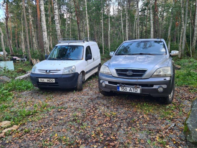

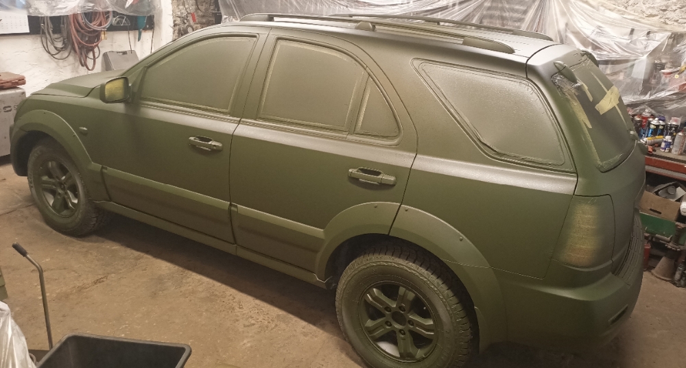

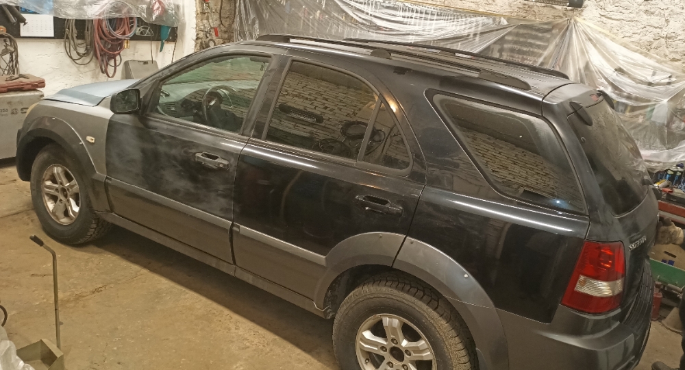

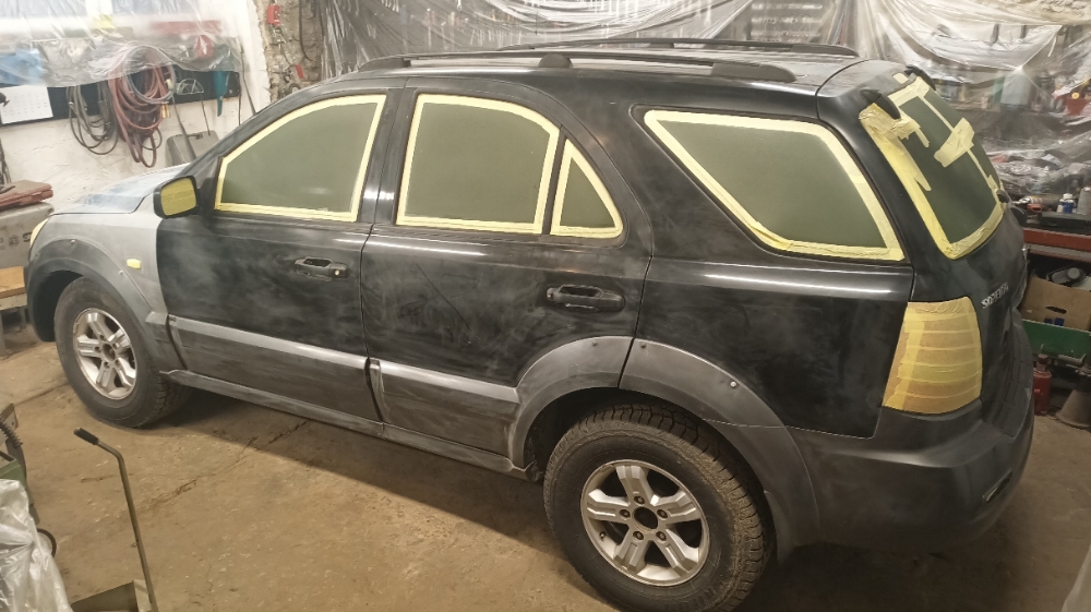

Nädal tagasi postitasin siia ühe pildi värvimisootel autodest.
Pühapäeva hommikul võtsin siis Sorentole suure käru järgi ja hakkasin tulema garaaži poole, et auto karestada ja värvida. Paraku plokeerus Väina Tammil auto tagasild. Polegi enne sellist asja kogenud. Igatahes natuke aega lohisesid rattad järgi ja siis lükkas haagis piruetti vastassuunda. Vastu kedagi ei tulnud ja võib öelda, et õnnelik õnnetus. Oleks teisele poole lükanud oleks merre saanud.

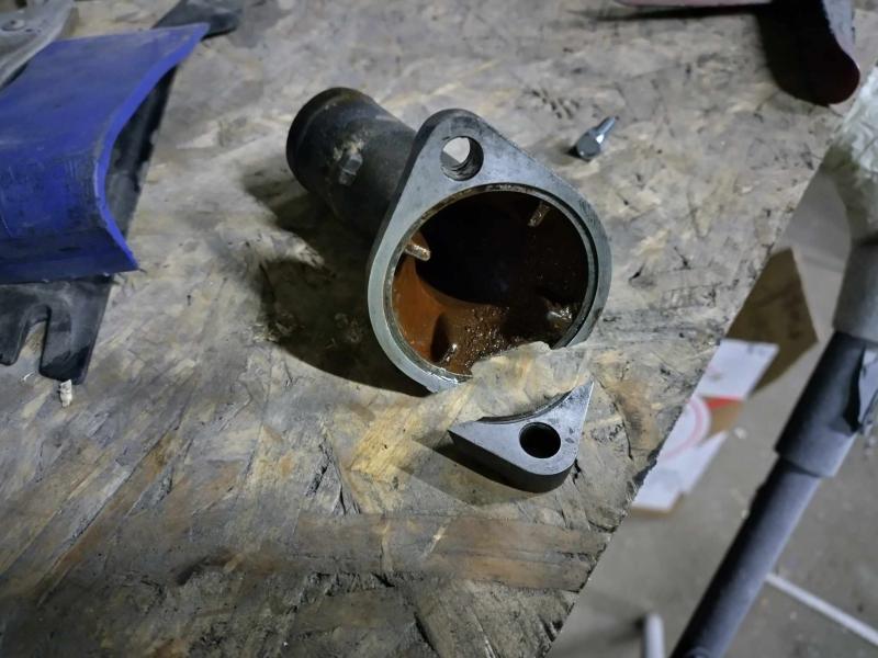

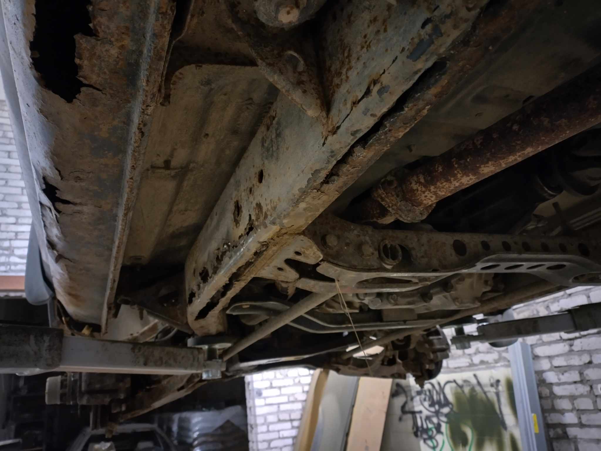

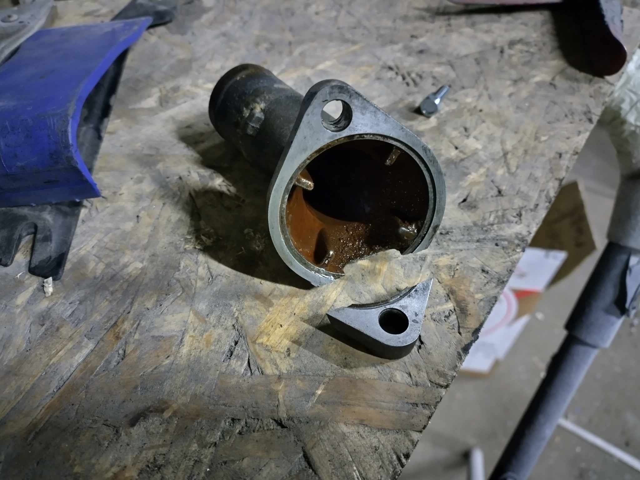

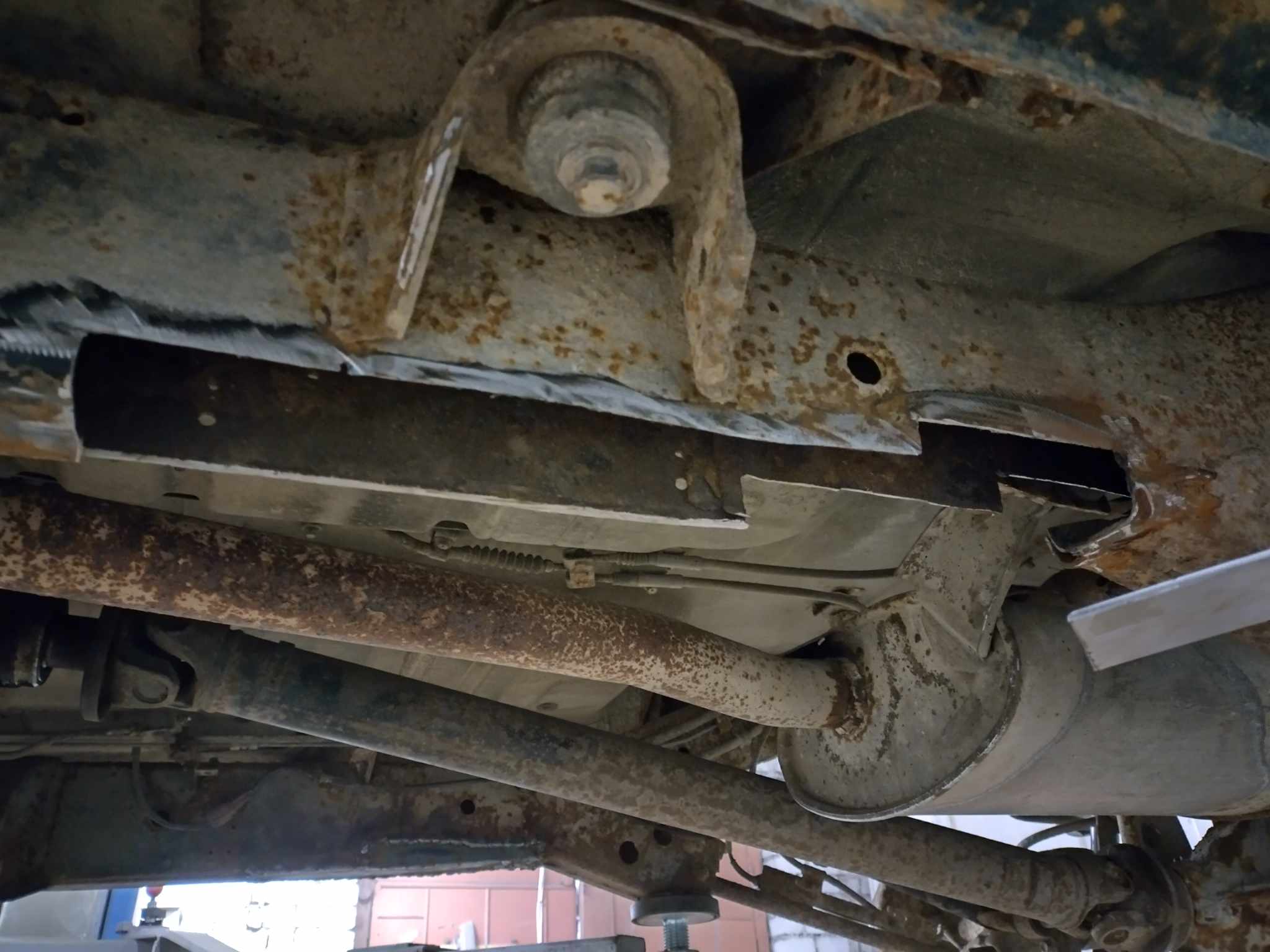

Nädalasisesed karestamise, teipimise ja värvimistegevused on siin juba kajastatud. Eile ronisin vahepeal roheliseks saanud Põltsamaa Sorento alla, kus sai tuvastatud vasakul pool parema poole rooliots (poob välja keeramisel kinni), pooleks läinud summuti flants ja otseühendus automaatkasti õli jahutustorude vahel. Need asjad tuleb korda teha.

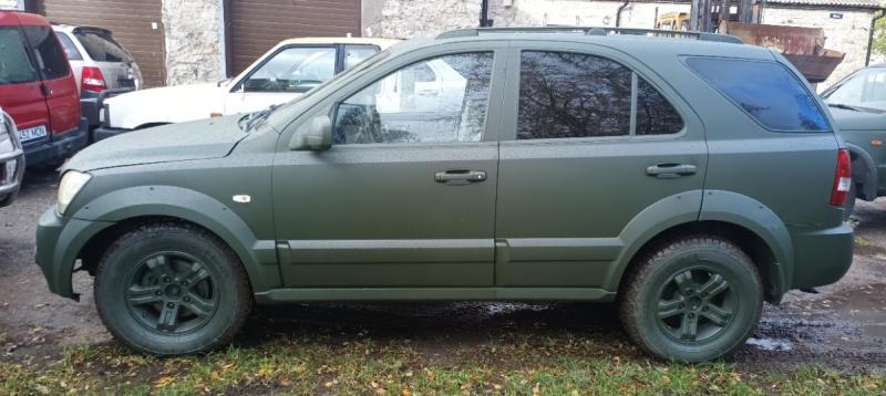

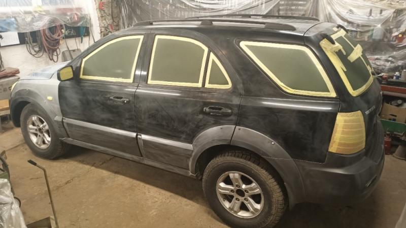

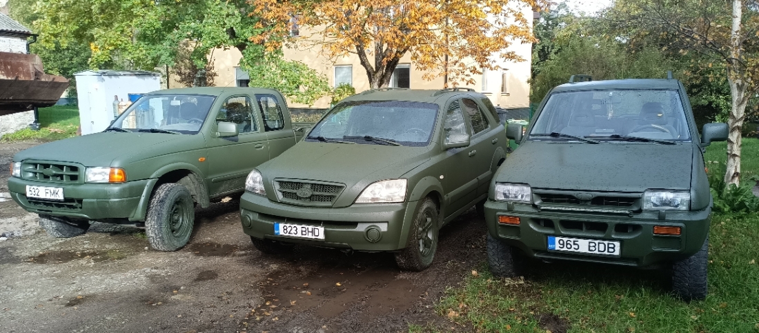

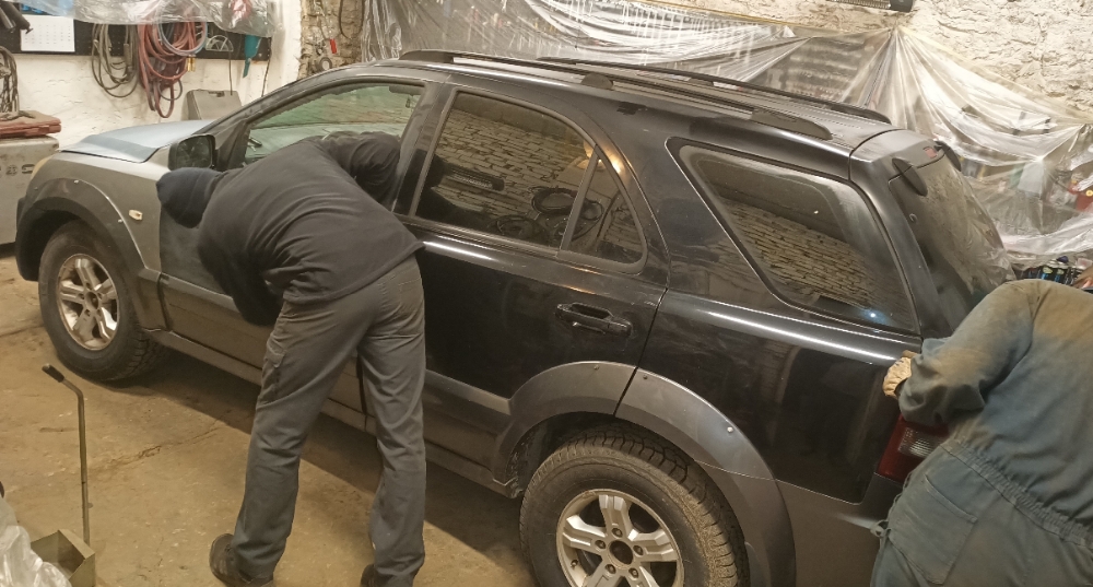

Meie hiljutiste värvimistalgute viimane patsient - ksf. Nastiku Soront pildul ja siis kõik kolm ülevärvitud masinat koos. Pealtnäha väga nunnu aga kõik kolm vajavad veel remonti enne Ukrainasse sõitu.

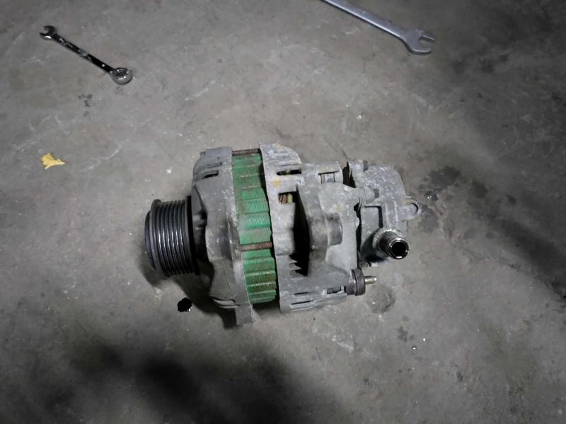

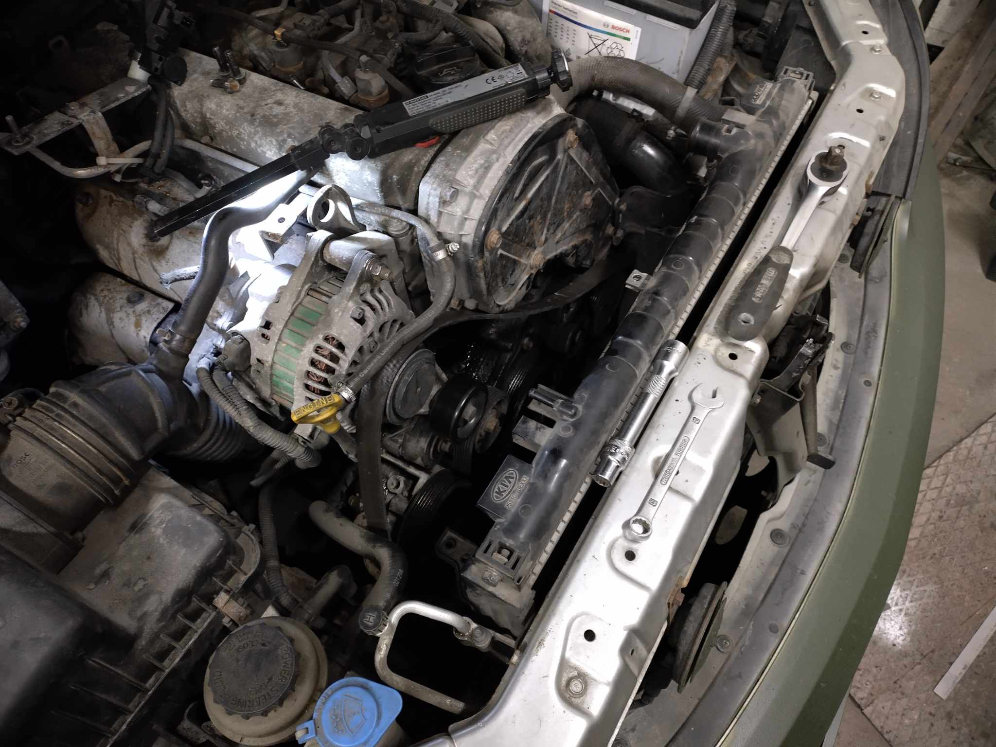

Eile sai Sorentol genekas maha harutatud. Homme viin parandusse ja vaatab mis kostavad. Rihmaratta sidurirull ka kuidagi imelikult pöörleb otsas.
Kuna hetkel kui genekas saba pani öösel töölt tulles,võttis ta millegi pärast endaga kaasa ka pooltule pirnid ja gabariidid ees ja taga. Ehk kõik mis sel hetkel põles. Samas raadio ja armatuuri valgus jäi terveks. Ehk läksid uued pirnid ka sama soojaga.
(15-10-2023, 21:01 PM)wagoneer Kirjutas:  Kuna hetkel kui genekas saba pani öösel töölt tulles,võttis ta millegi pärast endaga kaasa ka pooltule pirnid ja gabariidid ees ja taga. Ehk kõik mis sel hetkel põles. Samas raadio ja armatuuri valgus jäi terveks. Ehk läksid uued pirnid ka sama soojaga.
Pingeregulaator ehk moodsas keeles tablett kutu. Käte ja uue varuosa abil parandatav viga. Mul on kaks korda sedasi sama õnnetult läinud. Ja ta peab selle pinge just sinna valele poole lükkama! Aku läheb ka keema, kui väga tarvis. Pärast on väga uhke seda hapet rookida  Big Grin

See rullik siduriga seal ees on ka rohkem kui kahtlane. Ja kahjuks endal pole võimalik rohkem vabu minuteid enam kusagilt leida,et sellega tegeleda. Ehk peab kellegi majandustegevust turgutama.
Meie koopas on riiulis olemas mitte üks vaid viimase kontrolli tulemusena lausa kaks sorondi genekat. Sidurid, vaakumpumbad otsas...
See sidrun seal otsas on diislitel tavaline. Lihtne kontrollida - ainult ühtpidi keerates veab genekat, teistpidi on vaba jooks. Generaatori pikema eluea huvides.
(16-10-2023, 00:07 AM)isandpauk Kirjutas:  Meie koopas on riiulis olemas mitte üks vaid viimase kontrolli tulemusena lausa kaks sorondi genekat. Sidurid, vaakumpumbad otsas...
Hea teada. Vaatan mis remondi hinnaks öeldakse. Eks see kasutatuga asendamine on ka selline 50/50 teema. Aga mul see sidur seal otsas haagib mõlemat pidi ühte moodi. Ehk eeldaks,et ka see on otsas.
(15-10-2023, 21:11 PM)Janka Kirjutas:  Pingeregulaator ehk moodsas keeles tablett kutu. Käte ja uue varuosa abil parandatav viga. ...
Aga palun: ilmselt võetakse abi rõõmuga  vastu.
Vihje: see pole Bosch, milles tablett koos harjadega väljast kahe ristpeakruviga kinnitub. Neil värdidel on kogu elu tagumise kaane all peidus.
Vabajooksusidur säästab ka rihma: geneka takistus ei solguta rihma, mille liikumiskiirus muutub.

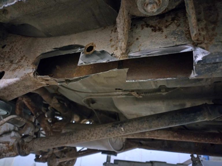

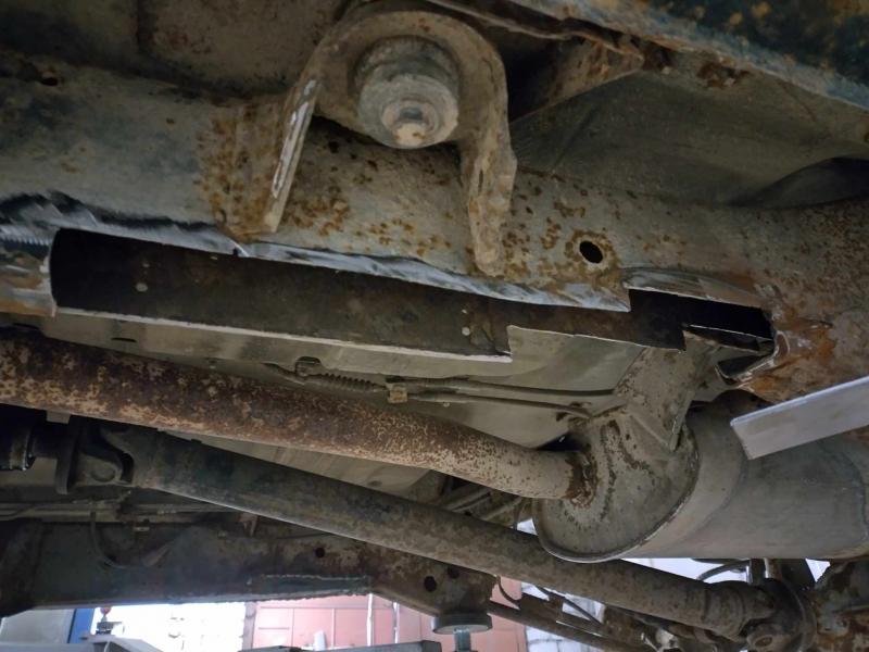

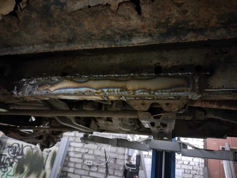

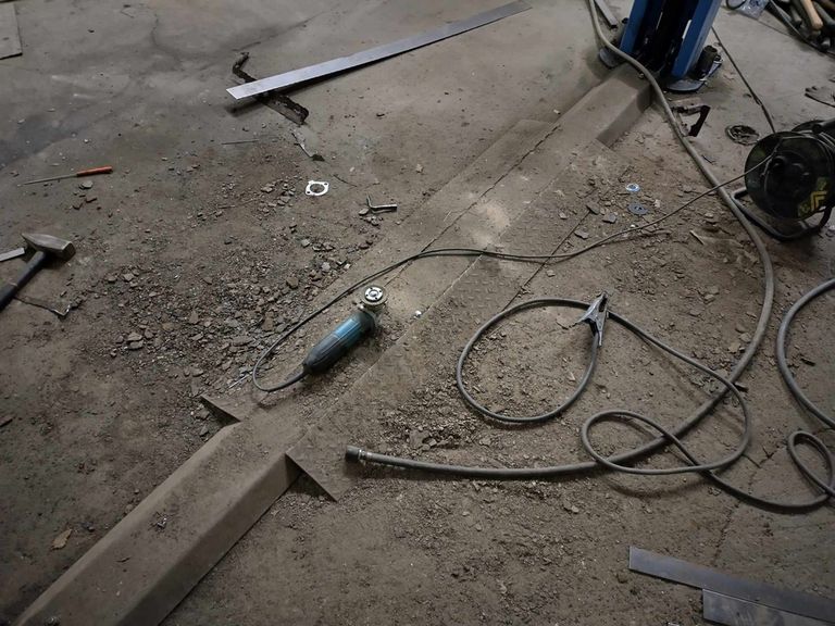

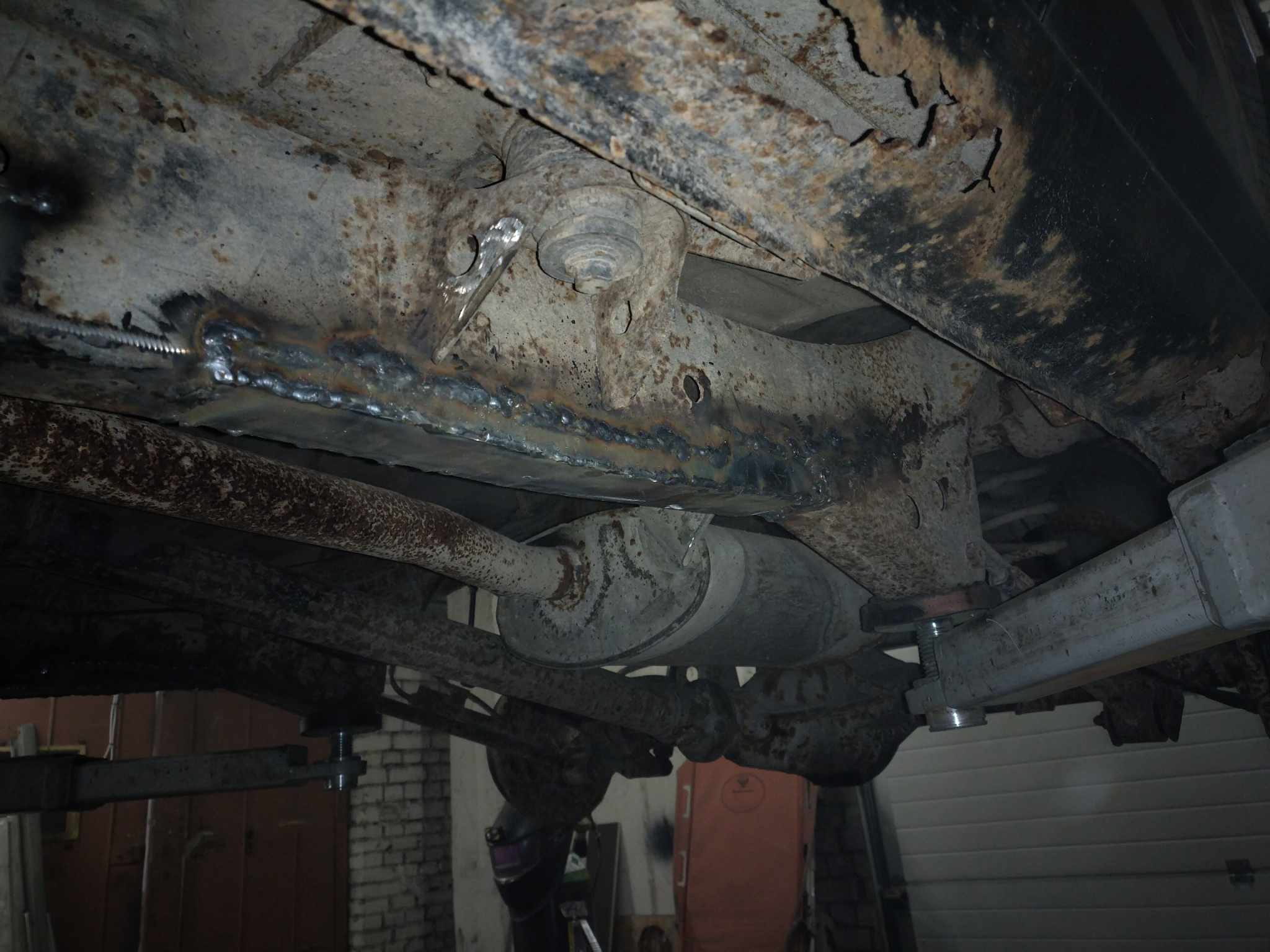

Eile sai ka ennast paariks tunniks garaazi peidetud. Jupp raami kiiresti kokku lastud.
PS! ei ole mõtet saata mulle kirja,et keevisõmblus ei kannata visuaalset kriitikat ja peaks rohkem traadi etteande ja voolu tugevusega mängima,et korralikku tulemust saada.
      Alati on võimalik tulla ise siia ja mässata selle muldmetalli keevitamisel nii traadi etteande kui ka voolu tugevuse või mude paljude parameetritega mis kõik keevitusel seal on.
Me ei tee autosi näitusele. Üritame sellest odavast si**st mis väikse eelarvega soetame,teha võimalikult toimiva liikuri. Ei taha neid tunde ja kaotatud närvirakke kokku lugeda mis kulunud 1.4 aasta jooksul garaazis oma igapäeva töö / pere ja koduste toimetuste kõrval.

See asi on juba korras. Uus laager ja see pingeasi ning see siduriga rullik ka. Kokku 65.-  Koos juppide ja tööga

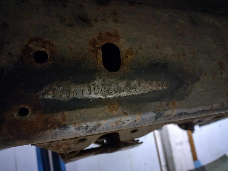

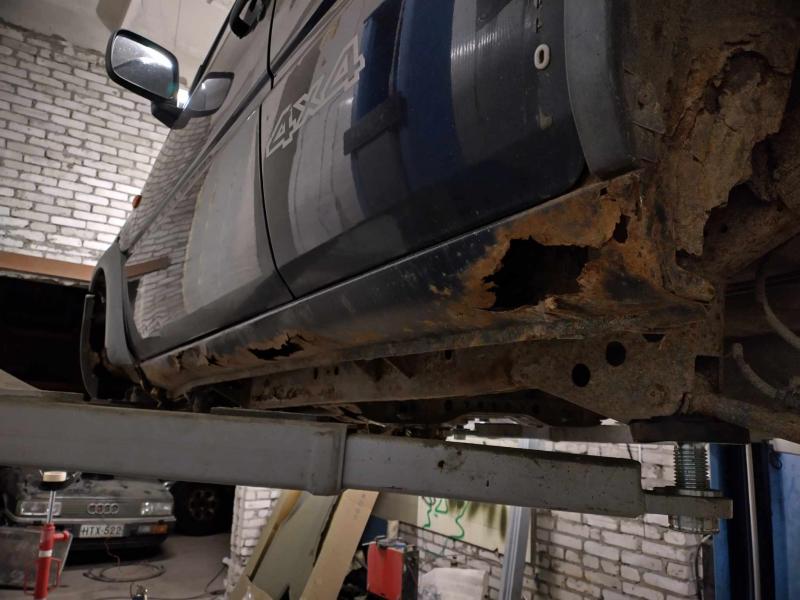

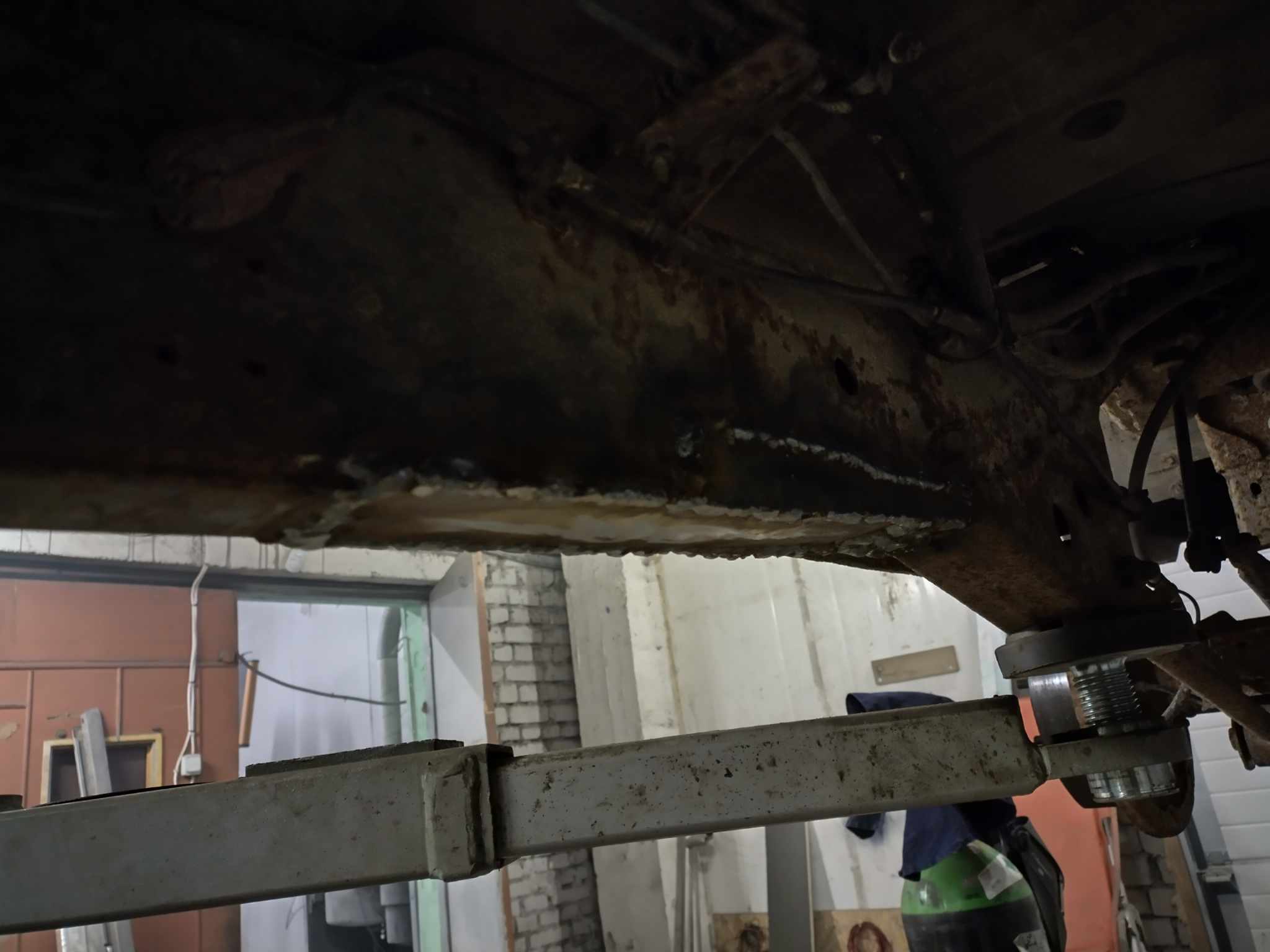

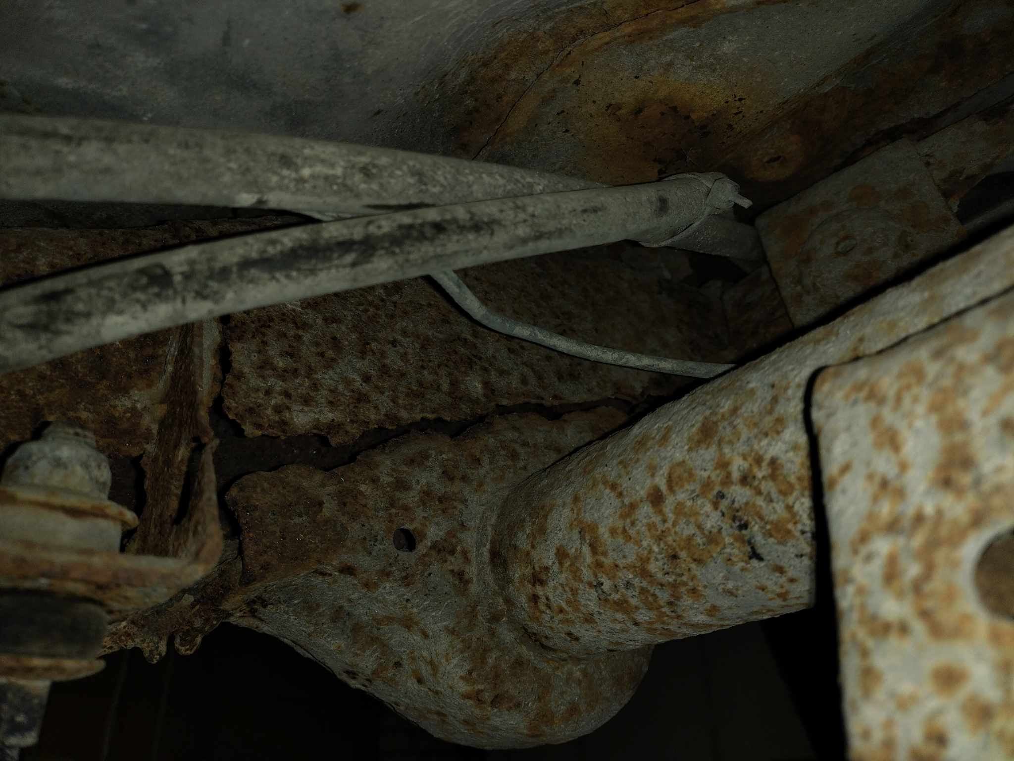

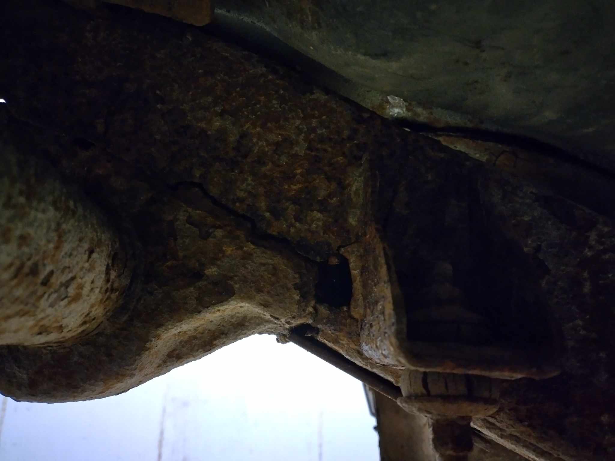

555.- eurose Terrano raami õudus jätkub. Nüüd käes vähe pornoma asukohaga lappimist vajavad kohad. Õnnekes laekusid plasmalõikajale uued otsad ja asjad ning ei pea enam niipalju rellakaga nühkima.
