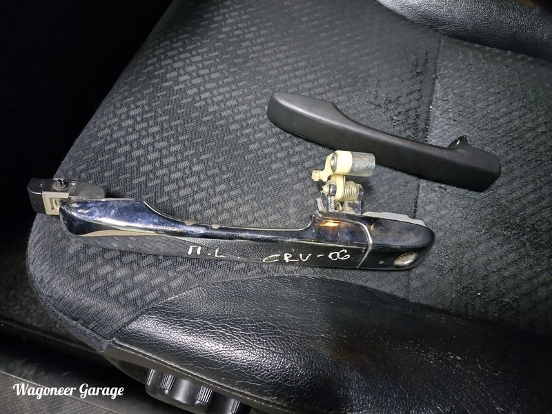

Nagu ka eelmistel aastatel,siis ka sellel abistan UA omasid autode soetamisel siit. Seekord siis CRV ja Nissani kastikas. Hondal ukselink katki ja kastikal polnud mul midagi teha. Läbis isegi sirge seljaga ülevaatuse. Mõlemad autod viib ära Ants Ermi meeskond. Honda läheb täna liikvele ja sinna pakitakse sisse veel ligi 1000tk sõjaväe liivakotte(tühjad muidugi Smile  ). Mis lähevad rindelähedase stabiliseerimis punkti akende ette.
PS! kui kellegil veel selliseid kotte peaks olema,siis nendest ollakse vägagi huvitatud, sest seal on neist tugev defitsiit.
CRV le ukselingi leidmine tundus algul ainult tellimise probleem. Siis aga selgus,et ega ikka reaalselt ei olegi kiirelt kusagilt võtta. Lammutused küsisid enamjaolt hinda 50..85.-/tk
Lõpuks aitas tänu maalrile välja betooni tänava lammutus,kes loovutas lingi 35.- eest. Vahetus on ka omaette huumor,aga tehtud ta sai.

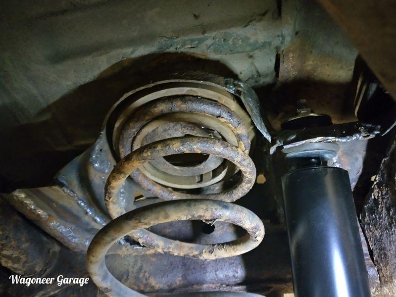

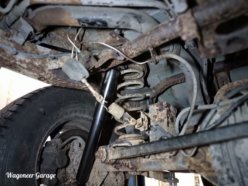

Fronteral siis esikardaan alt ära ja lisaks roostes ja loksuvale ristile on ka nuutide osa(see mis peaks laskma pikkuses liikuma) täiesti kinni jäänud. No ikka kohe täitsa kinni ja ei liigu isegi suure 5kg peata venelasega kolkimisel. Õnneks hoovis ju doonor. Natuke külmetamist selili auto all ja käes ta oligi. Nuudi osa määritud ja liigub kenasti aga samuti üks rist täitsa läbi. Sipsti uus rist(25.-) külge ja kardaaniga korras. Siis sai laiali lammutatud tagasilla vasak nurk,et keevitada kuidagigi kinni vedrukanduri ülemine osa ja teha uus tagumise nurga kütusepaagi hoidja. Töö üle uhke ei ole,aga hoiab ja püsib. Kuna AGAMIXgaas sai otsa,siis esimest korda elus keevitasin Co2 kustuti gaasiga. No see ei ole ikka normaalne. Aga no kinni hoiab.
Siis sai nurk kokku jälle lapitud koos uue amordiga(38.-) Aega läks kella 18.00..00.30 ni ehk 6h ja 30min
Nüüd siis veel parema poolega sama asi teha ja siis on keevitustega äkki ühel pool sellel autol.

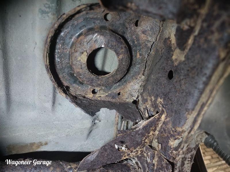

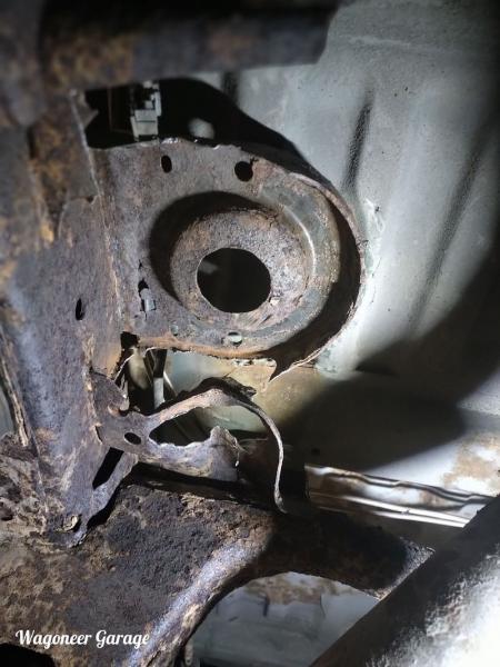

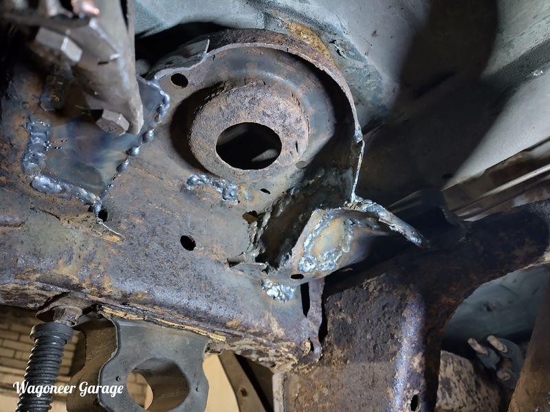

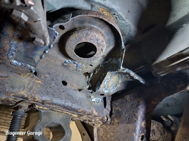

Kuna Frontera on natuke jalus,siis napsasin tibake tööaega ja keevitasin parema poole ka ära ja ühe soojaga lasin matiks ja teipisin klaasid/tuled ka ära. Hommikul värv selga ja saab õhtuks jalust ära välja. Aga nüüd vähemalt seisab normaalselt. Parempoolne ülemine vedrukandur oli juba nii otsas,et oli vajunud vastu põhja. Samuti amordi ülemine kinnitus puudus natuke  Big Grin
Alustatud sai 11.30 ja lõpetatud 19.30 ehk tavaline tööpäev 8h jälle juures.

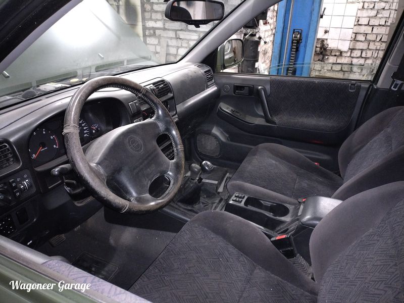

Aga Frontera saagaga ka edasi. Hommikul siis värv peale ja tunnikese päras kannatas teist juba näppida. Plaan oli veel ära vahetada hallitavad tagapolstrid ja seest korralikult karvadest ja krt teab millest ära puhastada. Hallitavad välja ja doonorilt teised asemele. Siis sai salongi puhastama hakatud kuniks avastasin,et kaasreisija jalgealune on jõhkralt märg. Kerge maitsmis test  Big Grin andis tulemuseks jahutusvedeliku. Krt. meenus jah,et vana omanik mainis,et kusagile kaob,a noh,mitte karjuvalt. Loomulikult katki salongiradikas. Egas midagi. Doonorilt ka see maha ja teisele peale. Ja nii möödus jälle kena 8h tööpäev seda liikurit lappides.
Homseks peaks olema värv juba nii kuiv küll,et kannatab vihma kätte viia. Siis veel uued kojamehed ning pidurid korralikult õhutada. Paar päeva natuke proovida ning saab ARK-i regamiseks aja panna.
Ahjaa. Mingi hetk peaks leidma ka diagnostika seadet omava inimese,et tuvastada miks aeg ajalt mootori tuli põlema läheb ja siis jälle ära kustub ning kui juba vaadata,siis äkki selgub ka ABS tule põlemise põhjus. Viimane tegelt ei oma eriti tähtsust.
