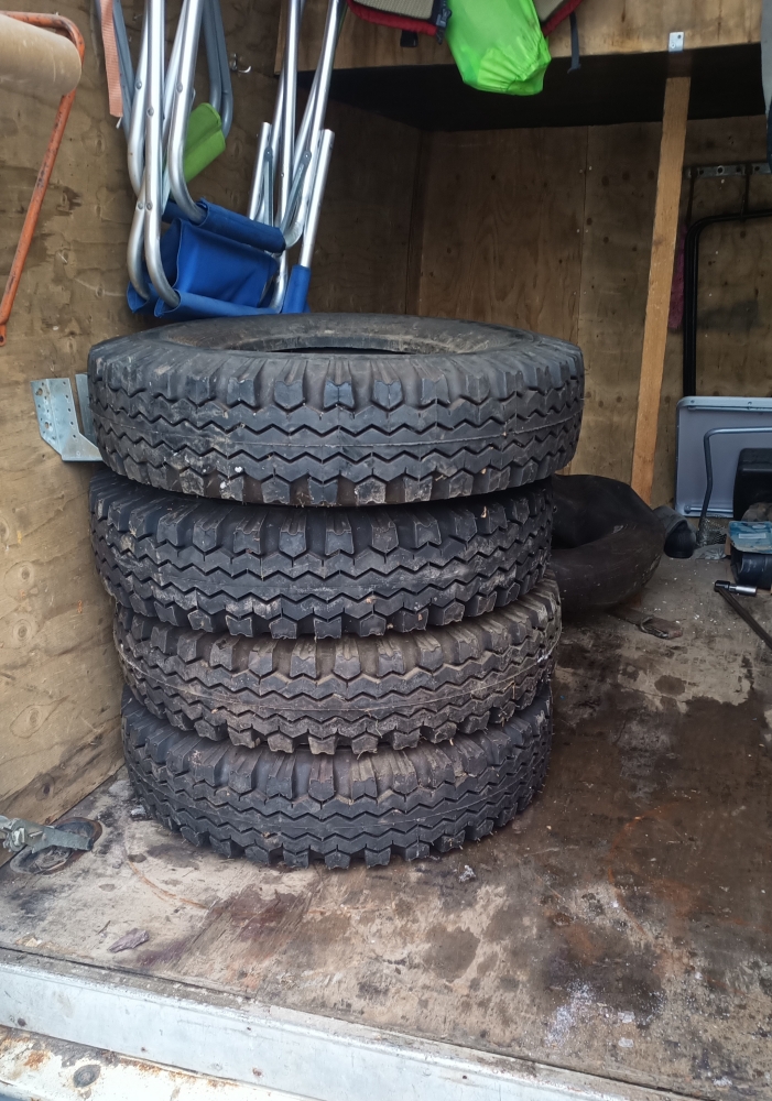

Täna pakkisin Ants Punningu autole 15 kasti gaasiballoone (180tk) koos 54 põletiga, neli Uaziku rehvi, turnikeesid, paar seljakotti ja veel kolm kasti erinevat varustust alates soojadest riietest põlvekaitsmete prillide ja camo-värvideni välja.
Asjad liiguvad lähitulevikus Ukraina suunas, kus 10 kasti gaasiballoone lähevad Volodimiris vabatahtlikele, kes jaotavad need erinevatele üksustele laiali ning viis kasti viib herr Punning Harkivi taga asuvale väeosale.

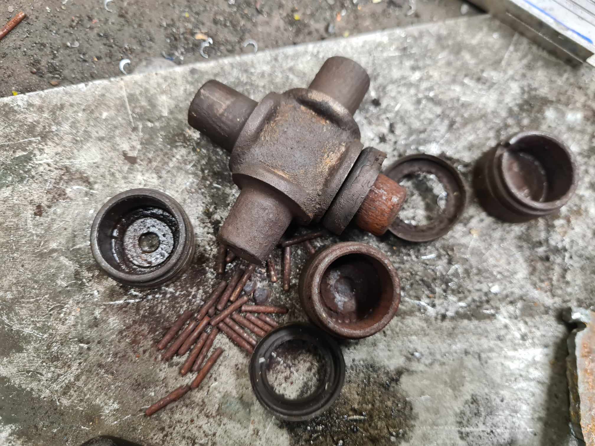

Oli tegus sõbrapäev. Lisan veel, et Sillamäel on vaja vahetada esimese kardaani rist ja määrida teises otsas püsikiirusliigend.

Isandpauk vahetas ära kardaaniristi
Ja ka teiste tegevus aitas ka kaasa entroopia vähenemisele. Ja päris mõnus on kaant paigaldada kui kõik jupid on ilusti puhastatud, ette valmistatud ja antakse kätte. Polegi muud ja loe ainult juhendit, kuidas tuleb polte kordamööda kinni ja lahti keerata ja siis vaheldumisi veel momentvõtmega ja käsitsi keerata.
Lisan ka mõne illustreeriva pildi. Eeldatav 15-minutiline ristivahetus võttis kaks tundi. Keegi töbras oli risti teinud veidi liiga laia ning pane kokku kuidas tahad aga no ei lähe teine kausi stopperseib oma kohale. Lihtsalt ei mahu - u. 1mm jääb puudu. Lõppes asi nii, et võtsin vana risti stopperseibid, mis olid veidi õhemad ning lasin lamellkettaga veidi veel õhemaks. Ennetamaks küsimusi ütlen ära kohe, et ei olnud nõel kausi põhjas risti. Kes on teinud, see saab aru.
