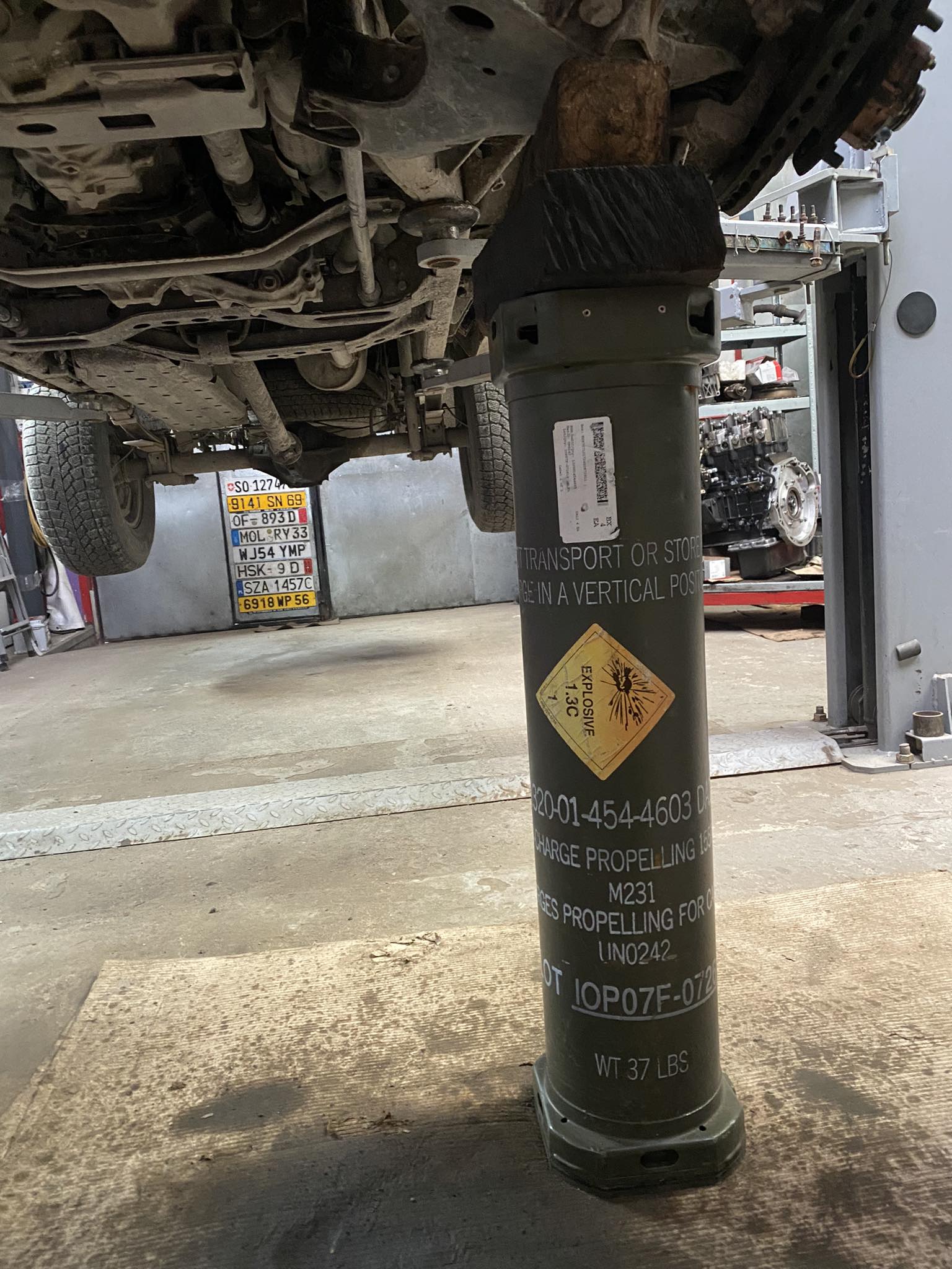

Eile mõtlesin, et viimase lukksepatööna kuni segatakse värvi, vahetan näruste ristidega esikardaani ära - vahetusfondist uute ristidega malakas asemele panna. Kaheksa polti lahti-kinni...
...ja ühel poldil keere maha.
Jõudsin veel kurjajuurel pea maha võtta kui juba oli Meremees pritsiga kohal ja lubas mu auto alt väljaulatuvad jalad roheliseks tuisata kui ma kohe eest ära ei tule.
Jäi siis tänaseks õhtuks ka auto all aelemist.

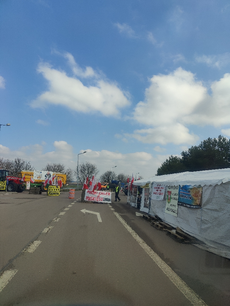

15.03. Start 08:00, ülejäänud Poola, piir (ületamine läks libedalt), kuigi põllumehed avaldasid endiselt meelt.
