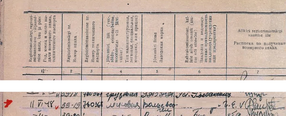

Järgmine killuke dokumenteeritud ajalugu hoiab meid endiselt 1948. aasta juunikuu 11. päevas. Kui eelnevalt sai vaadeldud registri kartoteegikaarti, siis järgnev infokild on registreerimismärkide väljastamise raamatust. Üldiselt saame siit teada sedasama, et 11.06.1948 väljastati sõiduautole Volkswagen registreerimismärk PP39-19 ning kattuvad on ka omaniku perekonnanimi ja initsiaalid. Olulise ja uue infona leiab aga sellest registreerimisraamatust ka märke samal päeval tehnilise passi väljastamise kohta. See fakt tähendab, et varasem tehniline pass kas puudus üldse või ei olnud see mingil põhjusel enam kasutatav. Üldiselt tehnilisi passe iga registritoimingu ajal ei vahetatud, mistõttu võib vanadest tehnilistest passidest leida väga huvitavat infot - registreerimismärgi vahetus, omanikuvahetus, omaniku elukoha vahetus, tehnoülevaatuse andmed, kapitaalremondid, läbisõit ja muudki.
Ajaloolise uurimise mõttes kaob siin paraku võimalus ajaloos tagasi liikuda ja edaspidi tuleb lihtsalt loota heale õnnele, et leida infot selle auto eluloo kohta 1942. ja 1948. aasta vahel. Registri kartoteegikaardi ja/või registreerimismärkide väljastamise raamatust leiab sageli märkmeid, mis aitavad sõiduki ajaloo uurimisel edasi või tagasi liikuda. Näiteks pannakse sageli kirja sõiduki eelnev registreerimismärk või sellesse rajooni saabumise koht. Mõnikord ka viide järgmisele registreerimismärgile, järgmisele omanikule, teave sõiduki komisjonimüügile andmisest või lahkumisest sellest rajoonist koos viitega ka uue omaniku elukoha rajoonile. Seda tagurpidi ajaloo uurimist selgitan siis, kui jõuame järgmise registrikaardini.
Lehekülje 81 pöördelt 11. realt leiab sellise info

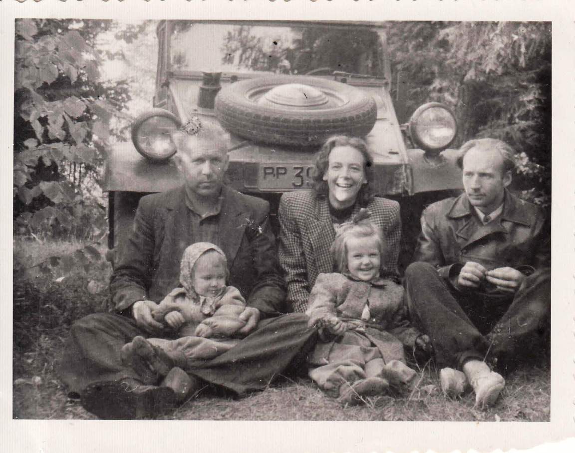

Nimede ja aadresside kinnikatmine on minu otsus, küsija isegi ju oma nime ei avalda. Toonane omanik töötas autojuhina ning ei kuulunud kuidagi nomenklatuuri või repressiivorganite ridadesse. Vähemalt puudub minul selline info.
Vanas perekonnaalbumis leidusid sellised pildid. Nende pealt on hea tuvastada ka nii mõnigi oluline detail, mis auto hilisema elu käigus läinud kaduma ning vajab nüüd uuesti taastamist. Võiks ju raamatutest ka lugeda või teiste tarkust kuulata, kuid samast autost tehtud originaalpilt ajast, kui neid detaile ei olnud muudetud - see annab kindluse, et nii tulebki taastamisel teha.
Muuhulgas saab ka vastuse küsimusele, miks registreerimisdokumentides kajastati seda kui kinnise kerega autot.

Vaevalt, et miilitski tol ajal väga täpselt teadis, missugune üks õige kinnise kerega Волсьваген välja nägema peab. VIN-koodi ka tolleaegsetel autodel vist polnud, kere birka pandi, mis kätte saadi. Vanatehnika galeriis ju küll ja veel neid näiteid, kus üht marki auto oli hoopis mingi teist marki ja teise tootmisaastaga masinana arvel. Ja eks liikus ka igasugu tont teab millest kokku pandud hübriide ringi. No on enam-vähem sile ja korras auto, numbrid küljes, dokid ka ette näidata - milles siis veel probleem saaks olla? Ei imestaks, kui mõnel mehel oli kodus lausa mitu autot (sõja ajal vaikselt kuskilt ära lohistatud), arvel oli ainult 1 (mitut poleks ühe inimese nimele saanudki) ja eks siis vastavalt vajadusele tõsteti lihtsalt number ja ämber ühelt autolt teisele ja sõideti.
P.S. Mis kolakas Kübelwagenil seal tagavararatta kõrval on? Tungraud?

(24-03-2024, 10:16 AM)Mossemees Kirjutas:  Vaevalt, et miilitski tol ajal väga täpselt teadis, missugune üks õige kinnise kerega Волсьваген välja nägema peab. VIN-koodi ka tolleaegsetel autodel vist polnud, kere birka pandi, mis kätte saadi. Vanatehnika galeriis ju küll ja veel neid näiteid, kus üht marki auto oli hoopis mingi teist marki ja teise tootmisaastaga masinana arvel. Ja eks liikus ka igasugu tont teab millest kokku pandud hübriide ringi. No on enam-vähem sile ja korras auto, numbrid küljes, dokid ka ette näidata - milles siis veel probleem saaks olla? Ei imestaks, kui mõnel mehel oli kodus lausa mitu autot (sõja ajal vaikselt kuskilt ära lohistatud), arvel oli ainult 1 (mitut poleks ühe inimese nimele saanudki) ja eks siis vastavalt vajadusele tõsteti lihtsalt number ja ämber ühelt autolt teisele ja sõideti.
See kolakas on kütusepaagi kõri+kork. Sattusin kogemata lehele, kus kirjeldatud Kübelwageni muudatuste kronoloogia: http://vw82.free.fr/index.php/typ82-chrono/. Huvitav on lugeda-vaadata, kuidas sõjaajal masinat pidevalt täiustati.

Mulle jäid piltidelt silma loo peategelase esilaternad, mis pole perepildil samal kõrgusel ja lapsega pildil parempoolne latern sootuks puudu. See justkui viitaks, et auto esiotsaga on siiski mingil hetkel midagi juhtunud, iseasi kas sõjaaja või juba punaperioodi ekspluatatsiooni käigus.
