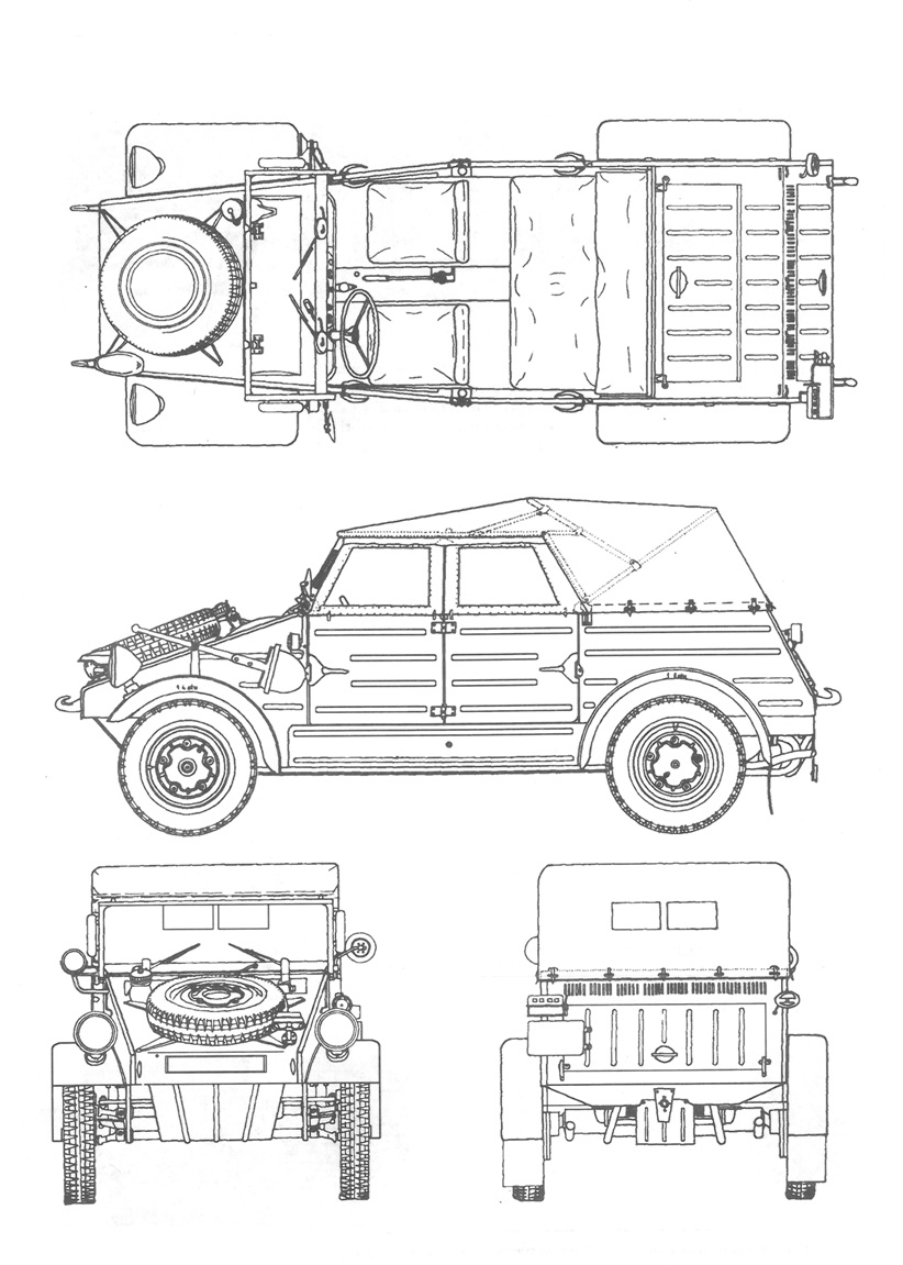

KdF-Wagenite joonised.
Kõigepealt algne põrnikas
KdF 82 ehk Kübelwagen - esimene põlvkond 1940. aastal

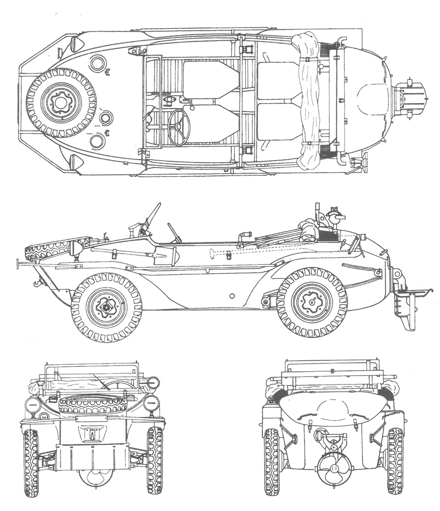

KdF 166 ehk Schwimmwagen
Ja lõpuks võrdluseks ka Schwimmwageni esimese põlvkonna ehk KdF 128 ja tootmisse läinud ehk KdF 166 erinevus skemaatiliselt. Algne mudel oli pikem, kuna kasutas Kübelwageni põhja. KdF 166 oli lühema teljevahega.

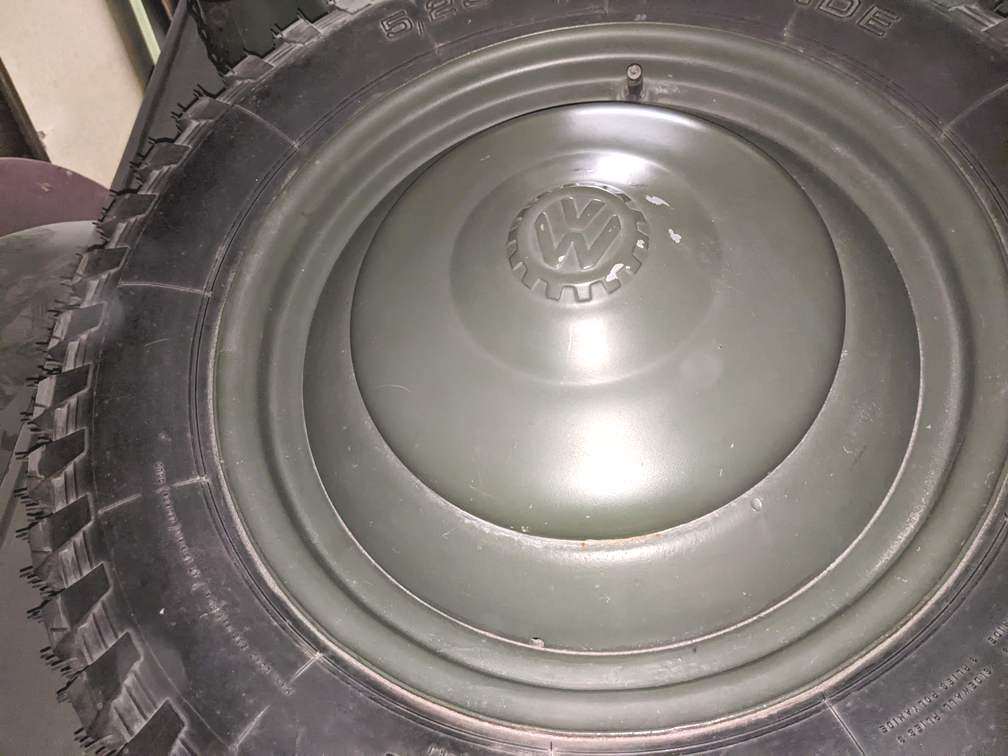

Taaskord tänuväärne materjal ka sõiduki originaalsuse taastamisel. Näiteks ksf! suvasassi poolt jagatud lingil väidetakse, et tagavararatta ees olev pressitud kujund olevat ilmunud neile autodele 1942. aasta lõpus talvel, kuid selle auto identiteet on õnneks autentsena säilinud täpselt ning kontrollitud erinevate allikate kaudu, sh Volkswageni muuseumist. Nii järgneval kui ühel varasemal pildil on näha, et 18.08.1942 toodetud autol oli selline pressitud osa juba olemas.

Huvitav on tagumise ratta ilukilp. Kuna veljed ja kinnitused on tegelikult samad nii Opeli kui Moskvitsiga, siis on sellise halva kvaliteediga pildilt võimatu mingeid järeldusi teha. Kirjandusest leiab sellised andmed, et algul kasutati vähemalt prototüüpautodel põrnika kapsleid (millelt küll eemaldatud logod), kuid põhiliselt olid siiski kasutusel teistsuguse kujuga VW ja hammasratta logoga ilukilbid, millest lõplikult loobuti 1943. aastal. Kui kübelwageni velgede dateeringuid vaadata, siis sõja lõpu kuupäevaga velgedel puuduvad juba ka ilukilbi kinnitusvedrude augud. Kas sellel pildil on auto küljes haruldane algusperioodi ilukapsel või on tegemist Opeli/Moskvitsi ilukilbiga, on praegu veel teadmata.
Muuseas - lihtsaim viis eristada Kübelwageni velge visuaalselt Moskvitsi veljega väga sarnasest veljest on vaadata õhukummi vastasküljel olevat velje sisemist detaili. Kuna kübelwageni ratas on poollamavas asendis, siis selleks, et veljele vett ei koguneks, on puuritud õhukummi nipli vastasküljele auk. Teistel autodel ei ole seda vaja ning valmis veljele augu puurimine on väga keeruline selle asukoha tõttu.

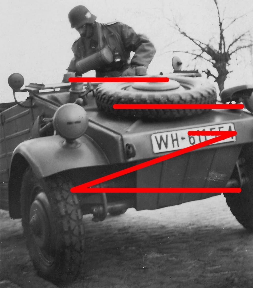

Kõigepealt tuleb eristada raaminumbreid ning kere numbreid. Raam tehti Volkswageni tehases Wolfsburgis ning kered Ambi-Buddi keretehases Berliinis. Kokku pandi need VW tehases. Osa muutuseid on dateeritud läbi raami numbri ning osa läbi kere numbri. 1942. aastal toimus mitmeid muutuseid esiosas - õigesti on seal märgitud kütusepaagi kaela läbimõõdu muutus, tagavararatta tugede pikkuse muutus ning ka see tagavararatta ees olev reljeefne osa. Küll aga ei ole tõsi see, et reljeefne osa tagavararatta ees muutus tagavararatta alusega samal ajal. Kuna tagavararatta alus on ratta all peidus, siis selle muutust silmaga näha ei ole - küll aga annavad sellest märku "ämbliku" jalgade pikkused. Järgmisel pildil on ära toodud võrdlus kahel erineva põlvkonna tagavararatta alusel.

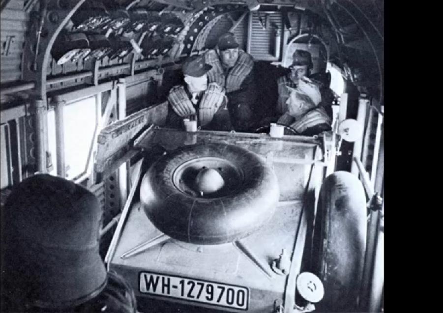

Tähelepanelik vaataja saab ka tagavararatast eemaldamata aru sellest, kummaga on tegemist, kuna "ämbliku" jalgade pikkused on väga selgelt eristatavad. Nüüd aga tuleme tagasi väite juurde, et tagavararatta ees olev reljeefne osa on tulnud kasutusse talvel 1942 ning koos uue tüübi tagavararatta alusega. Esmalt tuleb selgitada, et kübelwageni algsetel mudelitel seal reljeefset osa tõesti ei olnud.
Sama võib leida ka II MS aegsetelt piltidelt.

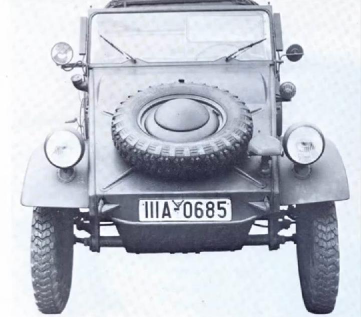

Kui on ka teistsuguseid näiteid:
Neil piltidel on selgelt eristatav varasema tüübi tagavararatta alune ämblik ning reljeefne osa ratta ees. Mingit aimu sõidukite valmistamisajast annab ka registreerimismärk. WH ehk Wehrmacht Heer oli valdav sõidukite kasutaja, mistõttu nende registreerimismärgid annavad ka aimu sõiduki kasutusele võtu ajast.
Seega võib lugeda tõestatuks, et käsitluse all olevad kaks muudatust ei ole kindlasti toimunud ühel ajal. Suurema kaelaga kütusepaak tuli kasutusele kerenumbrist ca 14 000 ning uuemat tüüpi tagavararatta alus kerenubrist ca 15 000. Millal toimus tagavararatta ees reljeefse osa muutus, see ei ole teada, kuid kindlasti enne kerenumbrit 14 000, sest väiksema paagikaelaga autodel on see juba vanadel piltidel nähtav.
