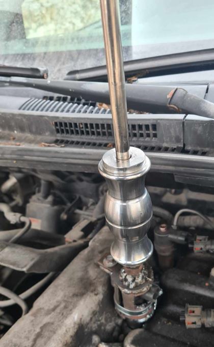

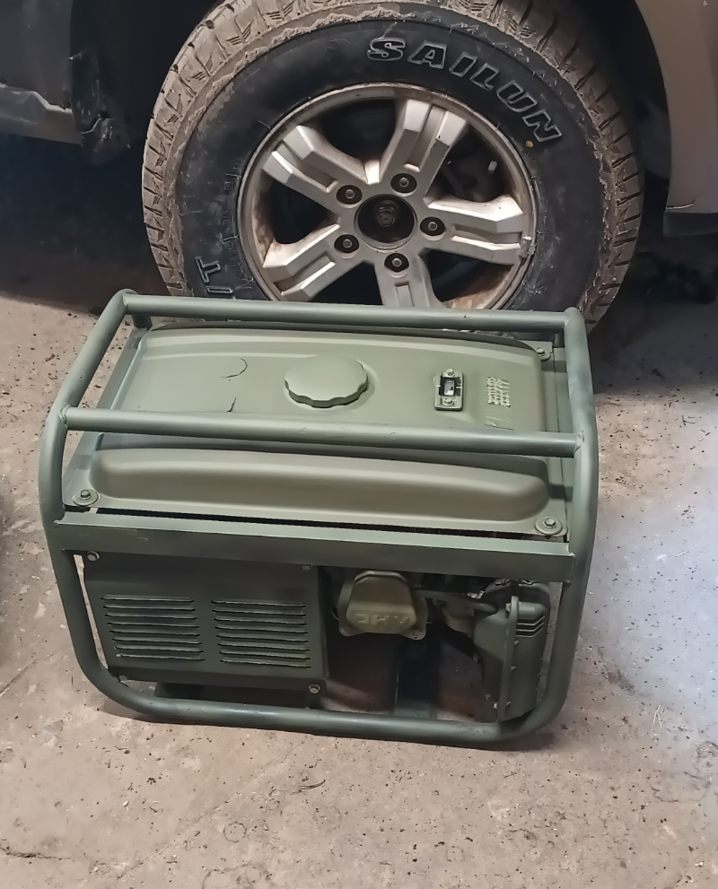

Täna sai Ukrainasse saatmiseks sobiva värvikuue ksf. H.... varuosadeks/vanarauaks annetatud gebernaator. Käimasaamiseks pidin laenama oma mootorrattalt küünlapiibu, enda isiklikult genekalt kraani ning samuti oli vaja tungida karburaatori sisemusse.

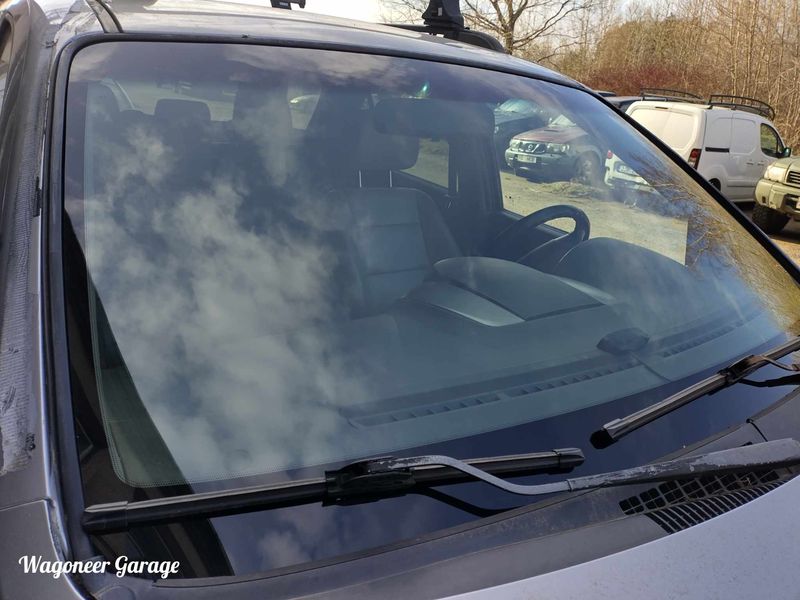

Sorentole sai ette uus esiklaas kuna vanal oli seekord natuke liiga suur kahjustus. Tagatule ja logaritega läks tiba halvasti kuna sõbra tuttav kes sarnast soronti jupitas,oli tagatuled juba kellegile ära andnud ja logarid prügimäele saatnud.

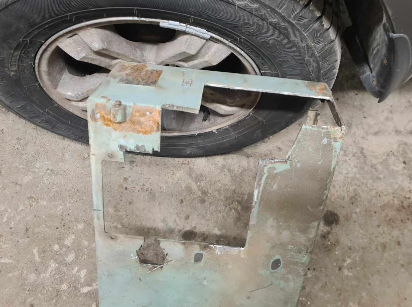

Pildile jäi aga ksfi poolt vanarauana annetatud vana elektrikilp, millest me eile hoopis raami paikamiseks juppe lõikasime. See oli väga meeldiv, sest selles on nurgad juba valmis tehtud.
Eilsete keevitustööde tulemust ma pildistama ei hakanud. Tegime seda sõber Muxiga, kes oli varem keevitanud 1 korra lapsepõlves elektroodiga Iži paaki. Ja sedagi mitte edukalt, sest auk olevat suuremaks läinud.
Raami augud saime siiski ilusti tugevalt kinni. Lisaboonusena saavad ukrainlased mõned keevitatud kirsid, mis algajatel kipuvad tekkima.

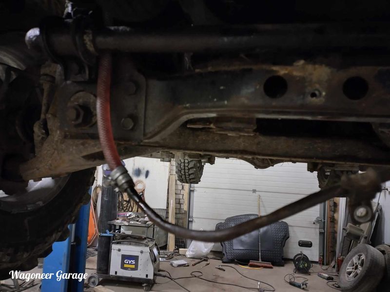

Eile tegi ksf. Linnuke maratoni ja tegi Leppneemel ära kõik, mis teha oli ja mida teha sai. Päeva lõpuks, enne Vormsi töökotta ajamist oli vahetatud pendelhoob, tehtud akule uus kinnitusklamber, uued piduritorud tagasillale, pidurid õhutatud, tagasilla õli tase normi aetud, karterikaitse kinnitused taastatud, summuti kolin vastu haagisekonksu likvideeritud, kardaani ristid määritud ja palju muud.
