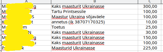

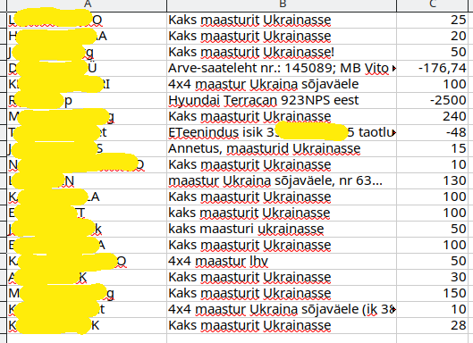

Kahe maasturi sihtotstarbelisse korjandusse lisandus nädalavahetusega 903EUR ja seis hetkel 3910,76, mis on praktiliselt 80% eesmärgiks seatud viiest tuhandest eurost.
Üks auto - Hyundai Terracan on juba ostetud (kajastub all konto väljavõttel) ja läbinud nii ostueelse kui ostujärgse, põhjalikuma kontrolli. Teisest autost on olemas u. 60% ehk lõpp juba paistab.
Kahe neliveolise maasturi hankimiseks korraldatavas sihtotstarbelises korjanduses saab osaleda tehes endale sobivas suuruses ülekande Toeta Ukrainat MTÜ Põhja-Tallinna üksuse kontole, rekvisiidid all. Korjanduse seisust teavitame jooksvalt.

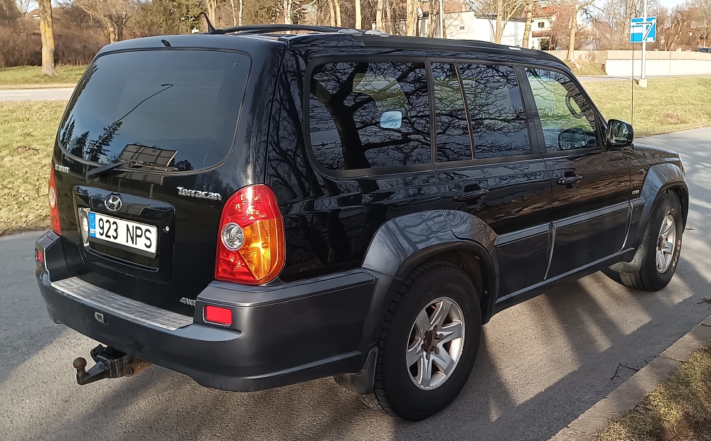

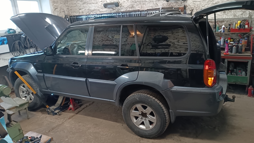

Veidi pikemalt kahe maasturi sihtotstarbelisse korjanduse eest hangitud esimesest autost - Hyundai Terracan-ist, mis sai ostetud reedel.
Auto maksis 2500EUR ehk täpselt pool kahe maasturi ostmiseks korraldatava korjanduse eesmärgist.
Kuna ühtegi poisslapsenime konkursile ei laekunud, saab tema nimeks asukohapõhiselt Leppneeme.
Nagu 20a. vanal autol ikka, on ka sellel autol palju vigu, mis kasutamist ei sega. Näiteks ei tööta tagumine kojamees, mida me ei hakkagi parandama.
Kõik oluline toimib nii nagu peab.
Vajalike tööde nimekiri on lühike:
  • Uued rehvid hankida, alla panna ja vanad rehvid koormasse.
  • Varuratas kontrollida (tühi) ja vajadusel remontida.
  • Mootoriõli, õlifilter+õhufilter+salongifilter vahetada (asjad juba hangitud).
  • Pendelhoob vahetada (tellitud).
  • Silla reguleering kontrollida.
  • Aku kinnitada.
  • Tagasillal piduritorud vahetada - turvalisuse pärast, vanad väga roostes.
  • Paagi kinnitus ühest kohast läbi, vaja üle vaadata ja remontida/toestada.
  • Karterikaitse paigaldada (tellitud).
Pisiasju on muidugi veel aga need ei ole siia kirjapanemist väärt. Tegemist ei ole 100-tunni projektiga täpselt nagu oligi eesmärk.
Rehvid ja varuosad finantseerime vanametalli korje ning mittesihtotstarbeliste annetuste abil.

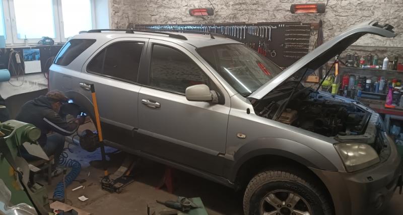

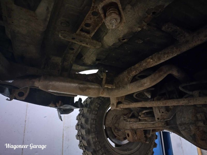

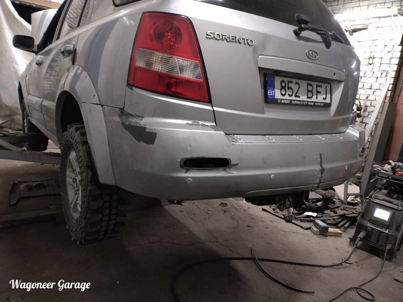

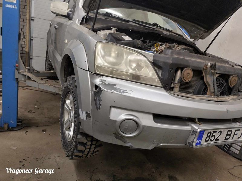

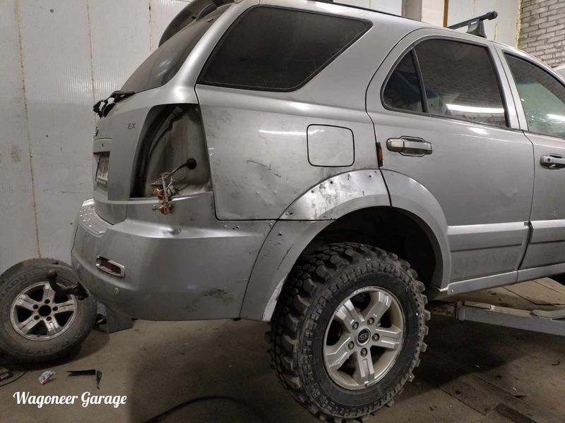

Ja Sorento sai ka jälle auto moodi. Esi ja tagastange said parandatud ja ka sumpajupp tagasi keevitatud alla. Roolivõimu aiakastmise vooliku asemel sai ka sobilikum voolik pandud.
Tagastangele peab veel paar kinnitust välja mõtlema mis rattapoolset alumist osa kinni hoiaksid.
Mõned puuduvad jubinad veel hankida ja siis saaks läbivaatusele juba minna.

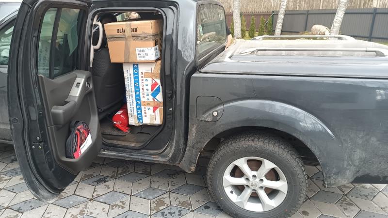

Väike klõps Heraldist Ukrainas. Sõit sinna sujus kenasti ja ainsaks tõrkeks oli põhjakaitse poltide ärakadumine. Auto standardvarustuses olid jämedad tibla-mõõtu kaablisidemed olemas, mis sobisid ka põhjakaitse sidumiseks.

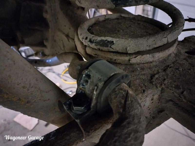

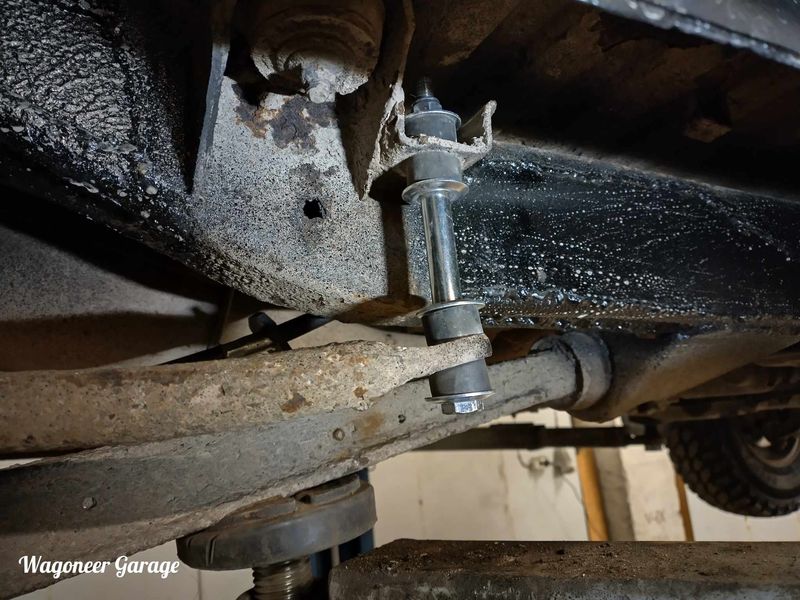

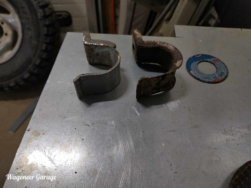

Täna sai tehtud Galloperile tagumisele stabikale uued otsad ühe veel allesoleva otsa järgi ja ka olemasoleva ühe stabika puksi kinnituskronsa järgi teine samalaadne. Kuna süütelukk on katki ja käivitamine käib süüteluku põhjast kruvikaga ja uut lukku ei viitsi minna kusagilt romulast maha kruttima,siis tekkis mõte panna kaks eraldi nuppu. Ühest süüde sisse ja siis nii öelda käivitusnupp,suretamiseks siis jälle süüde välja ja mott. Igati popp ja noortepärane ning lollikindel  Big Grin

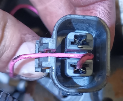

Korda said eesmised udutuled, mille mittetöötamise põhjuseks olid äärmiselt niru konstruktsiooniga pirnipesad-pistikud, mille kokkupanekul läksid juhtmed lihtsalt lühisesse. U. 10 läbipõlenud kaitset hiljem said nad igatahes toimivana kokku.

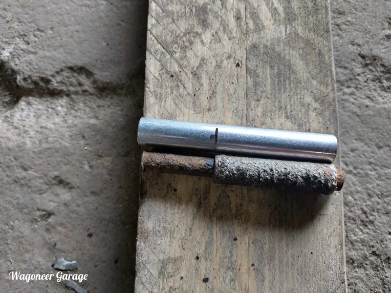

Õli ja kõikide filtritrite vahetus tehtud ja veel mõned pisiasjad. Varuratta alt keeramise tööriist valmis voolitud, sai ka ratta kõhu alt kätte. Ratas laseb ventiili vahelt läbi ja vaja viia remonti, kuna rehvipinke meil omal pole.

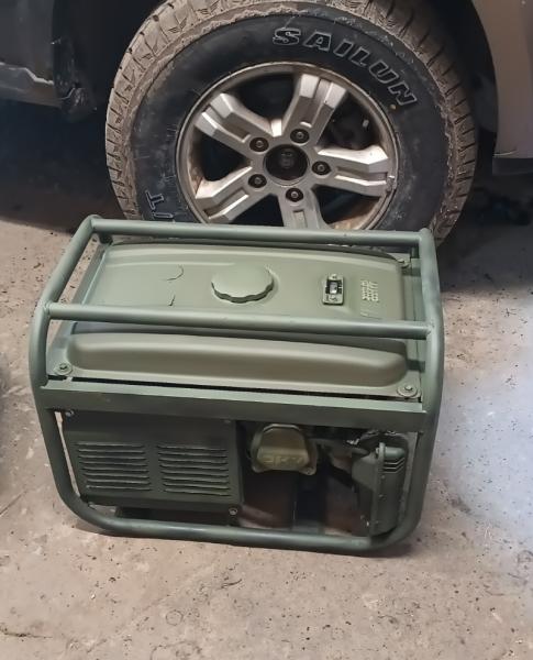

Täna sai Ukrainasse saatmiseks sobiva värvikuue ksf. H.... varuosadeks/vanarauaks annetatud gebernaator. Käimasaamiseks pidin laenama oma mootorrattalt küünlapiibu, enda isiklikult genekalt kraani ning samuti oli vaja tungida karburaatori sisemusse.

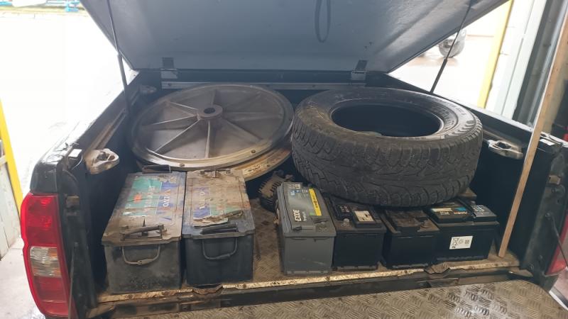

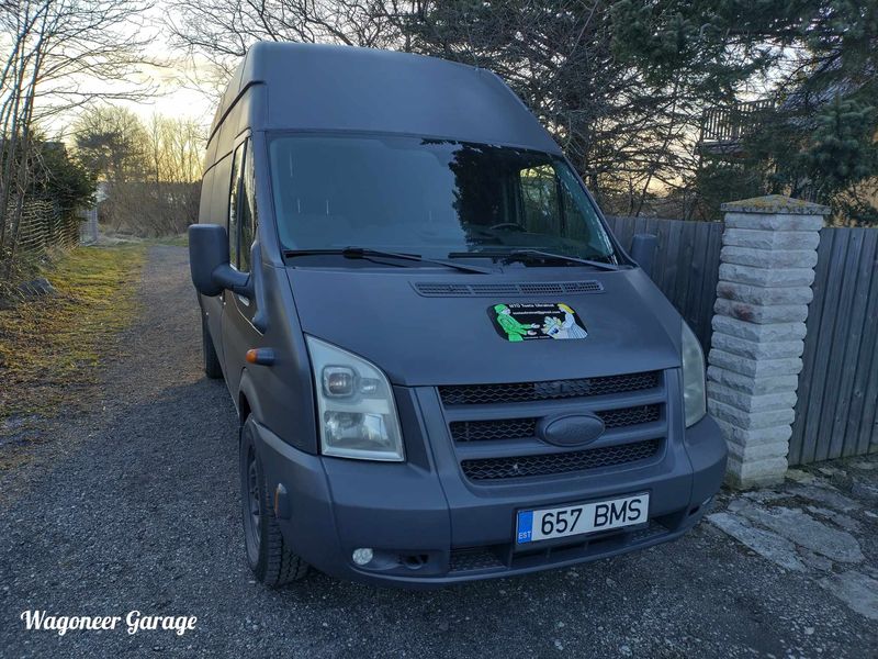

Transitile sai nipet näpet peale pakitud ja kõiksugu mahlad ära kontrollitud. Tagatules paar pirni vahetatud ja tagavararatas põhja alt välja kougitud ning kongi pandud. Ei jäänudki muud õhtul soovida kui turvalist teed.
Sorentole sai ette uus esiklaas kuna vanal oli seekord natuke liiga suur kahjustus. Tagatule ja logaritega läks tiba halvasti kuna sõbra tuttav kes sarnast soronti jupitas,oli tagatuled juba kellegile ära andnud ja logarid prügimäele saatnud.

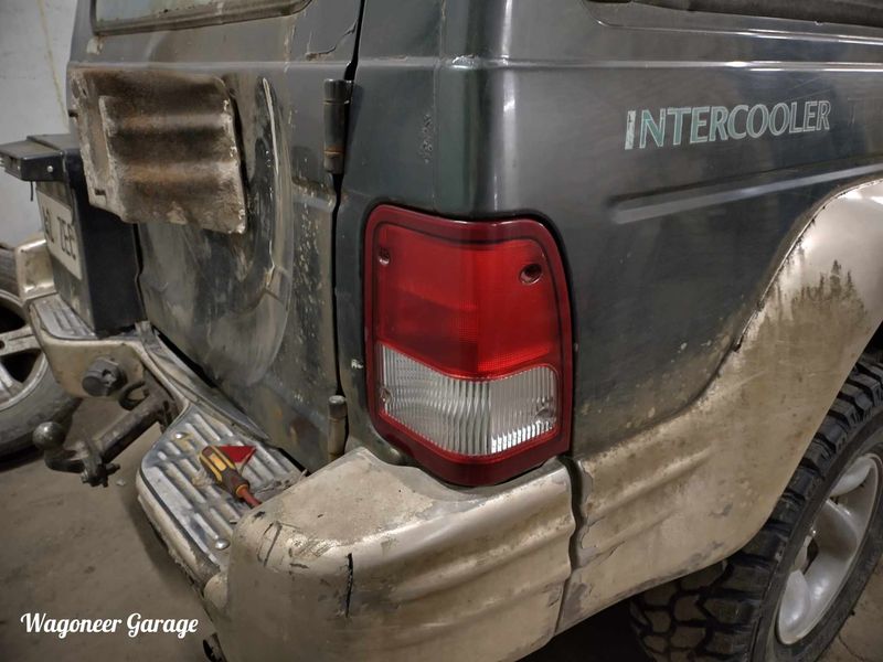

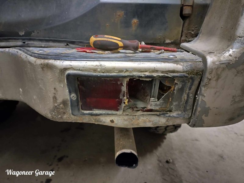

Galloperile saabus lammutusest korralik tagatuli. Stange sisest tuld aga eriti leida pole mõistliku raha eest. Nii,et sinna peab ise mingi punase ja valge klaasi kombinatsiooni leiutama.

Viimane väljavõte all.

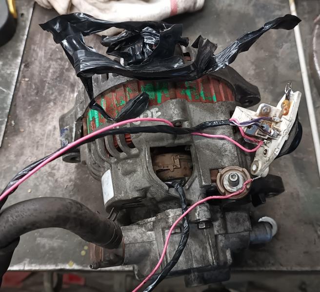

Täna päeval toimetas Terracani kallal ksf Linnuke. Ma tehtud töödega kursis ei ole aga nähtava tulemusena oli Terracan õues ja generaator ise valmistatud pingeregulaatoriga toas laua peal.

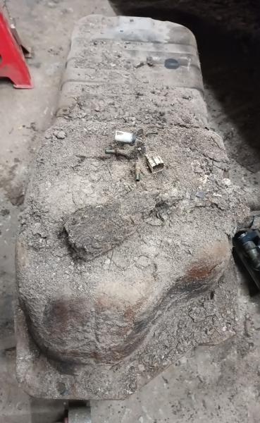

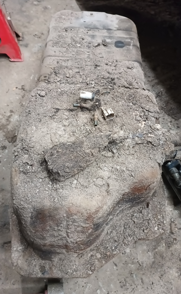

Õhtul tuli garaaži ksf Rene01 ja nõudis tööd. Ära sai vahetatud Vormsi Sorento lekkiv paak. See päris jooksis kohe.
Pildile jäi aga ksfi poolt vanarauana annetatud vana elektrikilp, millest me eile hoopis raami paikamiseks juppe lõikasime. See oli väga meeldiv, sest selles on nurgad juba valmis tehtud.
Eilsete keevitustööde tulemust ma pildistama ei hakanud. Tegime seda sõber Muxiga, kes oli varem keevitanud 1 korra lapsepõlves elektroodiga Iži paaki. Ja sedagi mitte edukalt, sest auk olevat suuremaks läinud.
Raami augud saime siiski ilusti tugevalt kinni. Lisaboonusena saavad ukrainlased mõned keevitatud kirsid, mis algajatel kipuvad tekkima.
Eile tegi ksf. Linnuke maratoni ja tegi Leppneemel ära kõik, mis teha oli ja mida teha sai. Päeva lõpuks, enne Vormsi töökotta ajamist oli vahetatud pendelhoob, tehtud akule uus kinnitusklamber, uued piduritorud tagasillale, pidurid õhutatud, tagasilla õli tase normi aetud, karterikaitse kinnitused taastatud, summuti kolin vastu haagisekonksu likvideeritud, kardaani ristid määritud ja palju muud.
Generaatori võtsin ise maha, sest kuigi nii saab ka,
siis tegelikult on originaal parem. Lähen vaatan täna, kas saab selle taastatud generaatori vastu vahetada.

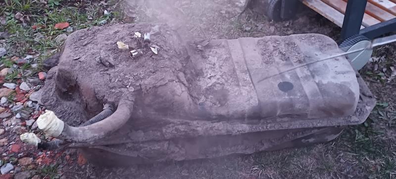

Peale seda sai töökotta Vormsi, millel ksf.Rene01 tegi koos Nastikuga paagi vahetuse. Huvitav, et see Vormsi saar üldse veel eksisteerib, kui sealt sellises koguses pinnast ära tassitakse nagu pildil.
See muideks ei olnud esimene paagi puhastus. See on see mudru, mida varem, paaki eemaldamata lihtsalt rattakoopast suruõhuga minema ei õnnestunud lasta.

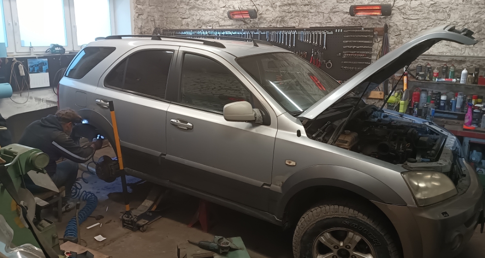

Kahe maasturi kampaania teine tulemus on teie ees.

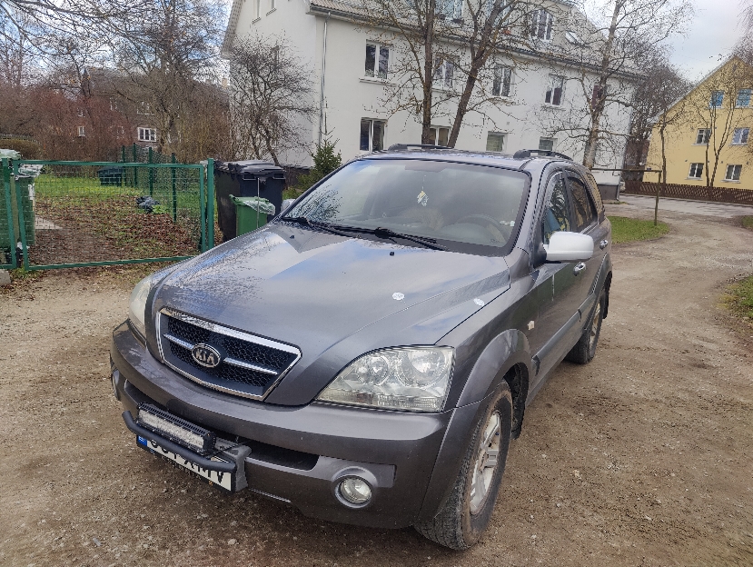

Tartust ostetud Kia Sorento hüüdnimega "Pizza".
(Tellimata ja tasustamata reklaam Pizzaministeeriumi nimelisele puhvetile, mille kõrval soront pesitses.)
Mõnus on osta vahelduseks auto, millele ei pea enne sõitu kapitaalremonti tegema.
Kindlasti on veel mõnusam ukrainlastel, kes ei pea neid autosid liiga kaua ootama.
