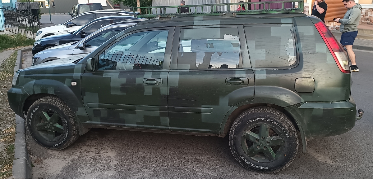

Ilmselt tulemas varsti suurem grillipidu - aasta tagasi Ukraina toimetatud Soront "Ajudoonor"-it on märgatud Harkivi lihapoe ees!
Nähtavasti masin liigub, kuigi on saanud endale külge veidi edevama numbrimärgi ja tiibadel paistab ka värviparandusi.
Rubriigist "Märgatud Ukrainas":

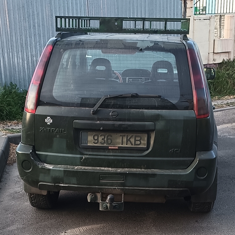

2023a. Augusti lõpus Eesti registrist kustutatud X-trail numbriga 936TKB Volodõmõr-Volõnskõis.

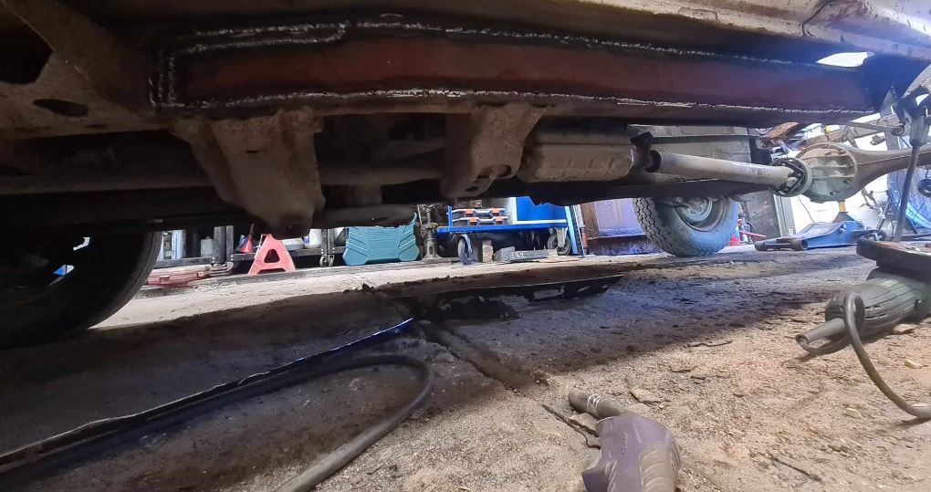

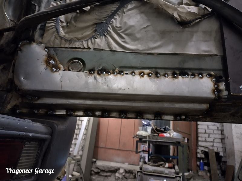

6 tööõhtut ja 20 relaka ketast hiljem võib Mazda B2500 kastika raami keevitustööd lõpetatuks lugeda.
Mina pühkisin tolmu riietelt ja tulin koju aga Rene01 ja Isandpauk jäid uue kasti raami planeerima ja valmis lõikama. Vanarauaveost kõrvale tõstetud materjal oli päris tummine ja kannatab kuulipilduja paigaldamist küll.

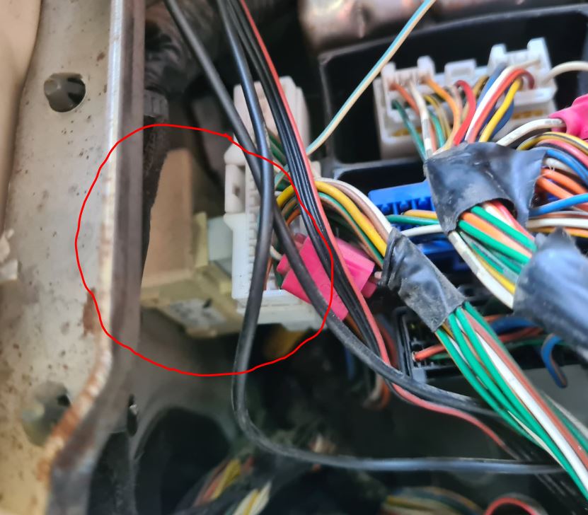

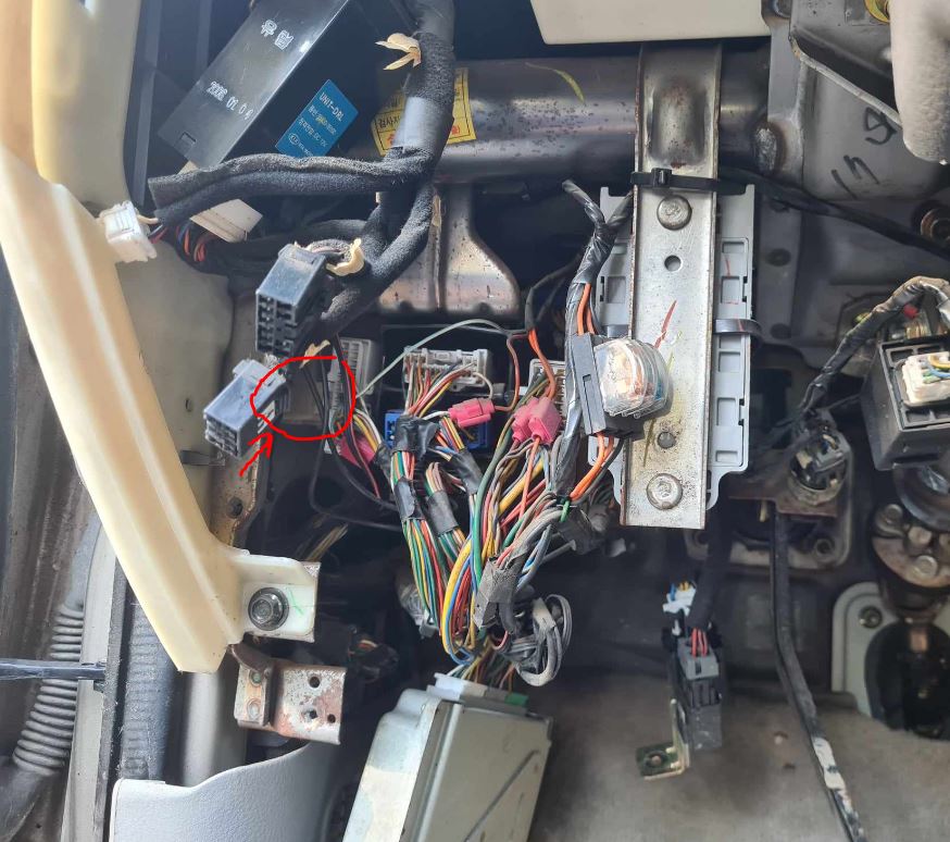

Tänase kartulipanekupäevaku (selgus, et lähikonna külades pole enam säilinud ühtegi meest, kes vanatädidele kartulivagusid viitsiks ajada. Siis tuli mees linnast, ehk mina.) lõpetuseks vahetasin ära Mändlaja Sorentol keskluku releeploki. Enne läksid kesklukuga uksed ainult lukku ja avanesid 1 kord sajast vms. Relee aga on paigaldatud sellisesse kohta, et olin seda tööd juba mitu korda edasi lükanud.
See töö on ilmselgelt mõeldud mõnele väiksemate sõrmedega naisele või suisa lapsele..
Kahjuks on Paide Sorentol samad sümtomid aga pean ennast natuke koguma enne kui Rene01-le oma abi pakkuma lähen.

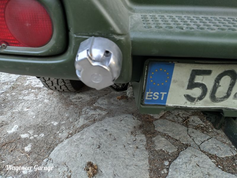

Eile sai veel tehtud auto kallal mõned pisiasjad - paigaldatud ventilaatorikoda, karterikaitse, varuratas ja remonditud haagisepistik. Kahjuks koosnevad pisiasjad pisiasjadest. Näiteks haagise pistik oli paigaldatud ühte värvi juhtmetega 8-), mingid poldid ei tahtnud vabatahtlikult keerata jne. Igatahes kokku läks 3 tundi.

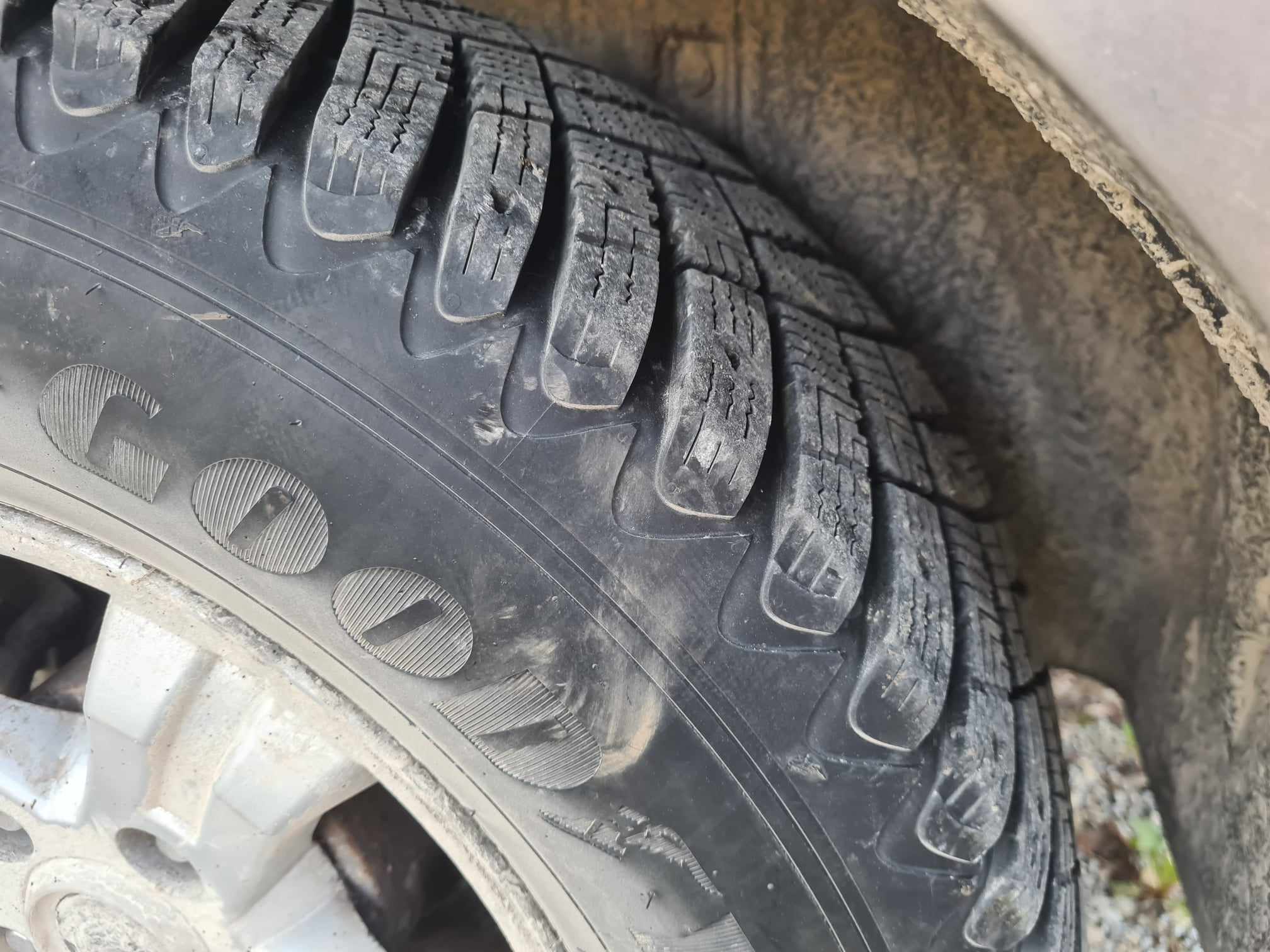

Ja kuna autol on all päris kenad karvased naelrehvid siis selleks, et toetajate raha kokku hoida ja mitte uusi rehve osta nokkisin sealt lihtsalt naelad välja.

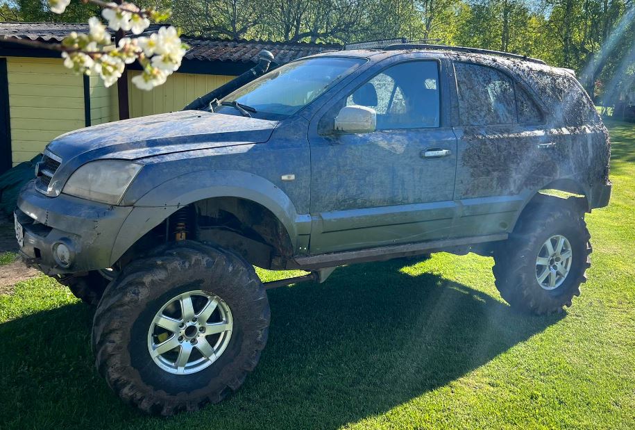

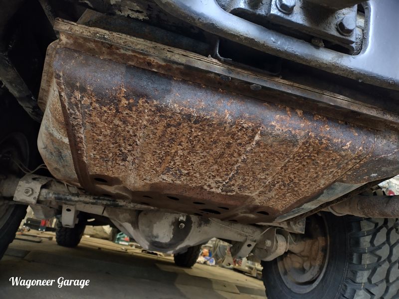

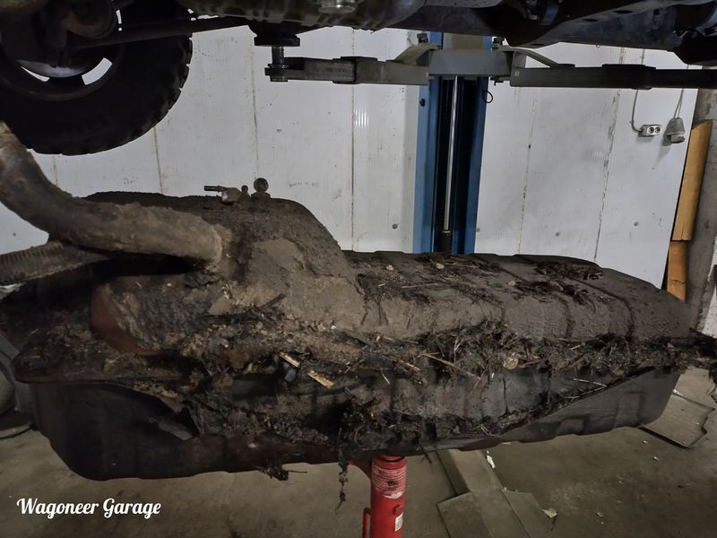

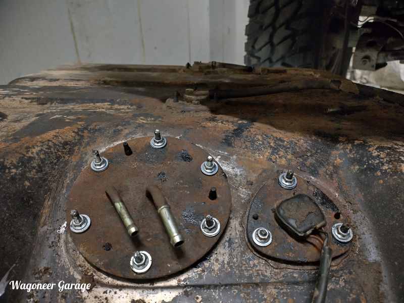

Ühist niipalju,et Galloperile ja Sorondile sain uued kütusepaagid lammutusest. Galloperi oma oli 50.- aga Sorondi oma eest pidin välja käima 150.-

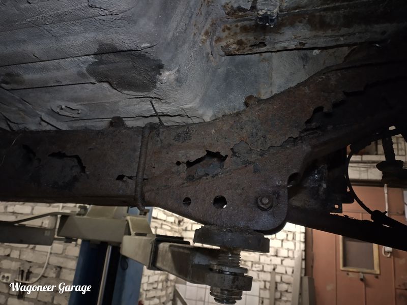

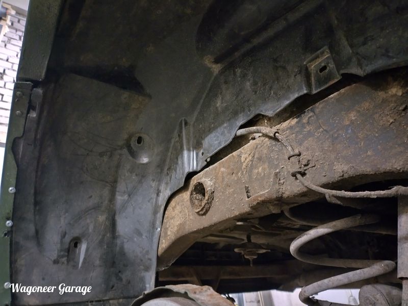

Sorondi paak lekkis siis valtsimise koha vahelt. Ehk suht lootusetu võimalus parandada. Aga no vahetamine võrreldes Galloperi paagiga nagu jalutuskäik pargis Smile Kõik kinnituse poldid tulid lõdvalt lahti ja kõik tundus sujuvat.

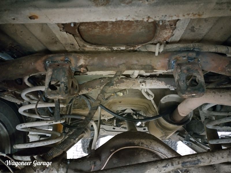

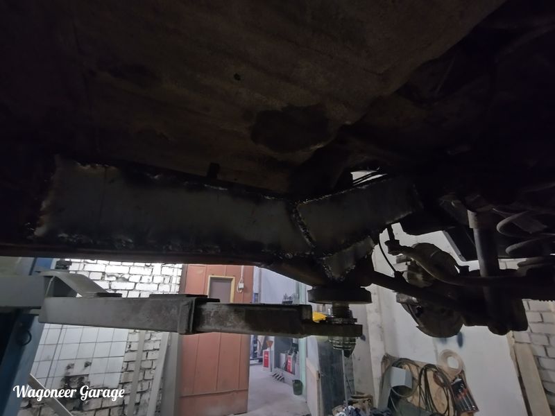

Või noh peaaegu. Vana paaki eemaldades selgus,et raam paagi tagant ka mäda. Sai sinna lapp peale keevitatud. Uuel paagil oli üks polt puruks keeratud ja sai see ka korda tehtud.
Uus paak alla ja kohe kuivem ja parem tunne. Kõik neli logarit sai ka soetatud ja alla installeeritud

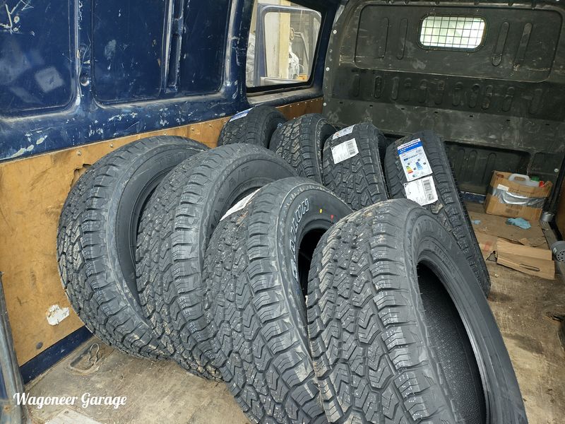

Siis sai ka kärukonksule pistik pandud. Samuti sai proti mudakate asemel ostetud A/T rehvid ja need ka alla lastud panna.
Ja Galloperil siis ka uus paak all. Nagu arvata oli ei õnnestunud ühtegi kinnituspolti tervelt kätte saada ja asemele leitud paagil olid samuti kõik tasemeanduri ja kütusevõtturi poldid puruks. Sai leiutatud natuke ja uued poldid keevitatud. Ja kuna uus paak pärines bensu Pajero alt,siis olid ka paagi esimesed kinnituskronsad vähe teise asetusega. Aga rellakas ja keevitus jälle abiks. Aega läks,aga asja sai. Ette said ka uued amordid alla kuna juhipoolne oli pehme ja mõlemal olid puksid suht räbalad. Loomulikult ei tulnud lahti ka õõtshoova küljes olevad amordi alumise kinnituse poldid vaid läksid nagu ikka pooleks. Nu sai ka need asendatud. Siis sai tagaluugi alumine nurk ka vähe viisakamaks tehtud ning vineer peale pandud.

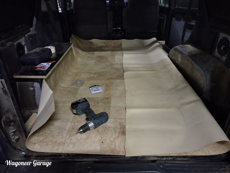

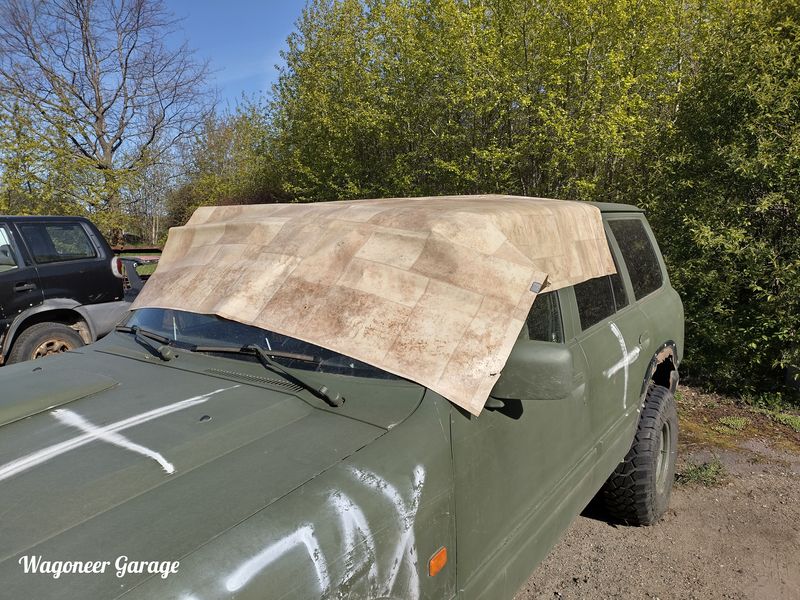

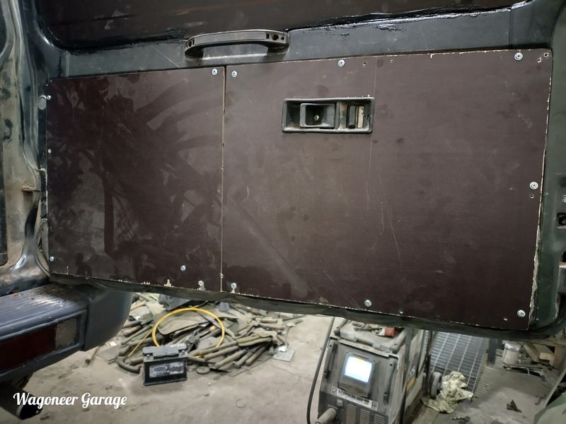

Hetkel Galloperil siis tagaosas vakstu paigaldamine pooleli. Haapsalust sain nädalavahetusel ka vahekardinaks sobiliku materjali kangapoest. Allahindlus oli muljet avaldav kui kuuldi kuhu läheb.
Linoleumi sain õe käest. Leidis keldrist just sobiliku jupi meil kunagi köögis maas olnud kattest. Pool päeva päikese käes seismist ja vajus kenasti sirgeks ka.

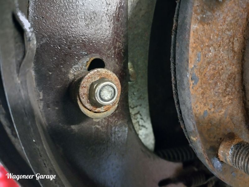

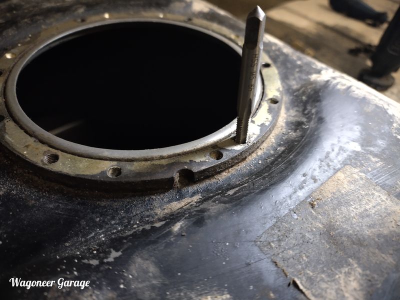

Paagi ava keermete remont on nagu kvaliteedimärk kogu töö juures. Ühel meie sorondil oli kütusevõttur lihtsalt isepuurivate katusekruvidega paagi külge tagasi paigaldatud.

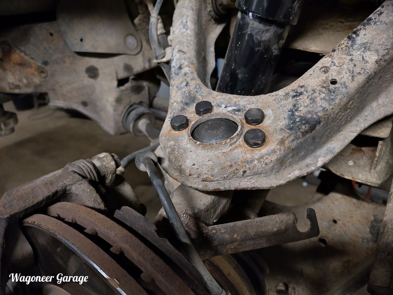

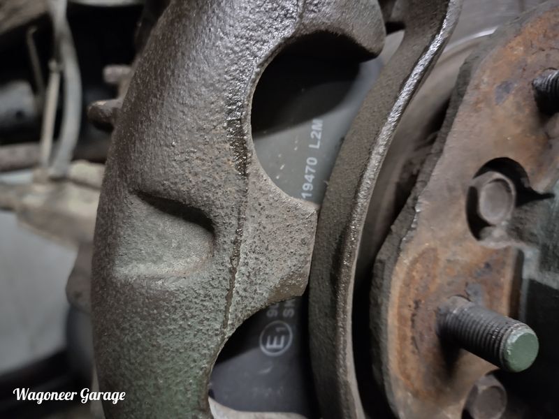

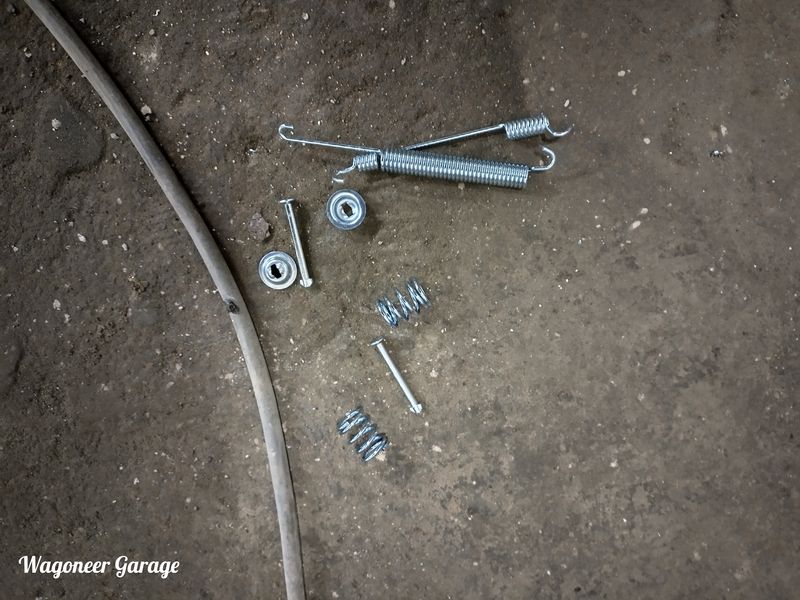

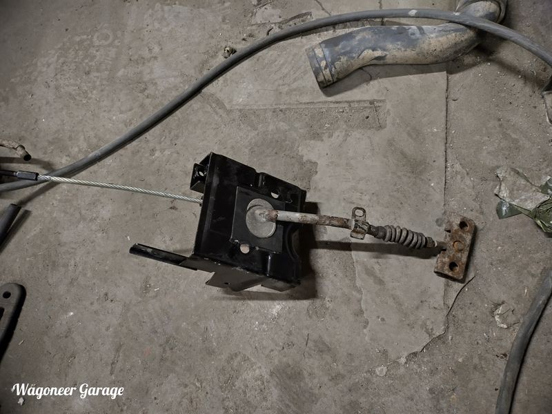

Ülevaatusel selgus,et ülemised zarniirid on täitsa otsas. Täna sai siis need ka ära vahetatud. Eelnevalt läksid veel alla ka uued amordid koos kõikide piduriklotside ja rem komplektidega. Lisaks puudus seal käsipidur täielikult. Ratta trossid olid olemas ja toimisid. Puudus tross mis kässari kangi küljest tuleb. Uurides selgus,et seda trossi eraldi ei saagi vaid on koos suurema ragamendiga. Varuosana enam ei leidu. Romulast saaks,aga aja kokkuhoiu nimel ronisin oma teise Terraano alla ja kruttisin sealt ära hetkel. Nüüd töötab eeskujulikult. Ahjaa. Esimest korda kohtasin ka huvitavat parandusmeedet. Nimelt olid piduriklotsi need klotsi paigal hoidvad tihvtid asendatud poltide ja mutritega. Täitsa leidlik lahendus  Big Grin
Tagumisel kardaanil said ka uued ristid. Kui jõuan,siis panen ka esimesele uued. Samuti said alla A/T rehvid.

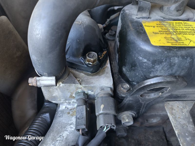

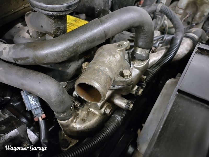

Ja kuna tuleb üks suurem kärude vedamine,siis sai ka toimiv kärupistik sinnagi lisatud. Siis sai tuvastatud,et plastikust termostaadi korpuses olev pragu(tekkinud liigse pingutamise tulemusel) on tosooli lekke põhjustaja. Jällegi ajafaktorist tingituna kruttisin korraliku oma Terranolt maha. Kohe jälle kuivem ning puhtam tunne. Agregaatide rihmad olid ka oma aja juba palju aega tagasi ära elanud ning kuulusid nüüd väljavahetamisele.

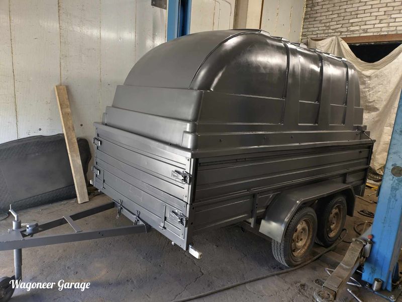

Kuna häirivalt vara läheb valgeks,mis tõttu uni lahkub,sai enne tööpäeva käru värvitooni vahetatud.
Enne veel sai ka oksüdeerunud pistik lahti harutatud ja ära puhastatud. Nüüd ka tuled olemas.
Ja kui kergelt juba näppida sai, siis läks õue ilusat päikest nautima.
Võib juhtuda, et pead mõni hommik ühe käru veel üle värvima.

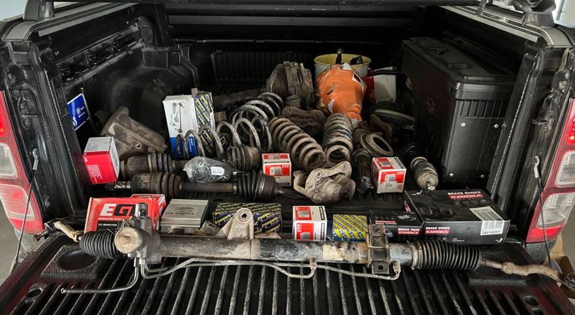

Meie garaaži laekus nädala alguses annetusena veel Sorento varuosaladu Hiiumaalt. Mux tõi ära.
Mehel oli endal ka päris uhke Sorentokoll õue peal.

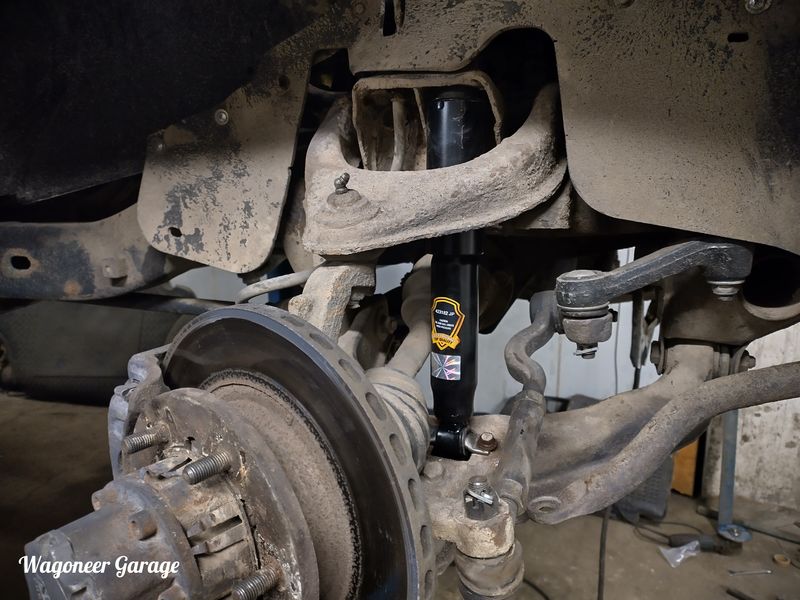

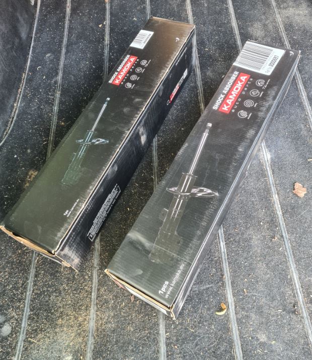

Ja ksf Ivoalaska annetas oma üle jäänud Sorento amordid
Suurimad tänud toetajatele! Eks peame vaatama, mida endal vaja võib minna ja mille Ukraina lahingmasinate remonditöökotta saadame? Seal võetakse need jupid suurima heameelega vastu. Nad tegelevad seal selliste asjadega ka, milleks endal tundub, et hästi nagu aega ei ole nagu kastide ja vahekastide remont. Seega oodatud on ka katkised kastid ja mootorid, millest saab varuosi.

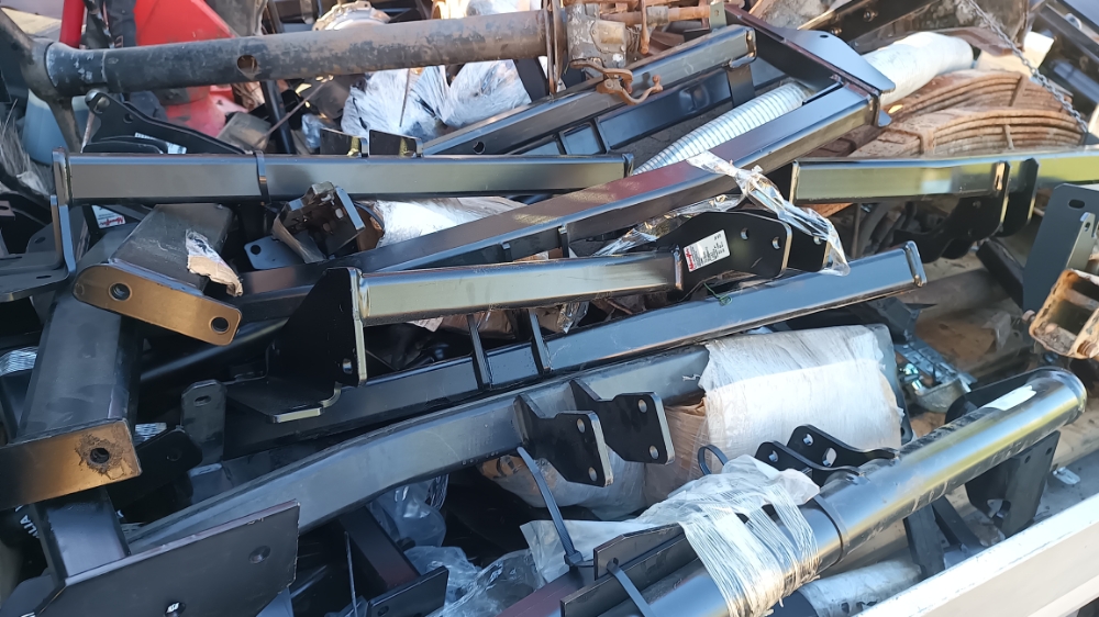

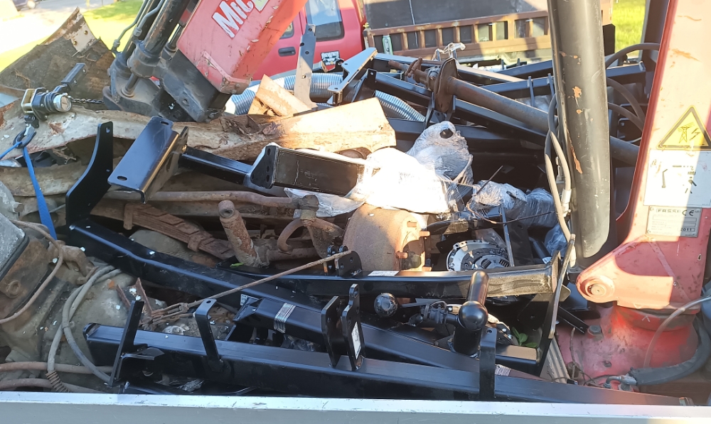

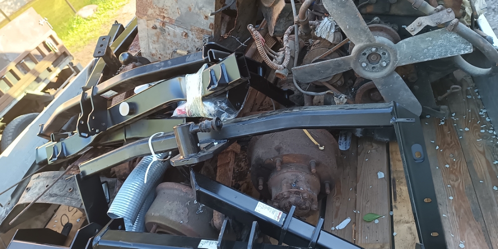

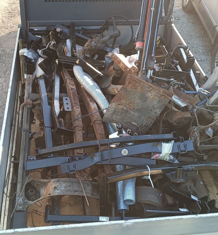

Kui kellelgi soov taaskasutada käru konksusid või nende osi projektideks või materjalina, siis saab meie Põhja-Tallinna koopast homme, neljapäeval tööpäeva lõpus kahekordse rauahinnaga soetada.
Peale seda läheb kõik rauda. Tulud lähevad Ukraina maasturite remondifondi nagu ikka.
On nii pistikupesa plaate, ärakäivaid konkse kui jäikasid. Mingit mudelipõhist infot ei ole ega tule. Lisainfo 5I I 4 2  38
