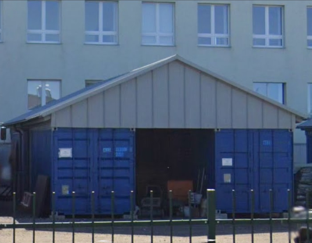

Kas soojustad konteinerid või jätad nagu nii on? Vendi avad on neil olemas aga huvitav kuidas niiskusega saab olema?
Ja kuna konteineritel vahed vahel siis tegemist ju eraldi rajatistega ning luba ei vaja Smile
Midagi sellist oleks väga hea:
(17-05-2024, 13:50 PM)raul Kirjutas:  Kas soojustad konteinerid või jätad nagu nii on? Vendi avad on neil olemas aga huvitav kuidas niiskusega saab olema?

(17-05-2024, 17:15 PM)tõnn Kirjutas:  Midagi sellist oleks väga hea:
Ksf tõnni näide on väga hea, funktsionaalne ja paljudele inspiratsiooni pakkuv. Võrdlemisi lihtne ehitada ning saab kahe konteineriga hakkama. Minu puhul aga ei töötaks. Soovin pigem välisele faktorile märkamatut panipaika. Mida kompaktsem ja paremini ümbritsevasse keskkonda "sulanduv" seda parem. Bürokraatiaga ei viitsi ammugi enam tegelema hakata ja füüsiliselt suurt ning kõrget konstruktsiooni olemasolevate ehitiste kõrvale ka mitte - läheb paljuks. Ning minu puhul ei tohi lahtiseid auke kuhugi jääda. See tekitab tahes tahtmata korralagedust (inimeses kinni, mitte ehitises). Seega kolm konteinerit, kõigil uksed ees, kola sisse, uksed kinni ning ümbruskond puhas. Minimaalne eelarve ja minimaalne aeg on samuti hetkel märksõnaks. Muid olulisemaid asju on täna lihtsalt niivõrd palju teha.
