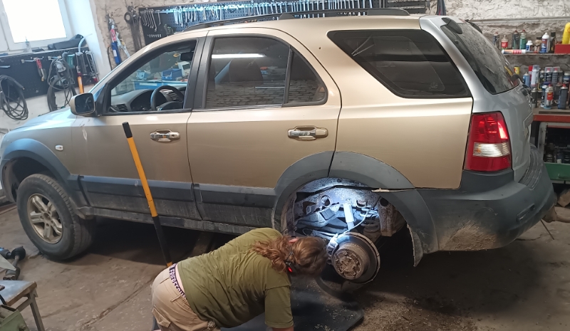

Pühaopäeval pesin Vormsi Sorento mootoriruumi puhtaks ja tegin esimesed proovisõidud. Selgus, et roolis on selline lõtk nagu sõidaks mingi vanema traktoriga. Lisaks kuumenes üle roolivõimu pump.
Igatahes sai alustatud roolilati vahetust.

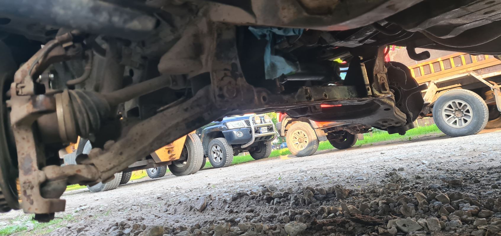

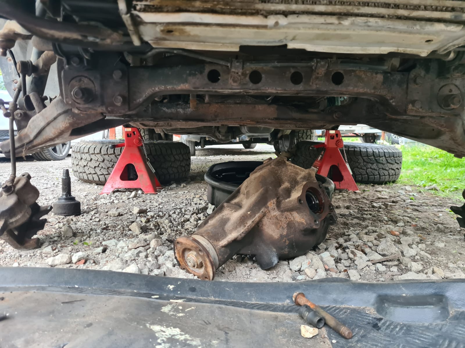

Täna oli plaan auto kokku panna aga selle asemel võtsin hoopis ära esidifri, mis paistis mittetöökorras olevat ja Rene01 eemaldas käändmikud kuna üks laager kõrises ja teine logises. Põhimõte, et "endale tööd juurde ei tee" ei taha kahjuks kuidagi õnnestuda.

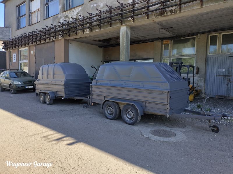

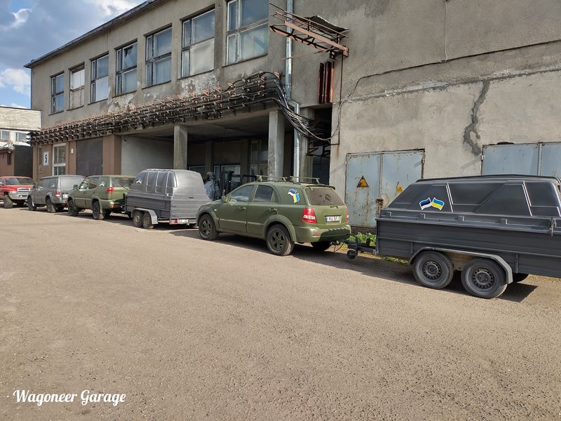

3-e auto ja 2-e treileri ettevalmistus on päris tore ettevõtmine. Nii Galloperi kui ka Terraano esikardaanid olid natuke kõverad mis põhjustas häirivat vibratsiooni. Seekord pidin kasutama kõrvalist abi ja viisin need Autocardan nimelisse butiiki. Ei ole odav lõbu,aga nüüd saab normaalselt sõita vähemalt.

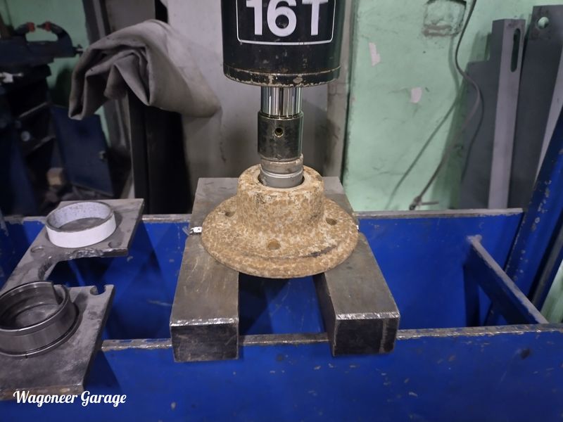

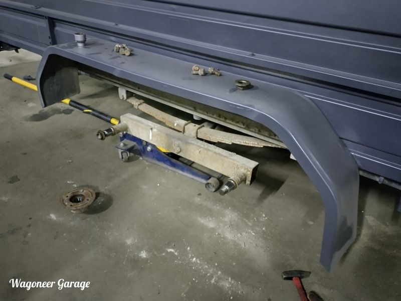

Teine käru sai ka ära värvitud. Siis selgus,et väiksema käru rattalaagrid on läbi mis läbi. Sai need ära vahetatud. Neljast ühel pudenes sisu välja ja üks oli kohe kohe pudenemas.
Täna sai üles kangutatud ka BE käru rattad. Parem tagumine omas ärevaks tegevat lõtku. Õnneks oli see hommikul ja lõunaks oli juba uus laager all.

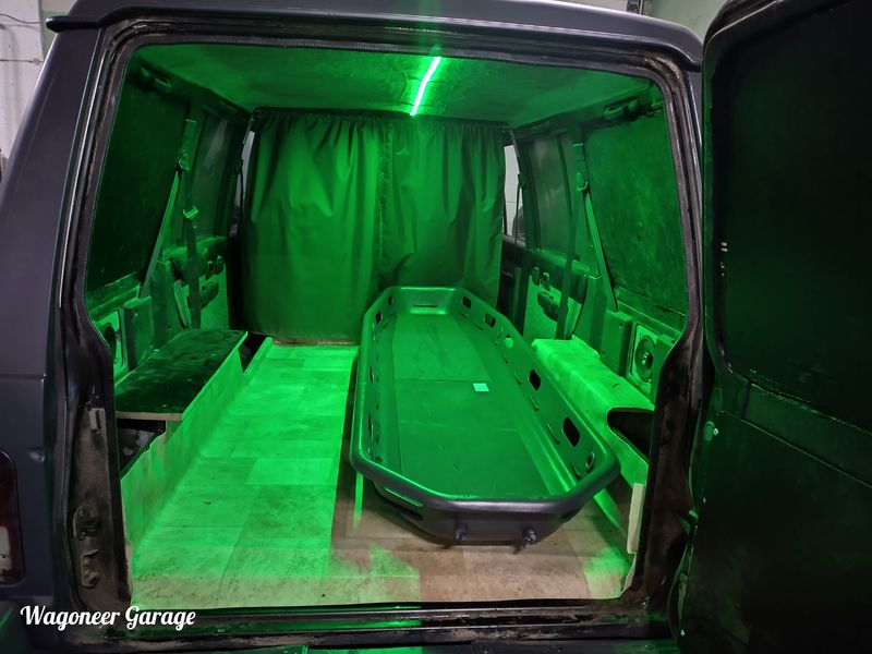

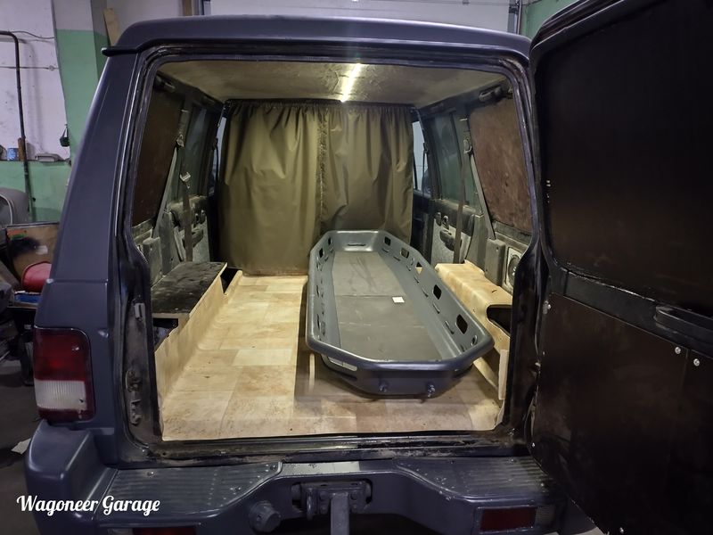

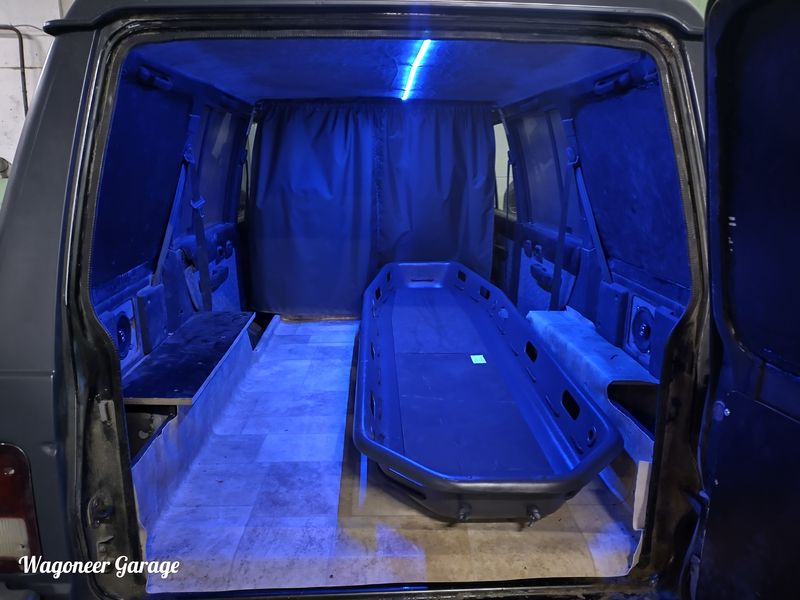

Galloperile sai valgus(sõber Lauri valmistas led riba ette) ja kardin sisse(Naine õmbles Haapsalust soetatud materjalist). Täna sai leiutatud varurattaid kolmele autole. Päris juustusid ei tahtnud jätta. Nüüd kõigil normaalsed tagavara rattad olemas. Tänan väga ka KSF-i kes loovutas korralikud 15" maastikurehvid.
Galloperiga pikemal prooviringil sai selgeks,et M/T rehvidega 3000+ km ei ole tervislik läbida. Ühest autost olid järgi sobilikel velgedel pea uued talvekad. Ainus jama,et naeltega. Kui nipp käes,siis läks juba kiiresti  Big Grin Nüüd naela vabad talvekad all ja M/T rehvid lähevad sisse. Lisaks selgus,et tagavara ratta paigaldamiseks vajalikud 3 polti olid pooleks murtud hoidjas.
Puurisin augud läbi ja homme siis poest 12mm poldid keevitusega kinni ja jälle olemas. Ja siis toimub ka asjade pakkimine ja kogu paberimajanduse korrastamine.

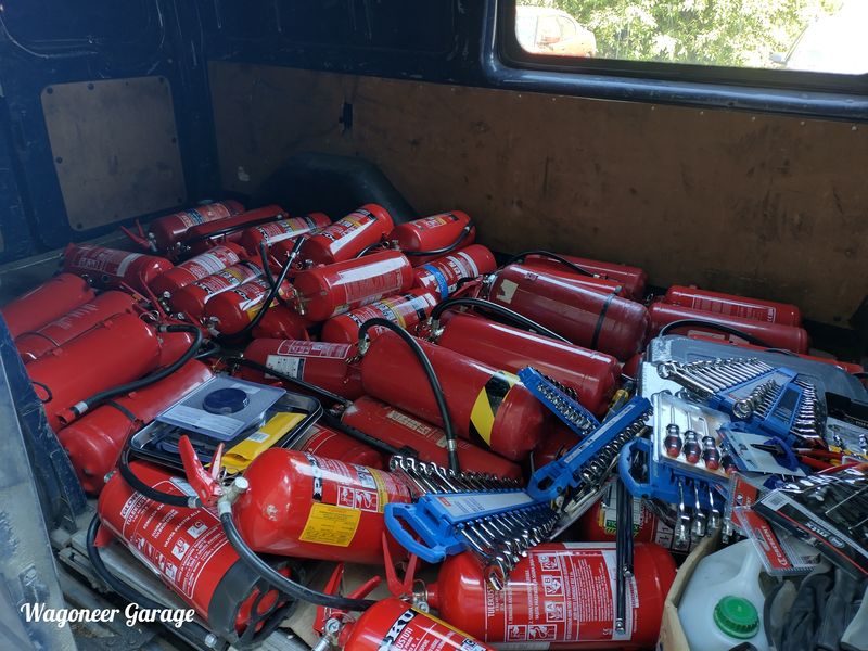

Õnnestus saada kokkuleppele paari firmaga,kes olid nõus varustama kustutitega. Kontroll kleebis küll läbi,aga kõik rohelises. Lisaks tõi Sergo tuttav ka portsu kustuteid ja oma tuttavad kaevasid ka 15 kustutit välja. Kokku pakin koormasse 102tk 6kg ja 15 pisemat kustutit. Lootus on,et antud kanaleid pidi ja paarist kohast veel saab neid ka edaspidi. Ning jagub ka teistele viimiseks. Sai hangitud ka T-bone nimelisele tegelasele kellele läks ka hall transit mutrivõtmeid. Nende ostu finantseerimine tuli sihtotstarbelise kogumise kaudu MTÜ lehel.
Kahjuks jäid seekord koormast välja sääsetõrje ja niisked salfakad. Või noh natuke ostsin ikka kaasa aga suurem ports mille tellisin tuli kahjuks ära öelda,sest erinevate jamade tõttu mis nagu kiuste juhtuvad alati ühel ajal nii kodus kui tööl ei saanud seda sellises mahus finantseerida. Aga tarnijad lubasid,et pikka viha ei peeta ja järgmisel korral uuesti.
Homme veel pakkimine ja varuratta kinnituse tegemine ning autode sisepuhastus enne ärasõitu.

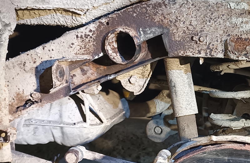

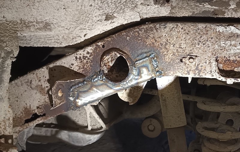

Kaks õhtut olen oma armetuid keevitusoskusi arendada püüdnud raamiauke lappides. Kundepoolse tala suhtes olin optimistlik kuni eemaldasime kütusepaagi mugavamaks ja ohutumaks säristamiseks.

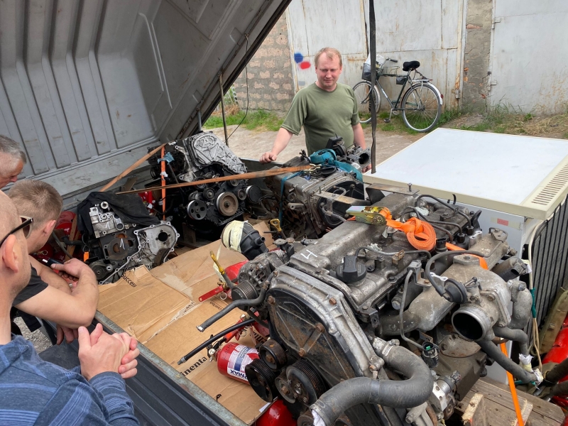

Ukraina Sorentofiilidele saadetud kolm ja pool mootorit on kohale jõudnud. Loodetavasti saavad nad nüüd kaks masinat korda nende juppidega.

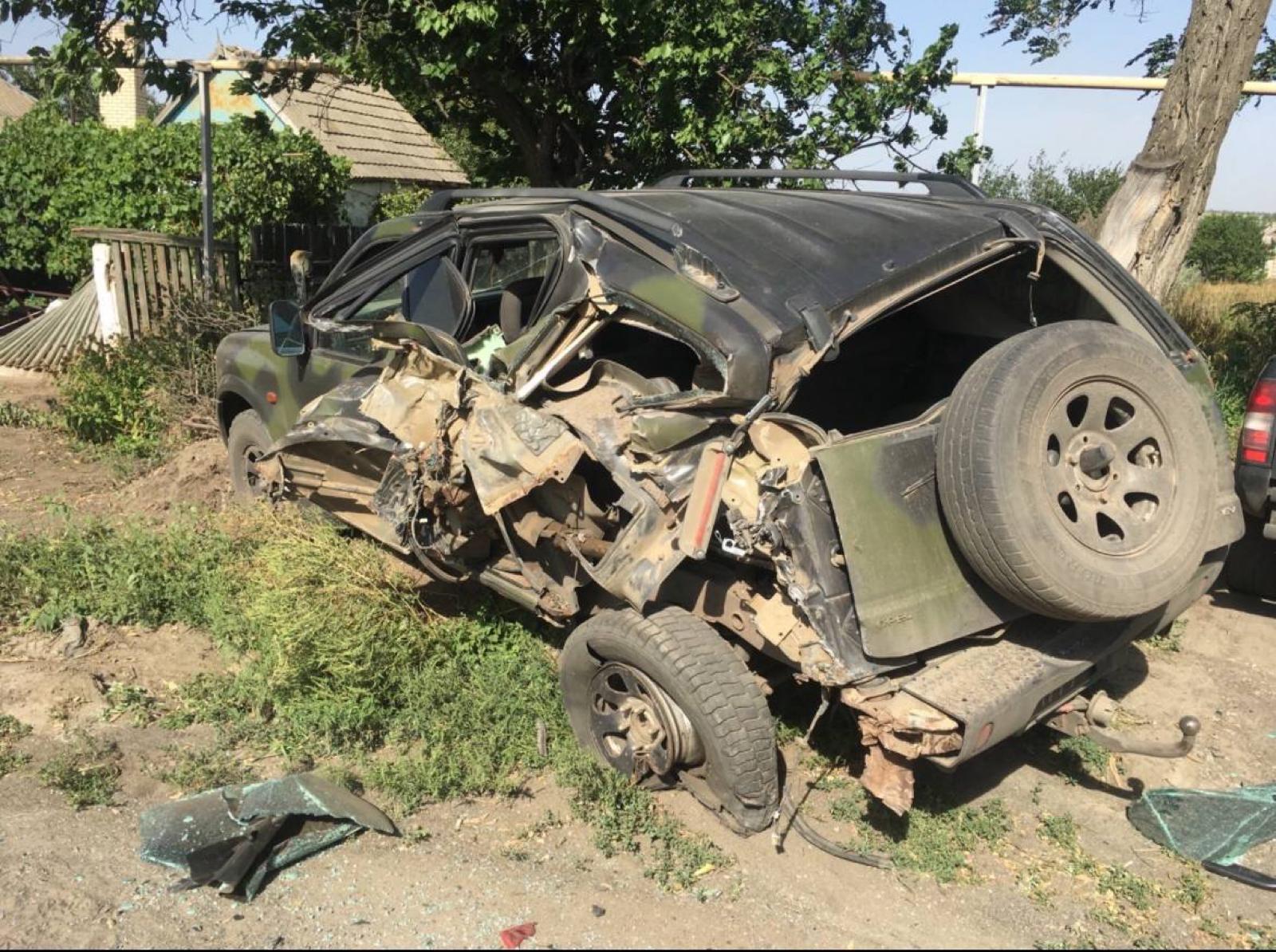

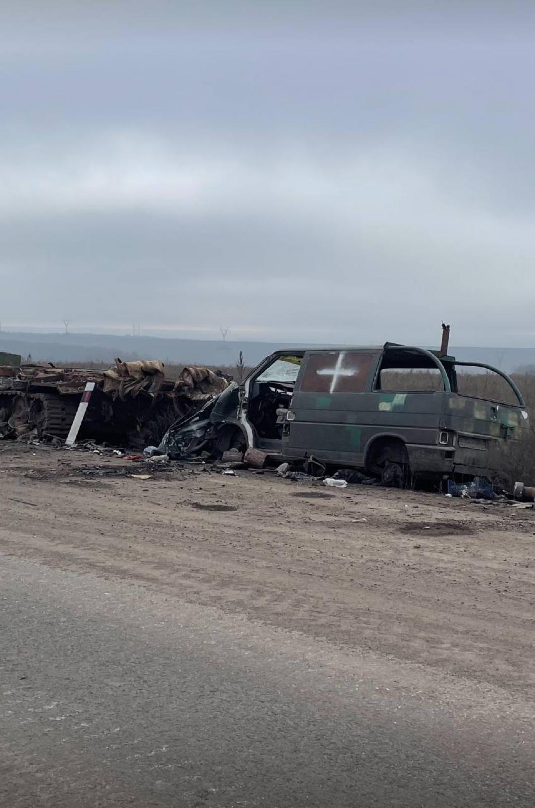

Väike galerii sellest, mis juhtub autodega rindel.
Soront aga vist mitte meie töökojast pärit.

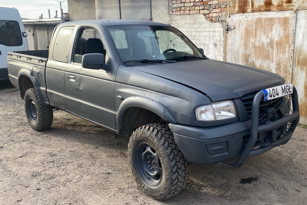

Käisin mõne päeva eest vaatamas potentsiaalset kandidaati 81. Brigaadile. Pika kabiiniga Navara 85kW, ostetud uuena eestis, saaled väidetavalt vahetatud. Hinda küsiti 4 tuhat. Paagi juurest lekkis diislit, raam oli ühest kohast pooleks, kast oli mäda nii alt kui külgedelt.... käivitama ei hakanud, proovisõidust rääkimata.

Paar pilti tänasest - ksf. Telc Nublu teist külge plaasterdamas. Alt tehtud keevitust ei lubatud pildistada.
