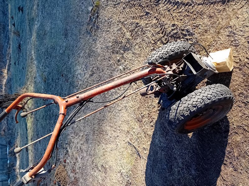

Kas ma saan millestki valesti aru või, mitte ei mõista? Teie masinal on piltide järgi peal mootor Subaru EX 21 7HP

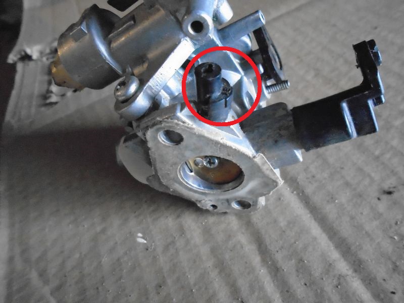

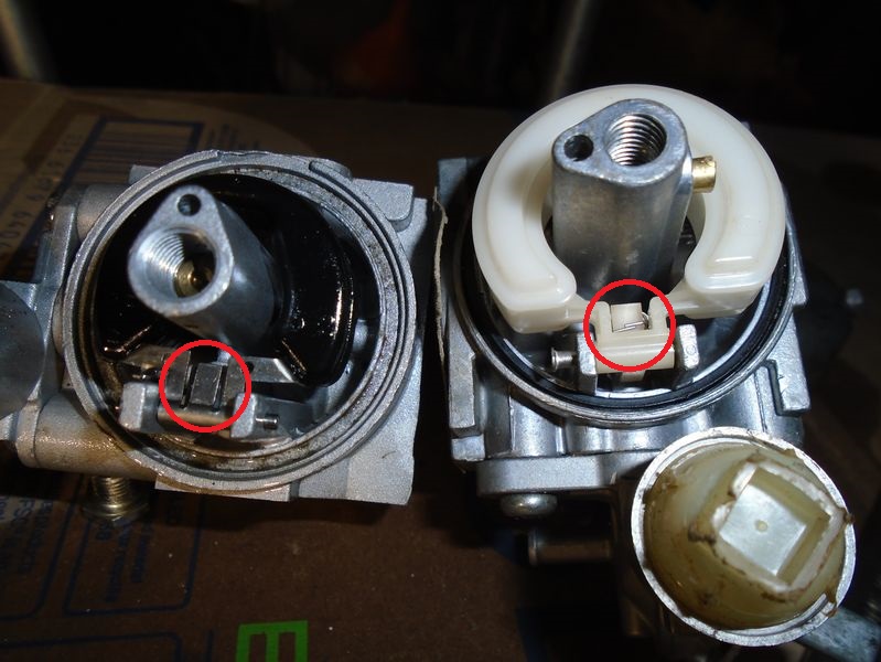

Sai veelkord proovitud b-varuosa karbussi. "Passipilt" selline, originaalist eristab seguklapi kinnitumine teljele kahe kruviga originaali ühe asemel.
Aga kahjuks tundub, et see sigitis pole mõeldud bensiini ja õhu õiges vahekorras segamiseks vaid küünla bensiiniga pesemiseks Big Grin  Ehk siis käima mootor selle karbussiga ei lähe, ainult uputab mehemoodi.
Nii et pea on hall ja mõistus otsas.

Klappide lihvimine aitas küll olukorda parandada, kuid ilmselt on häda ikkagi karbussis. Mingis nurgataguses on vist ikkagi mingi fekaal, mida kätte ei saa. Julm lahendus oleks tehnoloogilisi avasid sulgevad messingpunnid ära hukata, siis on ehk rohkem lootust, et kõik nurgatagused puhtaks saaksid. Teoreetiliselt on võimalik uued punnid tekitada, aga kas ka praktiliselt?

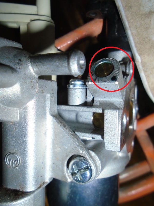

Uued punnid , kas mõni tinahaavel ehk ?
Ukseluku südamikel on umbes samasugused punnid?
Sinna puurid peene augu sisse, kuid mitte läbi puurida.
Keerad peene kruvi sisse ja tõmbad tangidega korgi välja.
Hiljem lööd teistpidi sisse, et augu pool jääb sisse.

Mis puudutab teipi ja ema, siis vaatame hakatatuseks totaalset offtopikpilti:
Sisuliselt on tegemist IŽ 350 mootoriga. Aga kuivõrd, olgu teibi või emaga, sobitub siia mõni IŽi karbuss, näiteks K 28? Või uuem/moodsam?

Paraku leiab isegi pilte vaadates vähemalt kolm põhjust, miks Honda (klooni) karbuss kohe üldse mitte Subaru külge ei istu, teip ja ema siinkohal ei aita.
