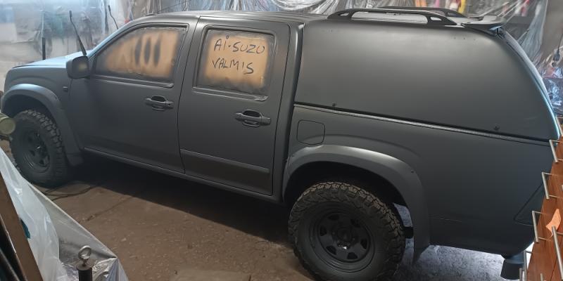

Lisan ka eilse ja tänase kohta mõne illustratsiooni. Muidu rahvas veel arvab, et me nädalavahetusel laiskleme..
Nublu värvimine alustatud
... Ja lõpetatud
Kuni Nublu värv kuivas, testisime Ai-suzu peal kapronrulliga suurte pindade karestamist. Töötas väga hästi. Vahepeal tuli appi ka hr. U, kes aitas nii Nublu, kui Ai-suzu kallal erinevaid töid täide viia.
Natuke aega hiljem
Kui värv oli piisavalt kuiv, jätkusid tööd Nublu salongi, varuratta ning adra kallal.
Õhtul läks Ai-suzu töökotta kuivama, täna on ta kaetud, lapiga üle käidud ja ksf. Rene01 võõpab teda juba üle.

Igatahes eilse õhtu seisuga on Ai-suzu värvitud, varuratas kontrollitud, numbrid uuesti küljes, uued kojamehed, üks ABS andur vahetatud, mootoriõli ja filtrid vahetatud,  kardaani ristid määritud ja üleüldse võib öelda, et:
Masina äraviimine on plaanis juba lähipäevil. Kui keegi soovib toetada auto varustusega, siis niisked salvrätid ja sääsetõrje on jätkuvalt teretulnud.
