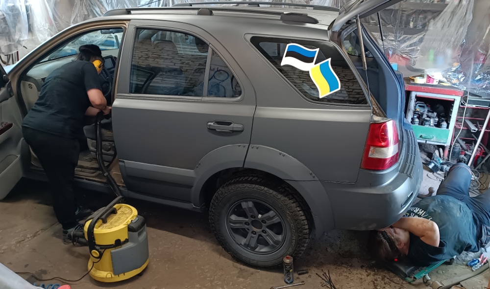

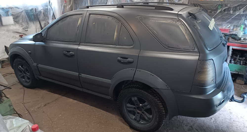

Sorento nimega Nublu sai täna sõjamaalingu selga.
Raamitugevdused kinni keevitatud.
Kõveraks tõmmatud kärukonksu asemele teine.
Erakordselt räpane interjöör tutvus tekstiilipesuriga.
Hulk pisiasju veel.
Suures plaanis võiks öelda, et valmis.
Tööde nimekirjas on ainult kardaaniristide määrimine ja tulede poleerimine kohalesõidu mugavuse mõttes.

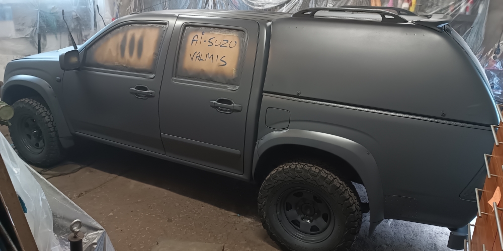

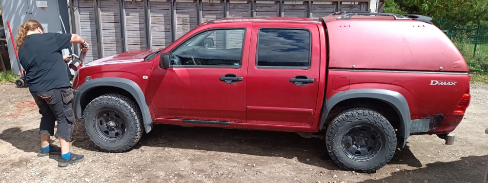

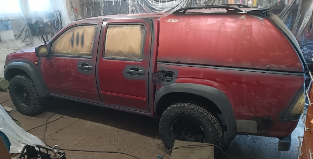

Lisan ka eilse ja tänase kohta mõne illustratsiooni. Muidu rahvas veel arvab, et me nädalavahetusel laiskleme..
Nublu värvimine alustatud
... Ja lõpetatud
Kuni Nublu värv kuivas, testisime Ai-suzu peal kapronrulliga suurte pindade karestamist. Töötas väga hästi. Vahepeal tuli appi ka hr. U, kes aitas nii Nublu, kui Ai-suzu kallal erinevaid töid täide viia.
Natuke aega hiljem
Kui värv oli piisavalt kuiv, jätkusid tööd Nublu salongi, varuratta ning adra kallal.
Õhtul läks Ai-suzu töökotta kuivama, täna on ta kaetud, lapiga üle käidud ja ksf. Rene01 võõpab teda juba üle.

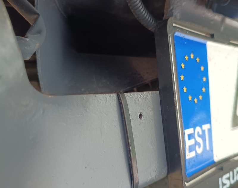

Minu tänase päeva saavutuseks jäi Mazda kastikale varuratta alla kruvimine. Alguses proovisime liikuma saada originaalset ketiga varuratta tõstukit. Natuke hakkas liikuma. Siis proovisin teda auto küljes osandada aga see osutus võimatuks. Siis võtsin induktsiooniga poldid lahti ja osandasin töökojas. Selgus, et seal sees on ekstsentrikuga polt, mille otsas on hammasrattaga plekitükk, mis ajab ringi sisehammasrattaga ketirulli.
Enne lahti võtmist see asi igal juhul kiilus kinni ja ei liikunud ei hea ega halvaga. Võibolla kui oleks ära määrinud ja tagasi kokku pannud siis oleks tööle hakanud aga kuna ma selle tööpõhimõttest lõpuni aru ei saanud ja Isandpauk kirjeldas ketiga rattatõstukeid ebatsensuursete sõnadega, mida tavaliselt kasutatakse mittetöökindlate seadmete kohta, siis paigaldasin sinna asemele täiesti töökindla roostevaba trossiga Sorento rattatõstuki. Augud oli vaja uued puurida ja suunamislehter lühemaks saagida ja sobis suurepäraselt. Külaskäigule tulnud ksf v6sa aitas polte kinni keerata samal ajal kui ma ühe käega hoidsin kandurit oma kohal ja teise käega mutrit.
Kui kellelgi on seda ketiga rattatõstukit vaja siis andke teada! See on nüüd täitsa üle.

Just tegelesin samalaadse probleemiga Ai-suzul. Ketiga tõstuk oli kinni aga see tõstuk vähemalt oli ühes tükis. Loomulikul oli puudu ka tõstuki keerutamise varras, mis muidugi oli teistsuguse pesaga, kui seni kohatud Sorontidel. Tegin uue varda, mille üks ots nägi välja nagu steroide täis lapik kruvikeeraja ning teise keevitasin 19mm rattamutri, et veljevõtmega saaks tulevikus kasutada. Lasin tõstuki korpuse sisse ohtralt tõrvaõli ning mõne ebatsensuurse sõna saatel saingi liikuma. Peale mõningast mudimist lasin suure mutrikeerajaga paar tiiru tõstukit üles-alla ja sekka tõrvaõli vahele.

Ai krt, pean oma Isu-suul ka seda varuratta mehhanismi kaema ... olen seda vaid korra elus liigutanud nii ca 10 a peale ostmist ja 5 a tänasest päevast, siis toimis muretult. See tõstukivarras oli vist mingi lego tungi kõrval või isegi tungi kruttimise vardaga ühtne ? Kumbagi pole ju vaja läinud ...
Mina meie Ai-suzu varustust ei leidnudki ... Tagaistme seljatugi käib alla ja seal taga pole midagi. Isegi mitte varraste/võtmete kinnitusi. Istme alumine padi on polditud põranda külge ja osaliselt paistab alt läbi ehk seal ka nagu pole kohta.
Austet ksf. Honkomees ehk pajatab lähemalt, kus ja mis asjad peaksid originaalis leiduma?

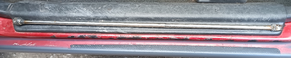

Varda tegin sellise:
Ajaloo huvides jäädvustasin ka koha, kust käib sisse varuratta tõstuki varras - numbrimärgi vasakult küljelt. Algselt oli number keskel ja küll me otsisime seda kohta... Peale numbrimärgi eemaldamist oli muidugi kõik selge ja tagasi läks number kerge nihkega paremale, et ligipääs oleks lihtsam.
(08-07-2024, 13:29 PM)isandpauk Kirjutas:  Mina meie Ai-suzu varustust ei leidnudki ... Tagaistme seljatugi käib alla ja seal taga pole midagi. Isegi mitte varraste/võtmete kinnitusi. Istme alumine padi on polditud põranda külge ja osaliselt paistab alt läbi ehk seal ka nagu pole kohta.
Tagaistmete vahel joogitopside all, kogu see topsohoidja käib ära ja seal nii tung kui ka see võti. Peaks olema kolmeosaline.
