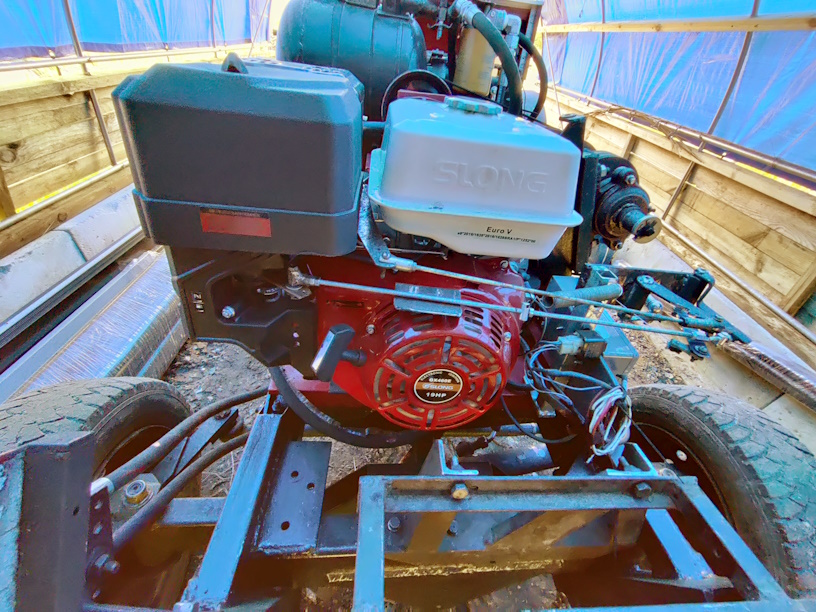

Seega vana diisel läks uute hiinakate tooraineks. Eks neid hiinakaid oli ka erinevaid valida, enamasti punased ja mustad, vahel ka sinised, mõned pakkumised olid väga ahvatlevad (loe: kahtlaselt odavad). Valida oli: diisel, bensiin või teisipidi üks silinder, kaks silindrit. Sai uuritud ka igasuguseid Yanmare ja muid selliseid, ühed olid kallid ja teadmata tööeaga, teised olid vähem kallid ja teadmata olukorras, kolmandatel oli midagi katki läinud või ära kadunud, küll hooratas, mõnel starter, mõnel lausa keps plehku pannud.
Lõpuks langes valik Provento poolt pakutavale hiinakale, nagu juba eespool mainitud, neil oli parem hind. Tahtsin küll seda, millele ühe hiina hobuse jagu rohkem peale oli kleebitud, paraku müüja ei soovitanud, vaid lükkas ette 19 HP ja 460 ccm.
Eks ta natuke pusimist oli, kiiret polnud, sest põllule ei lähe. Alustuseks sai sidurikoda pikendatud, sama ka sidurivõlliga, viimasele on lisatud kahe soonega rihmaseib, mis mahub ilusti sidurikotta ära. Sai mitut moodi katsetatud, et pääseks niinimetatud vahevõllist ja lisa rihmadest, no ei õnnestunud, mootor oleks siis asunud väljaspool gabariite. Sidurikoja pikendusele on lisatud kaks püstist tuge vahevõllile ja veel edasi liikudes ka mootorile alus.
Lugedes kokku kõik rihmad, siis ainult kuus tükki ongi: kaks mootorilt vahevõllile, sealt kaks käigukastile, väntvõlli otsast rooli pumbale ja vahevõllilt hüdropumbale. Kõiki rihmu on võimalik ka päris lihtsalt pingutada. Pusimist tuleb natuke veorihmade vahetamisel.

Üldjoontes on asi samaväärselt kasutatav, hääl on natuke harjumatu, proua ütleb, et lausa jube. Mõned pisikesed äpardused on ju olnud:
1. Müra muutus plärinaks - kollektori ja summuti vahelt pudises mingit pruuni puru, mis oli kunagi tihend olnud - tegin uue, sai kohe vaiksem jälle.
2. Vahevõlli otstes olevad poldi keerasid ennast välja ja kadusid ära - panin uued ja tegin pealepainutatavad stopperseibid alla - praegu püsivad kohal.
3. Mootor tahtis jalutama minna - panin uued poldid ja suurema momendiga kinni - ehituspoe omad ei kannatanud kõvemini pingutada - treisin SSSR-i aegsed 12 mm-lt 10-le, keermestasin ka selleaegse lõikuriga - lisasin kontra ka.
4. Hüdropump uhab liiga kiirelt, praeguse ülekandega teeb pump 0,9 pööret ühe mootori pöörde kohta. Ideaalne oleks kusagil 0,6 pööret. Tühikäigul tõmbab mooril kõri kinni, kui silinder lõppu jõuab. See küll eriti ei häiri.
5 . Eri ei saa aru, kas akut laeb või mitte. Parda voltmeeter näitab 13 volti, mõõtsin multimeetriga näitas töötava mootori 0,2 volti rohkem kui seisvaga. Aku on endine, diisli keeramiseks mõeldud, midagi 75 Ah oli vist. Peale nelja kuud niisama seismist ja hiinlast vähemalt 50 korda käivitades panin akule otsad külge, pisike väikese intellikentsiga karp teatas paarikümne minuti pärast, et "full".
Mootoril seda vibrat ikka natuke on, eriti tühikäigul, mul mootor vastu rauda, kuigi raud ise on raamist tolliste kummipatjadega eraldatud, seega sohvrini vibra eriti ei jõua.

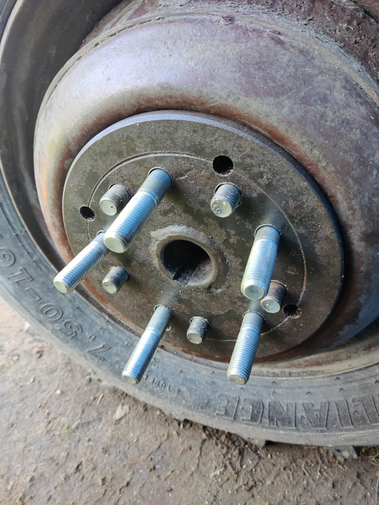

Ilmselt on kõik juhtunud kogema meie imelist ilma, kus vett aina lisandub, mis teeb pinnasel liikumise natuke küsitavaks, eriti kui lased mitmed korrad sama rada pidi. Sellest vesisest ilmast ja maast tulenevalt sai üks pikalt plaanitud asi poole päevaga ära tehtud - nimelt topelt rattad vedavale sillale.
Selleks oli vaja rattaid, vahevõrusid ja mingit kavalat süsteemi, mis hoiab rattad neile määratud kohas.
Rattad sai soovist TZ4K omad, Barum rehvidega.
Olemasolevate poltide otsa seadsin 10 mm materjalist kettad, olid sellised juhuslikult olemas.
Kuna poldivalem on sama, siis lisasin kettale 10 uut ava, 5 ketta kinnitamiseks ja teise 5 lisa rataste ligi meelitamiseks.
Kettad said ikka mutritega kinnitatud ka.
Vahevõrud sai tehtud vanast boilerist, päris täpselt ei sobinud, sai 65 mm vahele lisatud. Selline on siis lõpptulemus.
Algsed on 7,5 tolli, lisarattad ainult 6 tolli, abiks ikka. Tegelikult ka, sest käru raskusest on peaaegu pool haakeseadmel.
