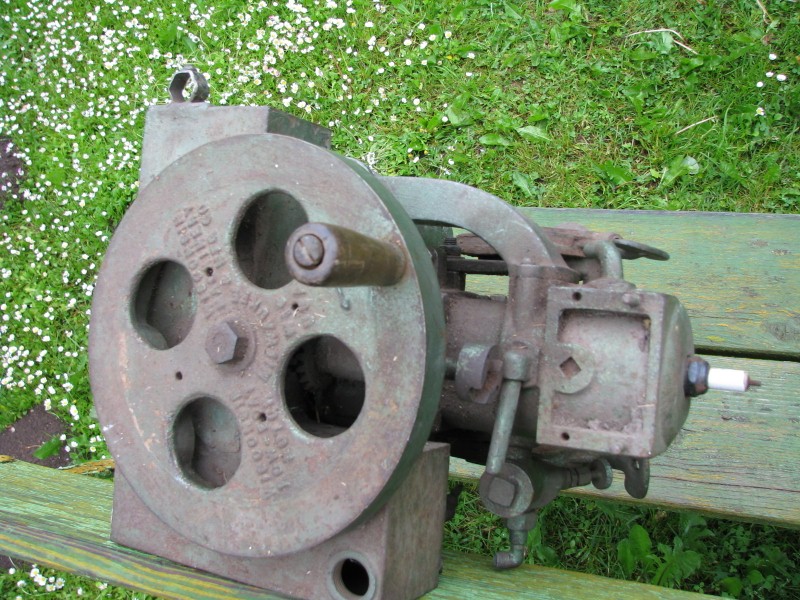

Mul sõbral midagi sarnast garaazis seisab,kui etgargradi satun uurin asja.
Ja kui ka ei ole päris sarnane, aga on vana, ikkagi olen huvitatud.
(15-06-2015, 08:56 AM)Raudpats Kirjutas:  ,,, aga on vana, ikkagi olen huvitatud.
  Ilmselt 20-ndate Wiskonsin ilma magneeto ja reduktorita-vindita välja pakkuda...
Tervitab Veteran.
