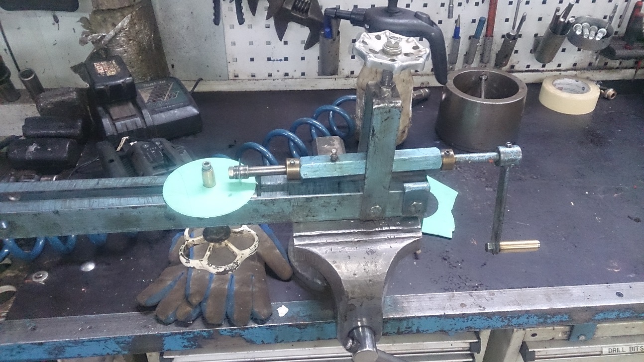

6,5 mm freesi ka pole. Tegin siis 6,5mm puurist freesi:
Möötsin sügavuse ja treipingis sai pesa 6,5mm tehtud, tegin igaks juhuks 2 tk.
Eks näis, kui ää vahetanud olen, kas jääb pidama ka.
Nöel paikas, pisut vajas ujuk timmimist uue nöela asjus, hetkel peab ja 2/3 kambris tase.

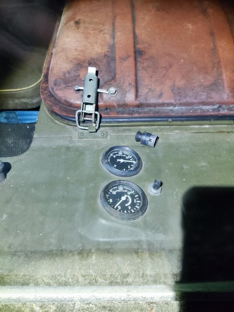

Kas keegi oskab öelda mida see nupp teeb?
[Pilt: 660d5bda592f4f55bb49e9add8f4e1b1.jpg]
(01-05-2022, 20:57 PM)keku Kirjutas:  Kas keegi oskab öelda mida see nupp teeb?
16—выключатель проверки сигнализаторов неисправности гидропривода рабочей тормозной системы и давления воздуха в ресивере
http://84.22.143.158/files/%D0%A0%D1%83%...-66-11.pdf
Sealt leiad ka tulevastele küsimustele vastused.
(01-05-2022, 23:04 PM)aavu Kirjutas:
Jah, nii ta on. Testnupp madala öhuröhu alarmi jaoks.

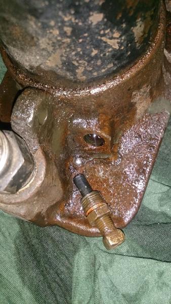

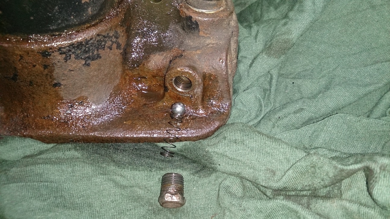

(26-11-2020, 02:44 AM)overspeed Kirjutas:  Kuna tungraua remondituhin sees oli, vaatasin ka ühtlasi mis 66 originaalil viga.
1) öli pole eriti sees
2) plunseri pealelaske-kuul-klapp kinni
3) ölikambri pöhjas sodi/sete.
Vötsin klapid ja plunseri lahti, puhastasin need, ning tagasi kokku ja öli sisse. Toimib:
Mansett ja tihendid on muidugit vanakoolimoodi vörreldes eelmise tänapäevaomaga, ikka pealekeerates saab sääretihendit tihedamaks.
Tookord sai lihtsalt öli vahetatud ja kinnijäänud kuulklapp lahti aetud.
Näris natukse mind see, et toda keermestatud körgusereguleerijat liikuma pole saanud. Vötsin tungraua uuesti käsile ... ja vötan siis täiesti lahti, "piilume mis karul köhus".

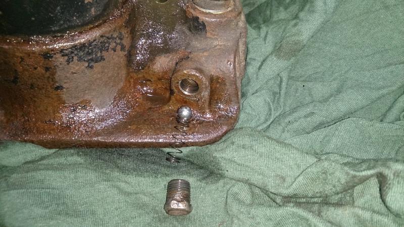

Kena on vaadata, kui lihtsalt asi ehitatud on.
Imekombel on pumba ja silindri mansetid veel kenad ja pehmed. Sääretihendid/tolmukaitsmed on aga vanamoodi pealekeeratavad lihtne kummipuks.
klappideks on lihtsad metall-metalliga kuulid vedruga.
Ja nagu piduritegagi, on too tungraud mingist imelikust metallist tehtud. Palju palju aastaid seisnud kuskil kuuris ja ei roosteta.
Arrogance diminishes wisdom !

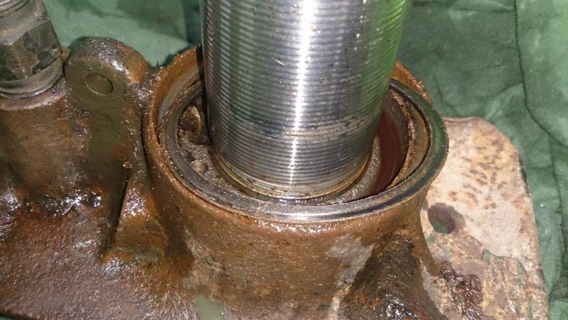

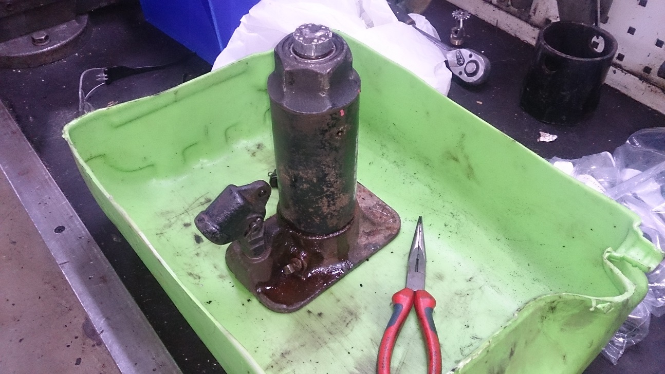

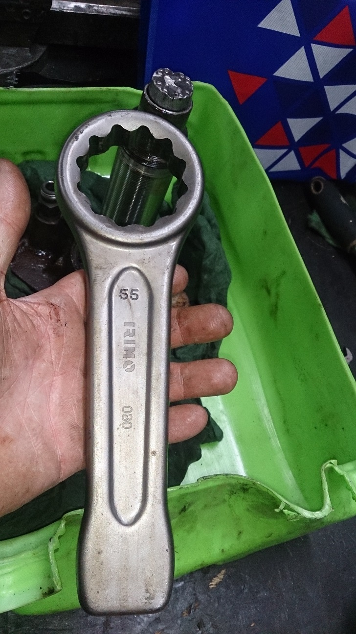

Tungraua lahtikeeramiseks 55mm vöti. Tuli ka haamriga väike köks virutada.
All on mingi paroniidi taoline tihend, suht köva, selle teen uue.
ülal aga maeiteagi mis kijuga kummitihend. Nüüdseks on ta kolmnurkse kujuga, kuna ülemine osa on koonuses kambri torul. Kas tihend oli originaalis nelikant vöi O-röngas ... vöi kolmnurk kohe algselt. Kuid kumm kena pehme ja tihendab. Kaas läeb metall-metalliga kokku, kumm jääb vahele tihendama (mitte kandma).
Tööplunseri mansett kena pehme.
Ja pöhjas oli ikka mingit setet, läksid detailid pessu.

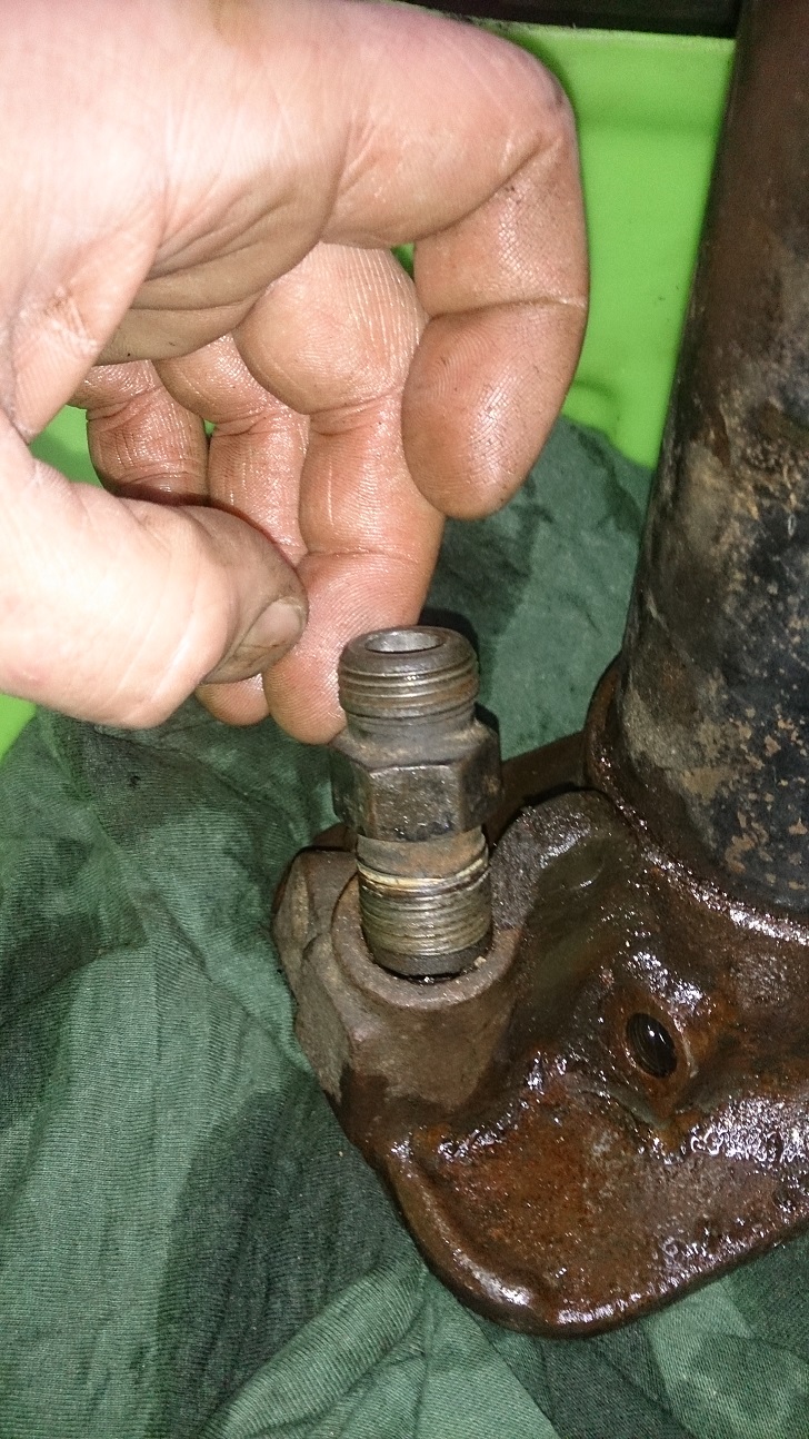

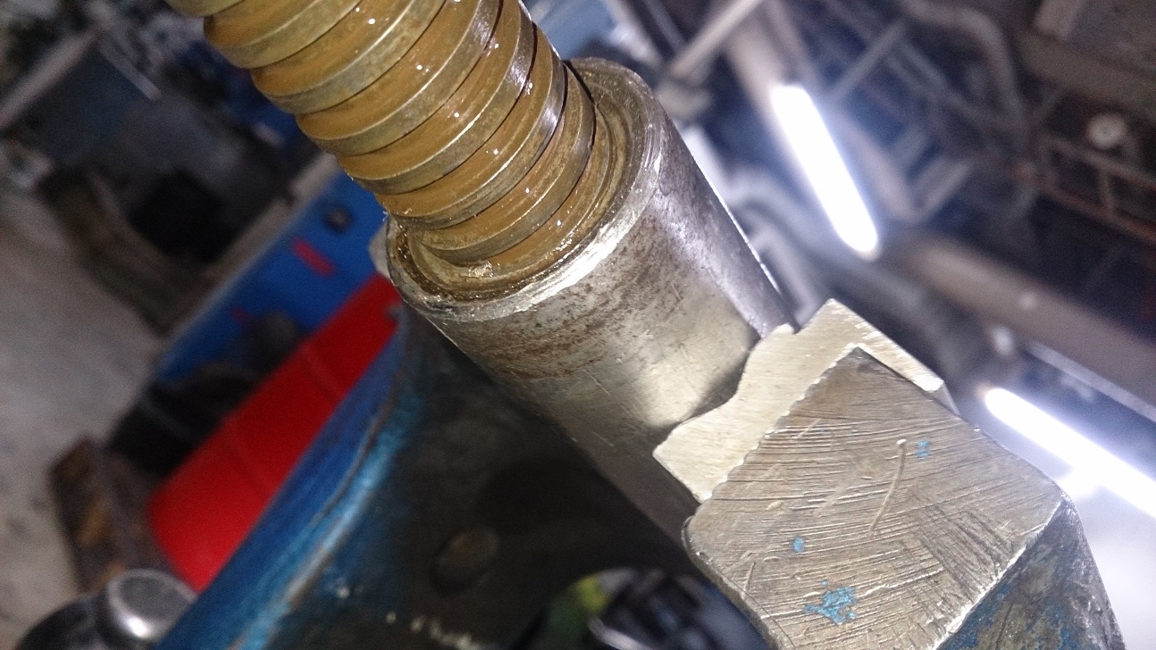

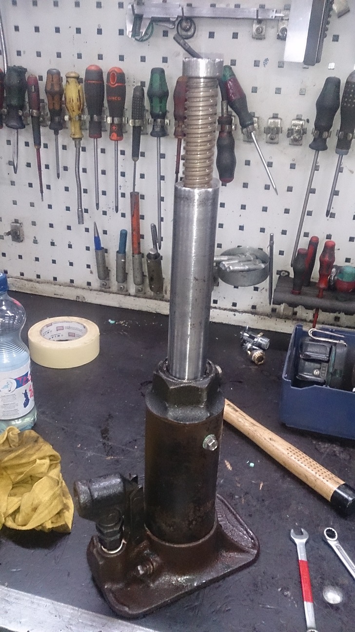

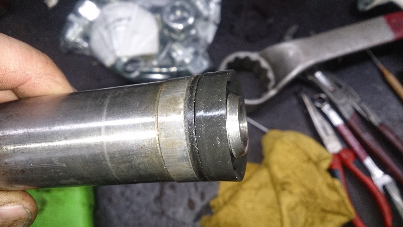

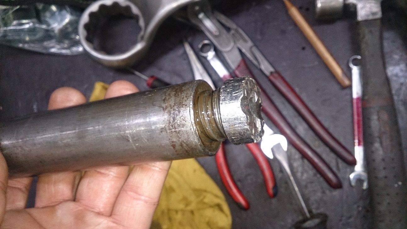

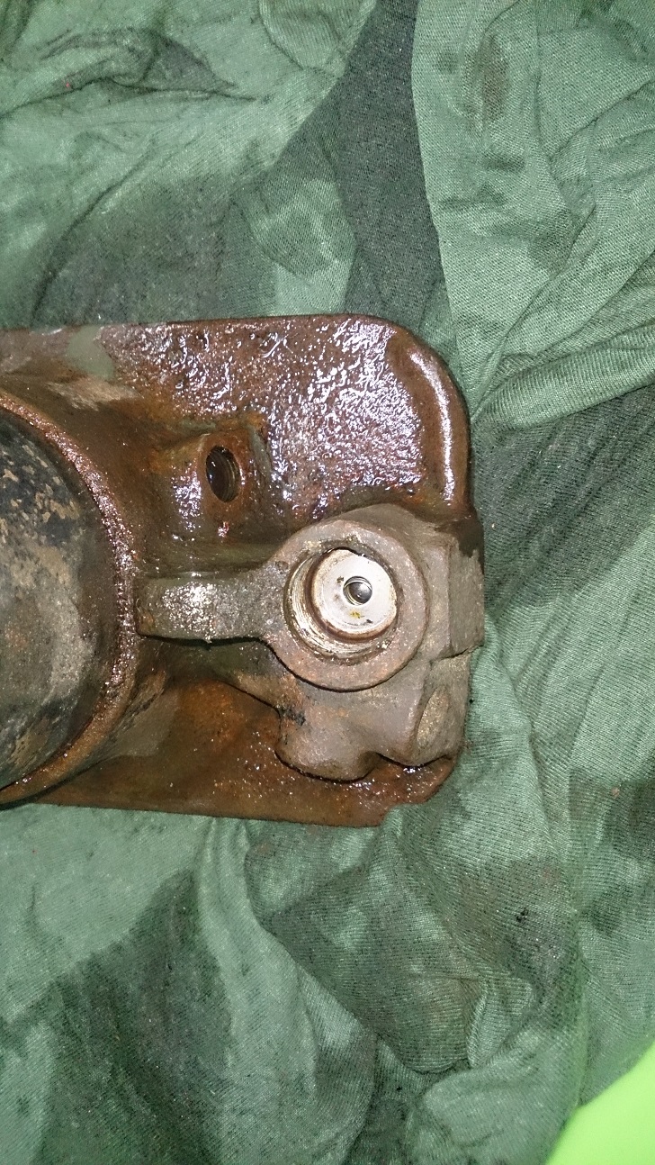

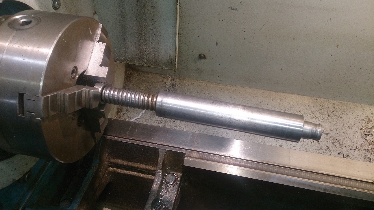

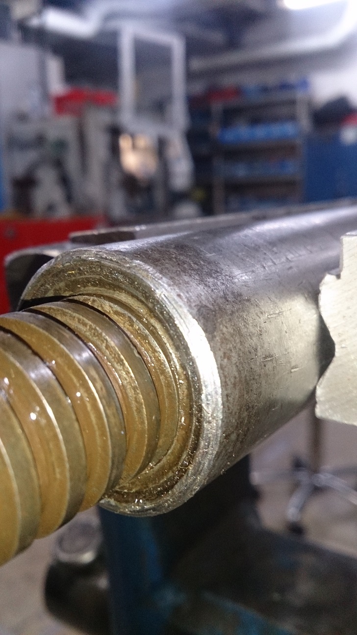

Kätevahel tangidega jaksasin vaid pisut keeret välja keerata käsitsi reguleerimis vardal:
Ülejäänud osa keerasin välja kruustangide vahele pannes (alumiiniumkäpakatted) ning torutangidega keerates. Keere oli kuiv ja tuuga.
Täiesti välja seda keerata ei saa, tööplunseri ots on kinni valtsitud:
Olles mitmeid korda proovinud ja ölitanud, sörmedega keerata ikka ei jaksa. Lahenduseks viilisin ja lihvisin keeret pisut puhtamaks ja sujuvamaks. Nii hakkas see löpuks vabalt liikuma.

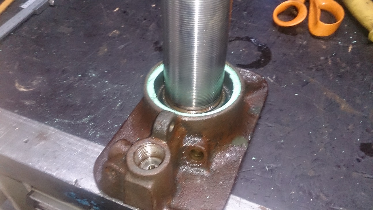

Alumise tihendi löikasin uue 1,5mm paroniidist:
Ja hooldatud ta ongit. Toimib kenasti ja käsireguleerimine ka olemas.

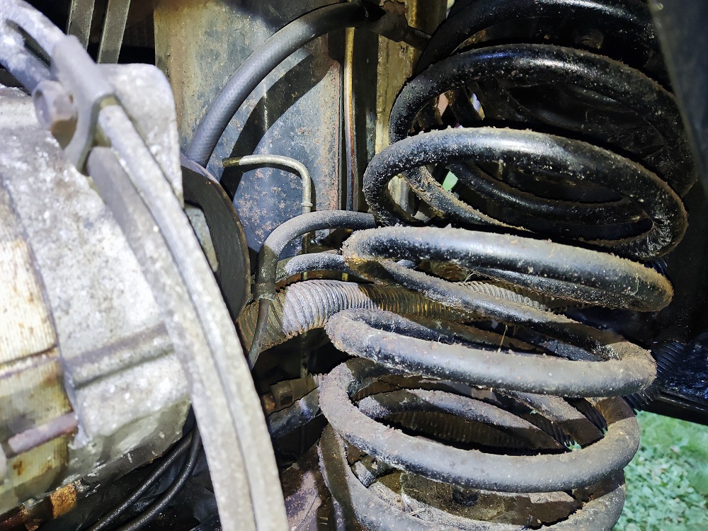

Ai kurja ... ajasin masina üle pika-pika aja kuuri alt välja ning avastasin, et köik polegit nii söiduvalmis kui lootsin. Nii need tööd taas algavad ... ?
Telefoni äppiga no mitte ei saa hakkama manustega, ju siis peab ootama PC postitusi.
(13-10-2024, 22:02 PM)overspeed Kirjutas:  Ai kurja ... ajasin masina üle pika-pika aja kuuri alt välja ning avastasin, et köik polegit nii söiduvalmis kui lootsin. Nii need tööd taas algavad ... ?

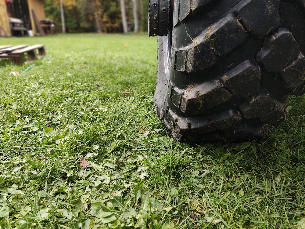

Tarvis oli pisut söitmist teha hoovi peal, seega ajasin masina kuuri alt välja. Teadsin talve testkäivitusest, et kuskilt öhukopmressori süsteemist lekib öhku (kuuri all ma kabiini ülesse tösta ei saa, et lähemalt uurida), jälle taas möni voolik pakatanud. Öhuröhku kompressor palju ülesse ei pumpanud seetöttu.
Pika ajaga olid rehvid muidugit tühjaks vajunud, kuid see ei sega väikest söitmist kuna küljeseinad neil tugevad ja paksud, rehv veljel ringi käima ei hakka ning varemgit pisut söidetud nii. Plaan oli vahetada lekkiv voolik ning rehvid täis pumbata, ning jätkata omi toimetusi masinaga söitmisel. Tegin tiiru pöllul, et mootor soojaks ajada ning parkisin töökoja körvale.
Tühikäigul töötades, kabiinist väljas olles, oli aga kuulda imelikku logina körvalheli (motamees tähendas kohe ära oma hea kuulmisega). Töstes kabiini ülesse, oli aga kahjuks helipöhjustajat visuaalselt näha. Videolöiku ma siia ülesse manusena panna ei saa (ei önnestu, ja hetkel puudub ligipääs youtube, ehk laadin hiljem ülesse kui kellelgi visuaalne huvi, aga mis seal ikka vaadata, vöta labast kinni ja loksuta), kuid silmaga oli näha kuidas radiaatori ventikas laperdab rihmarattaga koos ... imekombel ei puutunud miski veel radikat ennast. Ventika labast kinni vöttes ja loksutades ... no miskit on seal katki vöi lahti, ikka korralik loks. Kas laagrid tuksis ... no esialgu lootsin ehk on vent/rihmaratta poldid lahti vöi rihmaratta mutter lahti.

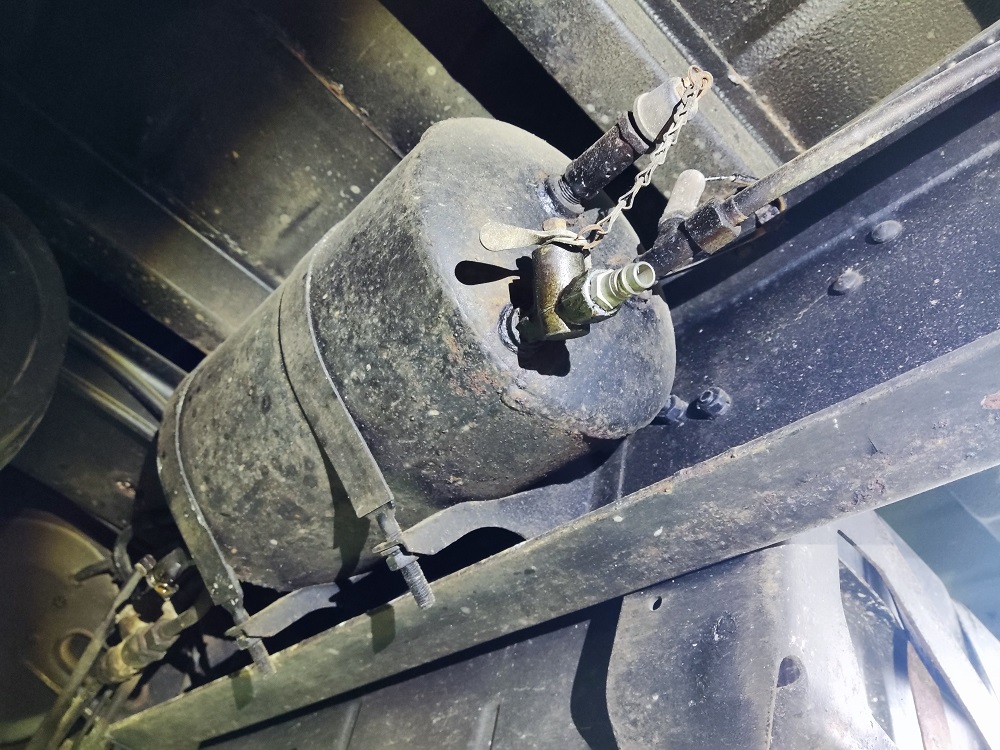

Vaadates öhusüsteemi skeemi, siis ühendades öhuballooni välise kompressori toitega ei ole mingi probleem rehvid täis pumbata. Ühenduse saab teha "otbor vozduha" kraani kaudu.
Alustasin siis lihtsama tööga: pumpan rehvid täis.

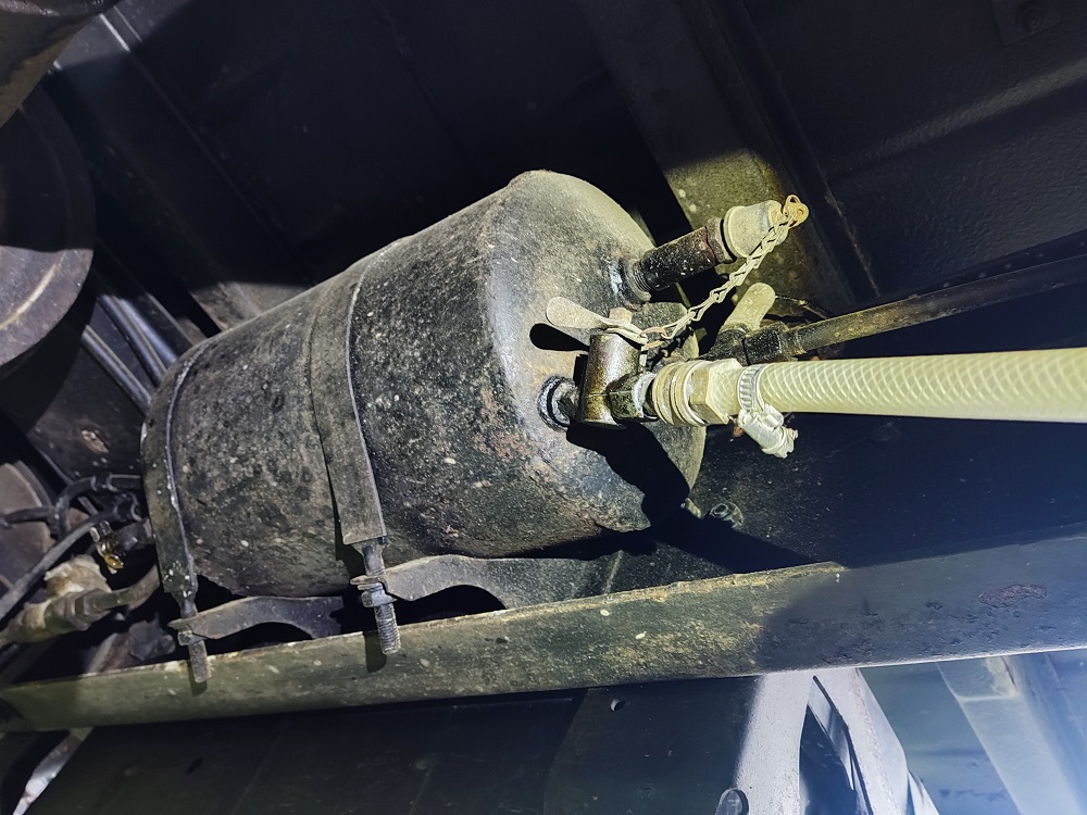

Rehvidesse plaan panna 2,7 bar. Panin tühjendus kraani külge kiirühenduse otsa ...
Voolik külge, ning läbi kompressori reduktori pumpasin 2,7 bar ballooni ... lasin ka muidugit veesetet balloonist ohtralt välja (eraldi kraan selle jaoks teisepool ballooni) ...

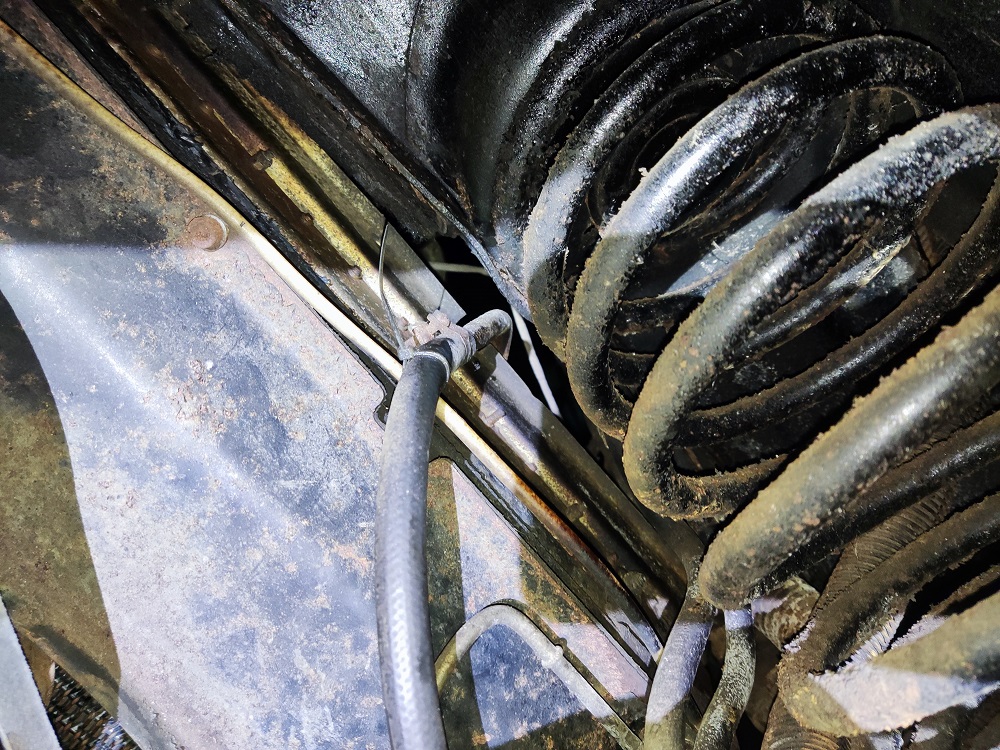

Kui balloonis röhk sees, siis leidsin ülesse ka, et lekkis ballooni manomeetri voolik. Pragu oli risti voolikuga just murdekohast: et kui kabiin üleval ja voolik sirge, siis ei lekkinud, kui kabiin alla lasta ja voolik paindes, siis lekkis.
Parajalt näpumeistrikeeruline koht vooliku vahetuseks, kuid vahetasin nii balloonimanomeetri vooliku kui ka selle körval oleva rehvipumpamisesüsteemi manomeetri vooliku.

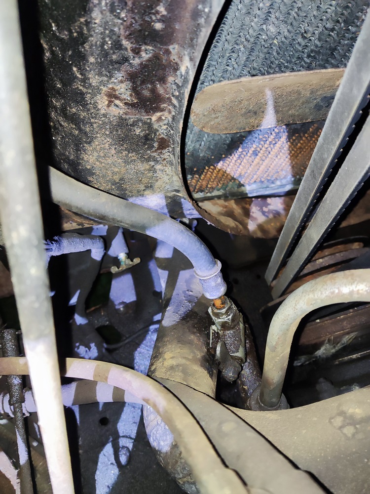

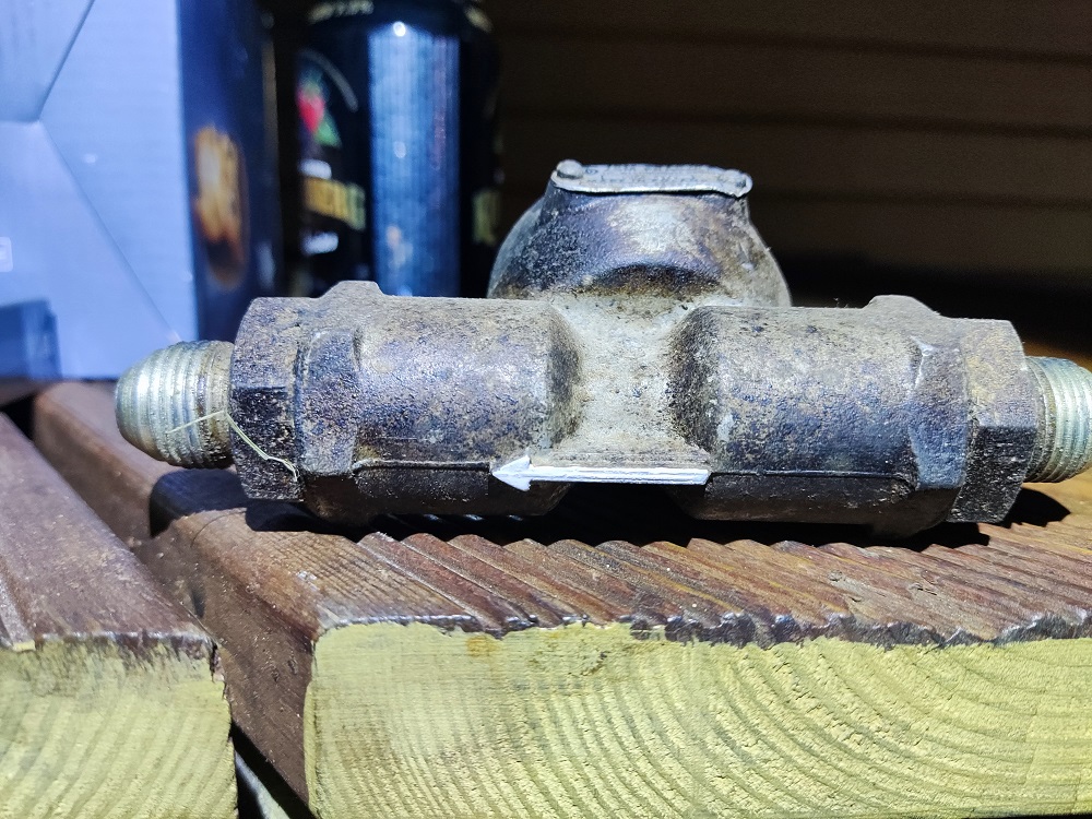

(16-11-2010, 00:41 AM)overspeed Kirjutas:  Kes veel pole lammutanud, kraan iseenesest suht lihtsa ehitusega. Rehvi sisekummi-torust vötab kinni kummitihend millele mutriga keeratakse läbi seibi press pääle, kummi ümbritsev osa nati koonuses, öhu suleb metallkuul vasta metalli (kraani korpus on pronksist). Kraani avamise völli tihendatakse samuti kui teises otsas vöetakse siselohvi torust kinni:
Seniks, kuni kraan küljest ära, panin siselohvile ventiili ja korgi ette:

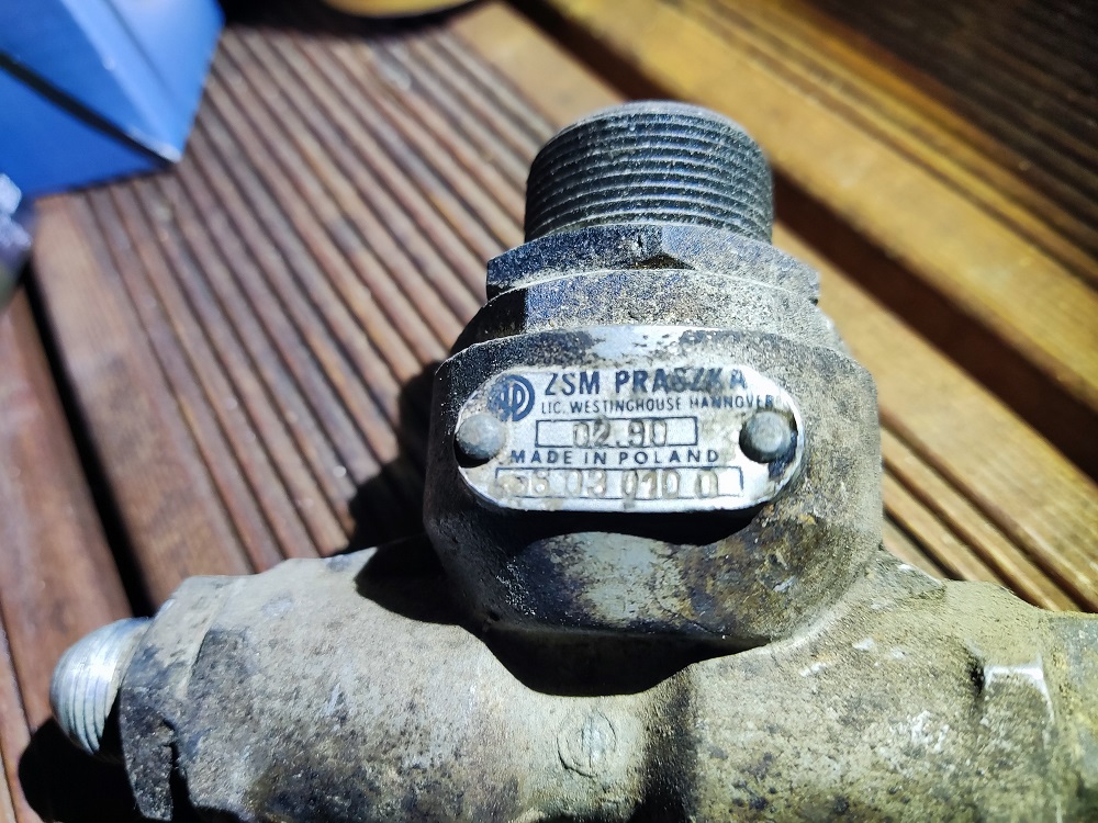

Kunagi ammu, kui need köik rattakraanid läbi hooldasin, siis tegin spetsiaalse ühenduse omale, et vajadusel saaks öhutoru lahti ühendada ja läbi adapteri rehve pumbata tavalise öhukompressori rehvipumpamispüstoliga, ilma et ventiilikraani ära vötmata ... just sellisteks juhtudeks nagu nüüd. Kui ei suuda enam leida seda spets ühendust, autos seda pole ja muu pudipadi varuosakast on kuskile teadmata kohas peidus teiste kastide all. Seetöttu otsustasingit täita süsteemi kompressoriga ning läbi selle rehve pumbata.
Oukei ... 2,7 bar balloonis, avasin ratta kraani ning panin klapi kabiini täiteasendisse ... mitte üks möhh: rehvimanomeeter näoitab 0,0 bar ... Sad
Ühendasin toru rattakraani küljest lahti ... ei tule öhku.
Ühendasin toru kolmikkraani küljest lahti ... ei tule öhku.
Liikudes edasi mööda toru ballooni poole ... ballooni ja kabiini kolmikkraani vahel on veel mingi "vidin" mida joonisel ei olnud. Ennem seda röhk on, peale seda röhku pole. Reguleeritav ja puha.
Tuli välja, et too on seoses sellega, et mo masinal on öhupidurite süsteem haagise jaoks. Klapp ei lase öhku ennem lisaseadmetesse (rehvipumpamine), kui balloonis pole saavutatud ettenähtud röhk (reguleeritud tolle klapiga). Alles siis see avaneb ning annab öhku ka rehvide pumpamiseks.

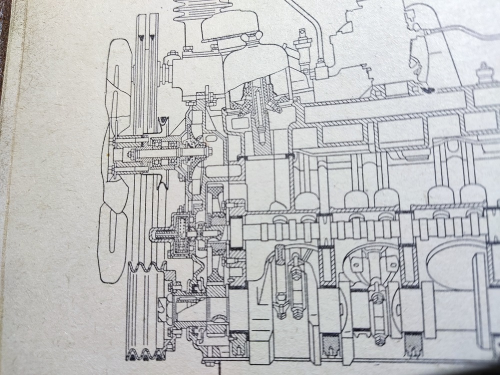

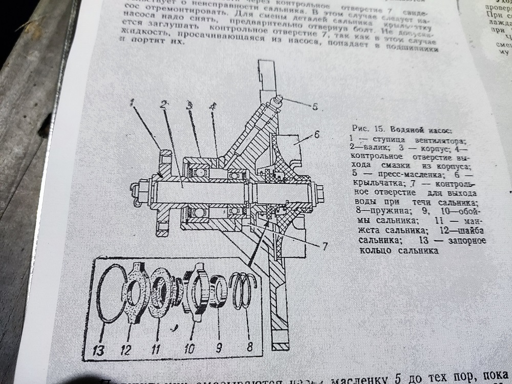

Rehviröhud korras, hakkasin siis veepumbaga tegelema ... kuna sellele ligipääs igatipidi puudub, tuleb radikas eest ära vötta.
Kunagi autoomamise algusaegadel ma selle korra eest vötnud olen, kuna radikas kuskilt nurgast lekkis ja pisut jootmist vajas, aga mitte üks nöks ei mäleta kuidas seda tegin. Hakkasin siis tasapisi asju eemaldama.
Pean tunnistama, et ei olnud teadlik määrdenipli olemasolust veepumba laagritele, ning pole sinna kunagi ühtki grammi määret pannud. Tuleb ikka rohkem manuali lugeda ... Rolleyes
Olgugit et mul km palju söidetud pole, vöis see olla laagrite töölepingulöpetamise pöhjus.
Natukse imestama/vaimustama pani see, et sellise laagrite loksuga völlitihend ikkagit pidas ning ei lekkinud ... tundub hästi disainitud tihend olema Toungue

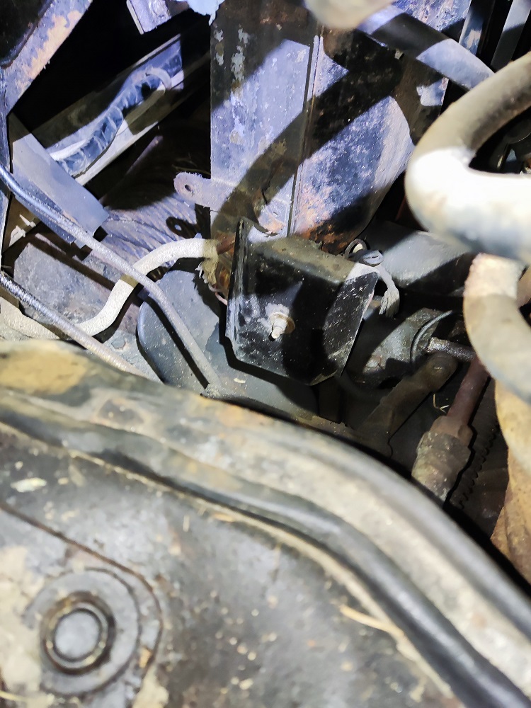

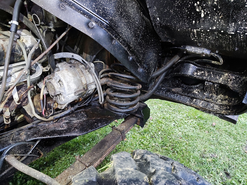

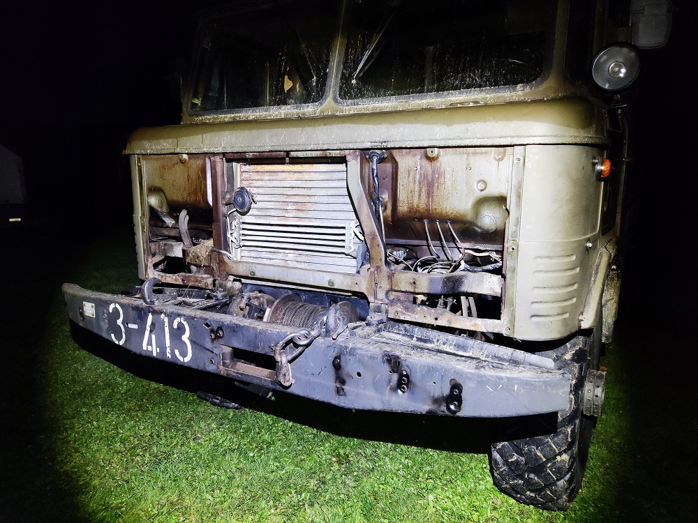

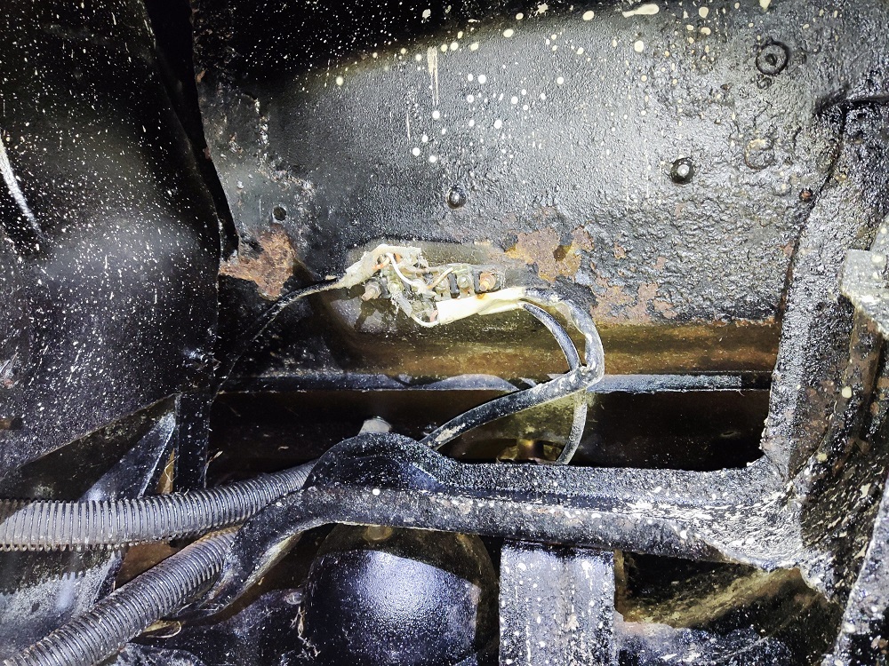

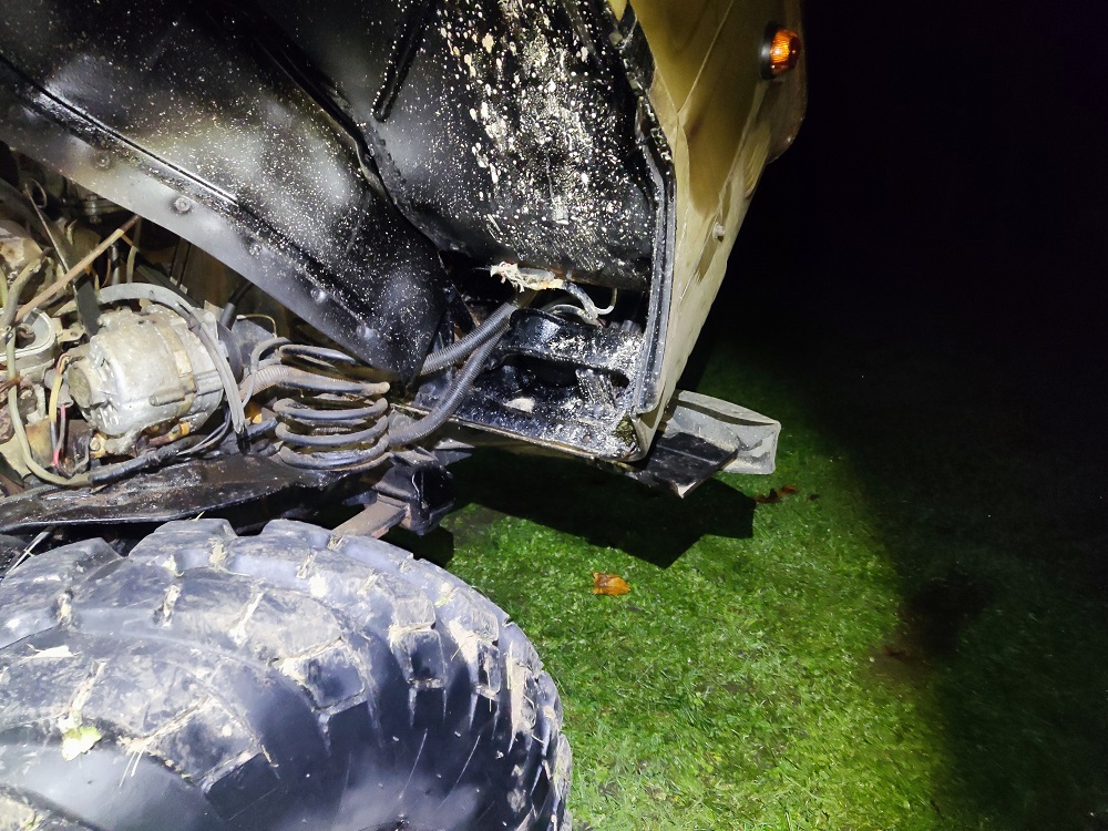

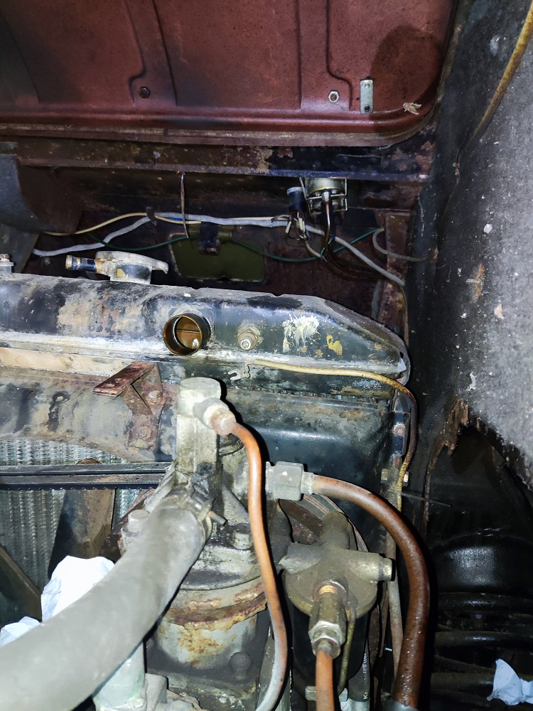

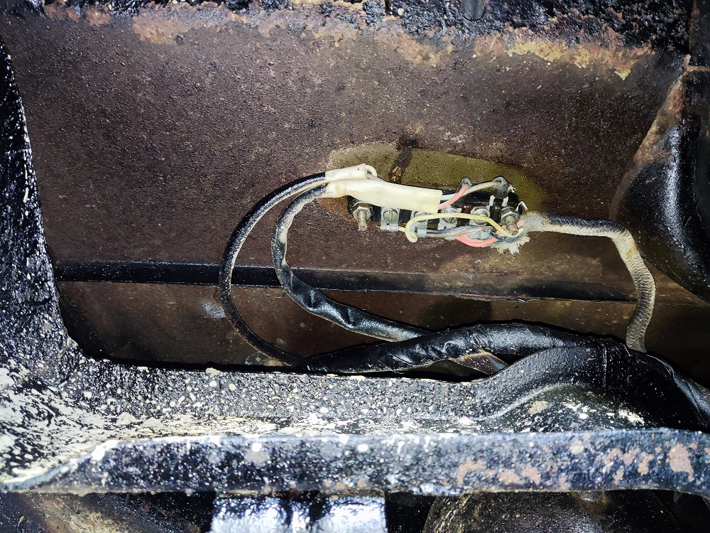

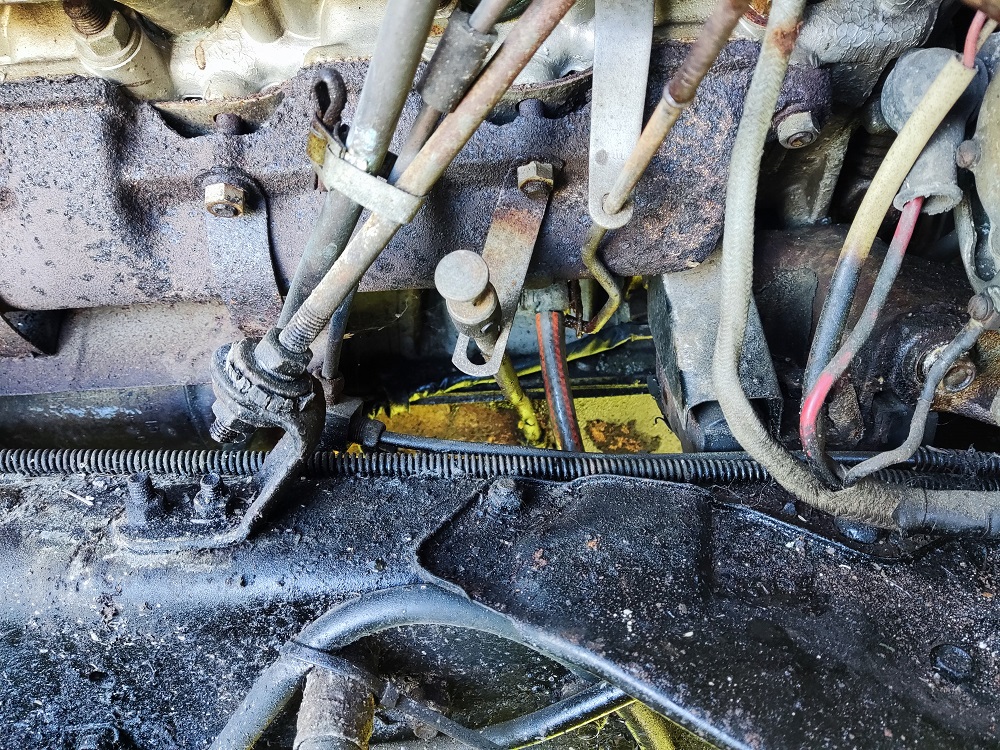

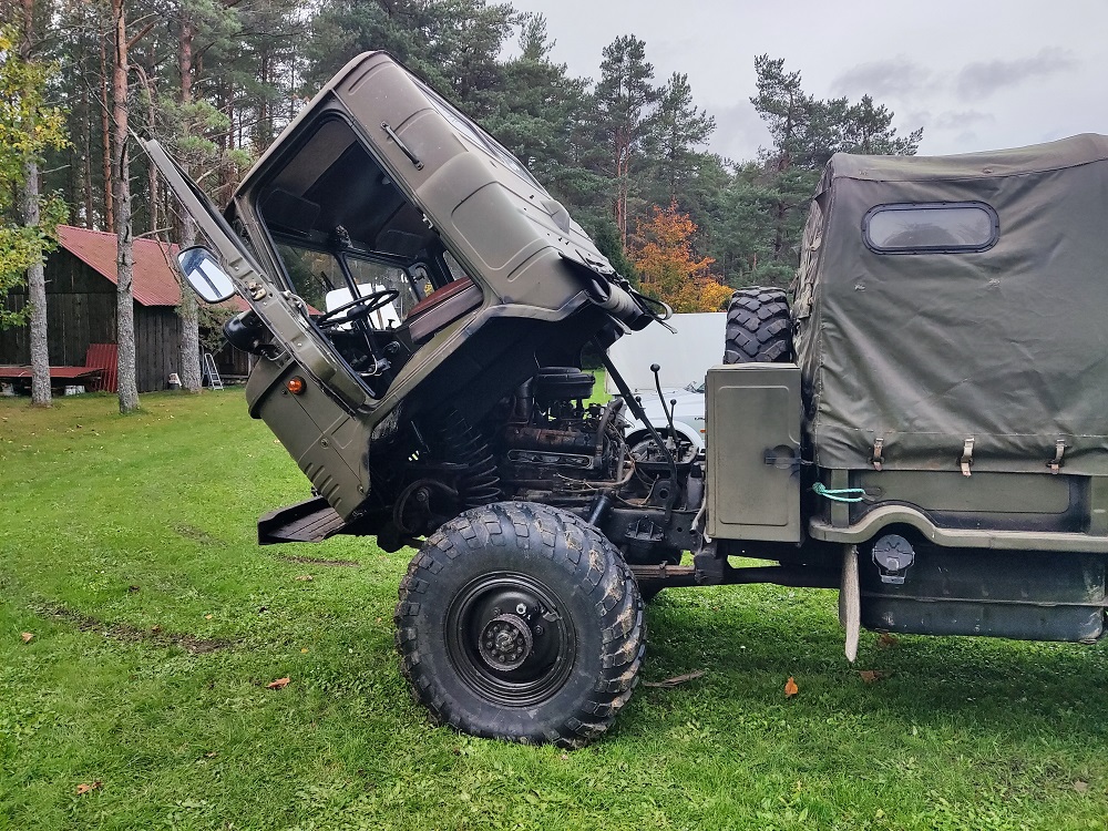

Edasi tegevuseks esivöre eestvött.
Tulede juhtmed lahtivött ei ole keeruline, kummaski koopas 4 juhet:

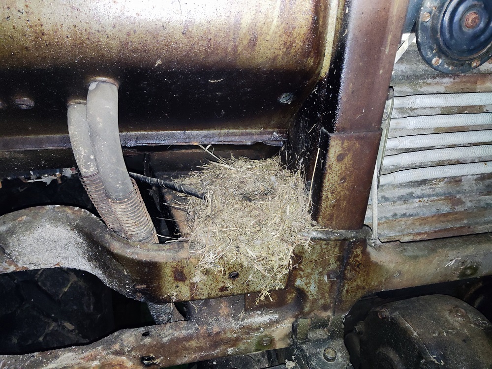

Kui vöre eest, ootas ka üllatus ... nagu seisval tehnikal kuuriall ikka:

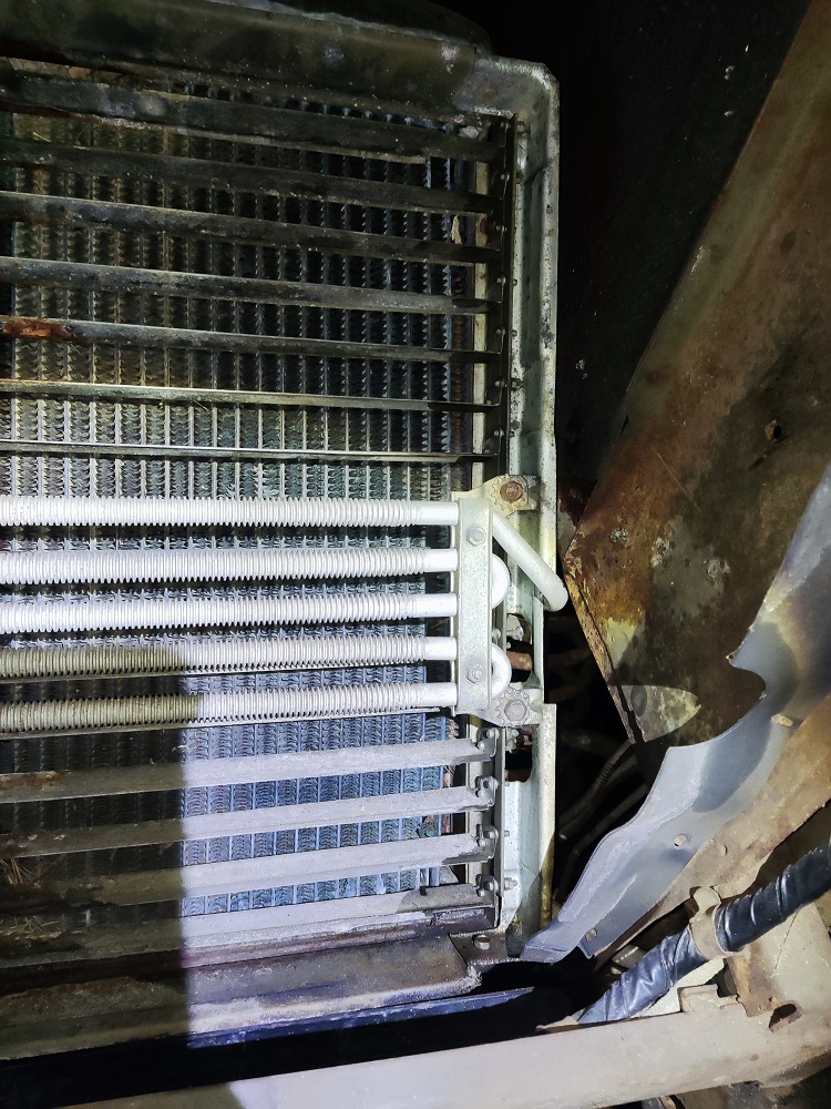

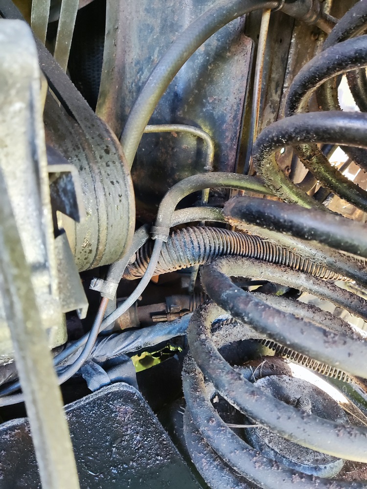

Järgmiseks eemaldasin ölijahutusradika.
Kaks voolikut, sisse-välja.
Sisselaske vooliku jaoks on ka kraan. Sellega saab valida, kas on soov öli jahutamiseks vöi mitte:
Öliradikas küljest.
Ribid koos liigutus"trossiga" küljest.
Sisselaske lödvik küljest.
Väljalaske lödvik küljest.
Salongiradika lödvik küljest.
Salongiradika lödviku kraani varda hoidja küljest.
Temperatuurianduri juhe küljest.
Paisupaak küljest.
Juhtmete pistikud lahti radika küljest.

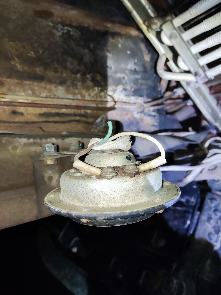

Signaal eest ära.
