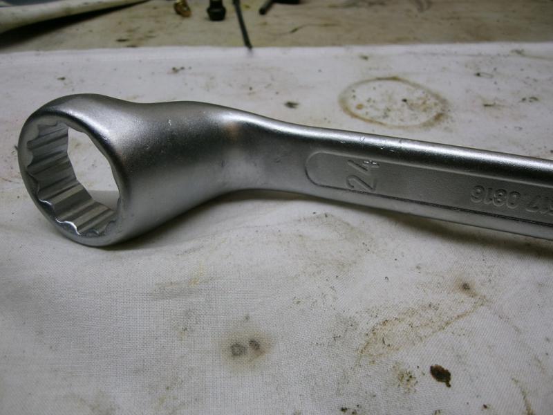

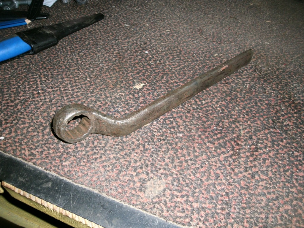

Sai külastatud vana tuttava garaazi kuna ta väitis et tal palju silmusvötmeid on. Peale pikemat otsimist löpuks ka soovitud vötme leidis, 24 mm silmus sügavamale minev, traktori tööriistakastist.

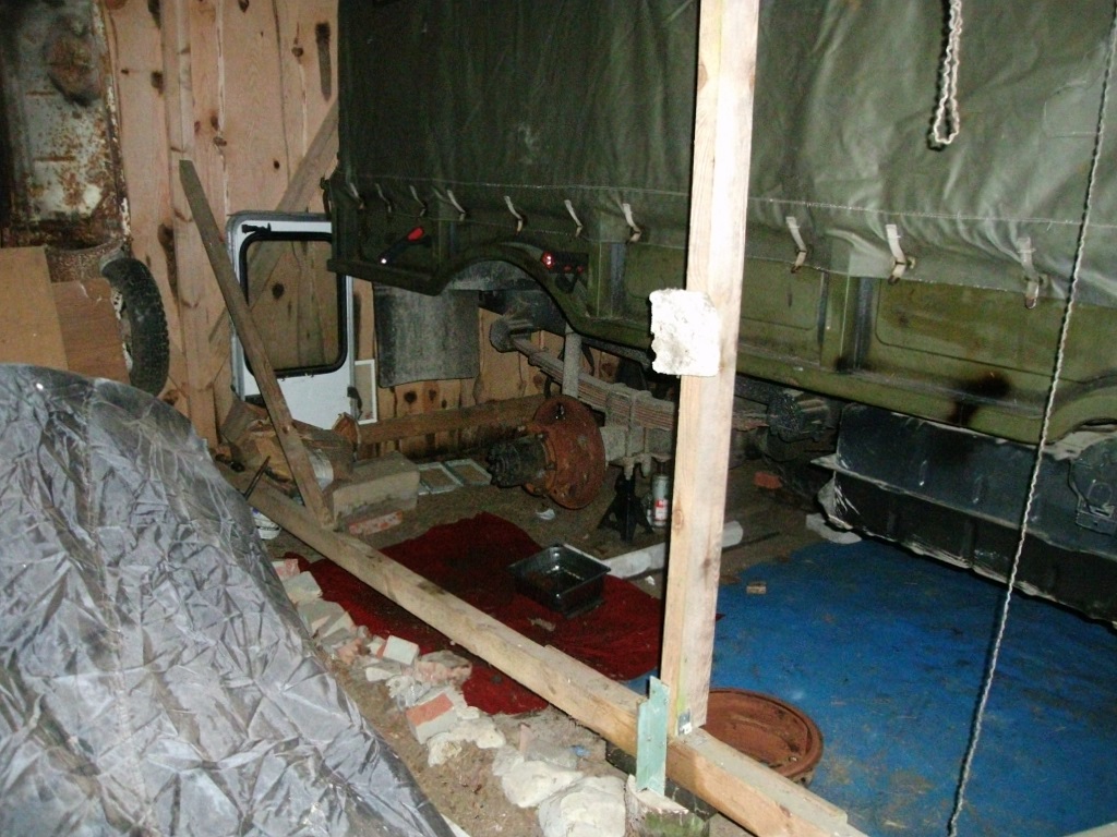

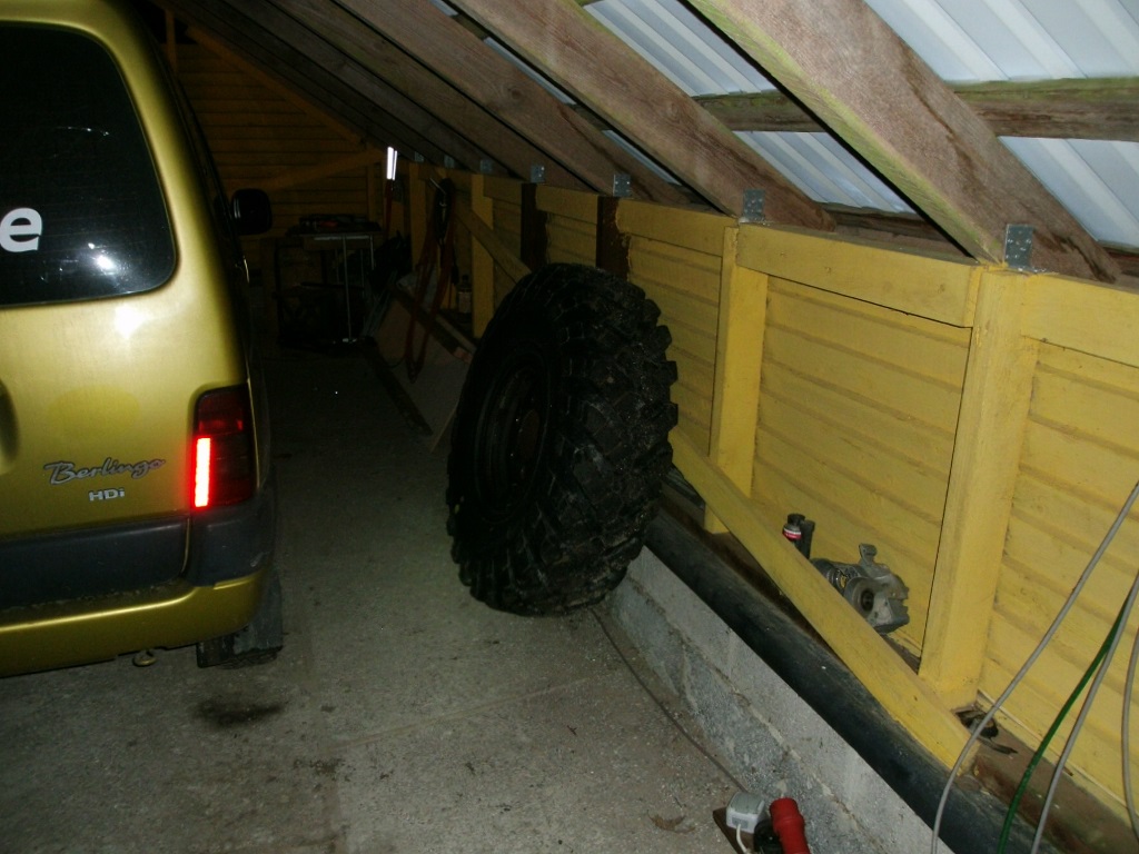

Oma röömuks avastasin ka, et ei pea masinat katusealt välja ajama, saan ühe tagapiduri kenasti ää teha, ruumi on:

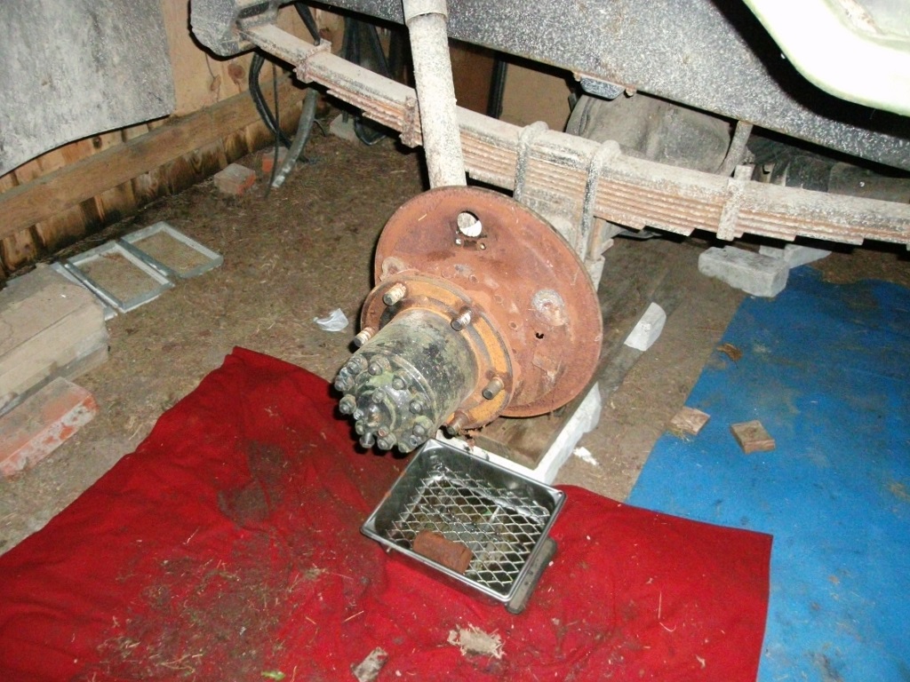

Nagu ikka, trumlipoltidega oli probleem. 1 paistis nagu uus vahetatud, 1 vana ja 1 korralikult kinni. Uus tuli niisama lahti, teised kaks aga pidin taas mutrid pähe keevitama. Et katusealuse kuiva sammalt pölema ei paneks, sai keevituskoha alla märg riie pandud, ohutus ikka enneköike:
Peale poltide lahtisaamist see trummel aga niisama maha ei tulnud, nagu esimesed. Pidin ikka päris pikalt haamriga läbi vineerklotsi taguma seda, et see silla küljest lahti tuleks, kuid löpuks siiski sain jubinad lahti ja küljest.

Laenatud asi on ikka vööra oma, sain siis löpuks tellitud ka omale selle vajaliku 24mm silmus-vötme:

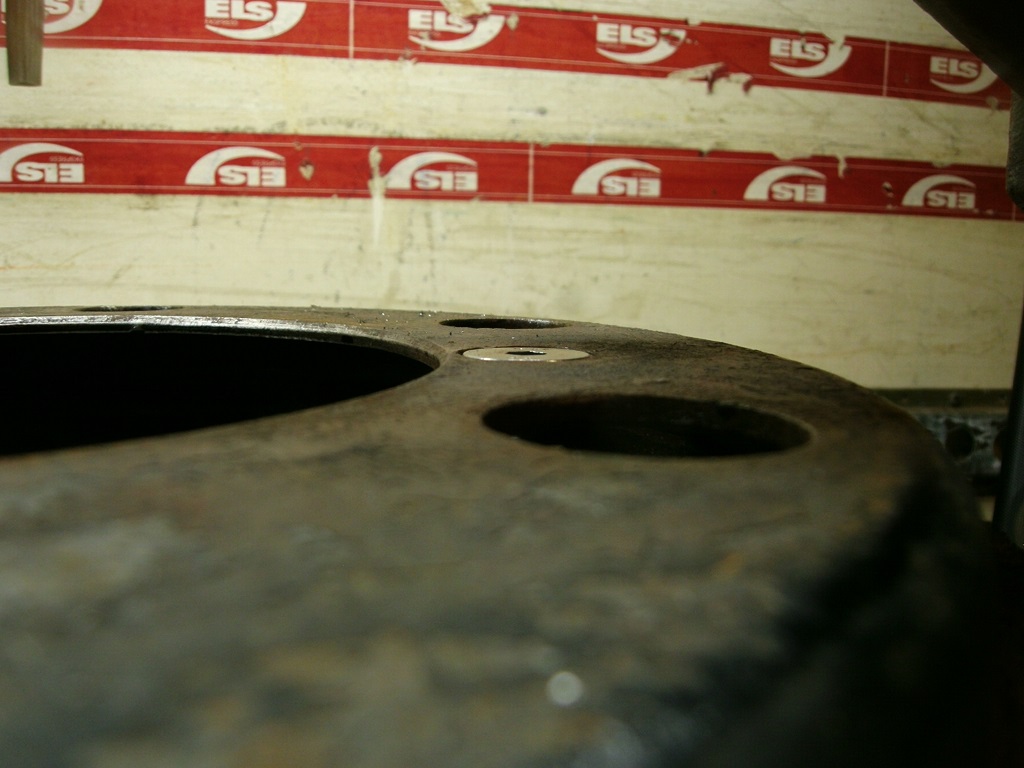

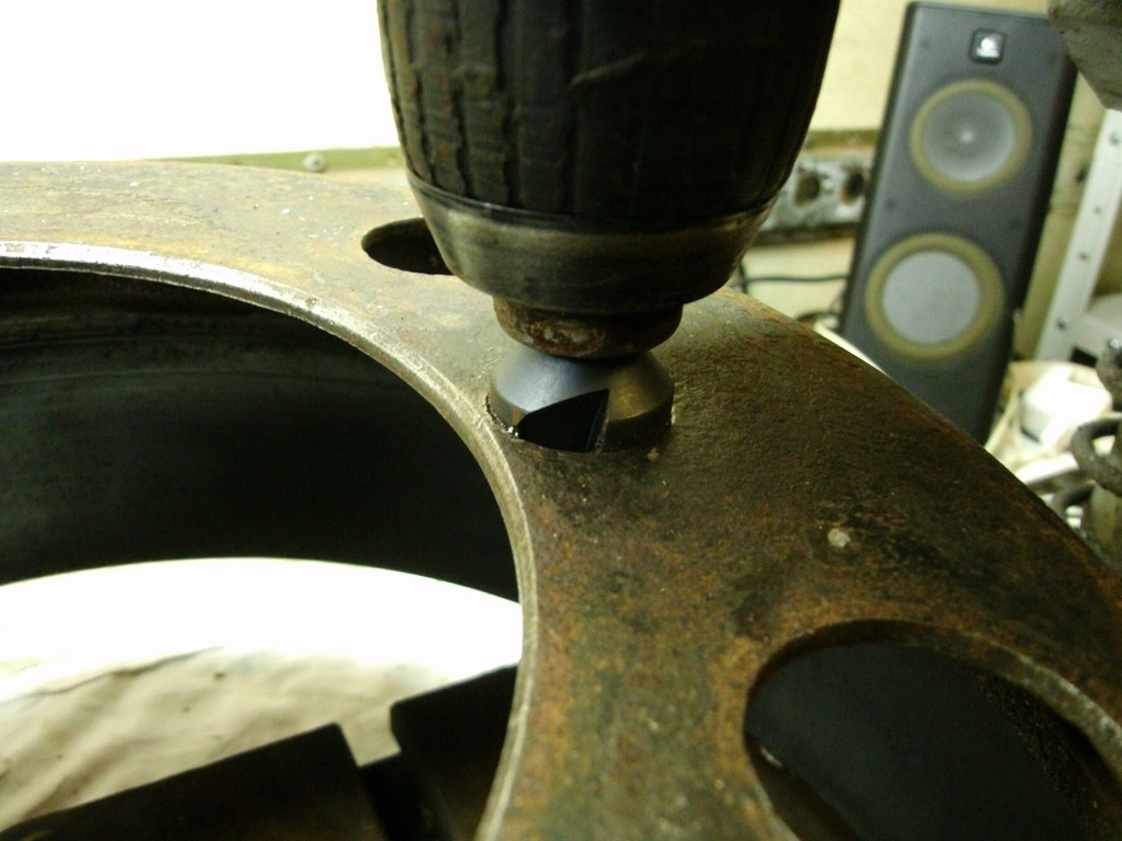

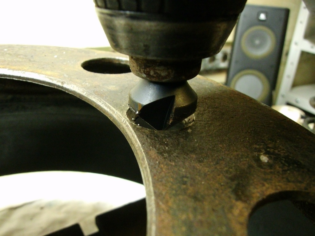

No ja mitte ei istund mulle se trumli poltide ringitegemine. Kölgutasin mötteid, et kui teha trumlis hoopis koonus sügavamaks ...
Vurasin siis mööda poode ringi ning leidsin löpuks vastava freesi ...
... millel diameeter 20,5 mm, kui poldil krae 19,5 mm. Sobib, ning hind oli mulle talutav 6-e augu (esirattad tehtud ju, tagumised trumlid 6 tk) freesimiseks ... no 5€ auk tuleb.
"Kodukootud" rakisega sai siis koonused sügavamaks freesitud:
Ega palju seal laiutada tohtinud. Möötsin ennem ära, kui sügavale polt rummus läeb (seal ka koonus sees, et polt saaks sügavamale minna), trumlil 4mm paksust, polt jäi 3,5mm rummust välja ... freesida saan 1mm ja 0,5mm max on vearuumi.
Üks kolmest läks pisut sügavamaks ja jäi täpselt piiri peale (0,5mm varu kasutatud) ning teised 2 kenasti täpselt:

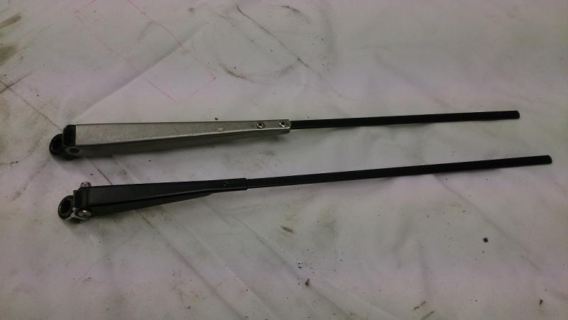

Liigume edasi, millega probleem ... kojamehed:
66-l on vanakooli kojameeste varres, kuhu külge aint vanakooli kojamehed käivad, mis kahjuks suurt midagit ei pühi.
Tahaks panna tänapäeva kojamehi, kuid varre kinnitus ei klapi, on ju kitsam:
Sai poest leitud mingid traktori omad, millel ots tänapäeva, kuid varre kinnitus ei klapi 66-le ... ja mittekuskilt ma 66-le tänapäeva varsi ei leidnud.

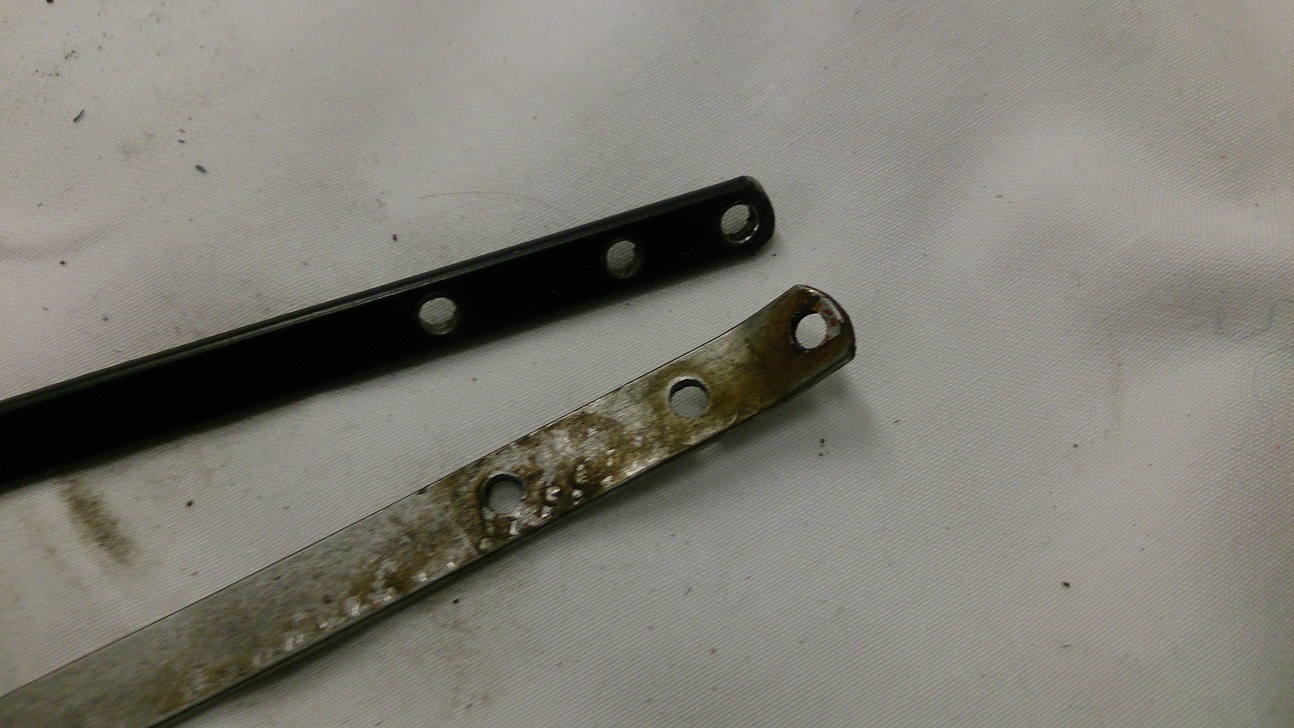

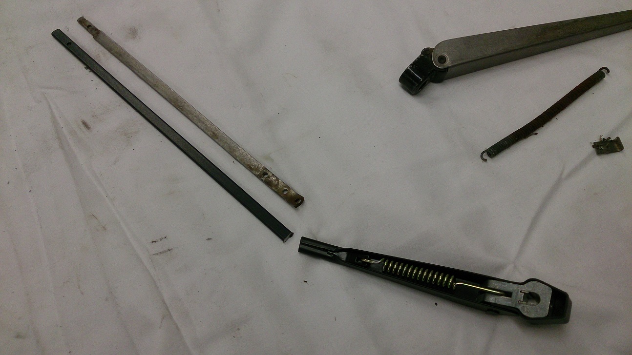

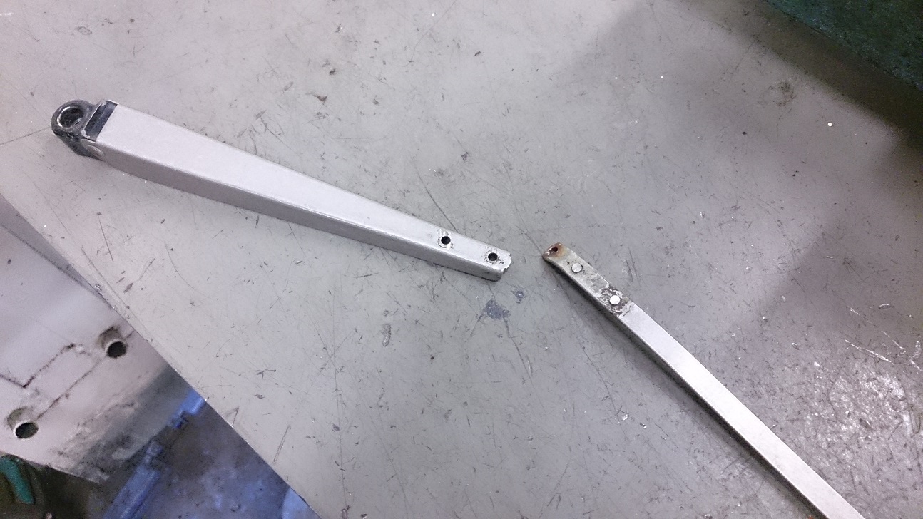

Plaan oli siis kombineerida need kaka vart, et jääks 66-e kinnitus aga tänapäevakojamehe ots.

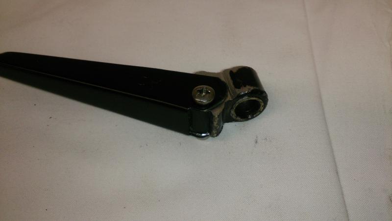

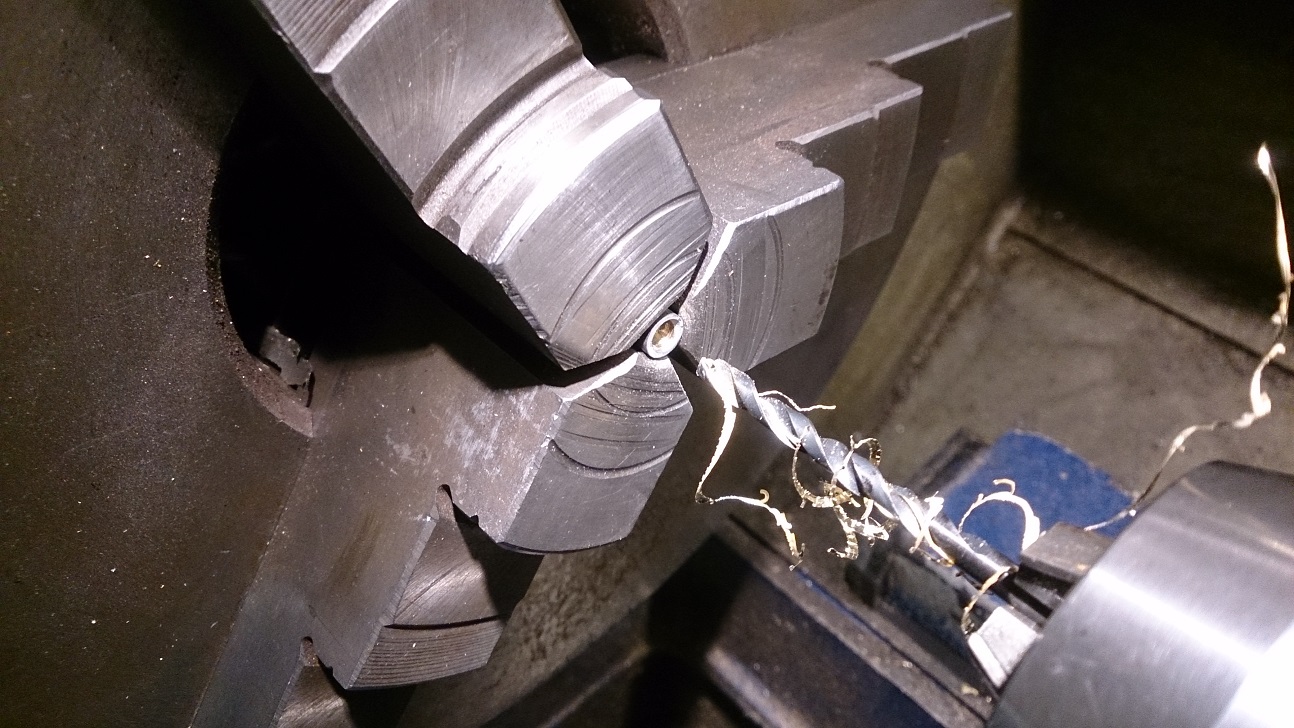

Puurisin siis mölemad lahti:
Uus vars nagu ikka:

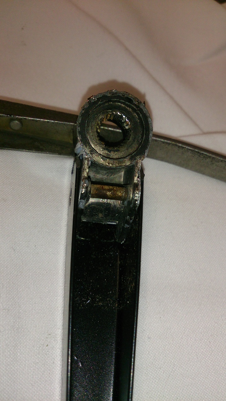

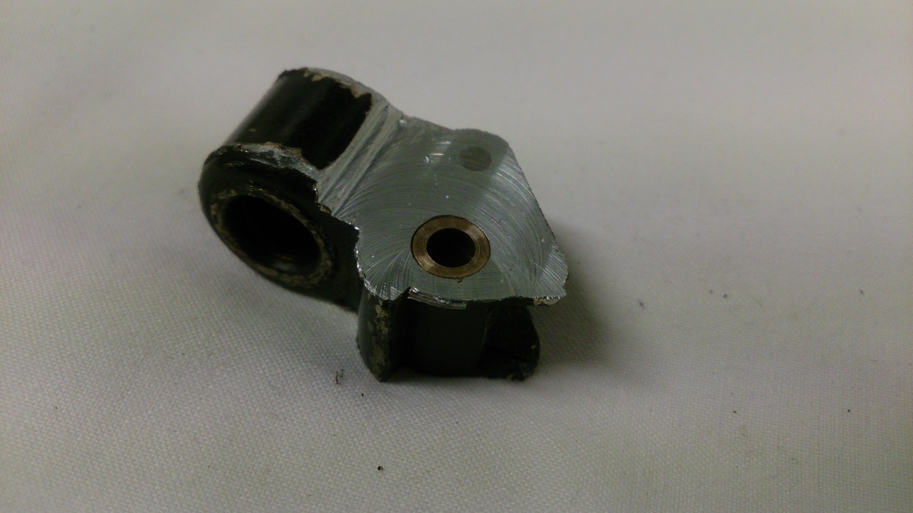

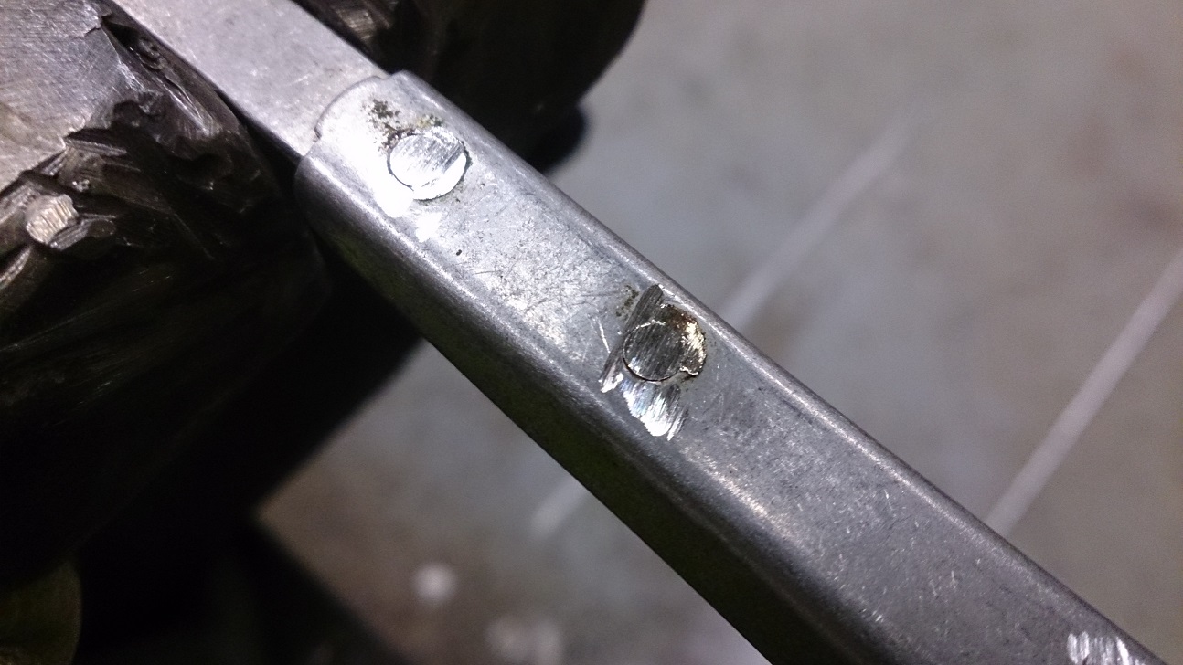

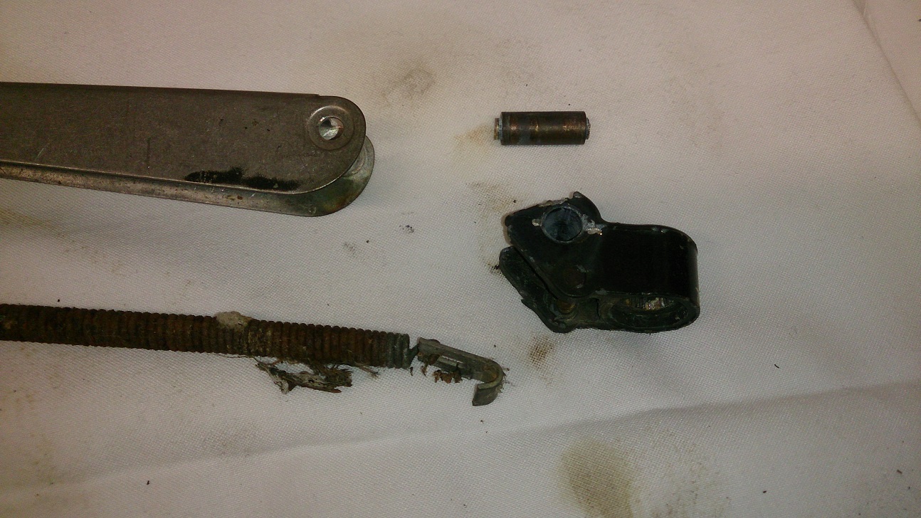

Aga 66-e originaal ... leidsin et liiga hästi oli see tehtud. Originaalil kena 6mm messingust völl mölemast otsast needitud vs uue 4mm plekkneedi völl:
Arrogance diminishes wisdom !
nu mis seal ikka enam teha.

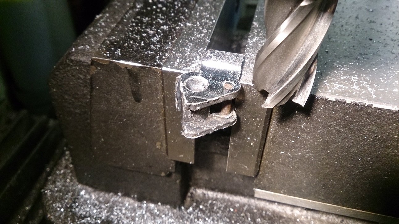

66-e kinnitus uude vartte mahtumiseks tuli seda mölemast otsast üle 1mm maha freesida:
Vanast needist tegin kinnituseks distantspuksi:

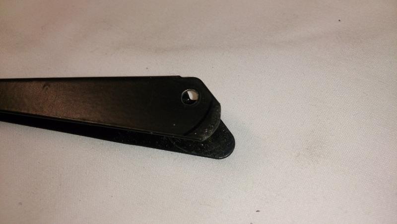

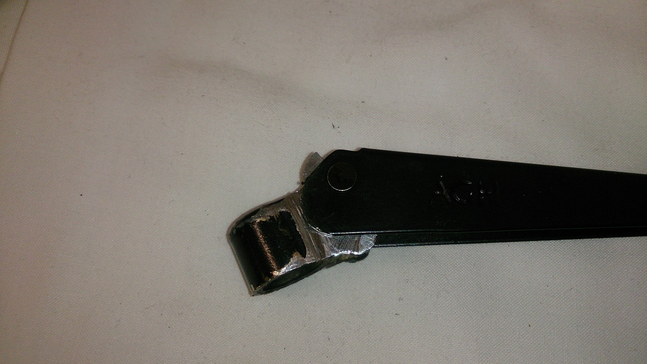

Uue varre ots tuli ka kohendada vastavalt liikumisvöimalusele, et ta kuskile vasta ei käiks, tegu siiski värvitud plekiga:
Ja roostevaba poldiga kinnitus:

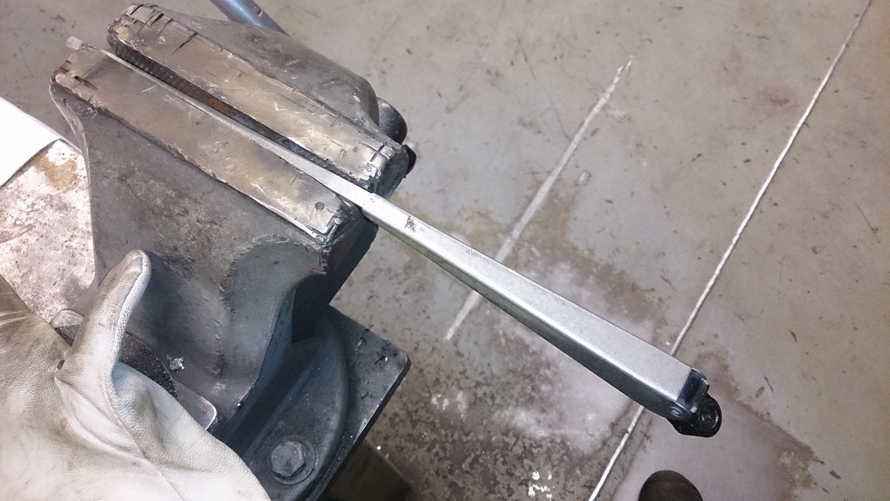

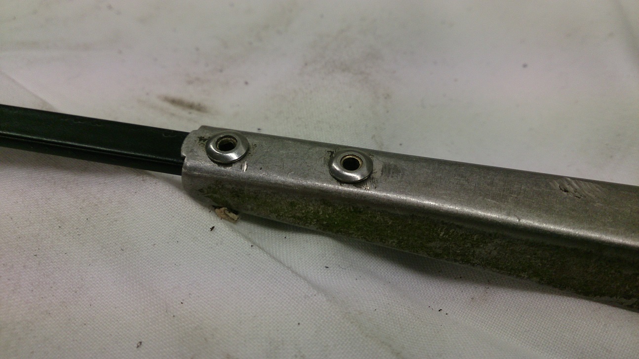

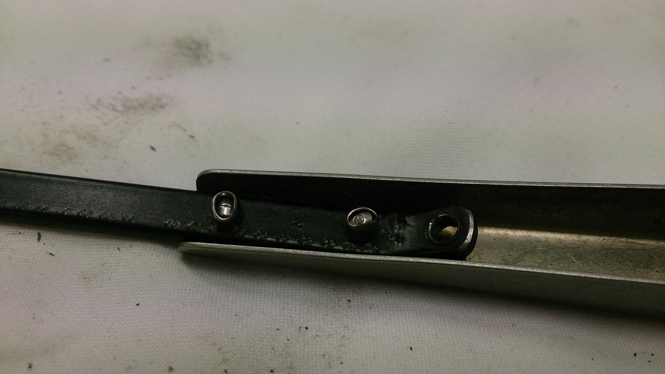

Teine versioon oli mulle palju rohkem meeltmööda. Jätsin puutumata originaalkinnituse ning vahetasin ainult varre otsa.
Needid lahti, uus vars sama pikkusele, vedru auk 1mm rohkem pingule (hiljem selgus, et oleks vöinud veel rohkem pingutada vedru), RV neetidega uus vars paika:
Paika pannes aga selgus, et 30 cm luudasid pole niisama enam saada, pidin otsima tagakojameeste seast. 35 cm on tänapäeval väiksem standart. Selle asjus oleks vöinud ju varred 2,5 cm lühemad teha, sest kinnitusepool niipalju ruumi oleks olnud. Kuid mis tehtud see tehtud. Ostsin 30 cm pikkused tagakojamehed, lisaks veel tolle tüüpi kinnituse (pole enam karbis kaasas köiki versioone) ning paika nad said. Eks mingi ilmaga, kui söitma läen, näeb ka kas pühivad normaalselt , vedrud vöik ikkagit rohkem pingul olla:
