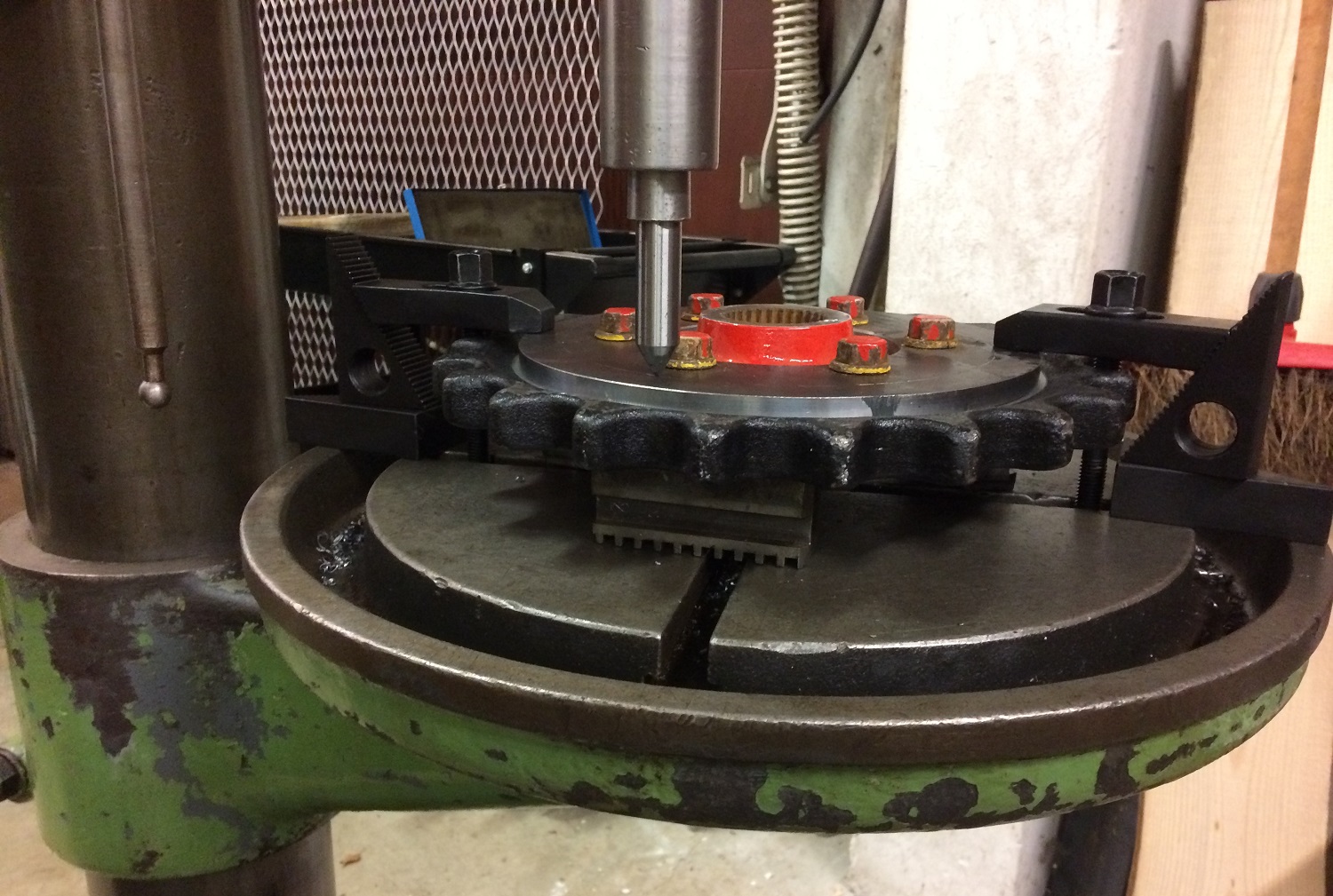

Hammasvööd, seibid ja pöiad oli vaja nüüd poltidega kokku panna. Poltide jaoks puurisin augud. Aukude puurimine nõudis planeerimist ja ülesseadet. Mul on kasutada puurimiseks masin margiga WEBO E30, mis on umbes 60 aastat vana, aga võrdlemisi hoolega hoitud ja teeb oma tööd hästi. Kodugaraaži on ta üks imeline asi. Kõige postiivsem vast, et teda oli mul võimalik uksest sisse saada ja üles seada. Tal on pikk spindlikäik, mis teeb tsentreerimise ja eri tööriistade vaheldumisi kasutamise väga mugavaks. Lisaks on tema töölauda võimalik mitmes suunas seadistada, mis võimaldab ühe kinnitusega mitu ava töödelda.
Noja ärgem mingem mööda ettenihkest, mis teeb puurimistöö tõhusaks ja annab hea pinnasileduse. Ettenihke kiirusi on küll ainult täpselt kaks, aga võrrelduna ilma ettenihketa puurimisega on töötegemine öö ja päev. Ülesseadmiseks kasutasin vanu treipakke, mis olid mul otsapidi utiilikastis juba. Õnneks tuli idee, et neid saab eduliselt paralelkadena kasutada. Profi jaoks nad ilmselt ebatäpsed, aga kodugaraažis 5+
