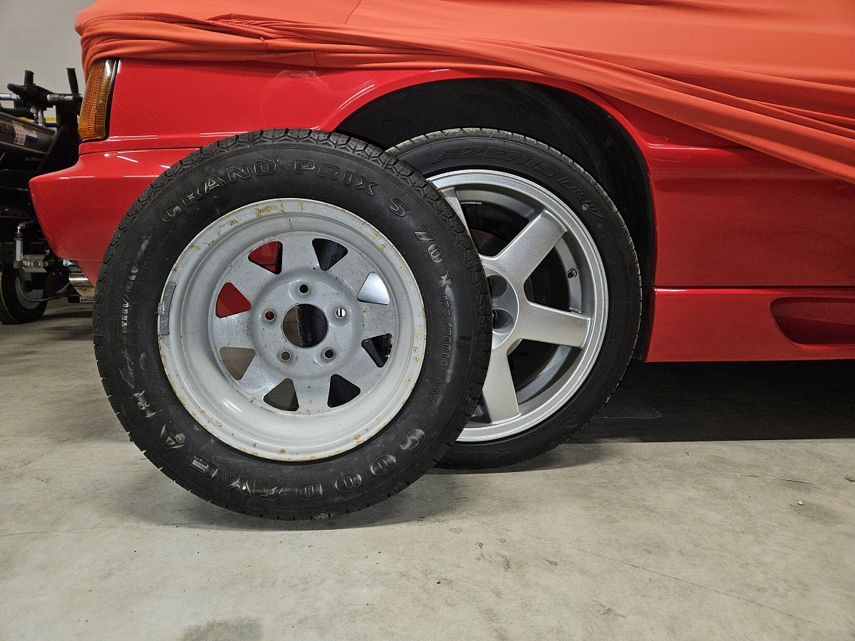

Varuratas on võimalik vanema mudeli pealt ümber tõsta küll, sest füüsiliselt on vanema ja uuema auto kapotialune ning mootoriruum ühesuurused. Seal hulgas varuratta ruum.
Probleem tekib hoopiski auto all. Vanemal Giugiaro mudelil (S3 ja Turbo Esprit) on poldivalem 5x120mm (nö BMW mõõt). Vanematel S1/S2/S2.2 ja esimestel Turbo Esprit'del (nn. Essex autod) olid hoopiski nelja poldiga veljed. Kõik Stevens'i kerega autod alates 87 aastast olid ratta poldivalemiga 5x108mm (nö Volvo mõõt). Veel enam... Üleval fotol on vanema Esprit' tagavararatas. Diameeter kõige sisemise randi kohast on jämedalt 305...310mm. Stevens'i kerega autod omasid alates SE mudelist 1989 aastal pidurikettaid taga diameetriga vahemikus 274-320mm ning ees 259-320mm. Ehk isegi kui poldivalem oleks kattuv, siis füüsiliselt vanema ajastu tagavararatas pidurikettale (pidurisadulale) enam peale ei lähe.
Siin on näha, missugune peaks Lotus Esprit' tagavararatas välja nägema tootmisaastatel 1989-2004. Võib-olla ka 1987 aastast alates. Igatahes rehv seal peal on T125/80 R16. Velje PCD on 5x108 ning keskava interneedusele tuginedes 56,1mm. Kui kellelgi on midagi üsna sarnast jalus, siis võib alati pakkuda. Olen enam kui veendunud, et tegemist on ajastupõhise laiatarbekaubaga, mitte Lotusele disainitud tootega. Ise ma pole veel nii kaugele jõudnud, et aktiivseid otsinguid alustada.

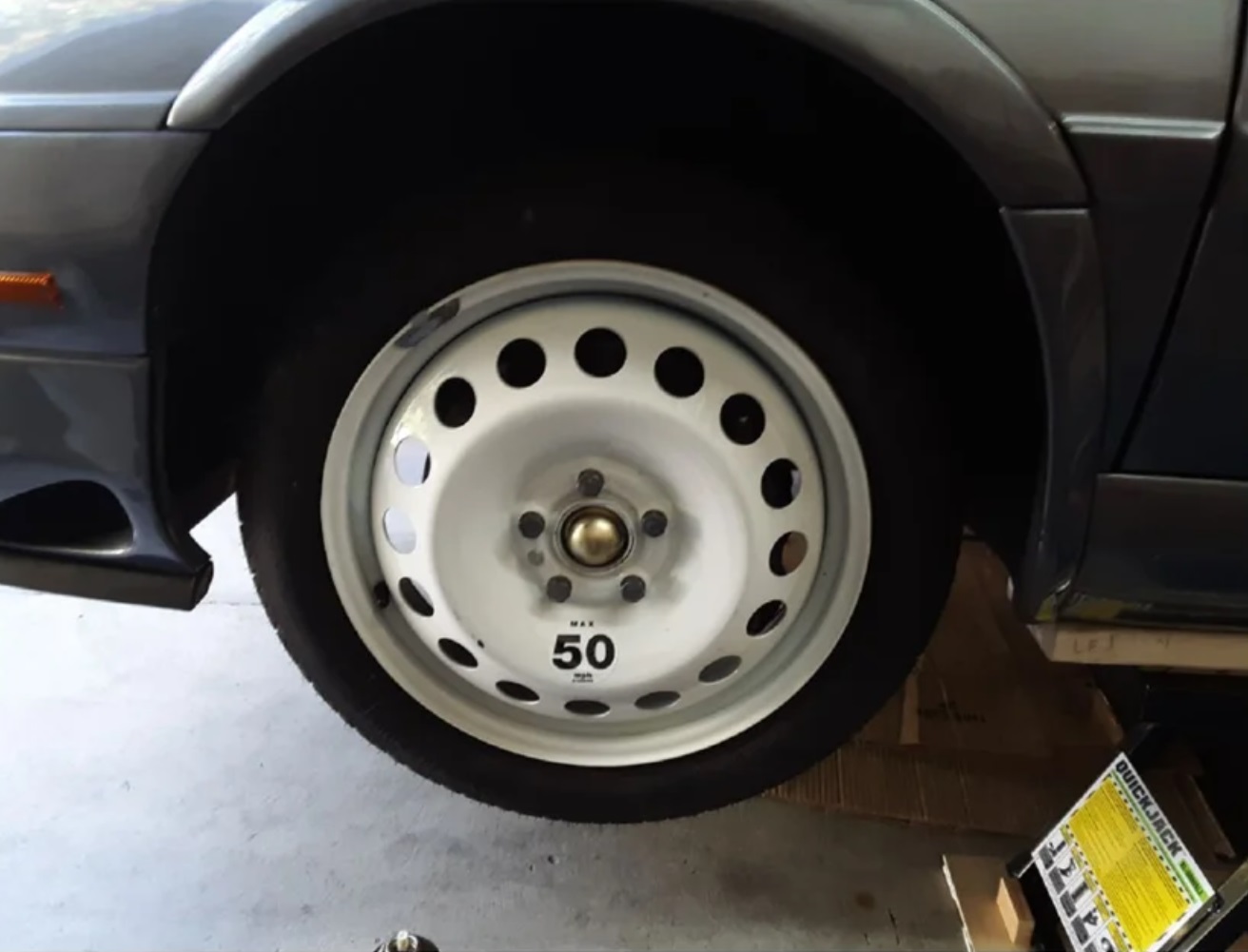

Arvestades, et viimastel piltidel on hilisem vaheflantsiga 17-tolline varuratas, siis selle kõige tõenäolisem kandidaat on Volvo S60/V70. Kilbi kuju tundub äravahetamiseni sarnane.
Lotuse puhul kuulub sinna juurde veel vaheflants A082G4132F, mis teeb ET ja keskava õigeks. Ning 5tk poldid A082G4133F.
16" puhul jään vastuse võlgu. Kataloogis on küll märgitud, aga pilti ega infot mina ei leia.

Võtsin pisut aega ja otsisin täiendavat infot tagavararataste kohta. Tundub, et asi on pisut kirevam kui algselt lootsin. Ning minu eelmise postituse viimastel fotodel tõepoolest ei ole mitte 16", vaid 17" velg.
Minu autol on originaalis tõepoolest 16" tagavararatas (info auto käsiraamatust), sellekohane foto üleval. See on võetud ühe müügis olnud 445 miilise läbisõiduga SE müügikuulutusest. Näha on, et velje kuju on pisut teine võrreldes 17" veljega.
Lotuse välismaisest foorumist leidsin info, et Esprit V8 mudelid (mille veljed minu autol tegelikult ka all on), kasutasid sama Volvo 17" varuratast, mille twist välja tõi ning mida on kujutatud minu eelmise posti kolmel viimasel fotol. Jutt vaheflantsi kohta on samuti igati tõene. Ning sinna juurde kuulub veel peotäis pudinaid, et velg turvaliselt oma hoiukohta kinnitada.
Seega kokkuvõttes on mul nüüd kaks võimalust tagavararatta leidmiseks - originaalne 16" Esprit SE veljel lootuses, et see sobib suurte V8 mudeli piduriketaste ja sadulatega ning Esprit V8 17" Volvo veljel, mis ei ole 100% autentne mudelinimetust silmas pidades, kuid mille sobivus on 100%.

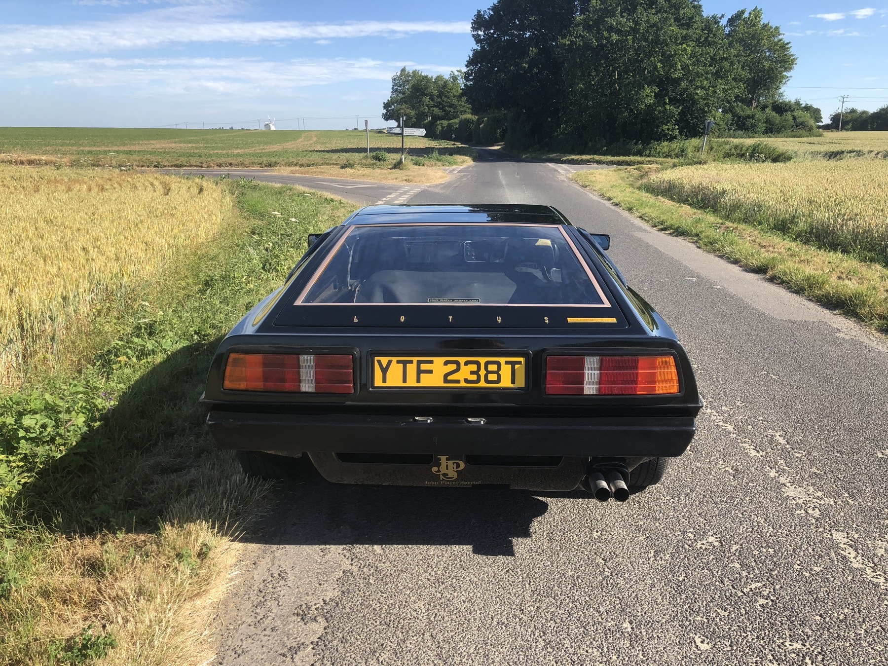

Pikalt suhtlesin härraga UK-st, kes müüs oma 1984 aasta Esprit S3-e eesmärgiga rahastada kodu renoveerimist. Seal oli mingi diil pangaga ja kiiresti oli vaja müüa. Algselt oli auto hind selline, mida koos maksudega ei oleks alla neelanud. Kuna aga aeg surus müüjale lõpuks peale, siis tuli hind tasemeni, millega olin valmis ostma. Visuaalselt oli see auto väga korralik. Jutu järgi samuti. Väidetavalt auto, mis oli pikalt ühe pere käes olnud ning ühel hetkel pärandatud vennalt vennale. Kahtlused hakkasid tekkima, kui järjekindlalt väideti, et auto on 100% originaalne. Siiski oli kodutöö piisavalt hea teadmaks, et värvitud kaitserauad tulid neile autodele alles 1985 aasta teises pooles, punased triibud auto allosas on pärit Turbo Esprit'lt ning auto märgid on valed (on kollase-rohelise kirjud, peavad olema musta-hõbedase/kuldse tooniga). Iseenesest allaneelatav kõik, kui auto korras. Teine murekoht oli see, et mees jagas mulle infot ja fotosid auto kohta, kuid keeldus avalikustama fotot mootoriruumist. No kohe välditi seda teemat nii palju kui võimalik. Selline käitumine on Esprit'de puhul vägagi hoiatav, sest mootoriruumi põlengud pole harvad ning välistingimustes hoitavad autod kipuvad olema päris korralikult korrodeerinud mootoriga. Lõpuks olin ka nõus selle puuduse vajadusel alla neelama ühel tingimusel. Ütlesin mehele, et tood auto omal jalal ära Prantsusmaale (st sõidad EU-st välja) ning mina lähen sealt edasi. Ja et maksan kõik sellega seonduvad kulud. Pärast seda jutt muutus. Ei olnud enam soovi autot müüa. UK portaalides ning ka ebay.co.uk-s hakkas auto hind veelgi alla minema. Isegi see ei muutnud mehe meelt, kui pakkusin talle suurema hinna, millega auto lõpuks müügis oli. Nii ta jäi ning ühel hetkel oli autol uus omanik. Tänaseks on see auto uue omaniku käes kenasti sõitnud ja vastu pidanud. Üht-teist väiksemat on olnud, aga päris teele pole jätnud. Aga minu kahtlused mootoriruumi osas said kinnitust. See oli tõesti nii korrodeerunud mootoriga kui üks alumiiniumist mootor olla võib. Üsna kole. Töötas, aga oli kole. Lõplik emotsioon on selline, et ikkagi on kahju, et kokkulepet ei sündinud.

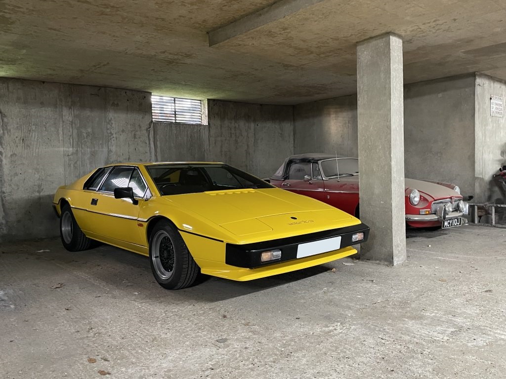

Teine kandidaat oli samuti UK-st. Ja samuti Esprit S3 ning aasta 1982 väljalase. Kollane. Ja kollane Esprit on alati olnud minu nõrk koht. Oi kuidas see auto meeldis. Isegi vaatamata sellele, et taas olid kaitserauad vale viimistlusega (läikiv must mati musta asemel), veljed keskelt värvitud (need olid S3 alati hõbedased) ning palju autole kohaseid kleebiseid puudus. Ka uste vahed olid väga paigast ära. Omaniku jutu järgi väga heas korras auto suurte investeeringutega. Üsna värskelt üle värvitud ka. Seda autot pakuti mulle ostukuulutuse tulemusena. Kui jutt hinna peale läks, siis öeldi algselt üks hind. Kui näitasin huvi üles, siis hakati hinda müüja poolt üles kruvima. Põhjendusega, et olen ikkagi teinud seda ja teist ning et kindlustus on auto kindlustanud suurema summa peale. Ütlesin kohe, et see ei ole väga minu asi. Kui müügisoovi ei ole, siis ütle nii välja. No natuke läksid suusad risti jah. Kui hakkasin selle auto numbrit googeldama, siis jõudsin välja omaniku isiklikku blogisse, kuhu oli kirja pandud selle auto elulugu tema käes olles. See oli kirju nagu juudi jõulupuu. Algselt punane ja üsna kehvas seisukorras ostetud auto, mis katse-eksituse meetodil ja erinevate odava otsa töökodade vahet sõites oli erinevate meetoditega elule äratatud. Seejärel putitatud millega kätte juhtub. Suures plaanis ostetud auto omale eksperimenteerimiseks ja igapäevasõidukina konsumeerimiseks. Minu huvi kadus koheselt, kui sain teada et auto on üle elanud värvivahetuse. Ülejäänud info, mis oli minu silmis samuti pigem negatiivse kaaluga, enam oluline polnudki. Selle auto viimine kujule, mis tagab auto atraktiivsuse tulevikus, ei saa kunagi olla mõistlik. Ka Lotuse, millele on tehtud värvivahetus, müümine tulevikus on vägagi raske.
