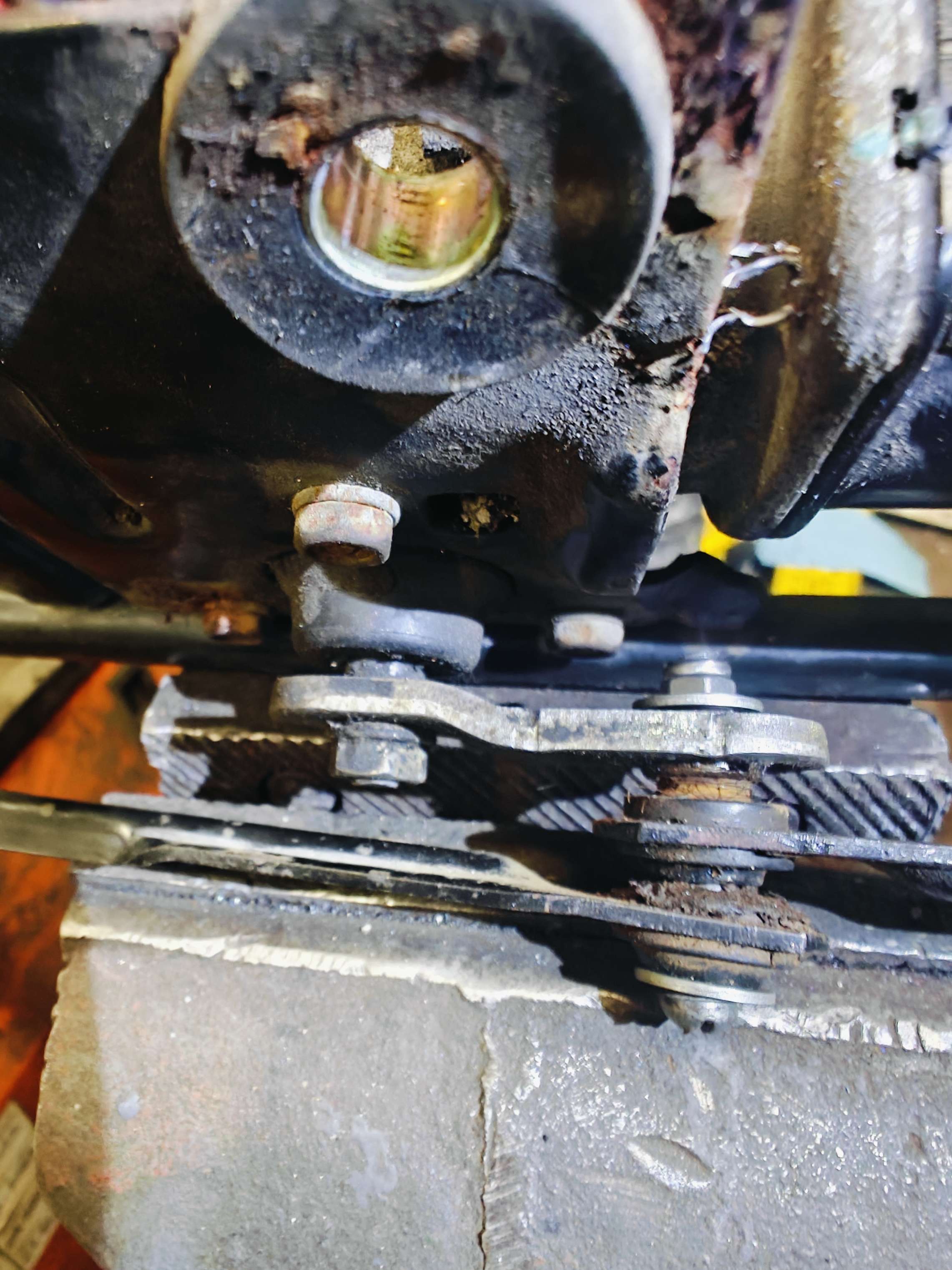

Eelmise aasta lõpus kirjutati meie nimele, eile tõin "koju" veel ühe kolksvaagen T4 bussi.
Mootor lonkas nii, et paha hakkas. Sõle tänava transporterivõlur keeras pumba paika ja paraku diagnoosis vajaduse vahetada hooratta ja siduri komplekti.
Kallis lõbu, aga tasuta saadud pommikindla bussi puhul ei ole liialt ülekohtune.

(04-01-2025, 01:17 AM)Telc Kirjutas: Kallis lõbu, aga tasuta saadud pommikindla bussi puhul ei ole liialt ülekohtune.
Sihtriiki arvestades kiskus suunurgad vägisi ülespoole
Must huumor on hea ja hädavajalik!
Kas sedasama sihti arvestades pole võimalik teha remonti keevituse abil, st kahemassilisest ühemassiline ja kogu lugu?
Isiklikult arvan, et kui sellel loomal on käimakast eest ära võetud siis tasub kuni vändasimmerini kõik asjad seal vahel uued panna (ühemassiline hoorataratas), et siis tõesti järgmised multisada tuhat kilomeetrit ei peaks sealt poolitama.

Vahepeal jõudsin veel menetleda Ssangyong Seewaldi kojameeste hoovastikku. Sellel nimelt oli ühe liigendi kauss räbal ja kundepoolne kojamees ei käinud.
Algne plaan oli tellida uus hoovastik, aga selgus, et pole saada. Puurisin siis liigendi munakast augu läbi ja tõmbasin kogu kupatuse poldiga kokku. Töötab.
