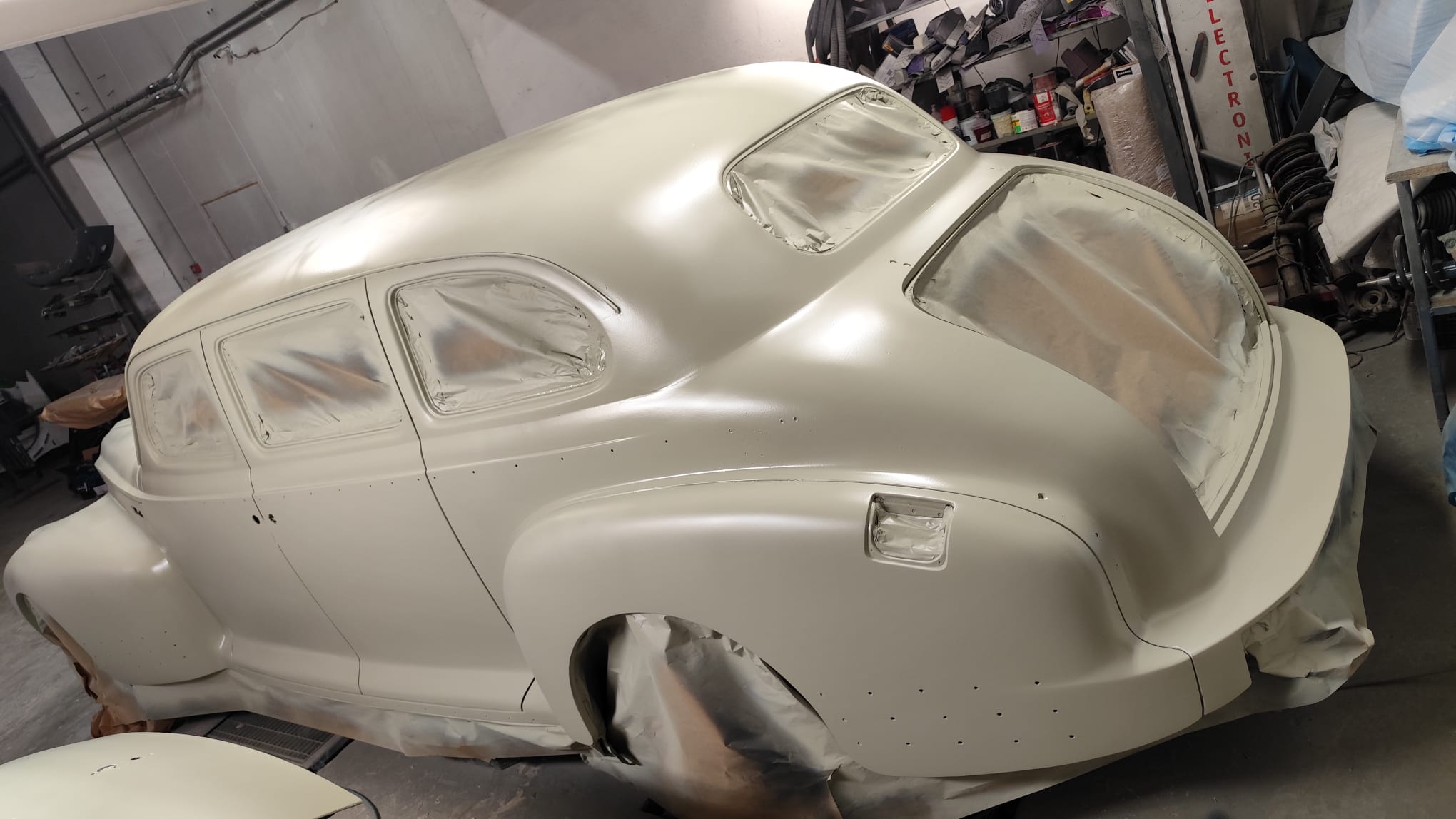

#22
Auto peale sai pandud viimane krunt, selle peale läheb juba värv. Loodetavasti jaanuari keskel saab värvitud, seni seisab sellisena. Vahepeal saab aga ilmselt salongi ja uste sisekülgedega tegeleda.

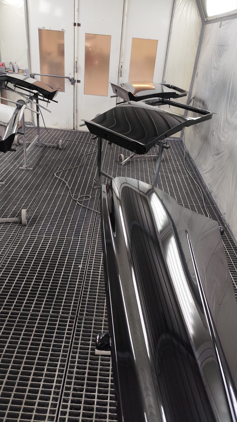

#27
Uksed ja kapotid said värvitud. Jäänud veel tagaluuk ja hulganisti väiksemaid keredetaile värvida, enne kui saab lõpuks autot kokku panema hakata.

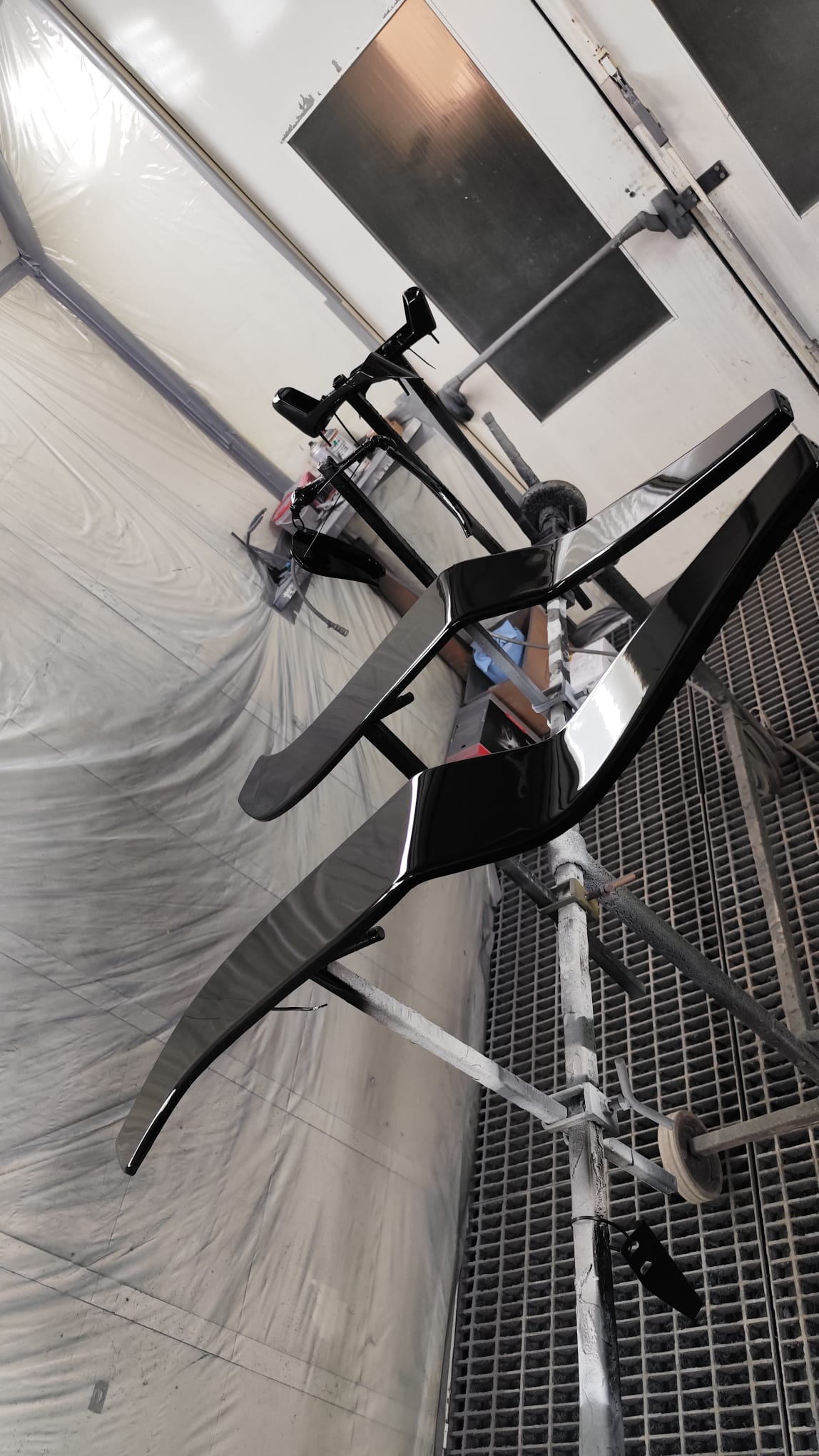

#28
Värvitud sai veel detaile: esistange tagused plekid, esitiibade ühendusplekk, tagatuled, radiaatori ülemine ja alumised katted, salongiõhu sissevõtu luuk ja uksehinged. Tagaluugiga läheb veel aega, samuti jäänud veel mõned kapoti detailid ja keskmise istmerea alusraam.

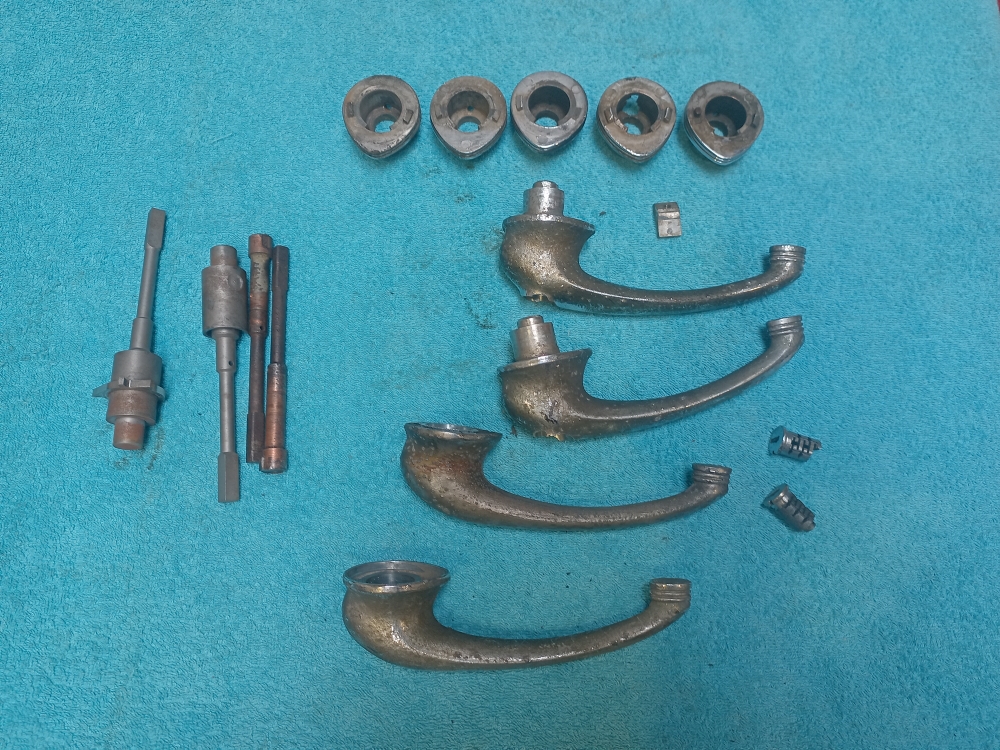

#31
Taastatud said ukselingid. Kuna see auto oli esimeste seas, mis tehasest väljusid (1945 lõpp või 1946 algus) siis olid tal osad ukselingid teistsugused, kui hilisematel variantidel. Nimelt siis lukusüdamikud paiknesid linkide sees, mitte eraldi nende all. Sellist lahendust kasutati tõenäoliselt ainult esimesel 40-50 autol, mis tehasest väljusid ja kõikide ZIS 115 peal. Kaks sellist linki õnnestus päästa. Võimalik, et kuna südamike avadel polnud katteid, sattus vesi nende sisse ja talvel jäätus, siis lukud enam ei töötanud normaalselt ja disaini muudeti. Olemas on ka mõned originaalfotod, kus on samuti neid linke näha. Loodetavasti saab kunagi ka antud auto ajaloost kirjutada, kuna see on väga kirju ja tugevalt seotud Eestiga, või õigemini rohkem tolleaegse võimuorganiga.
Praegu veel ei saa neid külge panna, kuna enne vaja lukud paika saada.

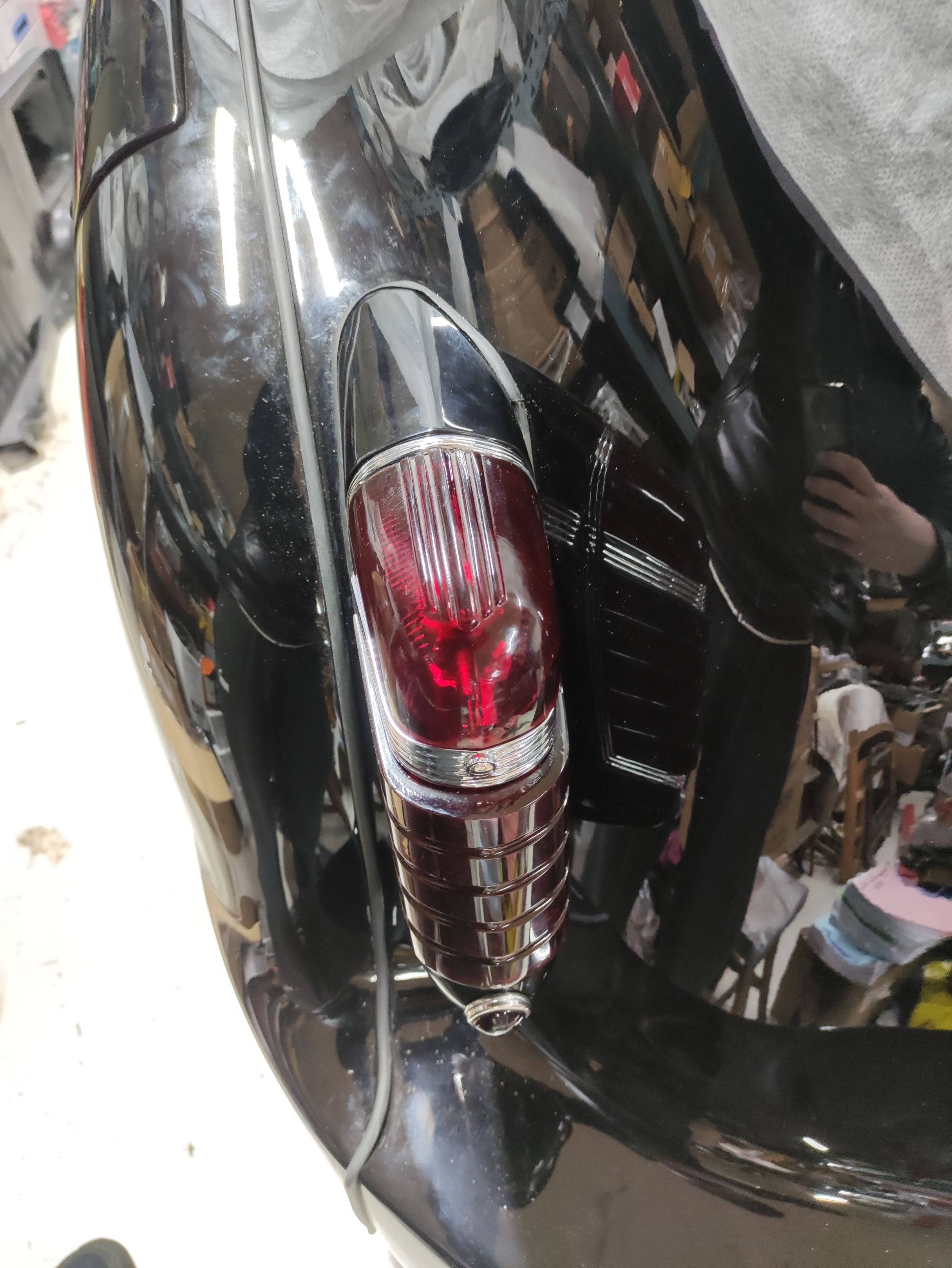

Paika said tagatuled. Ülemine on suunatuli, alumine on tavatuli ja stopptuli ühes. Kõige all on helkur. 6V lambid põlevad üsna nõrgalt.

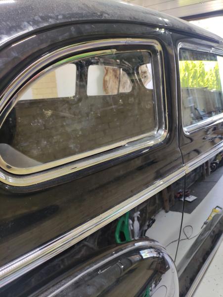

Hakkasime vaikselt kroomdetaile paigaldama. Paika said külgmised aknaraamid, uste ja tagatiibade liistud, küljekarbi liistud ja lingid. Esiakende raamide all, seal kuhu tulevad kolmnurkaknad on ka nn veerennid, mis aitavad vältida vihmavee sattumist salongi akende avamisel. Lingid said ka paika aga need vajavad veel reguleerimist.

Vahepeal on projektis väikesed edasiminekud olnud. Paika said esimesed kolmnurkaknad. Paistab, et kukkus üsna hästi välja, tihendid sobisid. Kogu lagi ja uste sisemused said kaetud müramattidega ning paika said ka laekaared ja laevalgustite korpused. Lisaks alustasime aknatõstukite paigaldamist, hetkel said paika aknatõstukite elektrohüdraullilised silindrid, mis on taastatud originaalid. Paari nädala jooksul peaksid ka klaasid valmis saama, siis peaks saama need vaikselt kokku panna, kuna kõik peale juhtmestiku on olemas. See paigaldusoperatsioon on üsna keerukas, kuid õnneks on olemas üksikasjalikud juhised selle teostamiseks.
