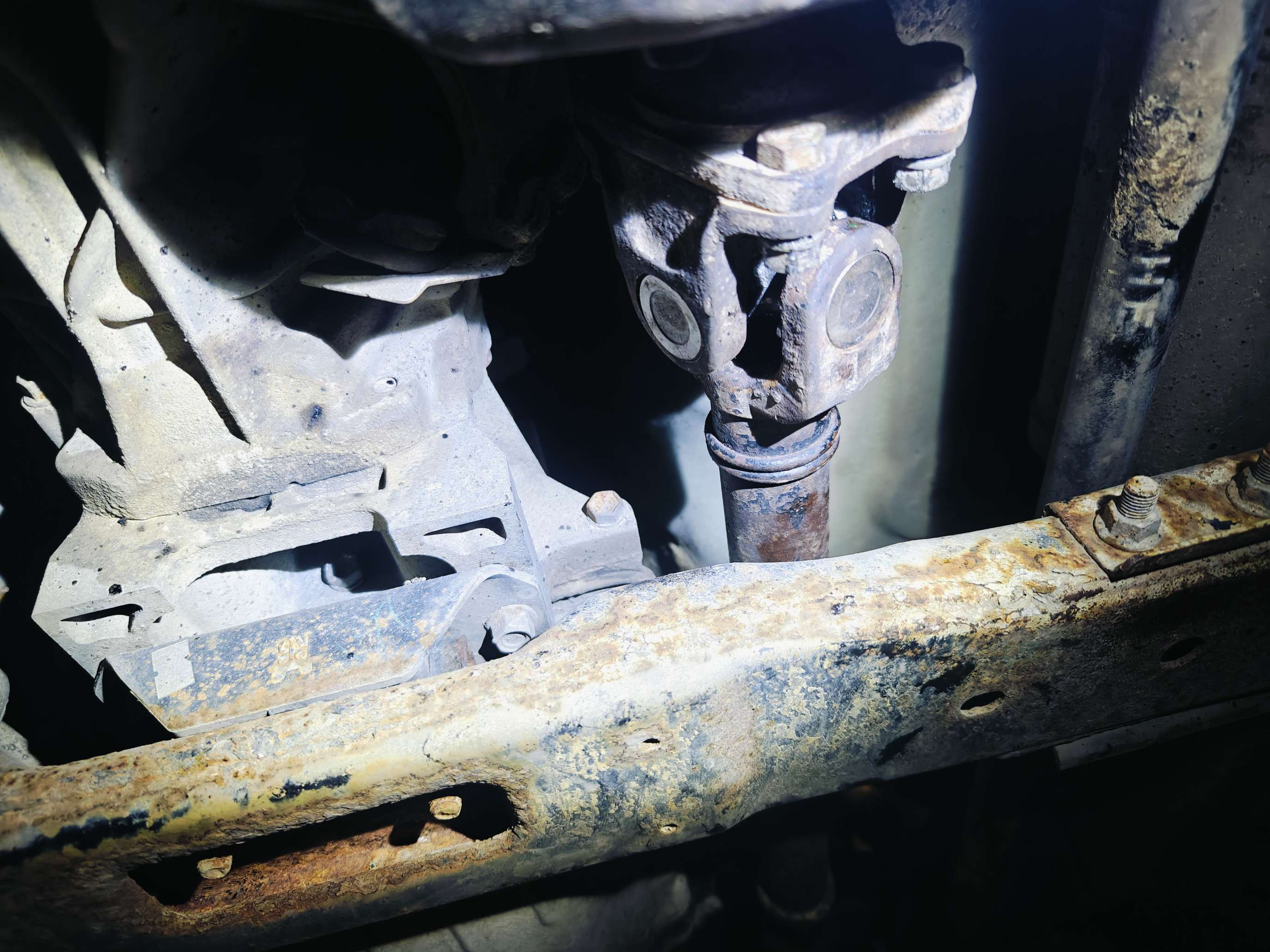

Rämeda lõtku allikaks oli roolikardaani rist. Läbi ussi emmi õnnestus poldid kätte saada ja kardaan vahetada. Arusaamatul kombel oli uue tüki nuutvõll vanast 42mm pikem. Lõin tutikale varuosale relaka sisse ja sai hea.
Ksf Nastik surus esikardaanile külge uue risti ja see malakas sai alla tagasi muterdatud.

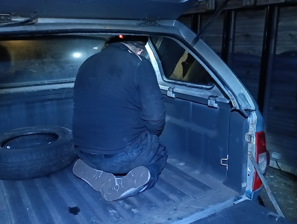

Juhipoolsel küljel ja tagaluugi serval on neediliimi remont tehtud. Kundepoolse külje lapid on veel kleepida.

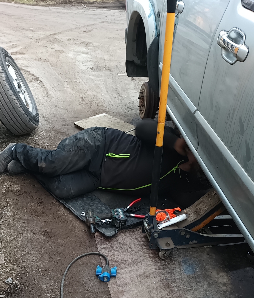

Lisaks tahan ära märkida, et kuniks ksf. Telc täna õues Isuzu-nelja all roomas
... valmistasin talle grillil erinevaid roogi, et ta oleks motiveeritud ka edasi auto all roomama
Vahepeal tassisin ette tööriistu, toetasin protsessi verbaalselt ning panin käe külge, kui ksf. Telcil tekkis käte puudulikkus..
Peale summuti remonti ja pidrunite õhutamist tõstsime peale tagakuudi ning senikaua, kui hr. Telc kuuti kinni monteeris,
korjasin õuest liigsed riistad kokku ja panin sinna tagasi, kus need peavad olema.
Seejärel tassisin mõned riistad tagasi ning pingutasime veel roolivõimu rihma ära.
 Seegi pole kõik - selle postituse kirjutamise ajal on ksf. Telc ühendanud isuzuga arvuti, et süsteemi kontaktide vahelt koid välja ajada.

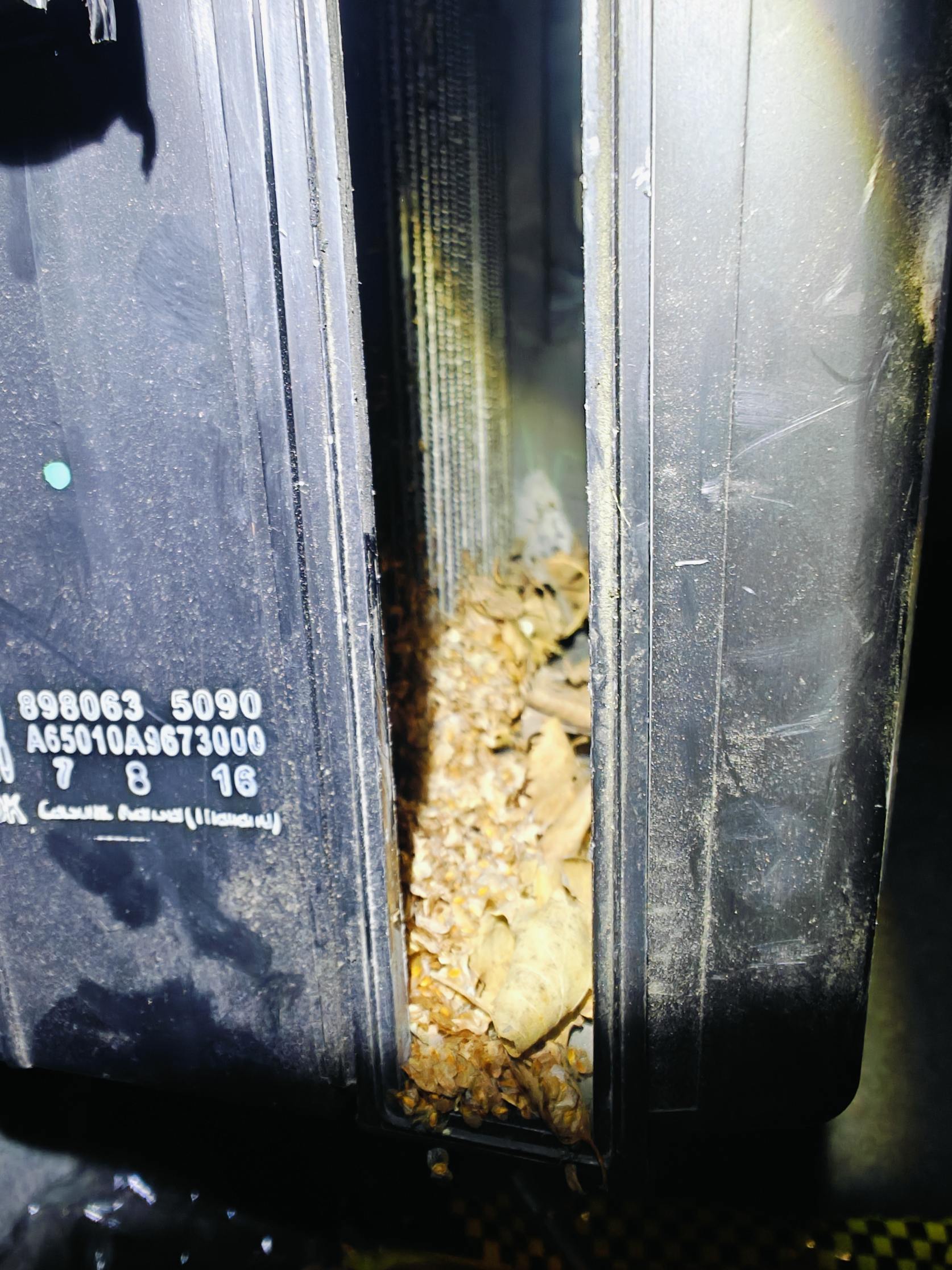

Kõigepealt harutasin laiali salongiventika, mis töötas vägagi lärmakalt. Selgus, et loksub mootori võll ise. Tellisin uue ventika.
Erinevatel pikapitel on erinevad lahendused - ajasin Isuzu segi Mazdaga, millel salongifiltri asemel on kapoti all sõel. Nüüd leidsin Isuzu armatuurlaua alt filtri ja tellisin uue. Filtri kopsikust eemaldasin veel mingi närilise mitme talve varud.

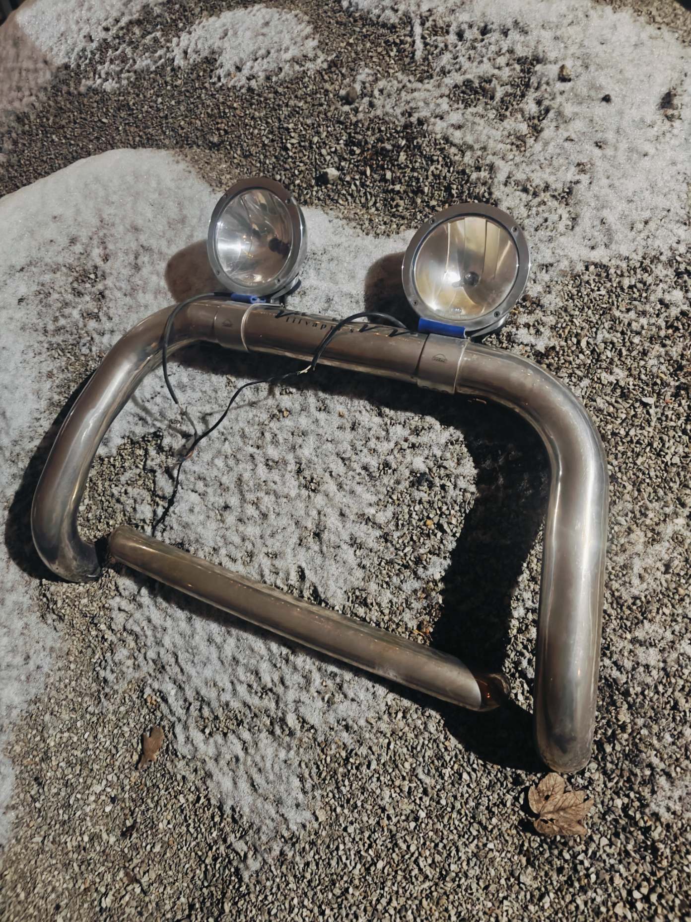

Sõber Shiim tuli appi ja lappis neediliimiga kaks kundepoolset plekiauku. Mina samal ajal demonteerisin auto ninalt laibaraua ja lisatuled.

Asjalikest tegevustest veel - nimesid nimetamata oli roolikardaani vahetaja töö tulemuseks viltune rool.
Kuna rooli kodar varjas temperatuuriseierit, sai asi korda tehtud. Amatöörlikul moel sai rataste ja rooli nullasend ühendatud.

Sealt tagasi, liimisin-neetisin kinni viimased plekiaugud. Seega võib roostetõrje/neediremondi lõppenuks lugeda.

Hea teada, mul ka üsna lärmakas vent. Aga suzu salongifiltri korpusest leiab sihukese hunniku vahtra jm seemneid ka igapäevaselt sõitva ja reg. vahetatava (kord aastas) filtriga masinast. Vist konstruktiivne omapära.
Ventikas ja salongifilter käes.
Paigaldamise käigus selgus, et uus vurr imeb, mitte ei puhu. Ilmselt Austraalia turu varuosa, kus autodel on katus meiega võrreldes teisel pool. (ja rool ka).

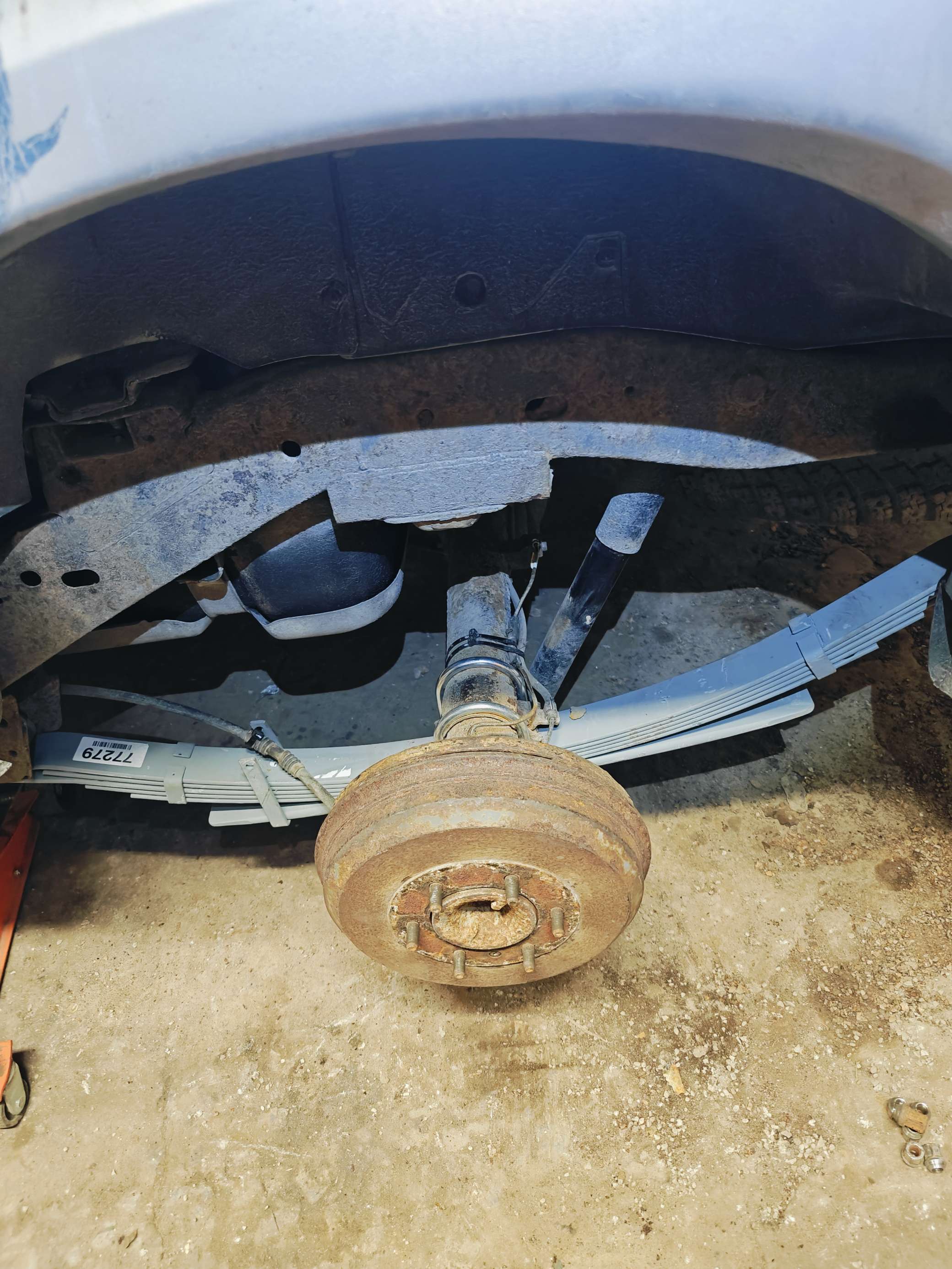

Isuzu-4 sai eile ksf! Linnukese käe läbi alla uued tagavedrud.
Ise vahetasin veel ära parema esimese stabikakondi (vasak sai paar päeva tagasi juba uus) ja tõstsin esi- ja tagarattad ringi.
Ja timmisin veelkord roolikardaani. Kui alguses jäi peale selle vahetust rool viltu ja peitis kodara taha ära temperatuuriseieri siis pärast vigade parandust sai liiga hea ja rool oli veidi viltu teisele poole. Lõin juba käega - armatuurlaud oli täies ulatuses vaadeldav ja milleks vaeva näha.
Aga siis tegi ksf Lauri_L selle postituse ja mul hakkas pisut piinlik. Teine mees võtab läbi sõlmekeeratud ussi emmi roolilati poldid lahti ja mina ei viitsi kruttida ühte polti, millele rattakoopast kenasti silmusnarrega ligi saab... Igatahes on nüüd Isuzu rool nii otse nagu ta tehases ette nähti.
