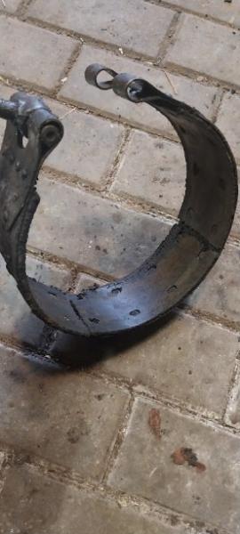

(08-03-2025, 00:08 AM)Laurimetall Kirjutas:  Mul tõmbas ka suvel kuidagi pidurilindilt vist katte maha.
Kuidas see endast märku andis? Ning kuhu see kate siis ümber paigutus kitsas käises?
Vot veel ei teagi aga pedaal läks pärast lühiajalist seisupiduri peale  unustamist järsku poole pehmemaks. Natkuese aja pärast nagu läks jälle normaalseks ja hiljem jälle pehmeks. Võtsin tahant luugi lahti ja üheltpoolt linti kattematerjali ei olnud enam näha. Ega ei oska muud järeldada kui ,et pani kuhugi sinna allapoole minema see ots.

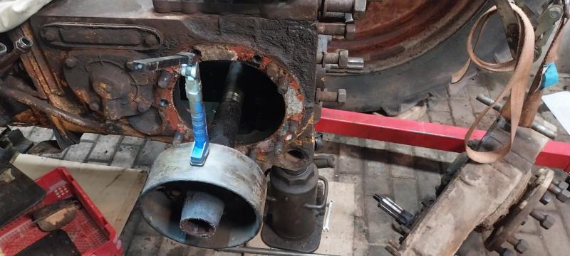

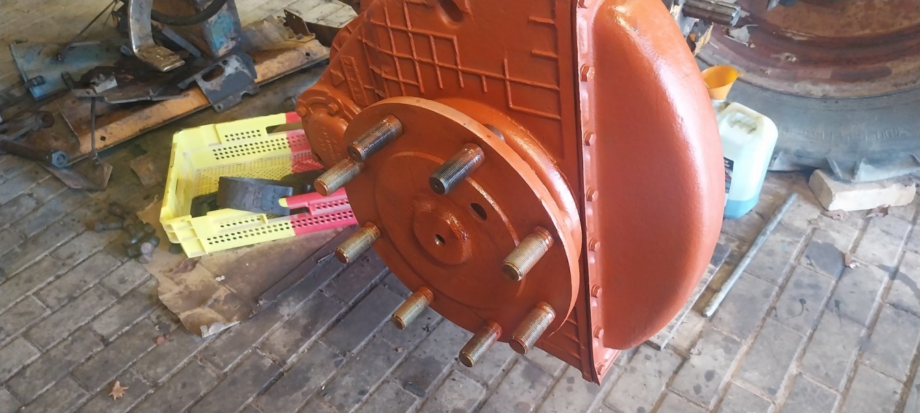

Täna sai siis veidi lammutatud
#24

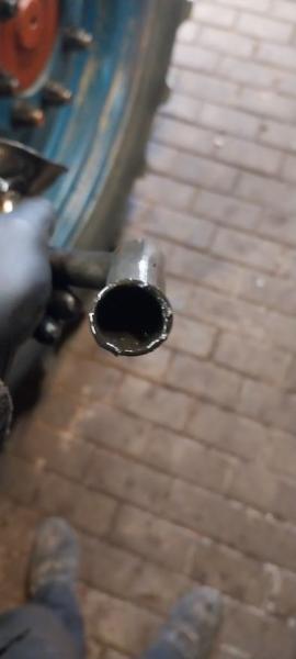

Kuskil seal p..a alla on auk kust vesi/kondents/õli peaks välja tulema
Sellises seisundis oli ka pidurilint.

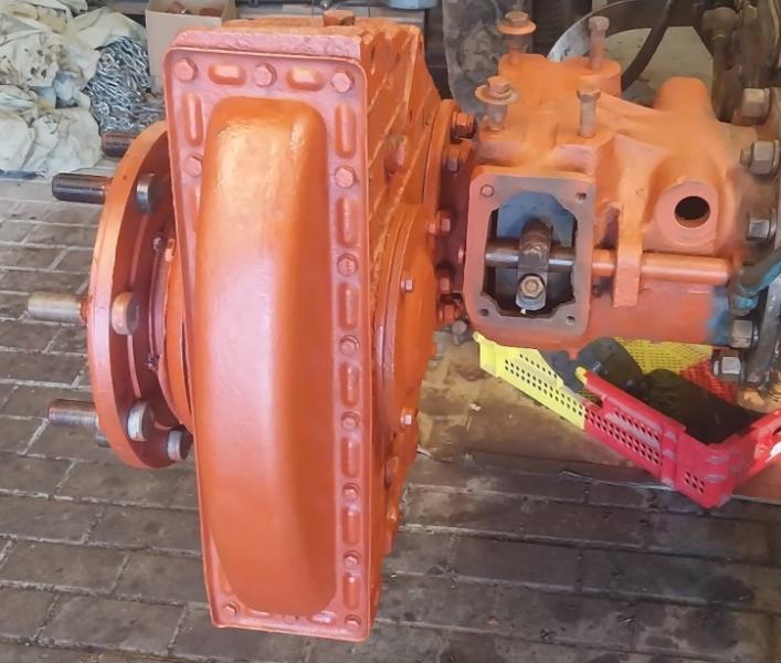

Tänase seisuga krunt peal ning ratas all. Ratta spilkad sai ka uued

(15-03-2025, 18:39 PM)estiko12 Kirjutas:  Kuskil seal p..a alla on auk kust vesi/kondents/õli peaks välja tulema
...Ratta spilkad sai ka uued
Sinu jaoks nüüd hilja, aga sealt august tasub panna läbi lõdva lõhissplint. See loksub ja laperdab ning takistab ava ummistumist. Kahtlus korral viskad alla selili ja näperdad. Tavaliselt sealt vett silma tilgub...

Kust pidurilindid?

Pidurilindid võtsin seekord Perikost. Minu kasutamise juures kestavad.

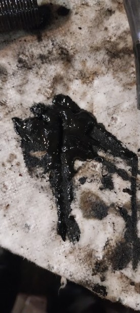

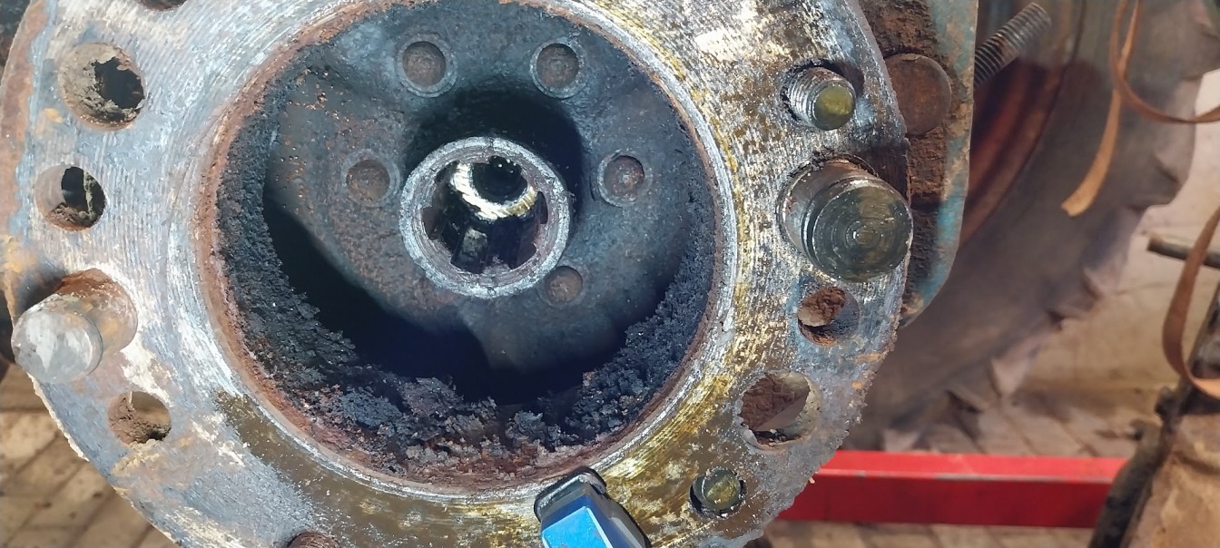

#28

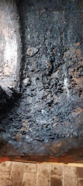

Järgmisena võtsin lahti lisaauglusti õlituse. Alates õlipüüdurist vahekastist kuni siis K.K küljes oleva kaaneni. süsteem umbes. Piltidel pole väga näha aga seis oli päris hull. Tuleviku mõistes, ei teagi mis õli võiks kasutada. Kindel on see, et TEP-15 ei kasuta.
Kui ühel hetkel sõitma saab siis tuleb vaadata kui palju vahekastis õli pillub kogujasse (vahekastil kaant peal ei ole või ajutiselt Plexi klaasiga pealt kinni katta).

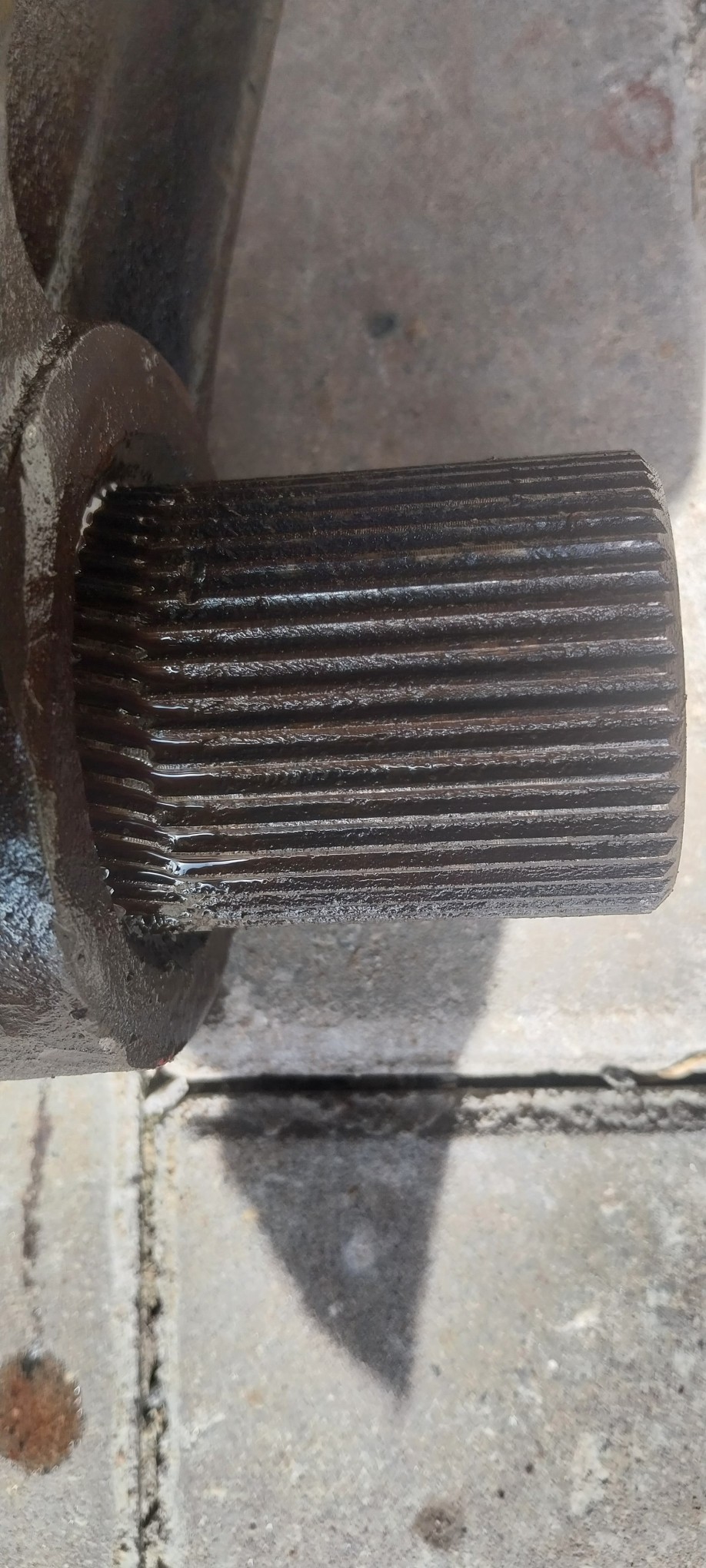

Ämbliku võll kõver koma poolel. See siis sai välja vahetatud koos puksidega. Ülejäänud tükkid terved ning õnneks polnud ämbliku korpusesse mõra tekkinud.
Rohkem pilte sellest pole Sad Sad

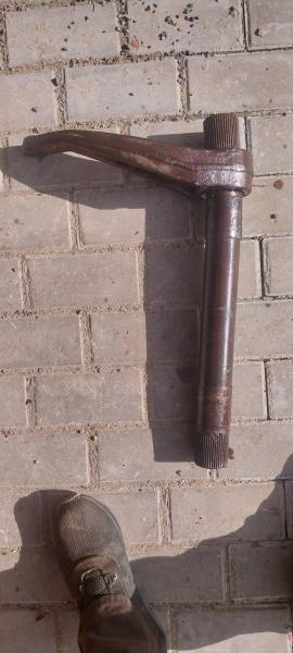

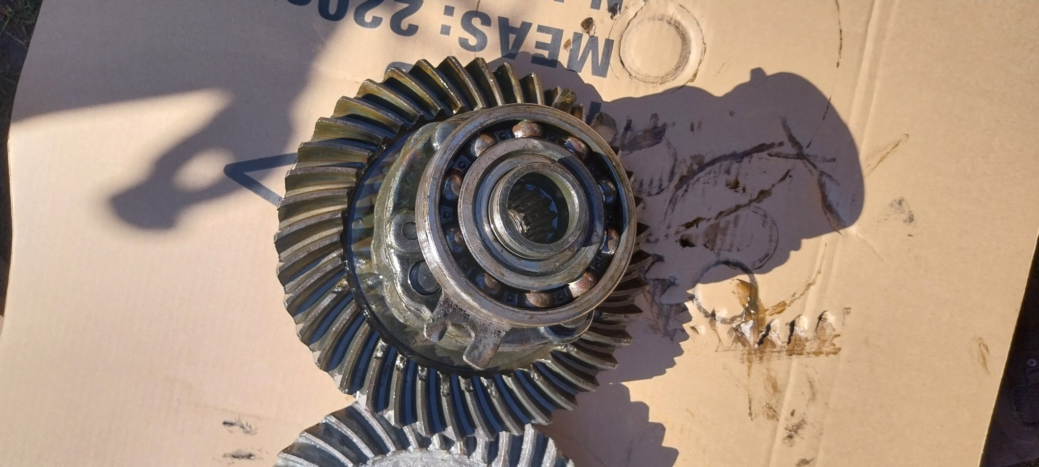

#30
Järgmisena sai esisild ette võetud.

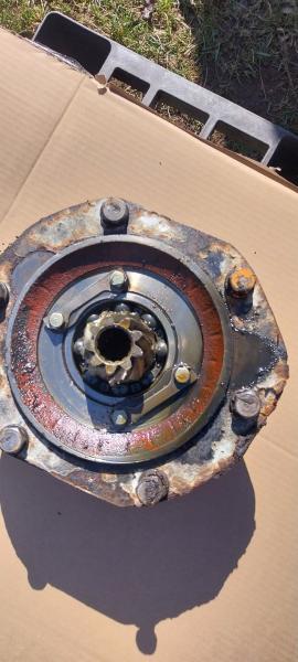

Ega seal suuremat tööd algselt ei paistnudki kui ainult reduktorid küljest, et saaks vedrustuse korda (vedrudel poldid puudu). Aga kui sai proovitud kas kutsikad rakenduvad siis nagu ei tahtnud vedada. Mis siis ikka, P.P esisilla varrukas maha ning inspekteerima. Sad Sad
Siis selgus miks ostes traktoril kardaani alla polnud. Ülekandel midagi läbi käinud. Lahti võttes ei tuvastanudki mis või kus kohast midagi pooldunud oli. Eks siis eelmise omanikul õli välja lastes tuli midagi välja. Vedas mul, et 1 uus ülekanne riiulis olemas oli. Sai ära vahetatud, seal juures siis üle vaadatud mis kutsikate olukord on, neid ei olnud vaja vahetada.
Mõlemal pool sai vahetatud ka kardaaniristid.
Ahjaa P.P reduktorist tuli välja huvitavaid metall osi nt. katkine vooliku klamber (kahjuks pilti sellest ei teinud) Smile
