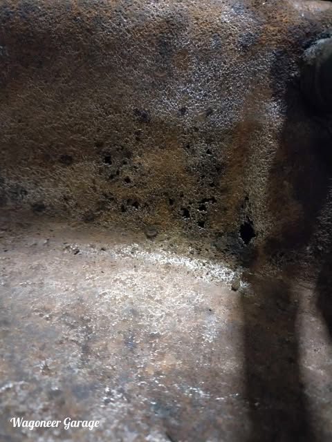

Ajasin lootusrikkalt sangadegajongi täna õhtul tõstukile,et kütusepaak maha võtta. Peale parajat pusimist sai see alt ära. Ja ei pidanud eriti väsinud silmi pingutama,et näha kus kohast hooga kütust välja lendas.
Siis nagu ikka võtsin väikse vasara ja kopsisin raami. Mida rohkem kopsisin,seda kaugemale optimism ja teotahe läksid. Tuleb ikka päääris palju keevitamist. Esiamordid on ka mingite vastu ära vahetatud. Aga originaalil peaks olema 16mm vedru jämedus,siis seal on 14mm. Sellest ka ilmselt nina maas välimus. Parema rummuluku vist sain tööle. Vähemalt haagib hetkel. Küll väga aeglaselt,aga see võib olla põhjustatud teise poole rämedast vaakumlekkest. Vasakule peab uue rummumehanismi soetama.
Uimasuse asjast pole ka ikka aru saanud. Cooler ei ole umbes. Samuti kruttisin katalüsaatori eest toru lahti aga ei midagi uut siin päikese all.
A kuna raami seisukorra tõttu lahkus motivatsioon,siis pidasin paremaks tuled surnuks muljuda ja päeva lõppenuks lugeda.

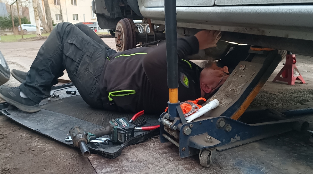

Isuzu-4 sai eile ksf! Linnukese käe läbi alla uued tagavedrud.
Ise vahetasin veel ära parema esimese stabikakondi (vasak sai paar päeva tagasi juba uus) ja tõstsin esi- ja tagarattad ringi.
Ja timmisin veelkord roolikardaani. Kui alguses jäi peale selle vahetust rool viltu ja peitis kodara taha ära temperatuuriseieri siis pärast vigade parandust sai liiga hea ja rool oli veidi viltu teisele poole. Lõin juba käega - armatuurlaud oli täies ulatuses vaadeldav ja milleks vaeva näha.
