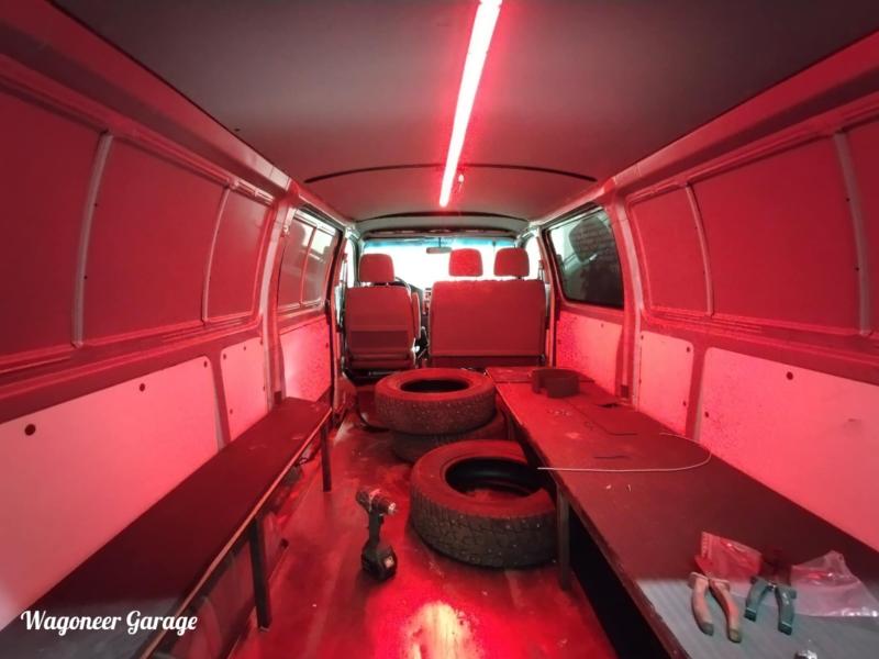

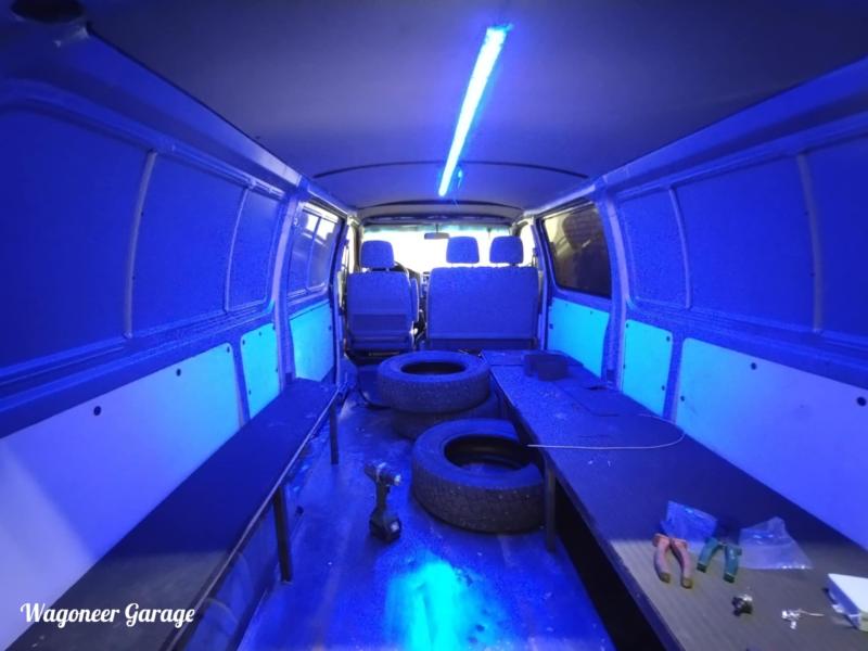

Siis leidsin seina äärest proua pizzakohviku vanad menüüd mis kleebitud plastikule. Joonistasin vanade karvaste polstrite järgi kontuurid peale ja voilaa.Taaskasutus mis sugune.Tagauste jaoks ei jätkunud plastikut ainult. Aga küljed olemas. Siis sain tuttava käest kätte LED riba lakke ja seda toetuse korras. Loomulikult avastasin,et laelambist(kus kohast plaanisin püsiva +12V võtta on vool kusagile kadunud jne.

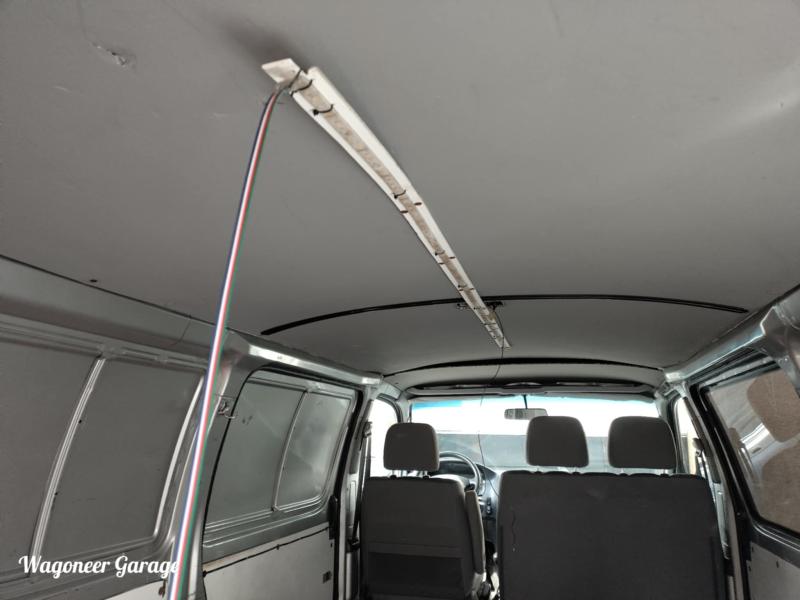

Eile sai Hiacesse valgus sisse ja osadele akendele perforeeritud kile peale. Nüüd veel kardin teha ja paigaldada.

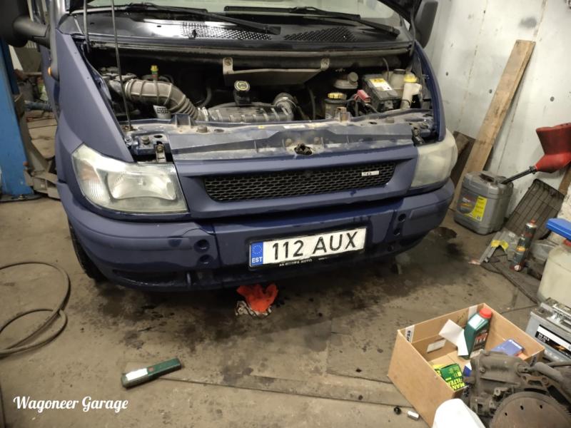

Siis meenus,et transitil peale viimast õlivahetust 7.5K sõidetud,ehk uus pikem ring läheks juba lõhki välp. Sõber sebis kiirelt jupid ja tõi ka kohale. Nüüd jälle uus õi/filtrid paigas.

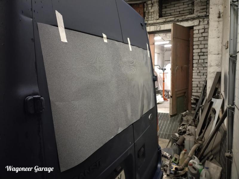

Lisaks kleepisin ka transiti küljeaknad ja tagaaknad perforeeritud kilega üle. Läigib natuke vähem  Wink

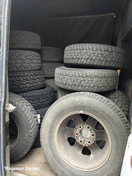

Eile õhtul eemaldasin T4 rehvidest naelu. Kui keegi soovib naelrehve, milles naelad kõvasti sees oleks siis julgen Barumit soovitada. Kui keegi soovib neist naelu eemaldada siis seda julgen mitte soovitada. Esimesed sain tehtud siis sai igasugune isu otsa.

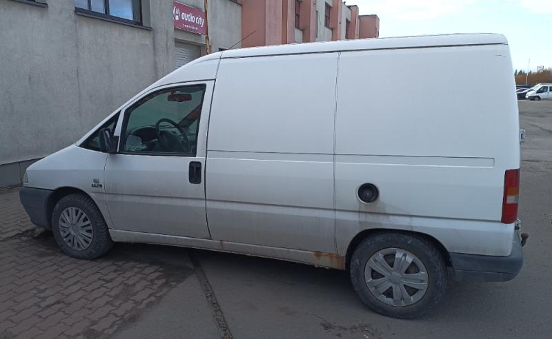

Mõned päevad tagasi saime soodsalt abitegevusteks kõlbuliku masina Fiat scudo.
Masin on regulaarselt hooldatud ja plaanis viia ära nagu on, isegi õlivahetuseta, mis on tehtud üsna hiljuti.
Auto hind oli 500+km ehk hea hind igati sõidukõlbuliku masina eest.
Maastur see muidugi ei ole aga selle raha eest saada uskumatult suure kongiga pirukas on igati abiks.
Naelad said välja. Kruvitehnoloogiaga ei saanud see kord tutvuda, sest Tiktok on mul turvakaalutlustel keelatud. Aga garaaži sattunud Uudo jutustas video ümber Smile . Järgmine kord katsetan.

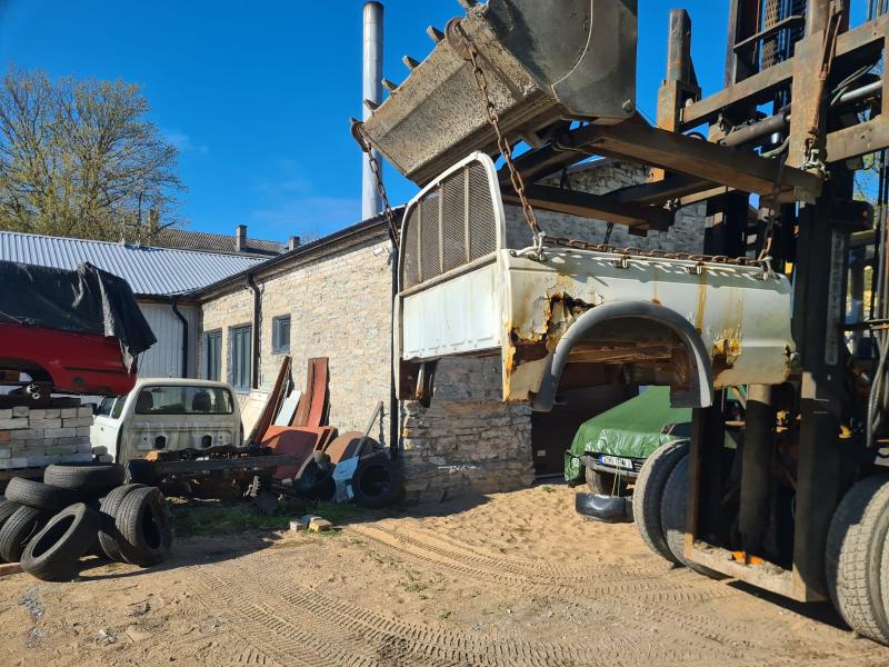

Laupäeval keevitasin Vormsi Sorentole teise tagatiiva kaare. Sõjapidamise mõttes üsna mõttetu tegevus aga ülevaataja arvas, et midagi võiks seal ikka olla. Ja laupäeva õhtul tõstsime maha Rangeri kasti ja kastikuudi. Viisin need Saaremaale, et seal korda teha. Täna puurisingi kuudil murdunud nurgaposti lahti, painutasin sirgeks ja kinnitasin paika tagasi. Eest ära viimise mõte oli see, et kola vähem oleks. Raami vahetus võtab märkimisväärselt ruumi. Kabiin tuleb ka maha tõsta ja siis peavad 2 raami senikaua kõrvuti olema kuni jupid ümber visatud.

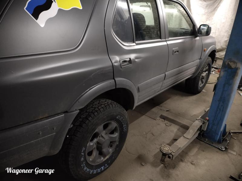

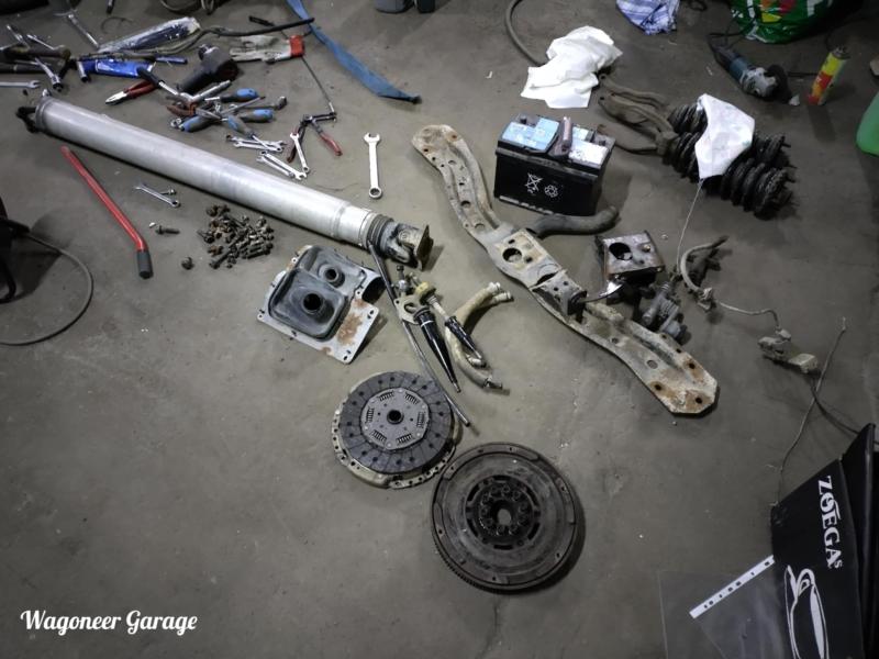

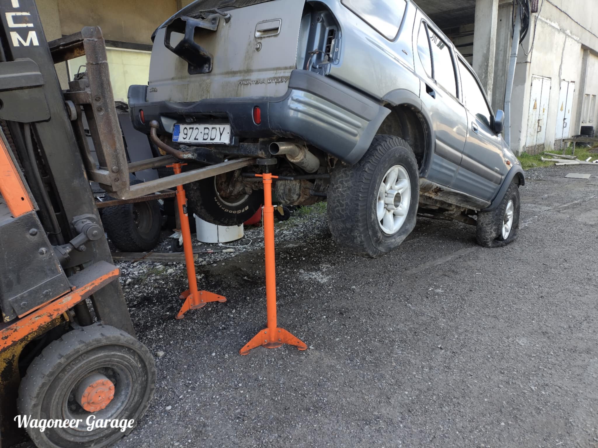

Koju naastes avastasin jälle,et keegi ei olegi mu isiklikke autosid korda teinud ja ainsaks sõitvaks vahendiks on Transit buss. Inspekteerides erinevaid UA projekte hoovis,et mida saaks kõige kiiremini liikvele(kõik on suuremahulised),tundus Frontera ATM-ist manuaaliks tegemine kõige valutum. Auto tõstukile,ATM maha. Teine auto hoovis kindlale pinnale ja õues sealt siis kardaanid ja käigukast ning sidurimajandusega seonduv maha. Tundus nagu lill. Siis aga hakkas selguma,et ei olegi nii lill see vahetus. Mingil ajal oli Opel arvamusel,et ATM põhi ning tulemüür peaksid ikka olema teistsugused kui manuaali omad. Ja mul just sellise "arvamuse" aja liikur see ATM kastiga. Aga ega ei peagi lihtne olema. Igaljuhul 12h kulunud nigu niuhti. Ja põrandal hunnik juppe.

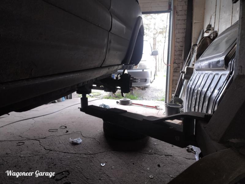

Ajasin aga Sorento Peipsi2 sisse, lõpetasin raamitala väliskülje lappimise ja alustasin siseküljega.
Ligipääsu lihtsustamiseks eemaldusid stange amort ja vedru ja paljastus rauavamm kogu tema ilus.
Eriauhinna loomingulise tegutsemise eest saab keegi varasem meister piduritorude eest.
Aga hea mitu tundi hiljem oli hulk head terast* kokku kleebitud ja raam hakkas natuke juba välja nägema.
Läbi ussi emmi vedrukinnitust tegema ei viitsinud õhtul enam hakata. Selle asemel võtsime paagi alt, et veel rohkem roosteauke leida.
*hea teras on siinkohal Ukrainast toodud riiuliplaadid, mis kiirabimasina ehitusest üle jäid.
Roostevaba, aga magnet võtab ja keevitada on hea

Aga hommikuks oli kast all ja käivitamist takistavatest elektri probleemidest kõrvale hiilitud nii,et sai tule kolvile. Sidurdab ka kenasti. 4wd ja vahekasti lülitusega peab veel tegelema(tuleb ATM juhtmekimbust leida sobilikud juhtmed ühendamiseks.
Ja siis juba tavalised hooldused mingi hetk. Lisaks esikardaan vaja liikuma saada ja ristid vahetada. Leida mootori juurest tosoolileke jne.

Fronteraga kerge sõit lenska maanteel kiiremas alas ei sujunud positiivselt. 4 ning 5 enda käiguga hakkab sidur libisema. Kusjuures ma üldiselt kunagi ei pane vana tundmatut ketast tagasi. Seekord aga vaatasin,et korraliku firma oma ja katet oli ikka päris palju seal peal.  Ehk komplekteerisin vana kettaga. Ja sain kohe ka vastu näppe. Aga uus komplekt tellitud ja eks mingi hetke võtab jälle kasti maha. Lisaks on vaja mõlemal esimesel veoteljel vahetada nii sisemised kui ka välimised kaitsekummid. Ja lahendada probleem miks ei tule 4wd mahatõmbamise otsale vaakumit peale. Kui käsitsi maha imeda sillal olevast solenoidist,siis toimib. Aga nupust lülitades peale läheb,aga maha ei tule.
Kellegil mingeid häid ideid/kokkupuuteid,siis on need teretulnud.
PS! vaakumvoolikud vahetasin kõik juba ära.
