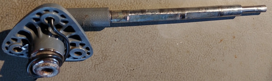

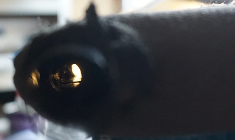

Tänud kaasa mõtlemast. Sain tööle, aga kas teleskoop/pikendus peaks lisaks olema, teagi. Igatahes juhi ja kõrvalistuja omad on erinevad. Lisaks ajas segadusse, et üritasin sama pikalt sisse lükata, kui on kõrvalistuja poolne (peab sügavamal olema).
Tegin siis nii, et kõigepealt pildid telefoniga august, nii sai paremini näha, mis toimub. Tundub, et võll vm on liiga lühike, saab ühte telge pidi liikuda ja ots ka liiga terav/nelinurkne. Seega pea võimatu lõpuni lükata. Lisaks riie, mis peab augu sisse minema (algusotsa ava suurem), kah takistab õige koha leidmist.
Tegin siis otsa ümaraks, otsisin ühe katkise teleskoopantenni (väga kasulik neid alles hoida, lõigata saab vasktoru lõikuriga), miski 10mm puurisin siseava suuremaks ja paigaldasin jupi teleskoopantennist. Mõistagi kõik servad viili ja liivapaberiga ümaraks. Toitejuhtmele täiendavalt veel termokahanev rüüs selga ja tehtud. Ehk siis see pikendus aitas sisse surudes üles leida viimast ava.

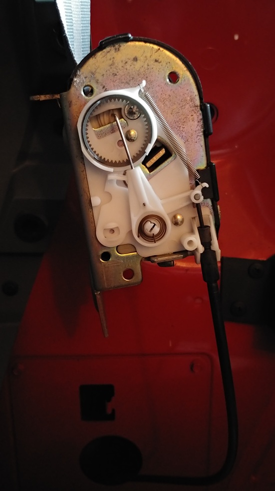

Turvavöödest, sellel autol, nagu ka teistelgi sama aja GM autodel on vöö kohta 2 rullikut. Kusjuures üleval on lisaks miski tross, milles kaabel liigub vastavalt, kas uks on lahti või kinni. Kas see vabastab vöö või mis selle täpsem funktsioon on?
Ja paluks abi ennetavalt, kes varem on selle ajastu GM autodega (Chrysler, Buick, Oldsmobile jne). Nimelt alumine vöö liigub täiesti vabalt ja ei blokeeri vööd järsul tõmbamisel (tegelikult ülemine ka, aga ta ei käi nii vabalt, kõriseb pisut vm ja võtsin auto küljest prooviks, paigaldusasendist teises asendis blokkeerus).
Kas alumises on miski teistmoodi mehhanism? Elektriskeemist nagu ei leidnud näiteks sõidu ajal lukustumist (mida väitis eelmine omanik) jne.
Oluline, kuna korra Eestis selle pärast ei saanud ülevaatuselt läbi ja netis olen ka näinud kurtmist liiga lõdva (kuid sisse keriva) alumise vöö pärast, aga ei ühtegi mõistlikku vastust.

Vanemad/meerikamaa vööd ei pruugi rihma liikumiskiirusele reageerida. Olid sellised ajad lihtsalt, põrutusele reageerimine oli nõutav. Teises asendis lukustumine räägib ka selle poolt.

(24-04-2025, 16:08 PM)Marko Kirjutas:  Vanemad/meerikamaa vööd ei pruugi rihma liikumiskiirusele reageerida. Olid sellised ajad lihtsalt, põrutusele reageerimine oli nõutav. Teises asendis lukustumine räägib ka selle poolt.
Kuri ülevaataja oli noor nublu ilmselt?
Mosul mul norma pingutiga vööd ja tihtipeale ülevaatusel seleta neile tööpõhimõtet, et need ei lukustu järsul tõmbel.

(24-04-2025, 16:01 PM)aatom Kirjutas:  Kas see vabastab vöö või mis selle täpsem funktsioon on?
1980 Pontiac Bonneville puhul, kui uks avada, siis kerib see nupp-tross turvavöö kiirelt omale kohale tagasi. Seal küll ainult ühe rullikuga süsteem, aga kui muidu juhtub vöö lonti jääma, siis peale ukse avamist tõmbab vöö rulli peale!

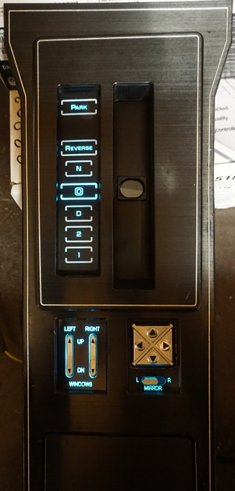

Keskkonsooli kõik lülitid, ka käigu asendi värk sai valmis, viimase peale läks täna terve päev, aga tulemus on hea. Jutustan siis täitsa detailselt, kuidas nii keerulise asja ära tegin.
Kõigepealt video, kuis töötab:

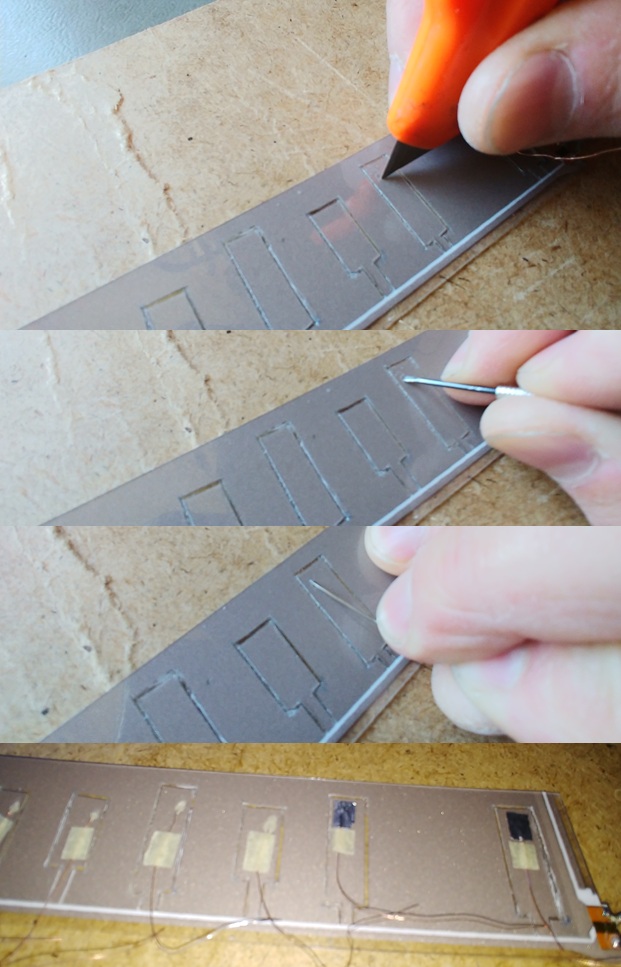

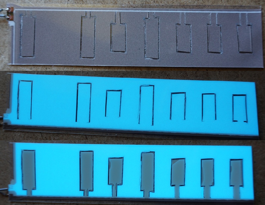

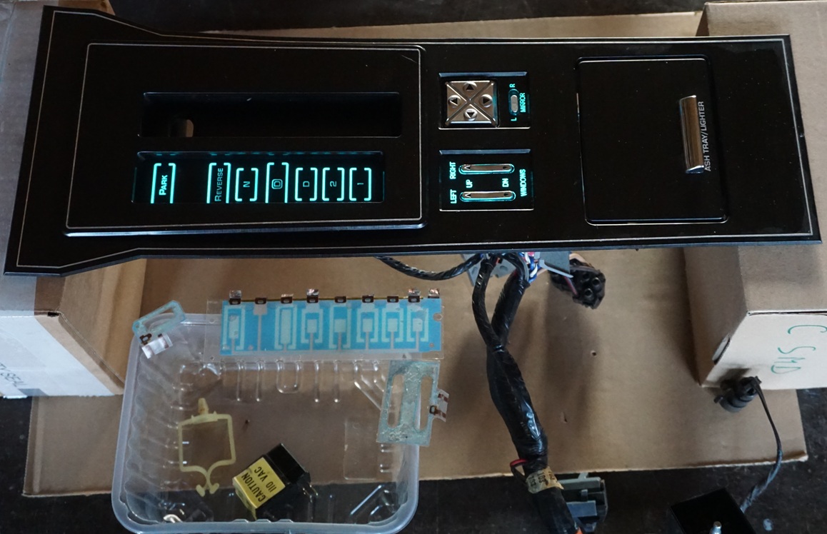

Kõigepealt lõikasin õige suurusega tüki ostetud paneelist. Seekord jätsin originaaljuhtmete väljaviigud alles, et mugavalt üldvalgustus ühendada. Paneelist ka, kihid sellised, et all on kile, mille peal vist hõbedakiht vm elektrit juhtiv. Siis isolaatorikiht ja seal omakorda helenduv kiht (taevasinise puhul kah valget värvi). Nende peal aga kahjuks pihustatav elektrit juhtiv läbipaistev kiht, mitte kile, mis juhib elektrit ja seal peal veel 3 kilekihti millegipärast. Kuna pealtpoolt on nii pahasti tehtud (muide kõikide nende kihtide tarbeks on ka värvipüstolist kantavad vedelikud olemas, saab helendama panna midaiganes, kasvõi terve auto Big Grin ), siis mingigi juhtme ühendamine lõigatud osale saab teha vaid alumisele kihile.
Kõigepealt siis altpoolt vaibanoaga lõikasin kuni pealmiste kiledeni sooned sisse. Täpsus polnud nii ülitäpselt oluline, kuna ala helendab ikka ära, lisaks vaibanuga tahtis tihti mujale joosta ... Kõigepealt lõikasin peaaegu valmis, testisin, kas kõik ikka helendab, siis lõpuni, aga nii, et servas teist voolurada läbi ei lõikaks ja uus test, et keskmised osad ei helendaks.
[Pilt: KKEL1.jpg]
Siis lõigatud osale elektroonikas kasutatav lakk, vedelikuna PRF 202, kuivatus ja siis ettevaatlikult taga juhtme ühendamiseks kile maha kraapimine noa ja pisikese lapiku kruvikeerajaga. Siis nõelaga pisut seal kile üles/lahti ning surusin juhtme sinna, seejärel see kehvake hõbedaliim ja alumiiniumteip peale. Nüüd tagaküljele paksem läbipaistev teip peale ja liimimine elektroonike / lüliti paneelile.
[Pilt: KKEL2.jpg]
Vahepeal taas korduvad testimised, kas asjad ikka töötavad. Kui oli elektroonikaplaadile kinni liimitud ja joodetud, siis taas kõigi lahtiste juhtmete ja lõigatud külgede lakkimine, et hoida EL paneeli niiskuse ja hapniku eest nii palju, kui võimalik.
[Pilt: KKEL3.jpg]
Ja nüüd kõik asjad kokku.
[Pilt: CenterConsoleVaike.jpg]

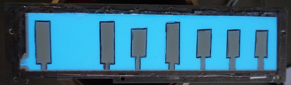

(08-04-2025, 13:24 PM)aatom Kirjutas:  ....selline keeruline elektroluminestsents paneel.
[Pilt: KkElPanel.jpg]
Seal numbrid helendavad koguaeg ja ülemisel pildil näha olev kontakt lülitab siis numbri ümbruse helendama.
Vaatasin videot... seal oli asi vastupidi. Ehk ümbrised helendasid kogu aeg ja numbrid lülitusid hoova liigutades.
Või märkasin midagi teisiti.
Aga ikkagi on lahe vaadata, mida teed.

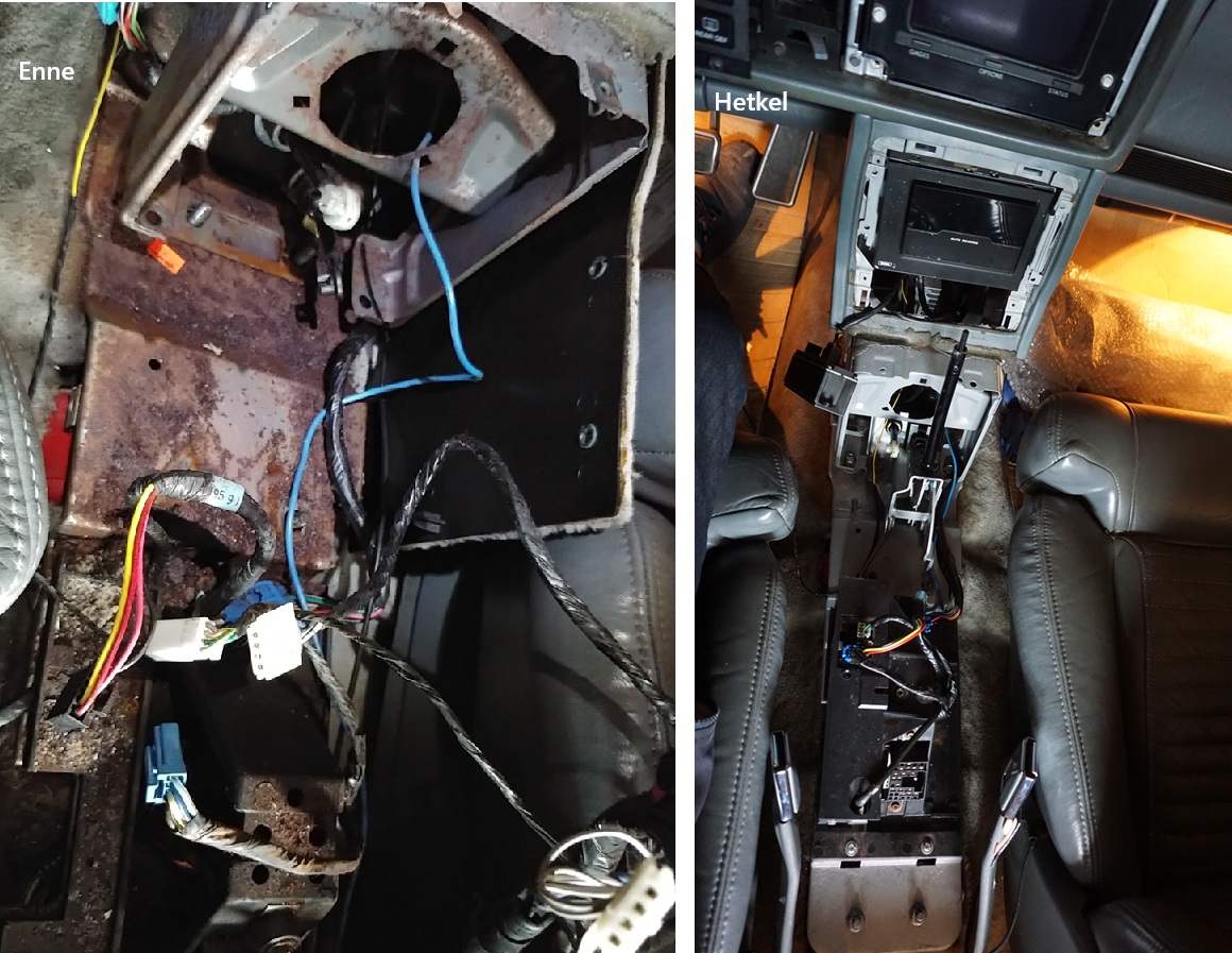

Ja keskkonsool saab ka tasapisi kokku, kaks lisajuhet oli viidud taha (üks elektriantenni jaoks, peab veel tegelema, miks originaaljuhe ei tööta ja keskmise tule vaid pidurituleks tegemise juhe vm, igatahes sinna ta läheb), need olid inetult vaiba peal, viisin vaiba alla. Veel tuleb selgeks saada, miks üks lisajuhe on ühendatud tuhatoosi valgustuse külge.
[Pilt: KKonsoolNyyd.jpg]

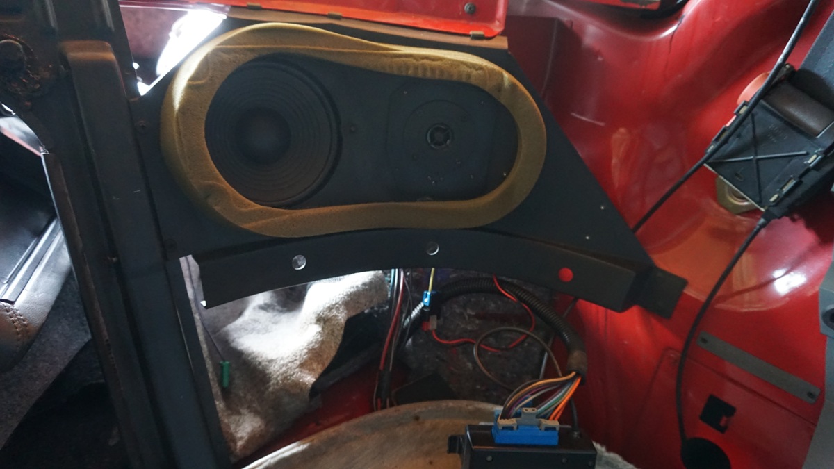

Lisaks peale raadio / valjuhääldajate testimist sai selgeks, et originaalraadio ei mängi nii usinalt kõrgeid sagedusi, kui lauapeal proovitud tavavõimendi. Lisaks jätan ette originaal kõrgsageduse valjuhääldajad, mis pole ka parimad kõrgete mängimises. Nii jõudsin järeldusele, et tagavaljuhääldajate filtri külge vaja pookida häälestuslülitid (2 tk, üks kui tugevalt kõrgeid mängib, teine kõrgete tõusunurk, see polnud üldse keeruline, vaid 2 x 6 takistite jagur), et peale ustesse planeeritud valjuhääldajate paigaldamist saaks helipildi autos no vähemalt minu jaoks ideaalseks. Pildilt näete, et polegi neid kruvikeerajaga reguleeritavaid võlle näha, mõnusalt nähtamatult musta värvi ja väikesed, asuvad kõrgsagedusvaljuhääldaja all.

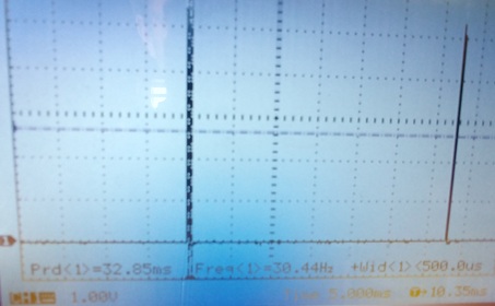

Tunde, et ta ei tööta korralikult, tekitas vastuvõtja raadiomooduli toide, mis imelikult pulseerib. Tuleb välja, et peabki, voolu kokku hoidmiseks. Kui avastatakse raadiolained 309MHz peal, siis korraks antakse +5V täistoide raadiomoodulile. Kõik see kokku tagab, et puldi moodul tarbib vaid ca 5mA voolu, väga vinge tase sellel ajal.
[Pilt: RxMooduliToide.jpg]
Aga autos ta ei tööta sellepärast, et pideva pinge juhtme peal miski arusaamatu 1V  12V asemel. Avastasin, et sama jama ka peeglite reguleerimisega (sama toiteahel). Tundub, et siis kuskil on Body kaitsmest edasi katkestus või maha põlenud ühendus, sest peeglite lülitil oli ka voolurada maha põlenud. Igatahes meeletu peavalu selle remondiga, kaitse ise terve ja seal vool olemas. Ligipääs kah suht niru, kasvõi salongis kaitsmete taga juhtmestikule.

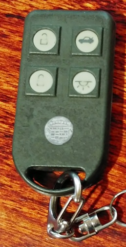

Ostetud puldist ka, see on küll Oldsmobile Troféo (Kah väga lahe luksmasin, neljas põlvkond / sama ajastu suisa värvilise puutetundliku ekraaniga, väga lahe tutvustav video), aga välimuselt täitsa sama, vaid pisike logo teine. Väidetavalt pole lahti tehtav ilma vigastamata, kokku liimitud. Ja suisa 4 nupuga (kõik töötavad), uksed kinni / lahti, pagassi avamine ja salongitulede põlema panek, et auto parklas üles leida.
[Pilt: Pult.jpg]
#94
Pildiloleval puldil on sodiläki logo.
#95
(Eile, 17:15 PM)DevilDeVille Kirjutas:  Pildiloleval puldil on sodiläki logo.
No vot siis, Ebay-s oli kirjas Troféo, aga minu jaoks vahet pole ... no kui ülipeensustesse minna, äkki õnnestub kunagi ...  Smile õige logo järgi teha.

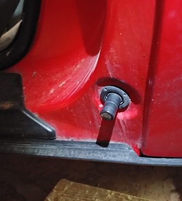

Panin siis korra auto käima, ja süütest 1 aste tagasi keerates voila raadio töötab (nii nagu tänapäeva autodel), esimest korda! Nii siis oli vaja ust avada ja hopsti raadio lülitati välja? Aga välja võtmisest üks aste tagasi nüüd raadio töötas.
Ehk siis Body Computer elab täitsa oma elu või omamoodi loogika alusel, saa nüüd tast aru. Või siis mõjutas eelmiste omanike viimane veetud lisajuhe keskkonsoolis, sest ühendasin ta ära, sain kogu keskkonsooli täna kokku ...

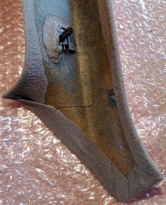

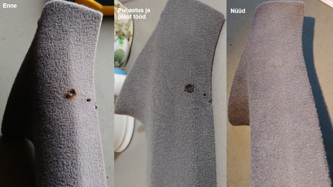

Ja kõrvalistuja poolne aknaposti kate oli inetult välise lisakruviga külge pandud. Ei meeldinud see üldse. Võtsin siis kätte ja kõigepealt august roostega määrdunud kangas küljest, kogu paneeli puhastus ja eraldi puhastusbensiiniga nende 2 augu ja lisakoha puhastus, et liim kinni jääks. Siis lõikasin ärakeeratud kangast ühe tüki, millest siis omakorda lõikasin aukudele katted, täitsa sama materjal ju. Nüüd tuli kõige raskem osa, imepisikeste tükkide servad žiletiga kaldu, et liimimisel nii palju, kui võimalik, paigad nähtamatuks teha. Ja siis lõbus liimimine, aga nii, et kangale ei satuks. Kõige lõpuks parandasin ülemise plastklambri ära tüki 1mm plastribaga, mille liimisin külge, siis traatarmatuuri sisse ja keemilise metalliga lärakas ümber. Loodan et jääb kestma.
Kokkuvõttes mulle pigem nagu meeldib võimaluse korral taastada tehases külge läinud vidin, kui otsida uus/vana.
[Pilt: PostiKate1.jpg]
