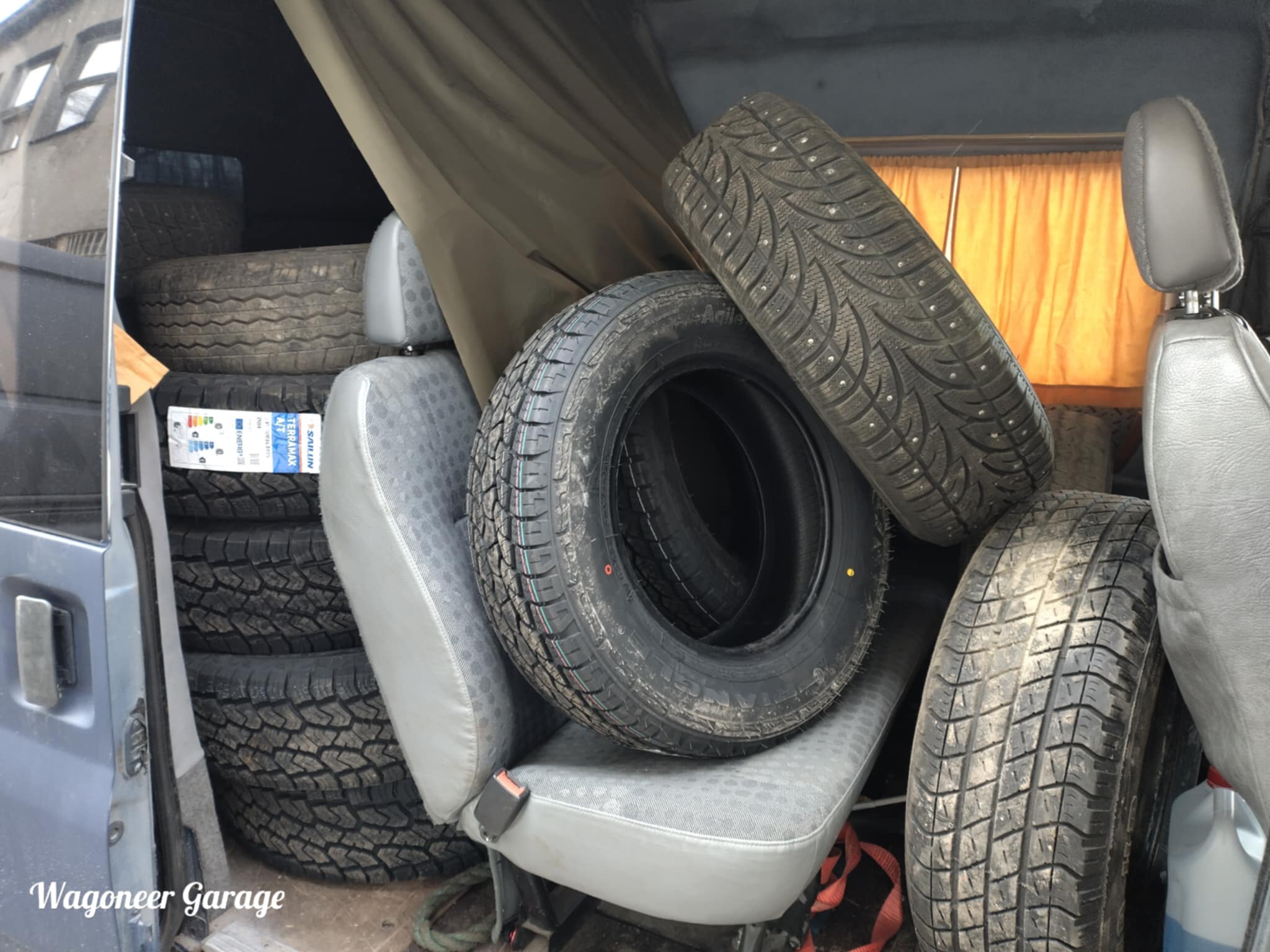

Täna sai osa tööpäevast tegeletud siis UA poole minevate liikuritega. Vahetusse läks kolm täisjooksu rehve ja lisaks kõikide autode varurattad,ehk neli jooksu kokku. Suured tänud Kummiproffile,kes väga mõistliku(100.-)  hinnaga rehvivahetuse ära tegi.

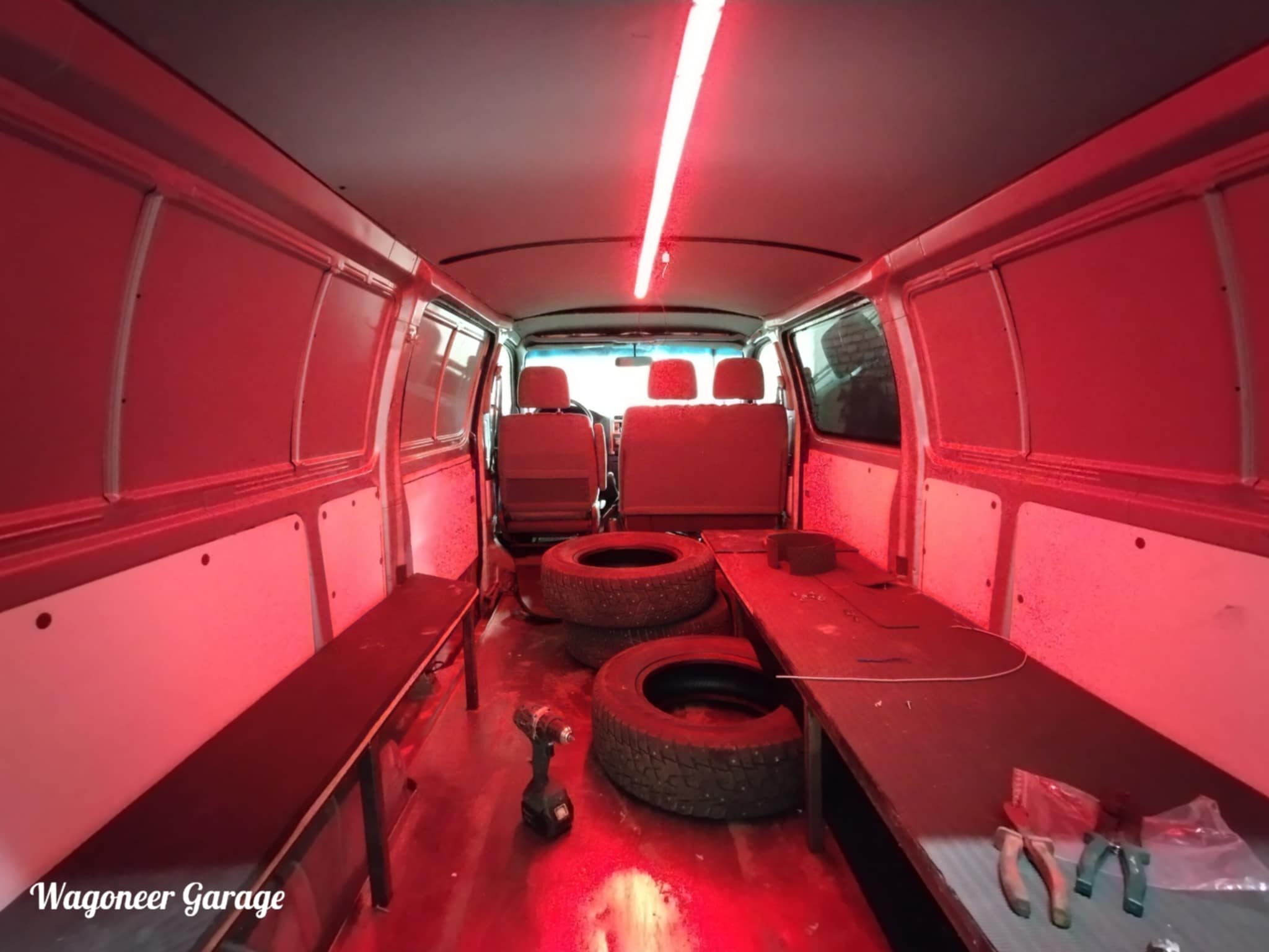

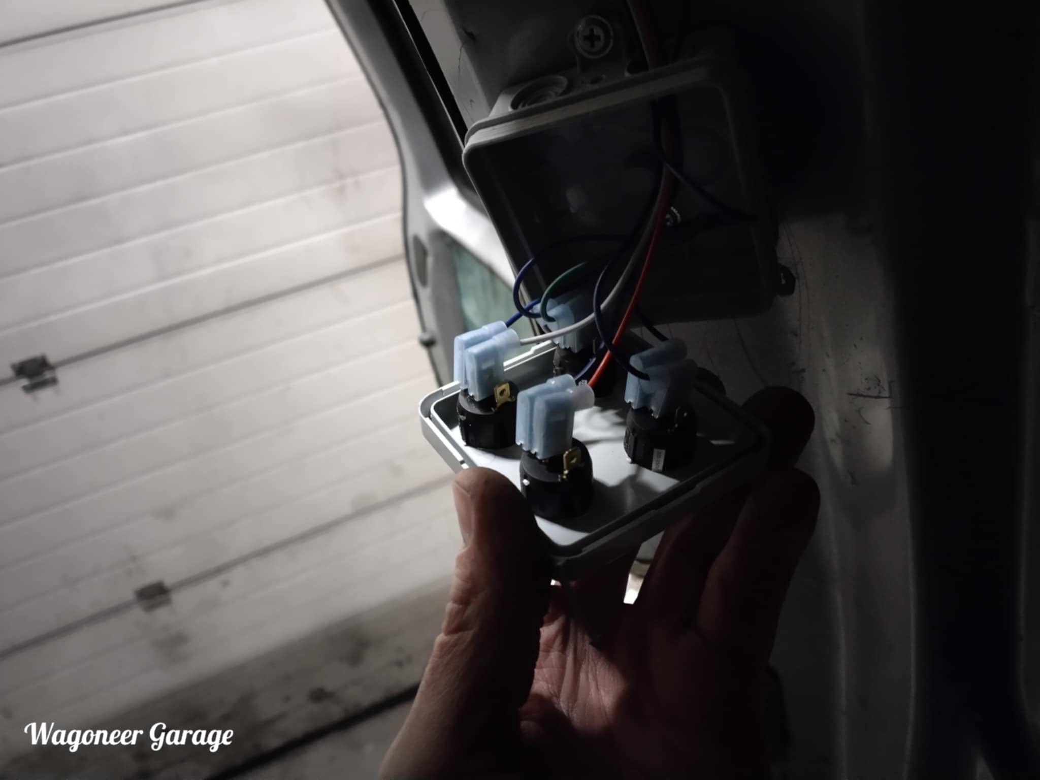

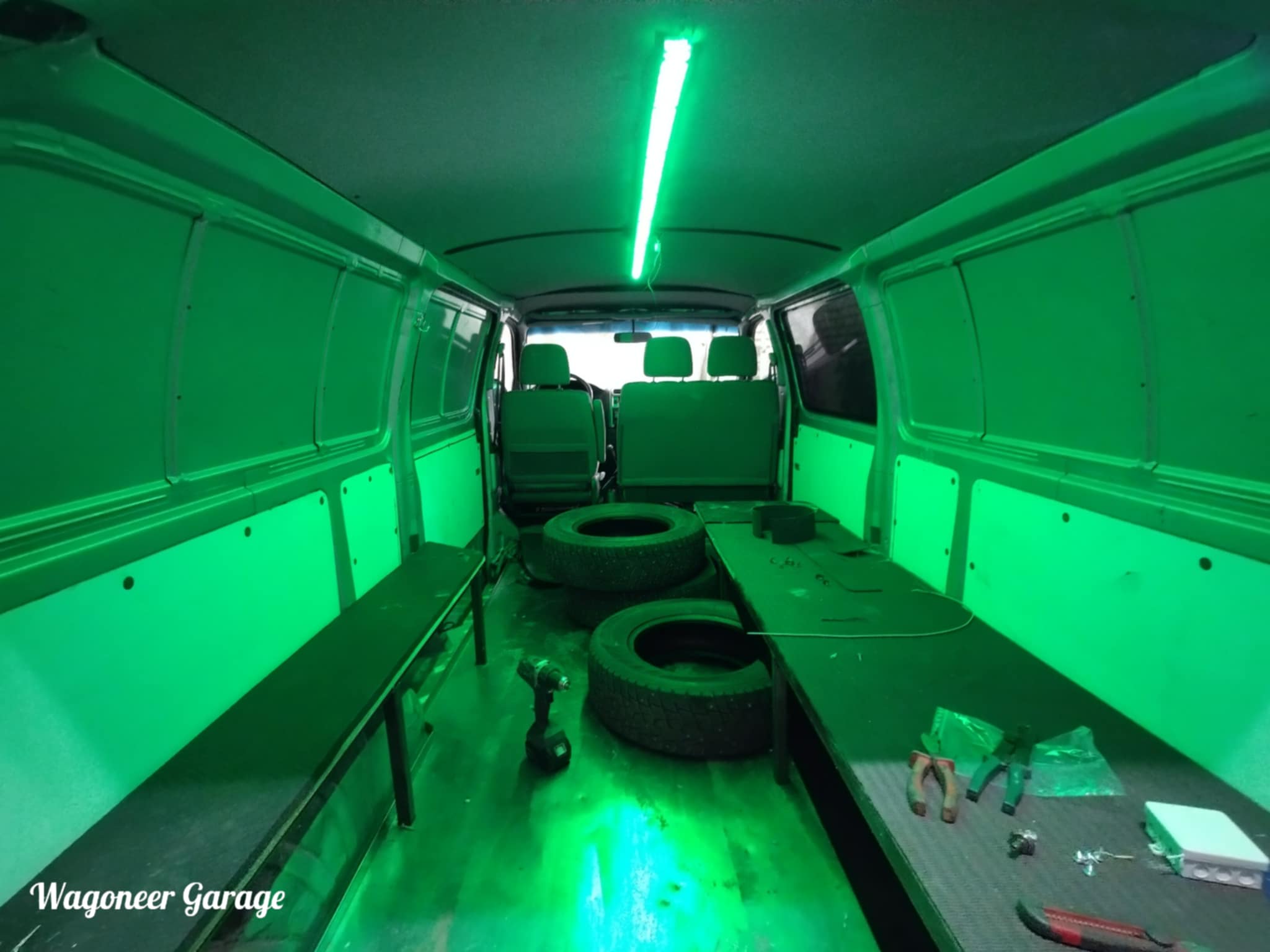

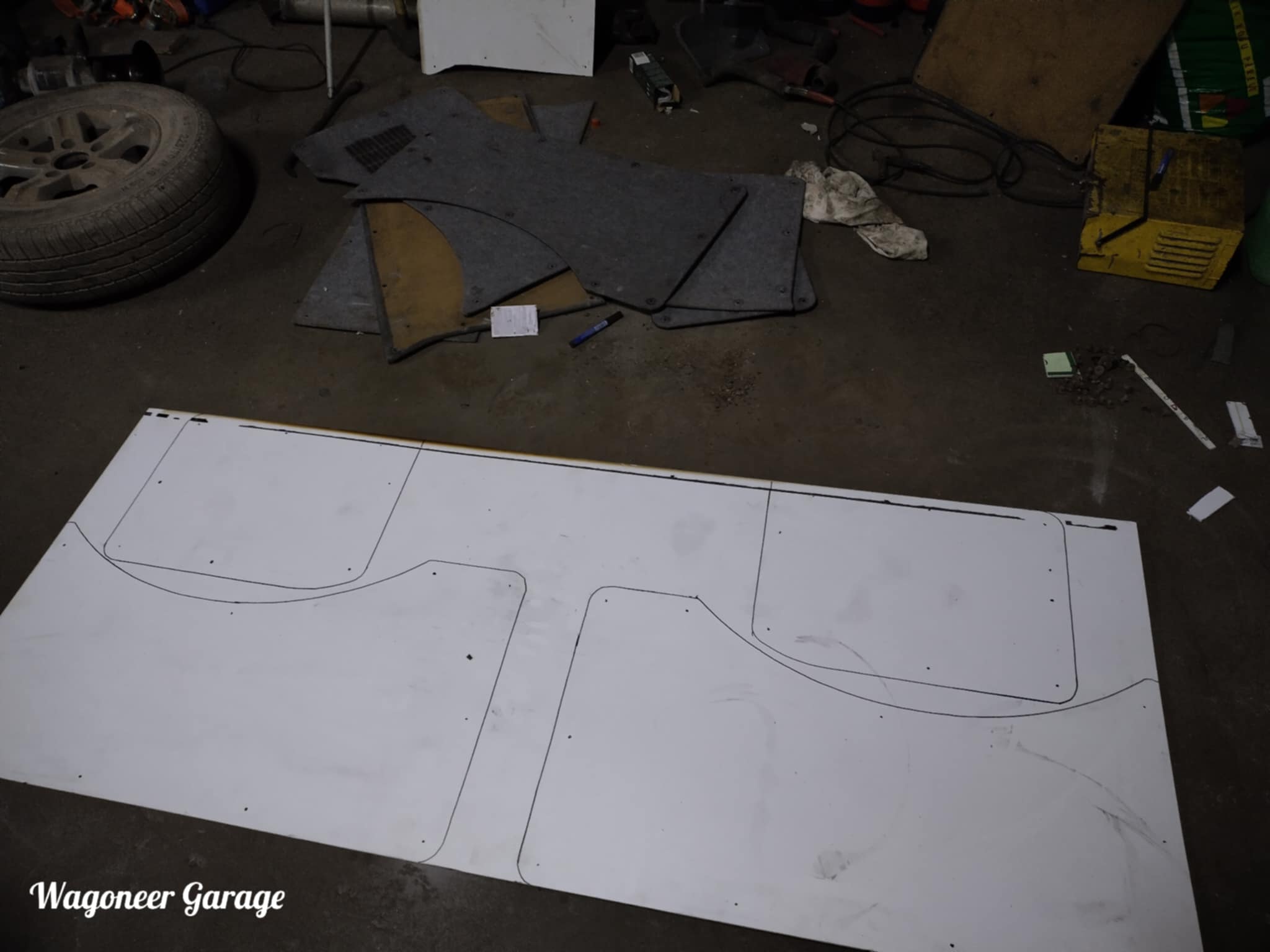

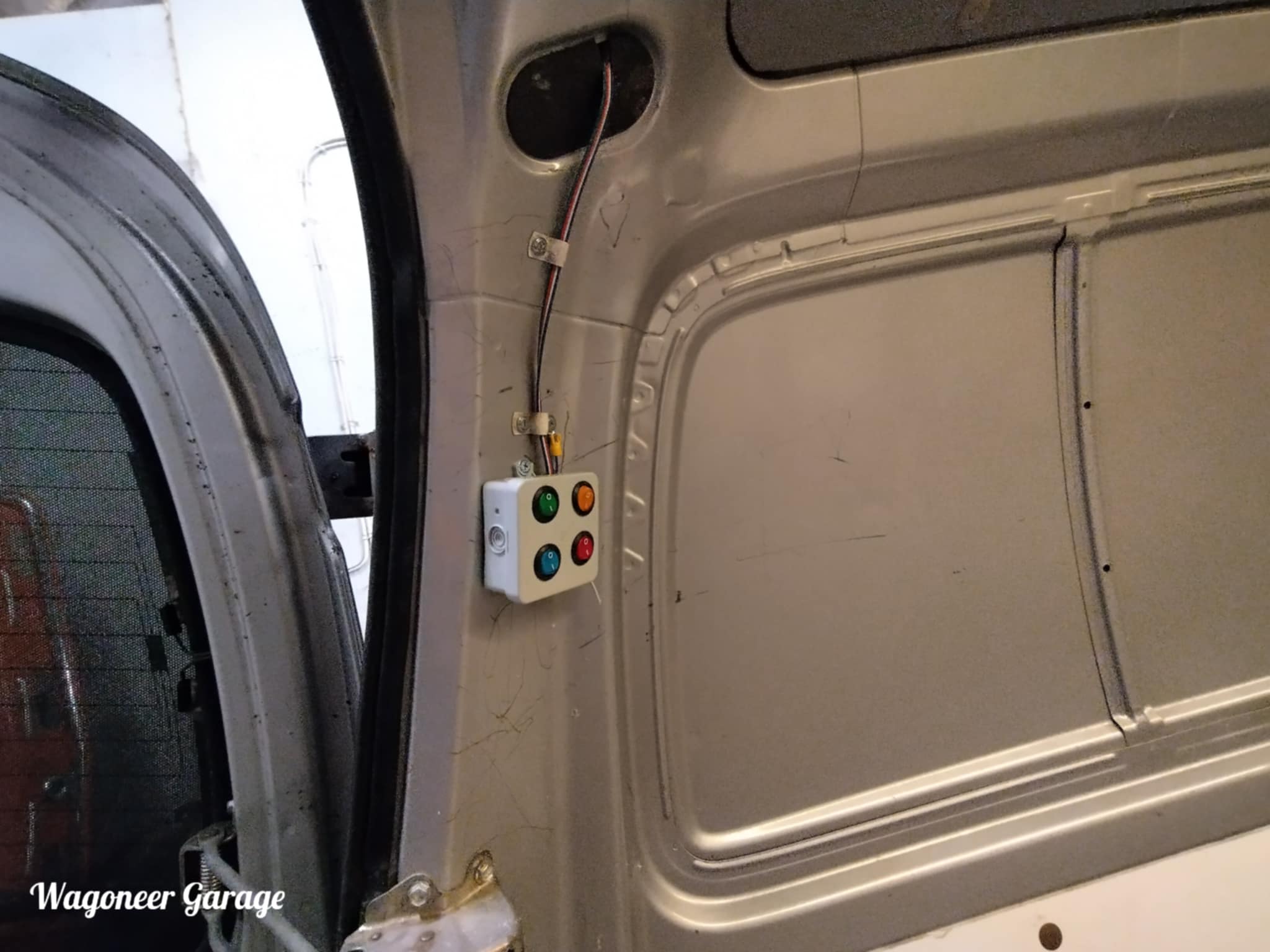

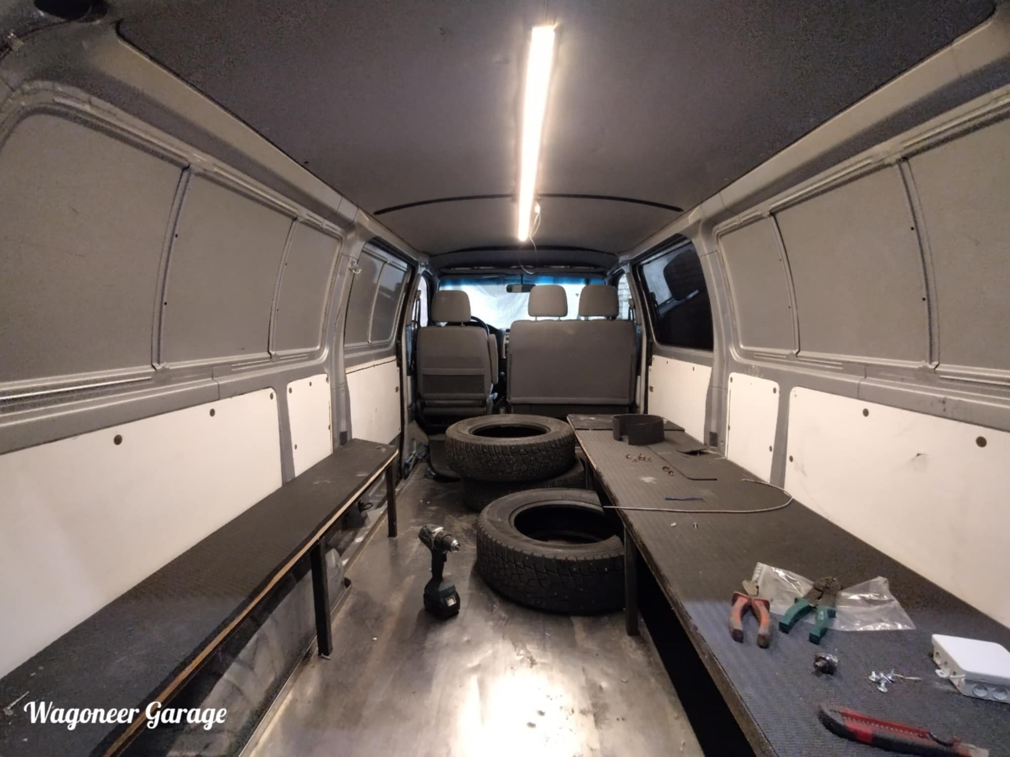

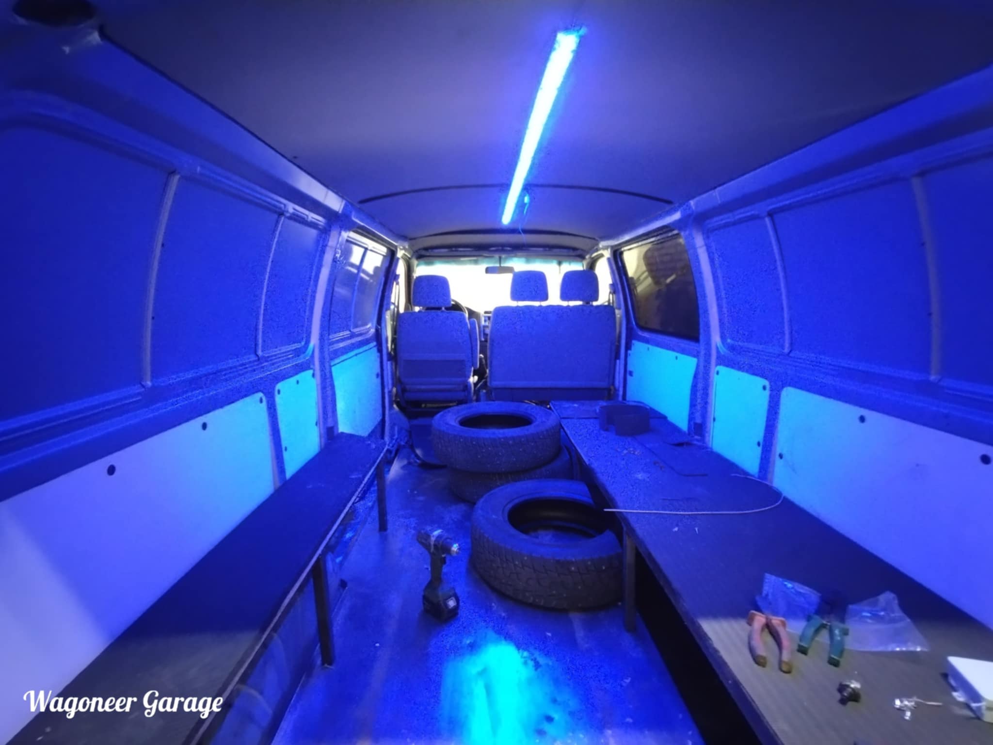

Siis leidsin seina äärest proua pizzakohviku vanad menüüd mis kleebitud plastikule. Joonistasin vanade karvaste polstrite järgi kontuurid peale ja voilaa.Taaskasutus mis sugune.Tagauste jaoks ei jätkunud plastikut ainult. Aga küljed olemas. Siis sain tuttava käest kätte LED riba lakke ja seda toetuse korras. Loomulikult avastasin,et laelambist(kus kohast plaanisin püsiva +12V võtta on vool kusagile kadunud jne.

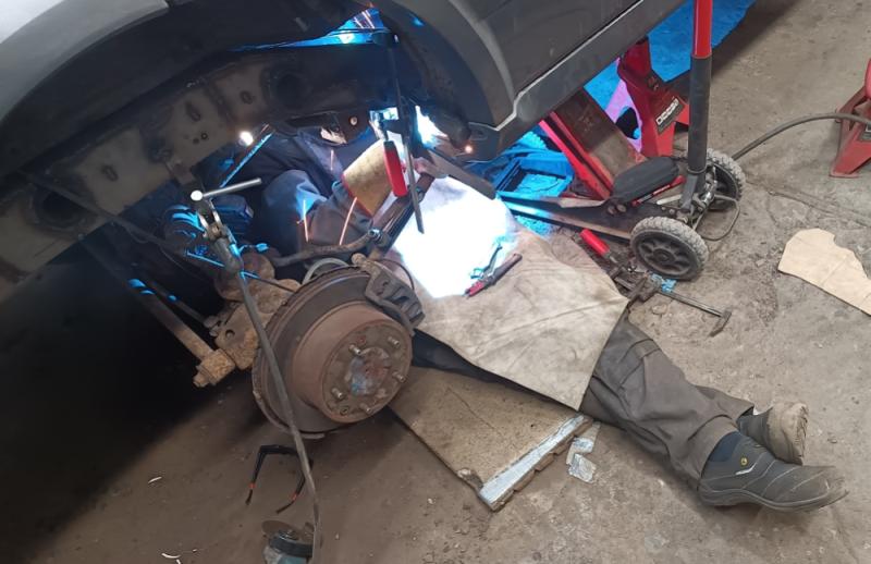

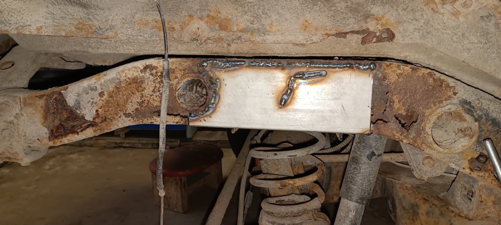

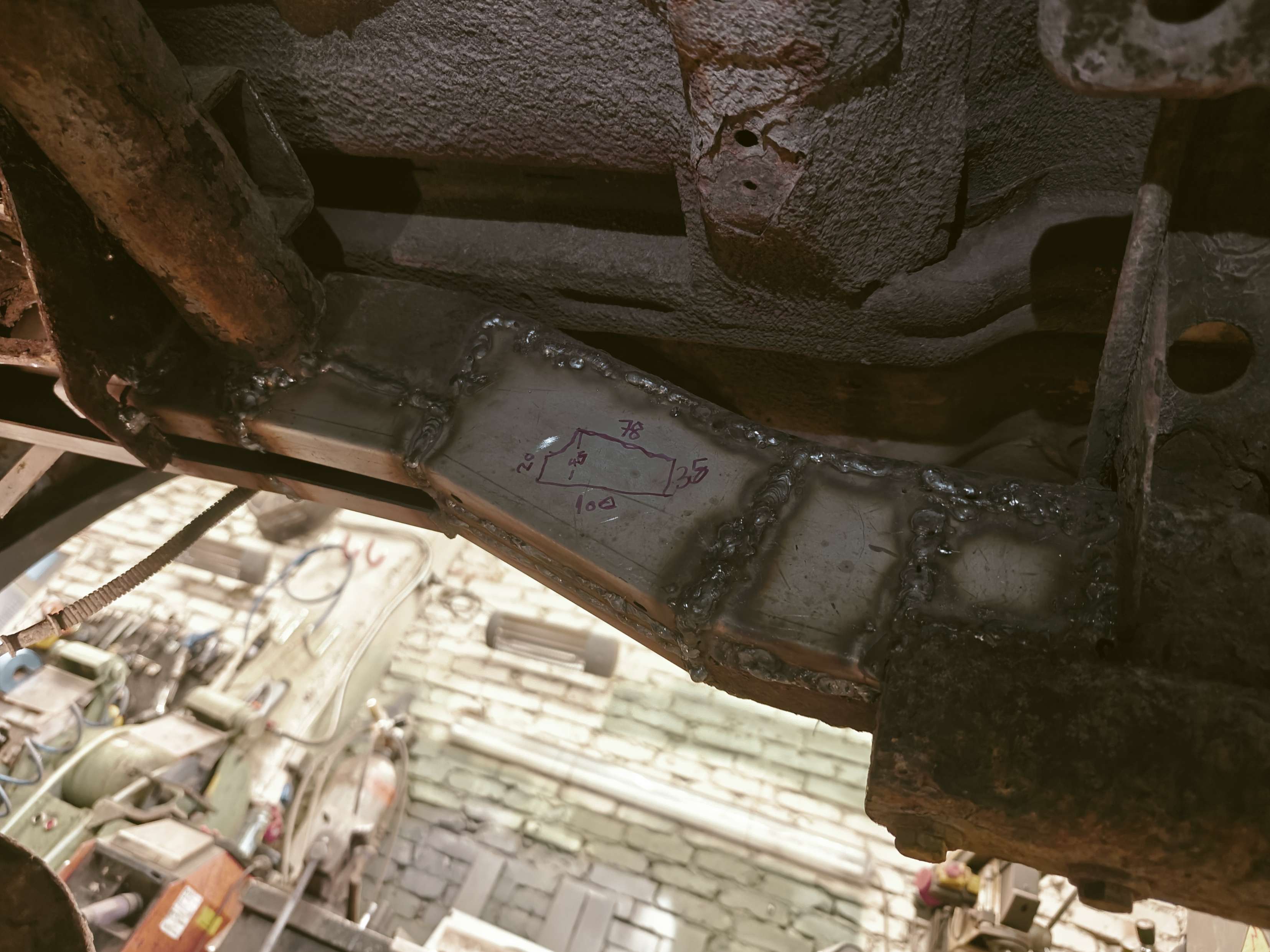

Eile hakkas ksf. Telc. Soront Peipsi-kahe raami keevitama. Kiire ühe õhtu töö asemel paistab pikem projekt, mille ulatust ei hakka moraali hoidmiseks kirjeldama.
Esimene pilt, mida teha julgesin oli alles peale esimese lapi paigaldamist.

Eile sai Hiacesse valgus sisse ja osadele akendele perforeeritud kile peale. Nüüd veel kardin teha ja paigaldada.

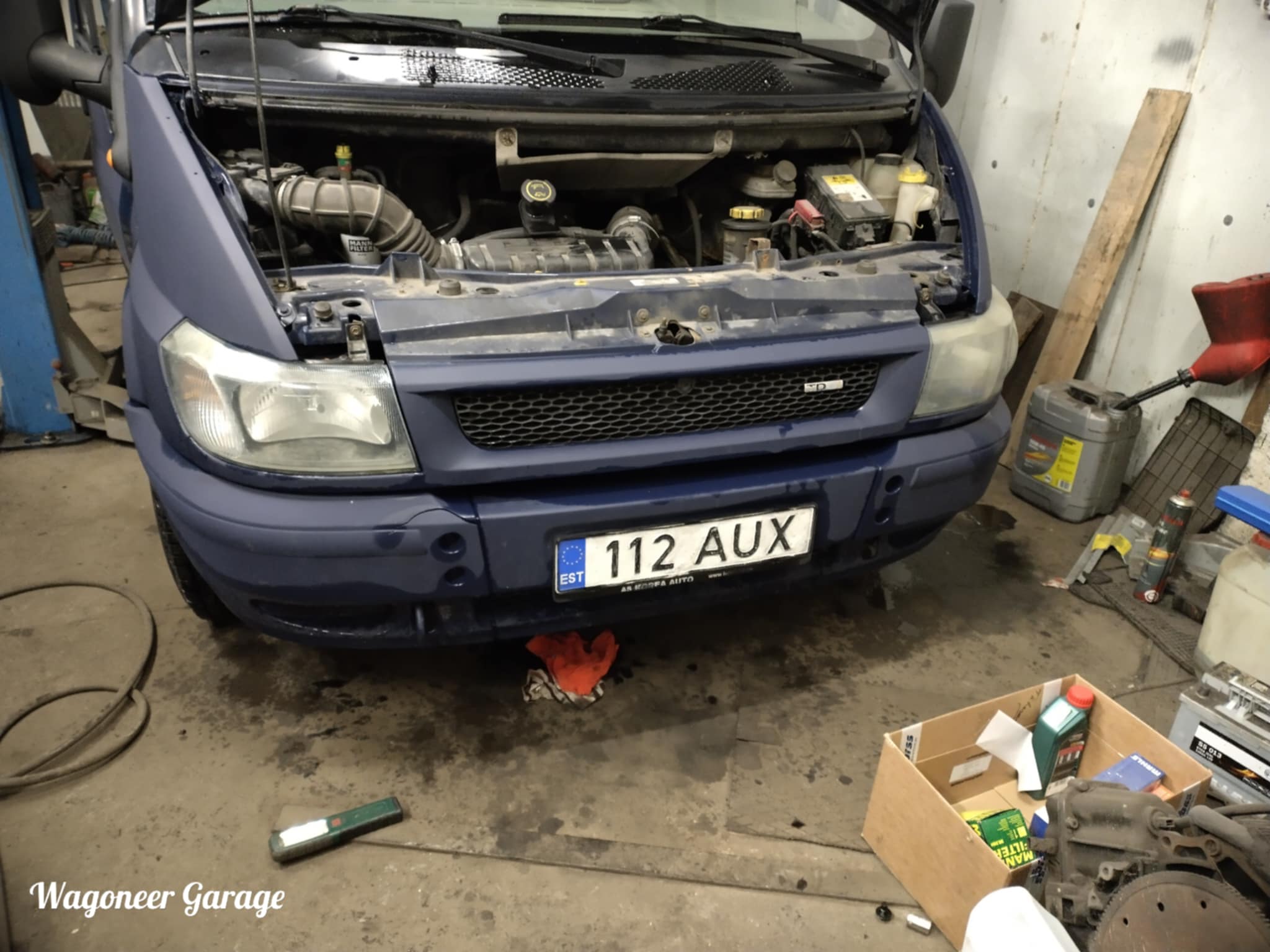

Siis meenus,et transitil peale viimast õlivahetust 7.5K sõidetud,ehk uus pikem ring läheks juba lõhki välp. Sõber sebis kiirelt jupid ja tõi ka kohale. Nüüd jälle uus õi/filtrid paigas.

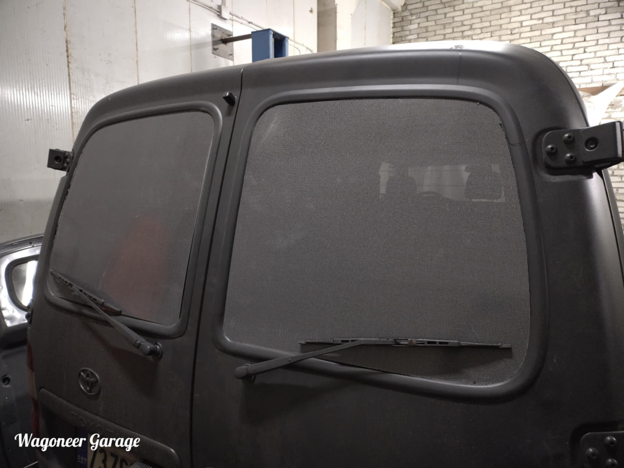

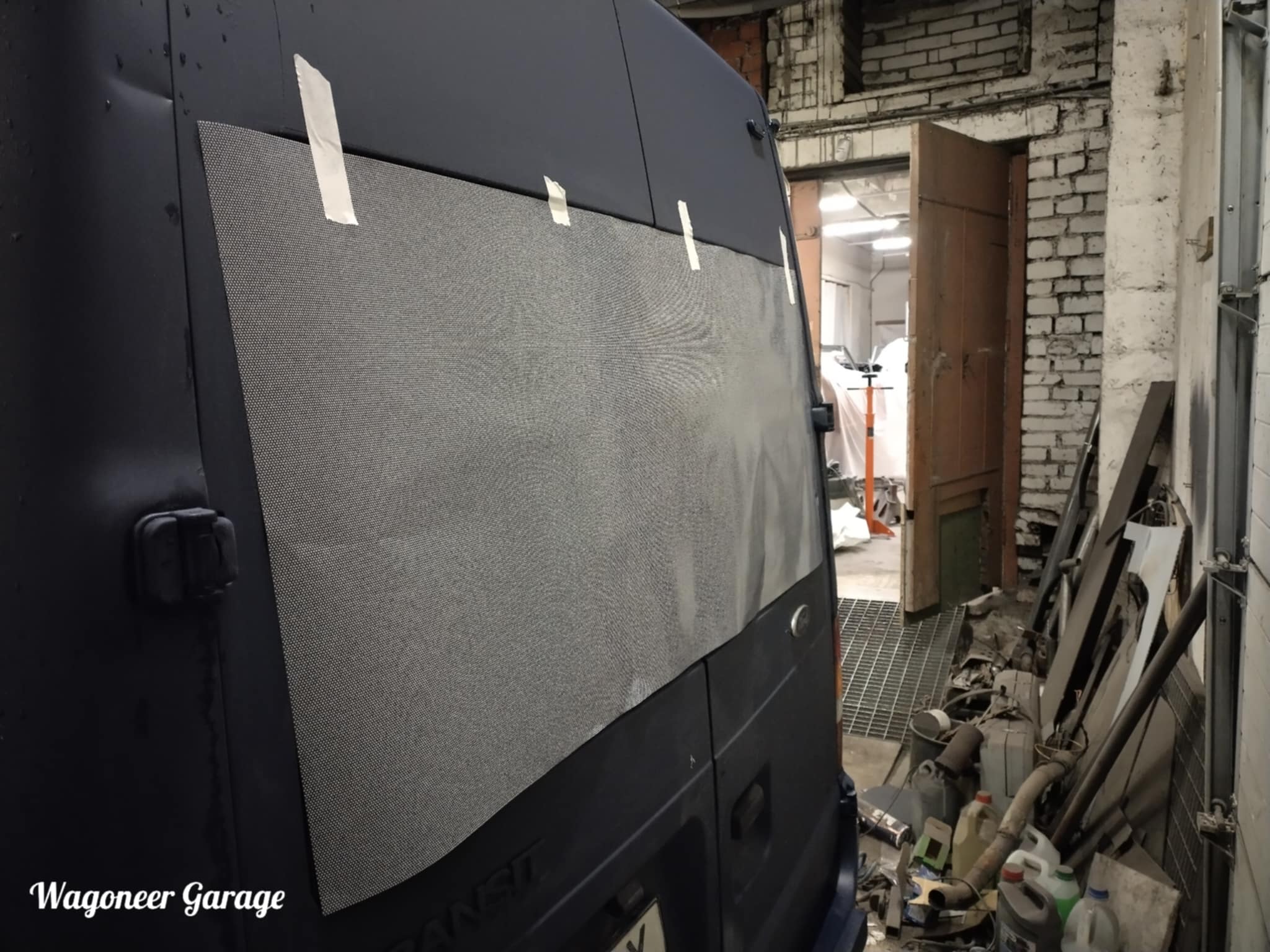

Lisaks kleepisin ka transiti küljeaknad ja tagaaknad perforeeritud kilega üle. Läigib natuke vähem  Wink

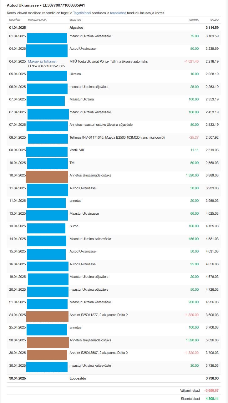

Lisan siia Põhja-Tallinna abigaraaži kontoväljavõtte
EE387700771008885941
MTÜ Toeta Ukrainat
Maksime ära aasta alguses meie käes olnud autode maksu. Pruuniga on akujaamade annetused ja ostud. Nende eest peaks laekuma ka käibeka tagastus, sest tänaseks on kõik Ukrainasse kohale jõudnud.

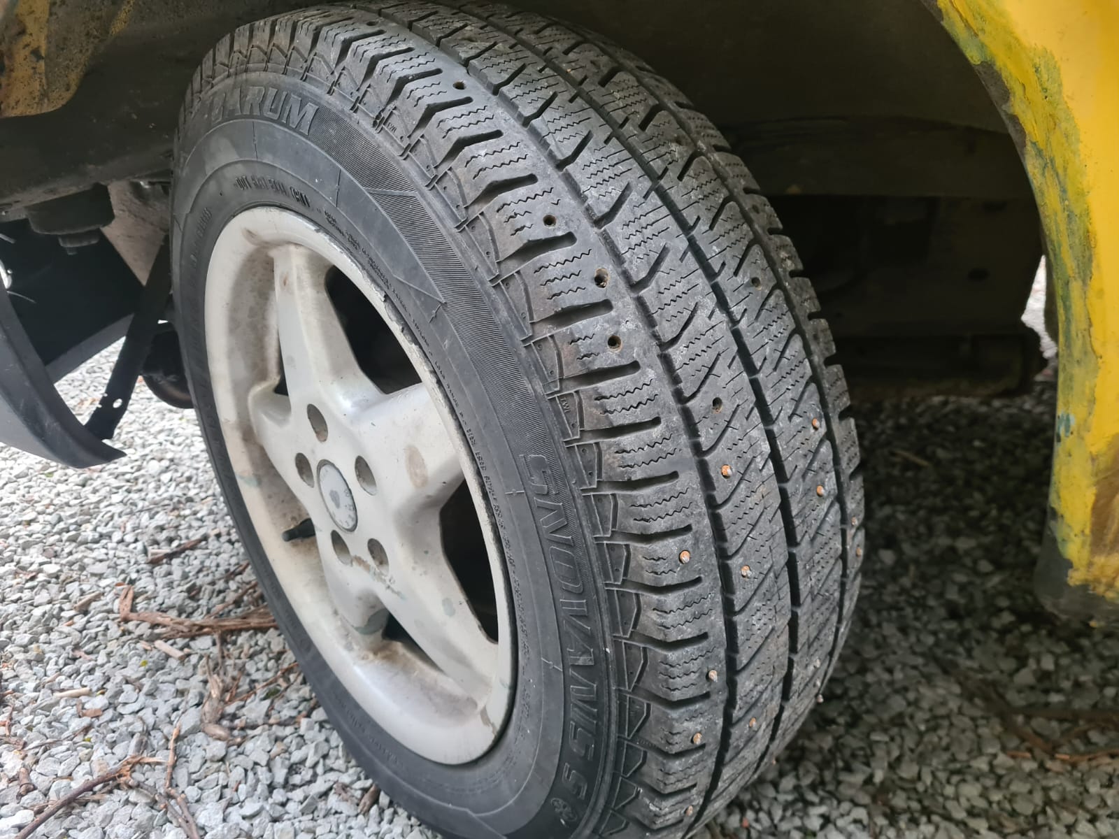

Eile õhtul eemaldasin T4 rehvidest naelu. Kui keegi soovib naelrehve, milles naelad kõvasti sees oleks siis julgen Barumit soovitada. Kui keegi soovib neist naelu eemaldada siis seda julgen mitte soovitada. Esimesed sain tehtud siis sai igasugune isu otsa.

Naelad said välja. Kruvitehnoloogiaga ei saanud see kord tutvuda, sest Tiktok on mul turvakaalutlustel keelatud. Aga garaaži sattunud Uudo jutustas video ümber Smile . Järgmine kord katsetan.

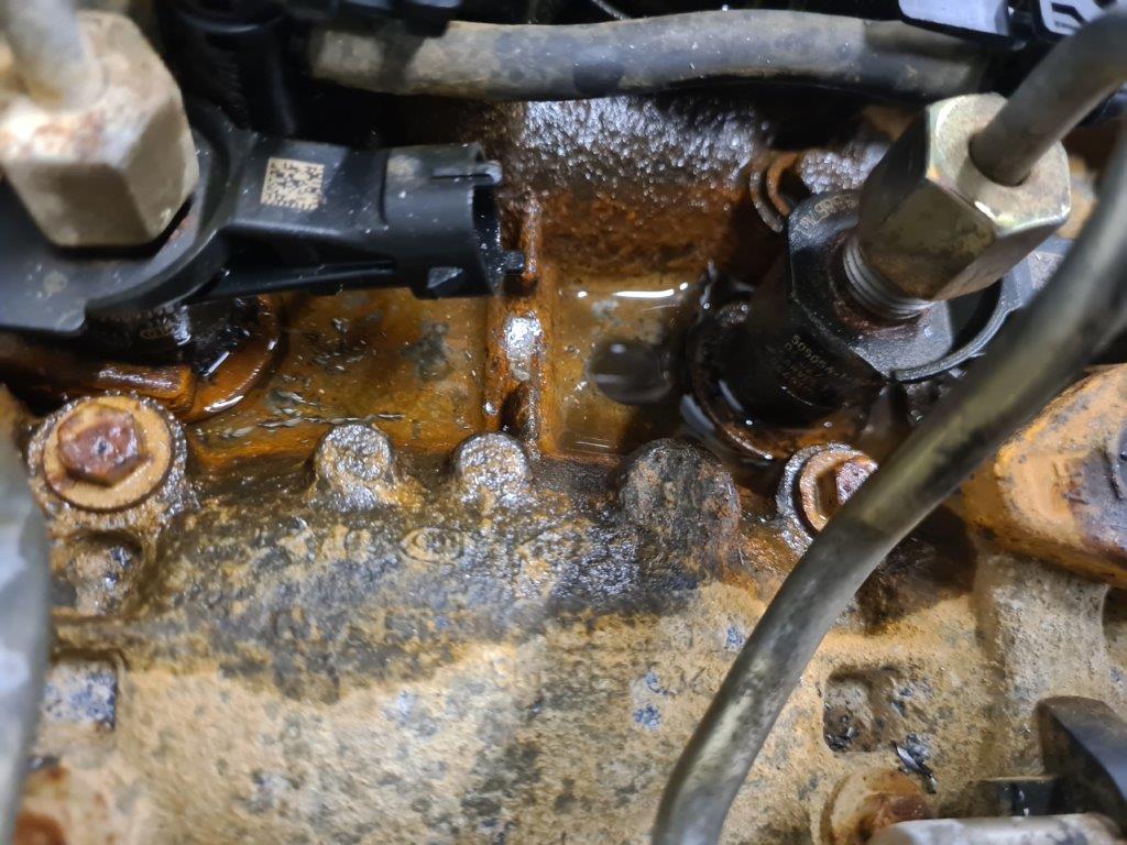

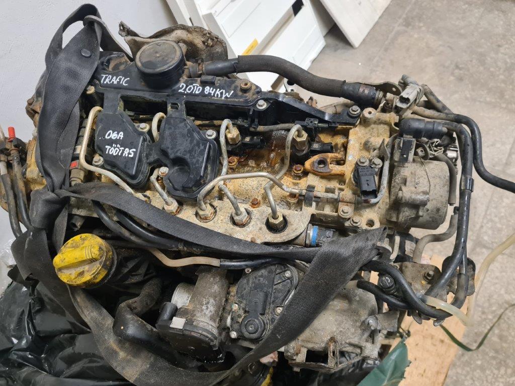

Eelmisel nädalavahetusel käisin lõpuks Tartus Vivarot vaatamas. Seal pihusteid maha võttes olid need purunenud. Seega lootus kaaneremondiga piirduda langes ära, sest uued pihustid on liiga kallid. Nii et sellel nädalal tellisin Vivarole ära uue pihustitega mootori, millel üks pihusti polt on sisse ära murdunud. Mootor 440.- + tarne Tallinna 48.- €. Ilmselt uuel nädalal tarnitakse ja saab hakata polti välja meelitama. Ilma poldiprobleemita mootor oleks olnud 650.-.

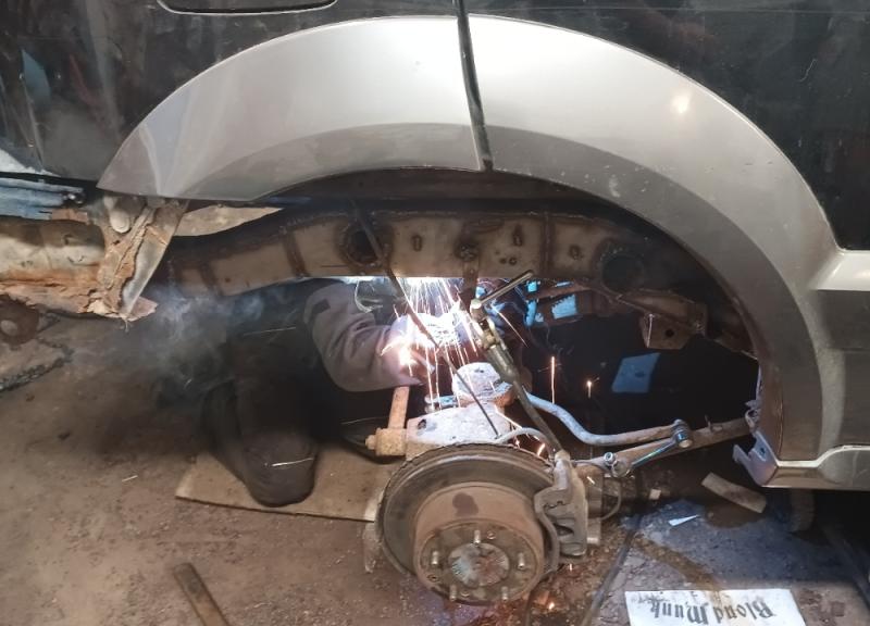

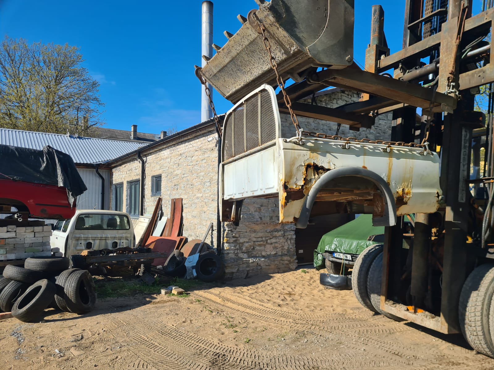

Laupäeval keevitasin Vormsi Sorentole teise tagatiiva kaare. Sõjapidamise mõttes üsna mõttetu tegevus aga ülevaataja arvas, et midagi võiks seal ikka olla. Ja laupäeva õhtul tõstsime maha Rangeri kasti ja kastikuudi. Viisin need Saaremaale, et seal korda teha. Täna puurisingi kuudil murdunud nurgaposti lahti, painutasin sirgeks ja kinnitasin paika tagasi. Eest ära viimise mõte oli see, et kola vähem oleks. Raami vahetus võtab märkimisväärselt ruumi. Kabiin tuleb ka maha tõsta ja siis peavad 2 raami senikaua kõrvuti olema kuni jupid ümber visatud.

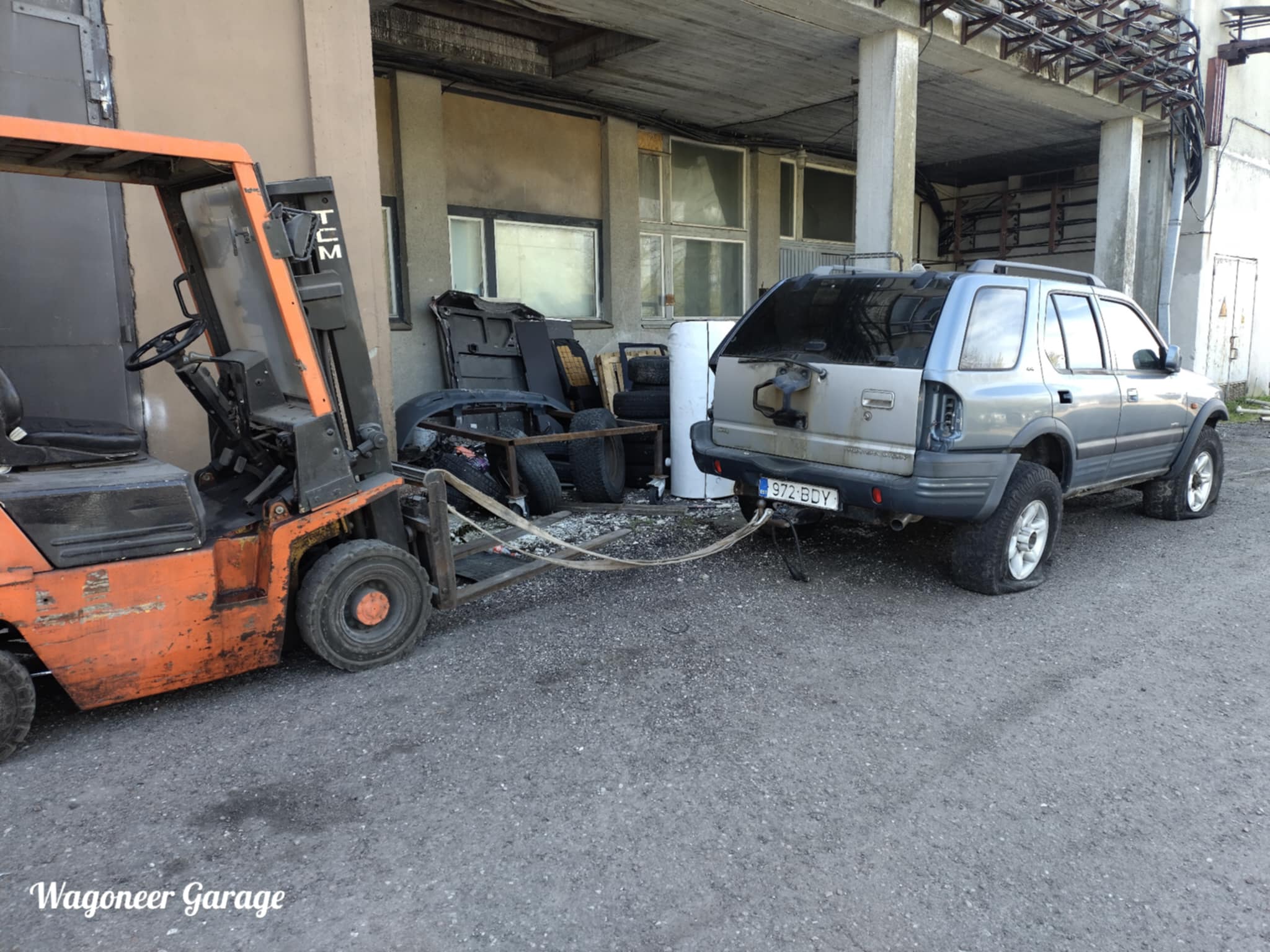

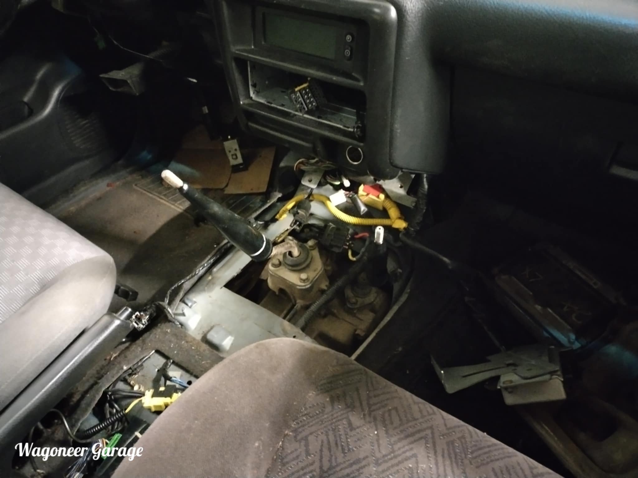

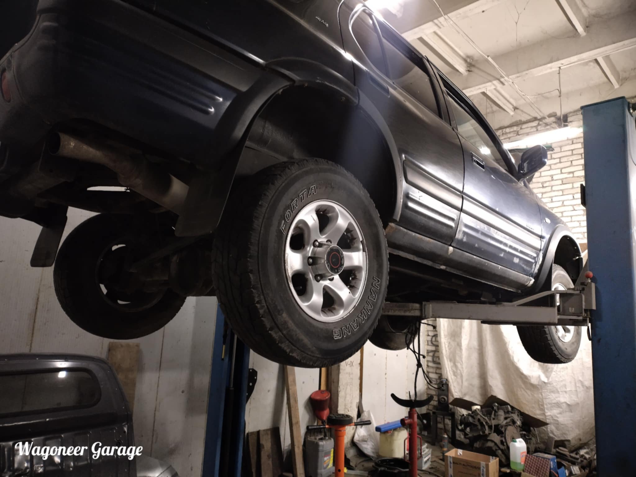

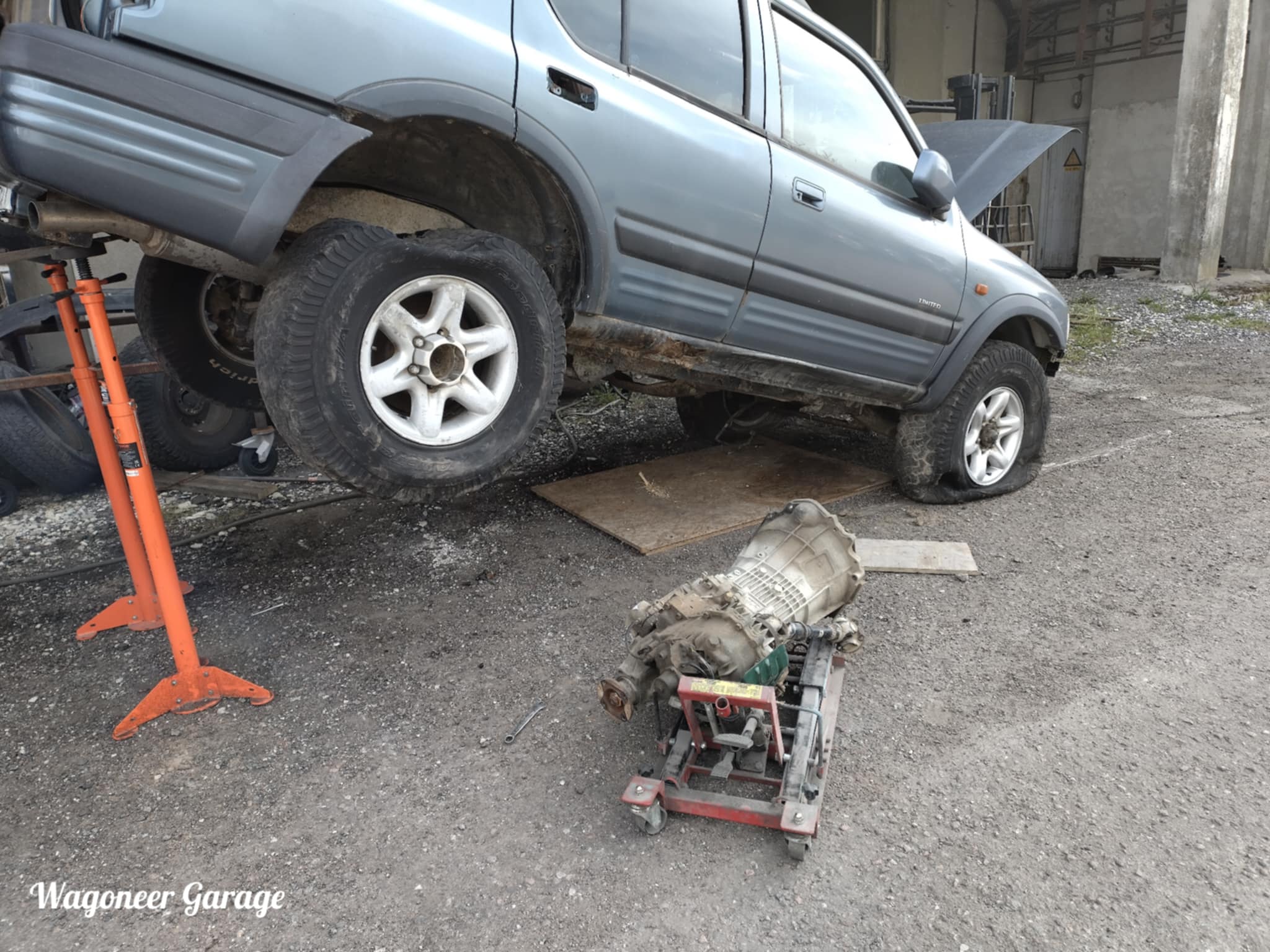

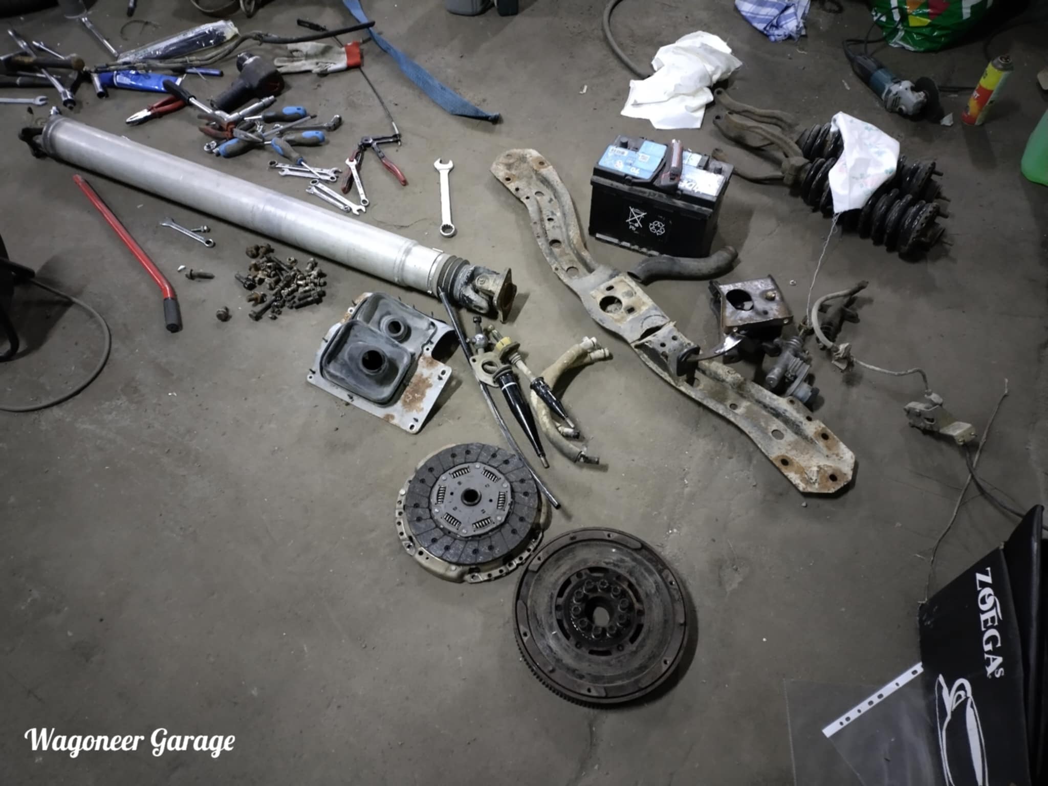

Koju naastes avastasin jälle,et keegi ei olegi mu isiklikke autosid korda teinud ja ainsaks sõitvaks vahendiks on Transit buss. Inspekteerides erinevaid UA projekte hoovis,et mida saaks kõige kiiremini liikvele(kõik on suuremahulised),tundus Frontera ATM-ist manuaaliks tegemine kõige valutum. Auto tõstukile,ATM maha. Teine auto hoovis kindlale pinnale ja õues sealt siis kardaanid ja käigukast ning sidurimajandusega seonduv maha. Tundus nagu lill. Siis aga hakkas selguma,et ei olegi nii lill see vahetus. Mingil ajal oli Opel arvamusel,et ATM põhi ning tulemüür peaksid ikka olema teistsugused kui manuaali omad. Ja mul just sellise "arvamuse" aja liikur see ATM kastiga. Aga ega ei peagi lihtne olema. Igaljuhul 12h kulunud nigu niuhti. Ja põrandal hunnik juppe.

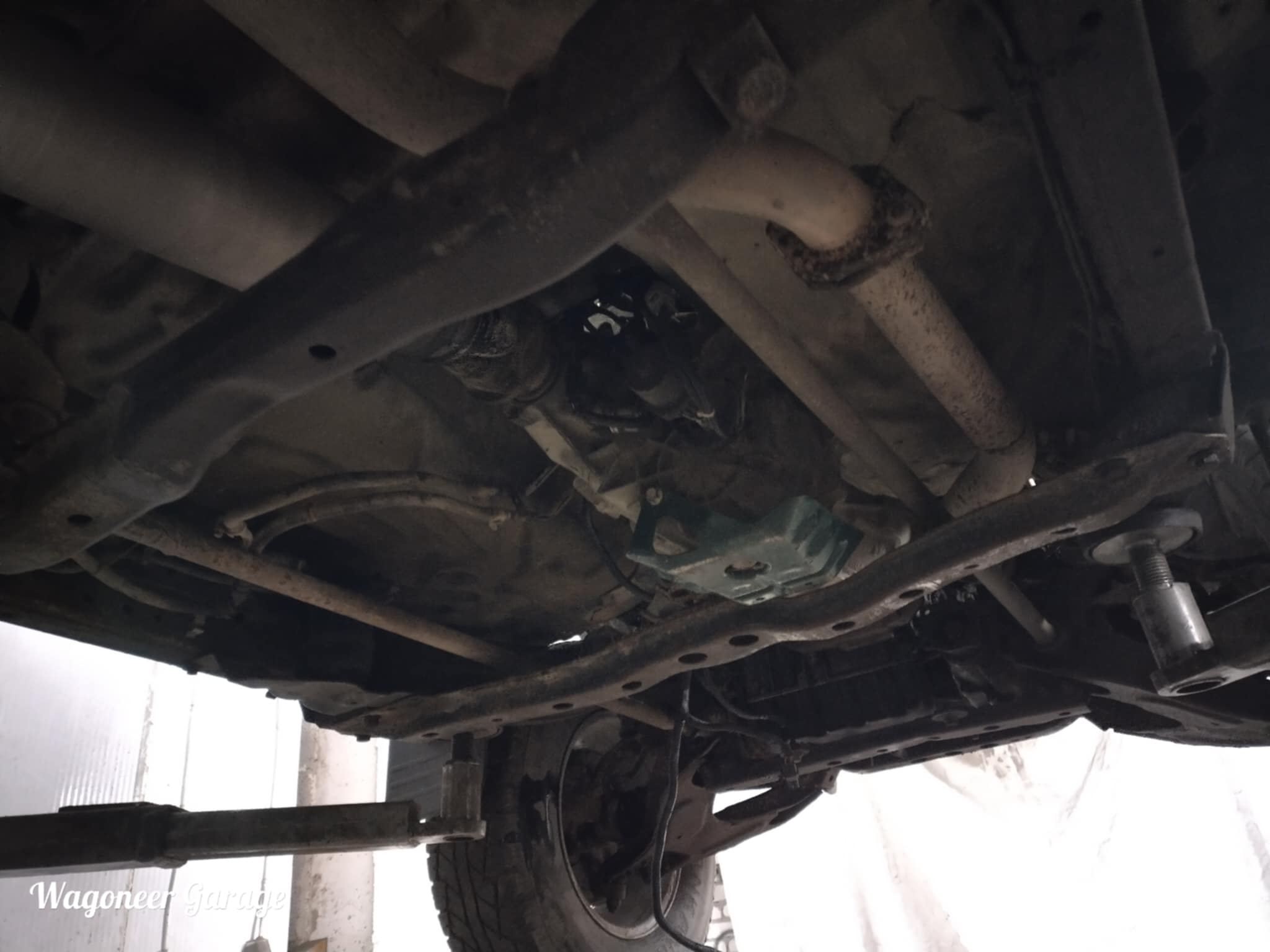

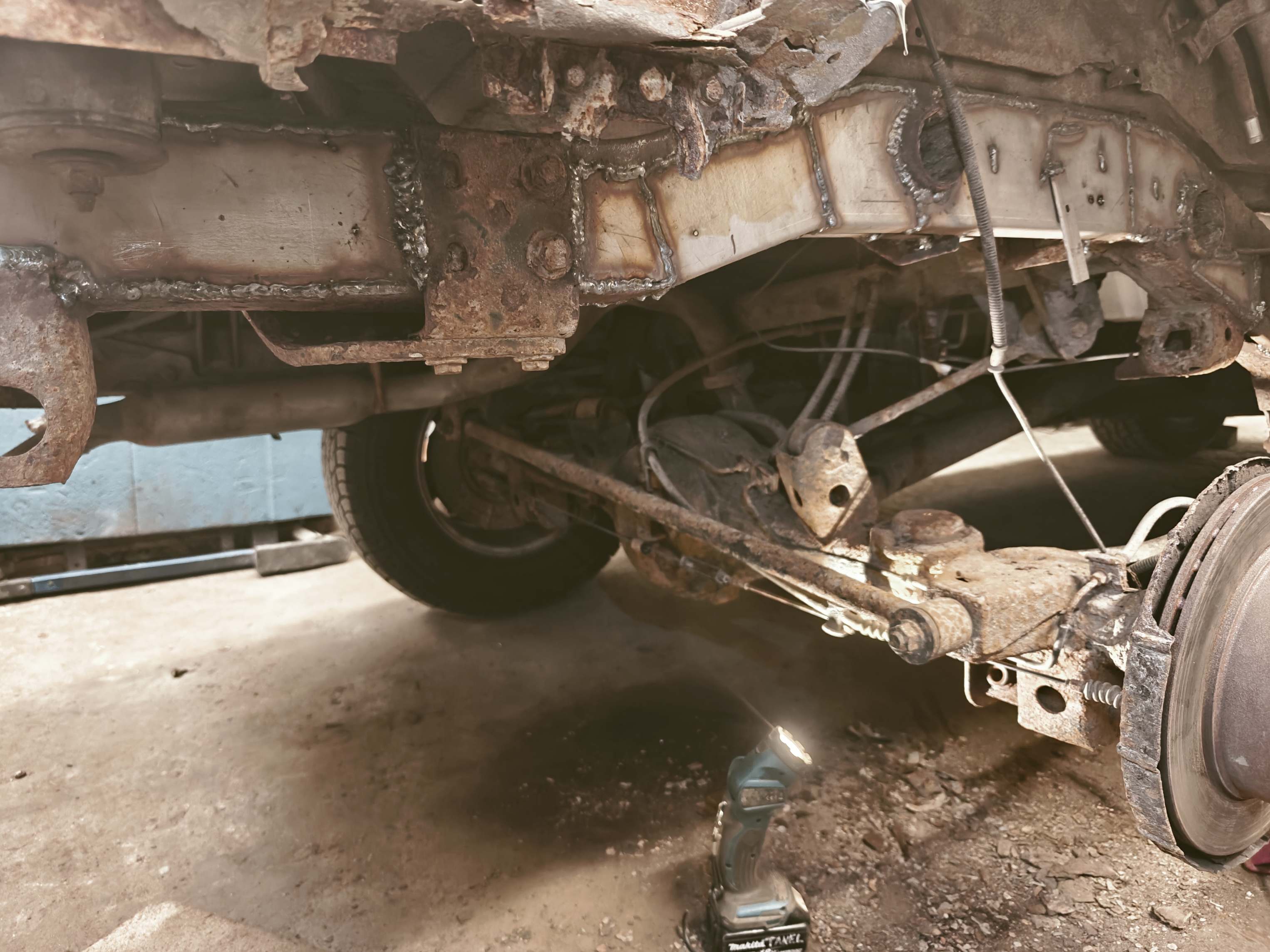

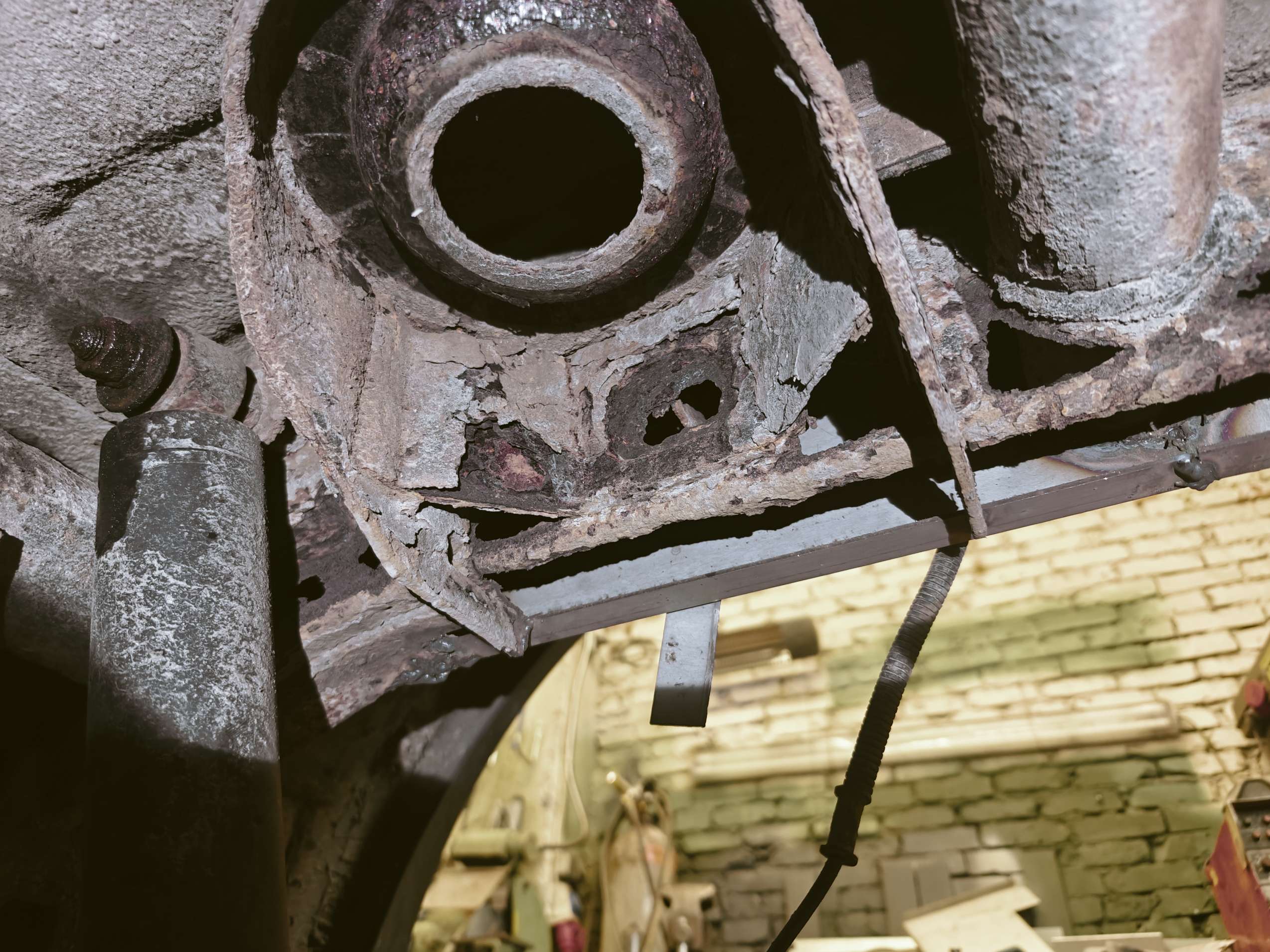

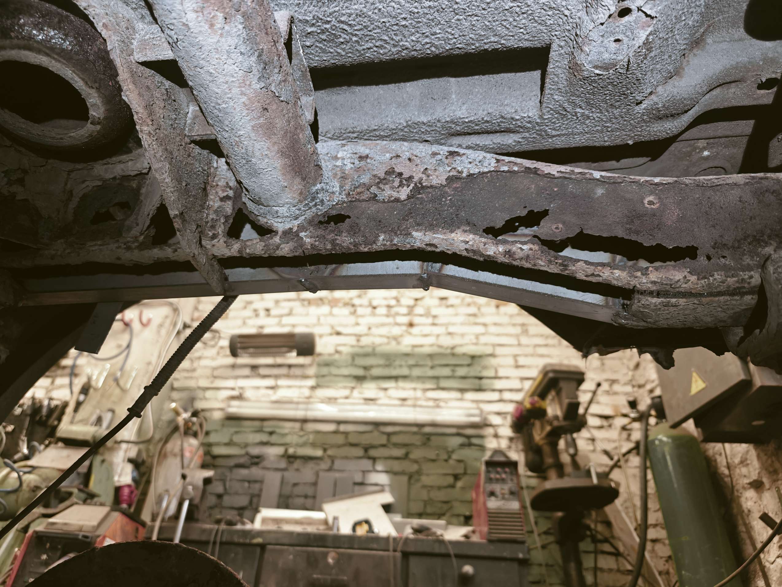

Ajasin aga Sorento Peipsi2 sisse, lõpetasin raamitala väliskülje lappimise ja alustasin siseküljega.

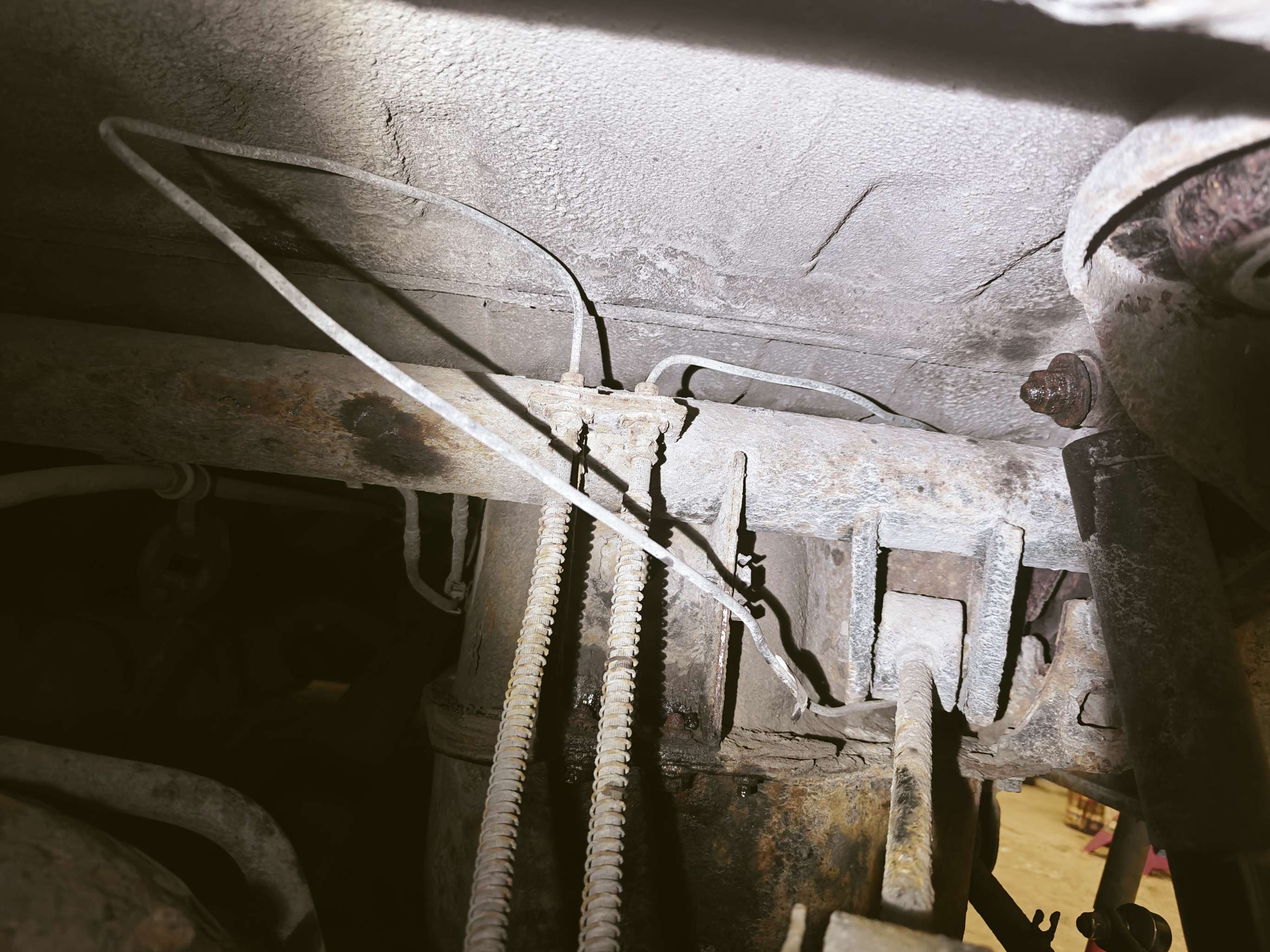

Ligipääsu lihtsustamiseks eemaldusid stange amort ja vedru ja paljastus rauavamm kogu tema ilus.
Eriauhinna loomingulise tegutsemise eest saab keegi varasem meister piduritorude eest.
Aga hea mitu tundi hiljem oli hulk head terast* kokku kleebitud ja raam hakkas natuke juba välja nägema.
Läbi ussi emmi vedrukinnitust tegema ei viitsinud õhtul enam hakata. Selle asemel võtsime paagi alt, et veel rohkem roosteauke leida.
*hea teras on siinkohal Ukrainast toodud riiuliplaadid, mis kiirabimasina ehitusest üle jäid.
Roostevaba, aga magnet võtab ja keevitada on hea
Telc sul asi juba nii kenasti käpas,et ma pean su varsti oma isiklikke autosid keevitama palkama  Big Grin
Aga hommikuks oli kast all ja käivitamist takistavatest elektri probleemidest kõrvale hiilitud nii,et sai tule kolvile. Sidurdab ka kenasti. 4wd ja vahekasti lülitusega peab veel tegelema(tuleb ATM juhtmekimbust leida sobilikud juhtmed ühendamiseks.
Ja siis juba tavalised hooldused mingi hetk. Lisaks esikardaan vaja liikuma saada ja ristid vahetada. Leida mootori juurest tosoolileke jne.
Põhja-Tallinna garaažis on Peipsi järve äärest toodud Sorento, mida ksf Telc ja Rene01 kordamööda keevitavad ja ksf Linnuke vahetas ära piduritorud.
Mina sain kätte Vivaro mootori, puurisin murdunud pihustipoldi 3,5mm puuriga läbi (ei murdnud puuri sisse ära) ja valasin siin teises teemas soovitatud maailma kõige kallima aerosooliga üle. Nüüd peab ilmselt mõne aja nii seisma. Kui teised pihustipoldid hakkavad väikse narrega lahti tulema siis on vast lootust, et see murdunud asi sealt ka torx otsikuga välja tuleb.
Kui saladus ei ole,siis mis aerosool see on? Äkki oleks ka vaja soetada kui tõesti toimiv on.
Fronteraga kerge sõit lenska maanteel kiiremas alas ei sujunud positiivselt. 4 ning 5 enda käiguga hakkab sidur libisema. Kusjuures ma üldiselt kunagi ei pane vana tundmatut ketast tagasi. Seekord aga vaatasin,et korraliku firma oma ja katet oli ikka päris palju seal peal.  Ehk komplekteerisin vana kettaga. Ja sain kohe ka vastu näppe. Aga uus komplekt tellitud ja eks mingi hetke võtab jälle kasti maha. Lisaks on vaja mõlemal esimesel veoteljel vahetada nii sisemised kui ka välimised kaitsekummid. Ja lahendada probleem miks ei tule 4wd mahatõmbamise otsale vaakumit peale. Kui käsitsi maha imeda sillal olevast solenoidist,siis toimib. Aga nupust lülitades peale läheb,aga maha ei tule.

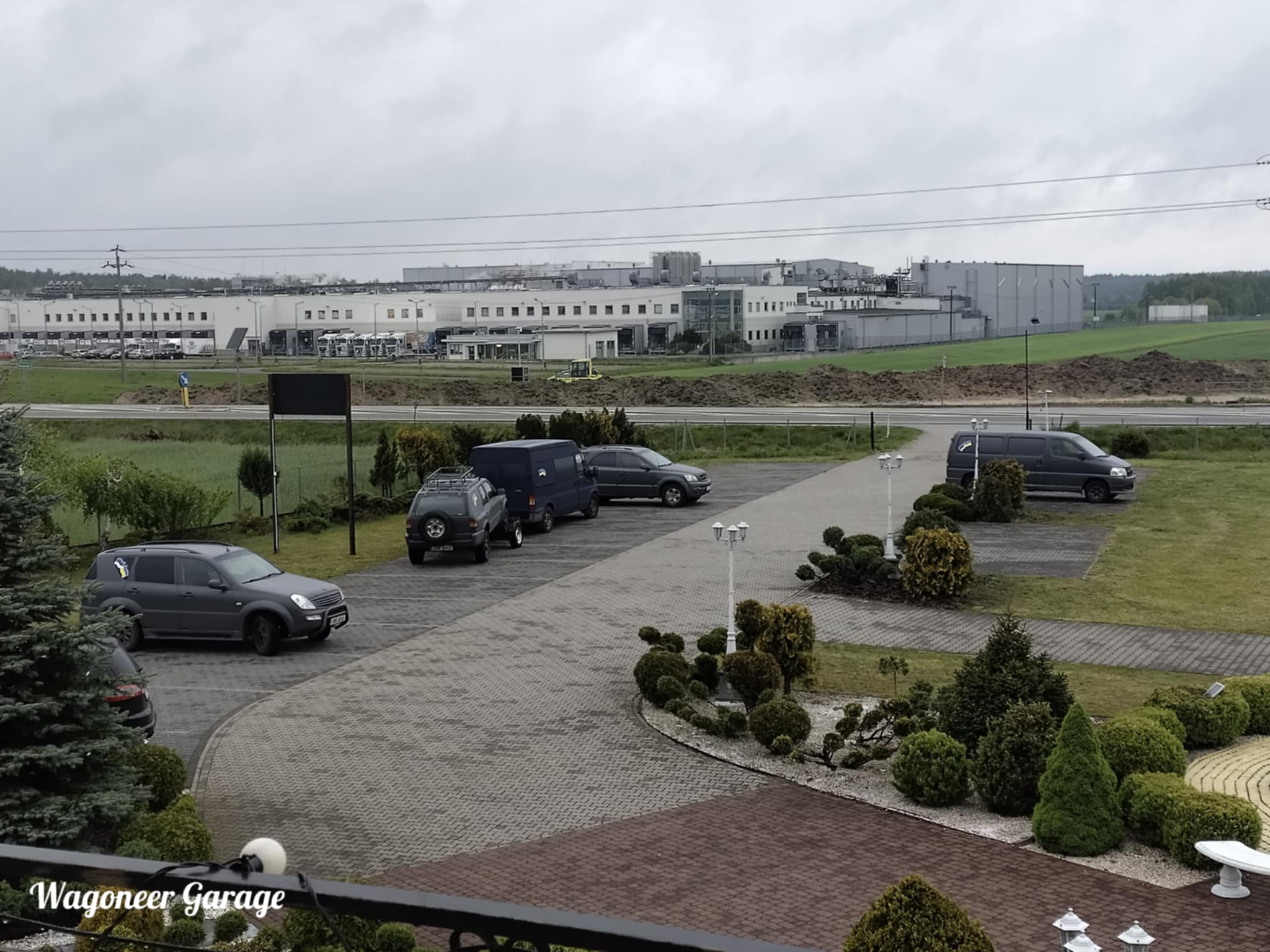

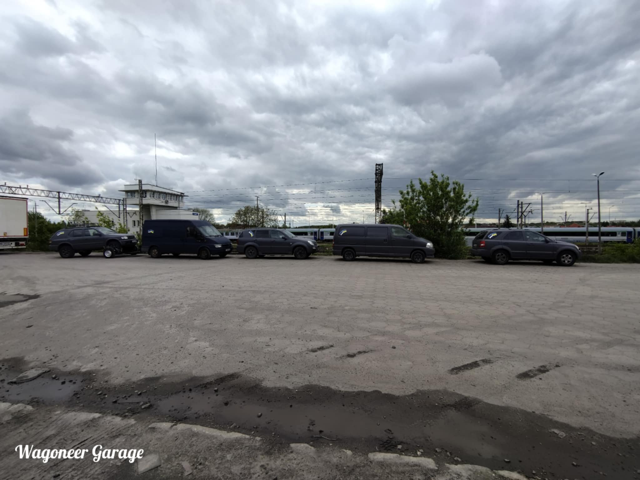

Laupäeval 3.04 sai siis hommikul alustatud liikumist UA poole. Seekord palusin appi Telci ja tema tiimi. Ehk Telc Sangadegajongi roolis, neiu Anete Hiace roolis ja Jako Sorento roolis. Mulle jäi Transit ning konnaga sabas Frontera. Startisime eri kohtadest ja kohtusim kõik esimest korda Lätis. Kuna konnaga liikumine pole kõige kiirem sai tehtud Poolas ööbimise peatus. Pühapäeval piirile ja sipsti üle. Edasi Lvivi. Seal jagunesime kaheks. Telcil oli seal asjaajamisi ning sai otsustatud,et Transit,Frontera ja Hiace on seltskonna kõige aeglasemad. Ehk meie läksime veel õhtul edasi. Seega saime hommikuks kui Lvivist startisid Telc Sangaga ja kohalik volontöör Andrei Sorentoga, kenakese edumaa. Enne Zaporizijat saime jälle kõik kokku. Õhtuks olime kohal ja viisime autod kohaliku fondi hoovile. Järgneva päeva natuke puhkasime ja valmistasime ette järgmisi päevi. Sai külastatud ka ühte muljet avaldavat automuuseumi Zaporizijas. Omaniku sõnul on seda külastanud ka Volga klubi ja üks kena vana Cadillac Eestist. Frontera jäi fondi hoovile  ning sellele tullakse hiljem järele. Edasi läksime Kramatorski lähistele kus andsime üle Sorento 155 brigaadile. Siis edasi Slovjanskisse kuhu jätsime Hiace 54 brigaadi meedikutele. Sealt edasi Harkivisse kuhu viisime kunagi meedikutele viidud passatile suverehvid ning 3D prinditud detaile droonidele. Peale ööbimist läksime Sumõ poole. Päris sisse ei läinud(lastud enam ees ootavate pühade paistel). Sinna jätsime siis Sangadegajonga 80-nendale brigaadile. Sealt juba edasi Lvivi poole. Sealt haakisime jälle sappa tühja konna ning sõit kodu poole sai alata. Järgmine laupäev kella 14.00 tuuris olime Tartus. Kokku seitse päeva ja 5620km. Veelkord suured tänud Telcile ja tema meeskonnale,et appi tulid nii nõu kui jõuga.

Kui sidurikorv automaatse reguleerimisega oli ja seda ''nulli'' ei pandud enne paigaldamist siis ongi selline tulemus.
Hooratas koos ketta ja korviga tuli samalt autolt. Ehk üks komplekt. Seega ei tohiks sellist jama olla. Mis muidugi ei välista,et kui eelmine omanik uue ketta pani,jäi korv vahetamata/reguleerimata. Ausalt öeldes ei taibanud ka vaadata seda reguleerimise asja. Aga mis teha. seekord läks nii. Edaspidi hoolikam  Big Grin
(17-05-2025, 11:34 AM)wagoneer Kirjutas:  Kui saladus ei ole,siis mis aerosool see on? Äkki oleks ka vaja soetada kui tõesti toimiv on.
Jutt sellest Zep aerosoolist: https://forum.automoto.ee/showthread.php?tid=67149&pid=570351#pid570351
Paari nädala jooksul annan teada, kuidas tulemused on ja siis võid juba ise otsustada, kas on investeeringut väärt?
