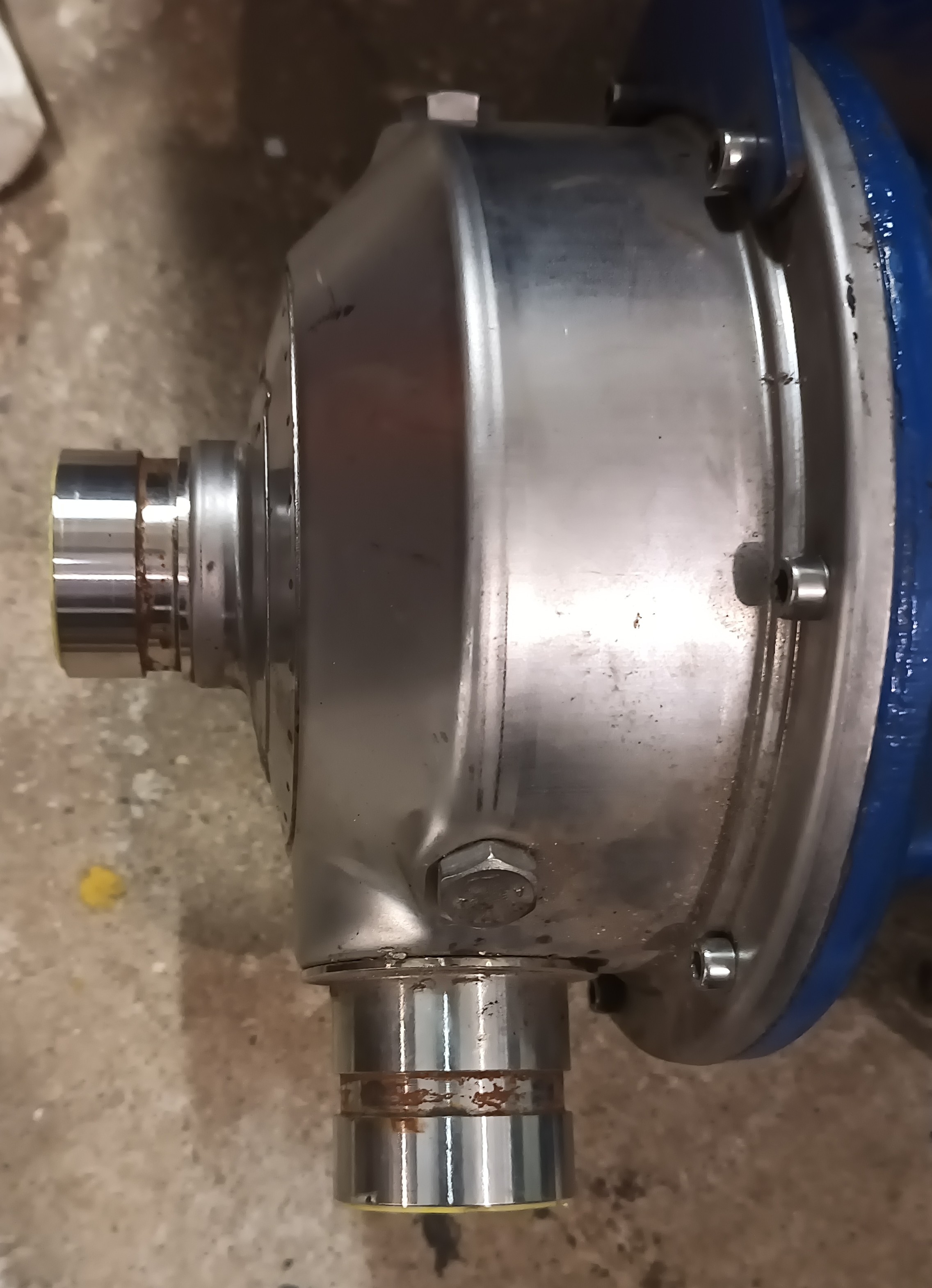

Oskab keegi puusalt pakkuda, mis ühendustega on sellel pumbal tegu?  Välisdiameeter 47mm. Vaja oleks sellelt üleminek voolikule. Teine variant muidugi leida sobiv voolik ja tõmmata klambriga kuidagi kinni.
(01-06-2025, 14:46 PM)isandpauk Kirjutas:  Oskab keegi puusalt pakkuda, mis ühendustega on sellel pumbal tegu?  Välisdiameeter 47mm. Vaja oleks sellelt üleminek voolikule. Teine variant muidugi leida sobiv voolik ja tõmmata klambriga kuidagi kinni.
On see pump DWC toodang?
Silma järgi victaulic ühendused. DWC pumpadel olen neid kohanud. Üldiselt on victaulic laialt kasutusel kõige tavalisemate terastorude ühendamisel nii hüdraulika-, vee- kui lahjemate kemikaalide süsteemides. Levinud jahutussüsteemides, tulekustutussüsteemides, suurtes hüdraulikasüsteemides, pumplates, toiduainetööstustes ja ilmselt mitmes kohas veel. Ühendused ise odavad, kuid vaja seadet soone tegemiseks ühendatava torustiku peale. Kui tahad voolikuga ühendada, siis on lihtsam tõesti voolik peale, voolik soojaks ning lai klamber peale, et voolik vajuks ühendusklambri soonde. Nii jääb pidama ka.
Edit: Siin üks DWC pump ka victaulic ühendustega
Kui need otsad sobivadki victaulicu klambritele ja on ülikange tahtmine originaalina jätkata ning diameetrilt peenema voolukuga paaritada, siis victaulicu tootekataloogist leiab nii klambreid kui ka nendega sobituvad korke, milledes keermestatud avad sees.
[attachment=107204
Avadesse saab keerata üleminekud voolikutele. Võimalik, et need üleminekututserid tuleb santehnika poest eraldi osta või ise valmistada.
Ega need Ühendused seal pumba korpusesse keeratud ei ole? St. keera nende asemele midagi sobivamat, kui õnnestub küljest "ära" keerata...
