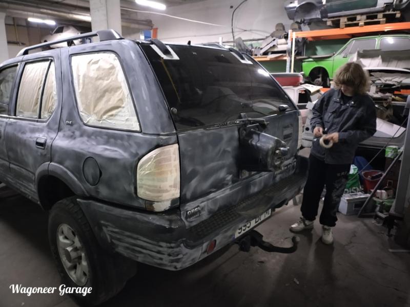

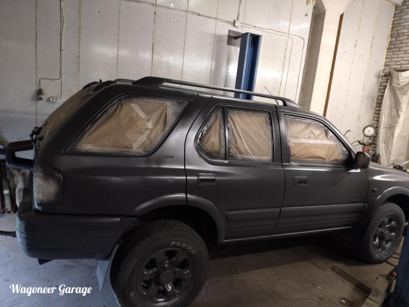

Täna sai kasutatud lapstööjudu kes koolivaheaega kodus naudib. Tuli ja aitas auto ära matistada ning ka kinni katta. Mul ei jäänudki muud üle kui õhtul ümber maja sõita,et auto üle värvida. Enna panin esikardaani kokku ja alla ka.

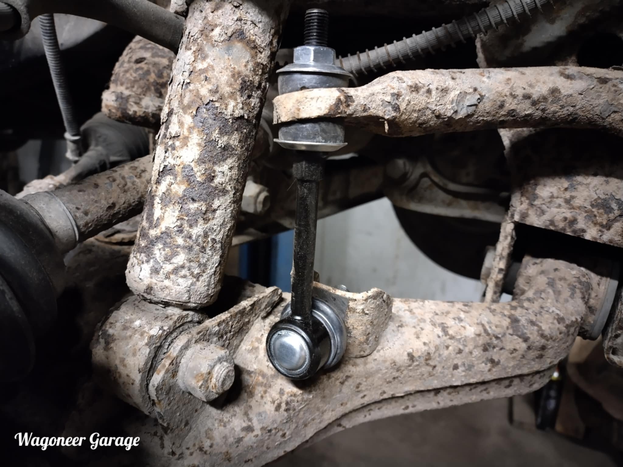

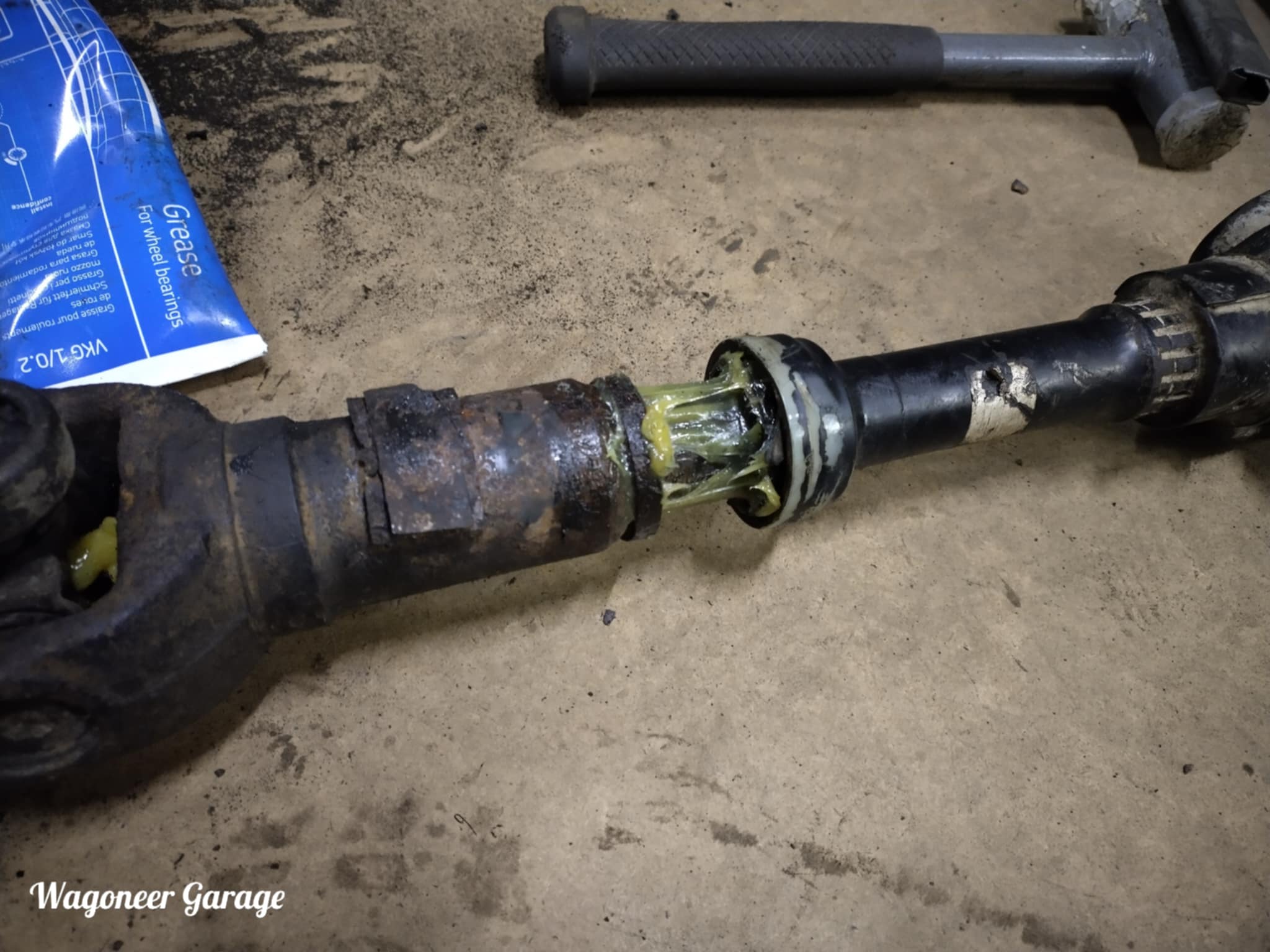

Mind  vihm nii väga ei köitnud ja otsisin tubasemat tegevust. Paigaldasin Rangeri esimestesse pidurisadulatesse remontkomplektid, panin rooliotsad liikuma ja vahetasin katkise ära ning lõpuks võtsin veovõlli pooleks, et sinna uued kaitsekummid paigaldada.

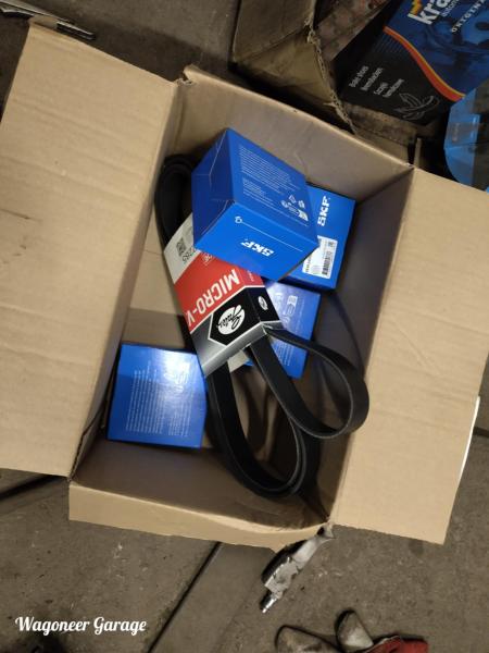

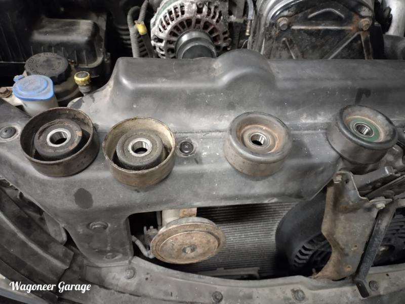

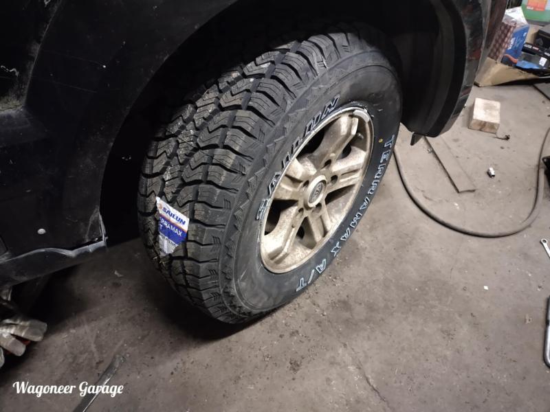

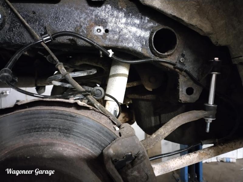

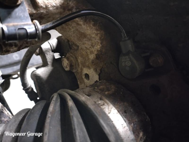

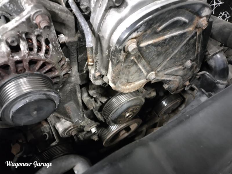

Sorondil siis sai vahetatud ees ja taga kondiotsad. Lisaks paremal ees ja taga ABS andurid. EGR-i jama korrastatud mis mootoritule põlema pani. Uued rehvid ka said alla. Ees kõik rullikud ja abiseadmete rihm uus kuna kisakoor oli päris kõva. Homme siis ülevaatusele.

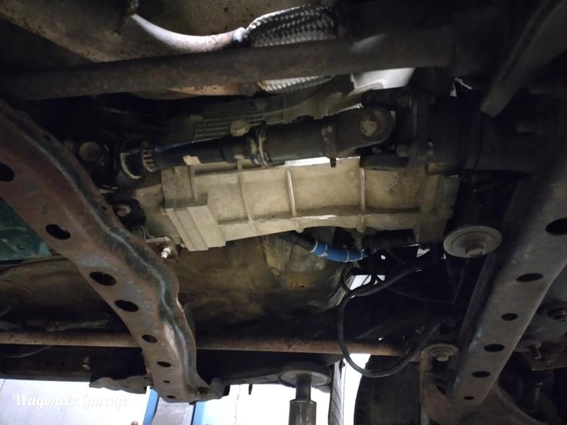

Ainus asi mida hetkel läbi ei hammusta on see krdi 4wd/low. Kasti küljes olevad lülitid said maha võetud ja veendutud,et lülitavad ringlust kui otsas kuulikest sisse suruda. Sidurilüliti töötab. Nüüd ka ABS (seda öeldi kohe,et see ei puhu pilli selles teemas,aga lootus sureb viimasena) korras. Peab natuke ringi sõtma ja vaatama,et kas midagi äkki ujub lisaks välja millest edasi minna. Olemasoleva arvutiga ei pääse ka käigukasti ajule ligi. Ehk võibolla peaks otsima vastava võimaluse ning äkki saaks targemaks. Kuigi pakuti,et ega sealt ilmselt midagi eriti ei näe.
Need asendusrihmarullikud tundusid pildi peal kuidagi viletsad ja ma olen vanadel laagrid ära vahetanud. Suht lihtsalt saab välja koputada ja uue asemele.
Meil läks nii, et mina ja Mux kruttisime ja Isandpauk tõstis. Rangeri süda jõudis sinna, kus on tema koht. Vana raami saab põhimõtteliselt rauda ära viia.
Pildil on auto esiosal vanad rullikud. Uued on SKF-i toodang ja pildi tegemise ajal olid veel põrandal kastis Smile
Võib olla saab tõesti järgmise satsi jaoks seal laagrid ära vahetada.
