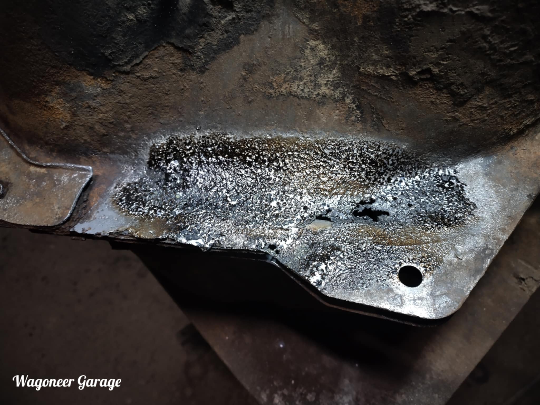

Lapitud paak Sorondil all ja sai ka triiki täis pandud. Tundub,et parandatud koht jäi pidama ja ka mujalt ei leki.

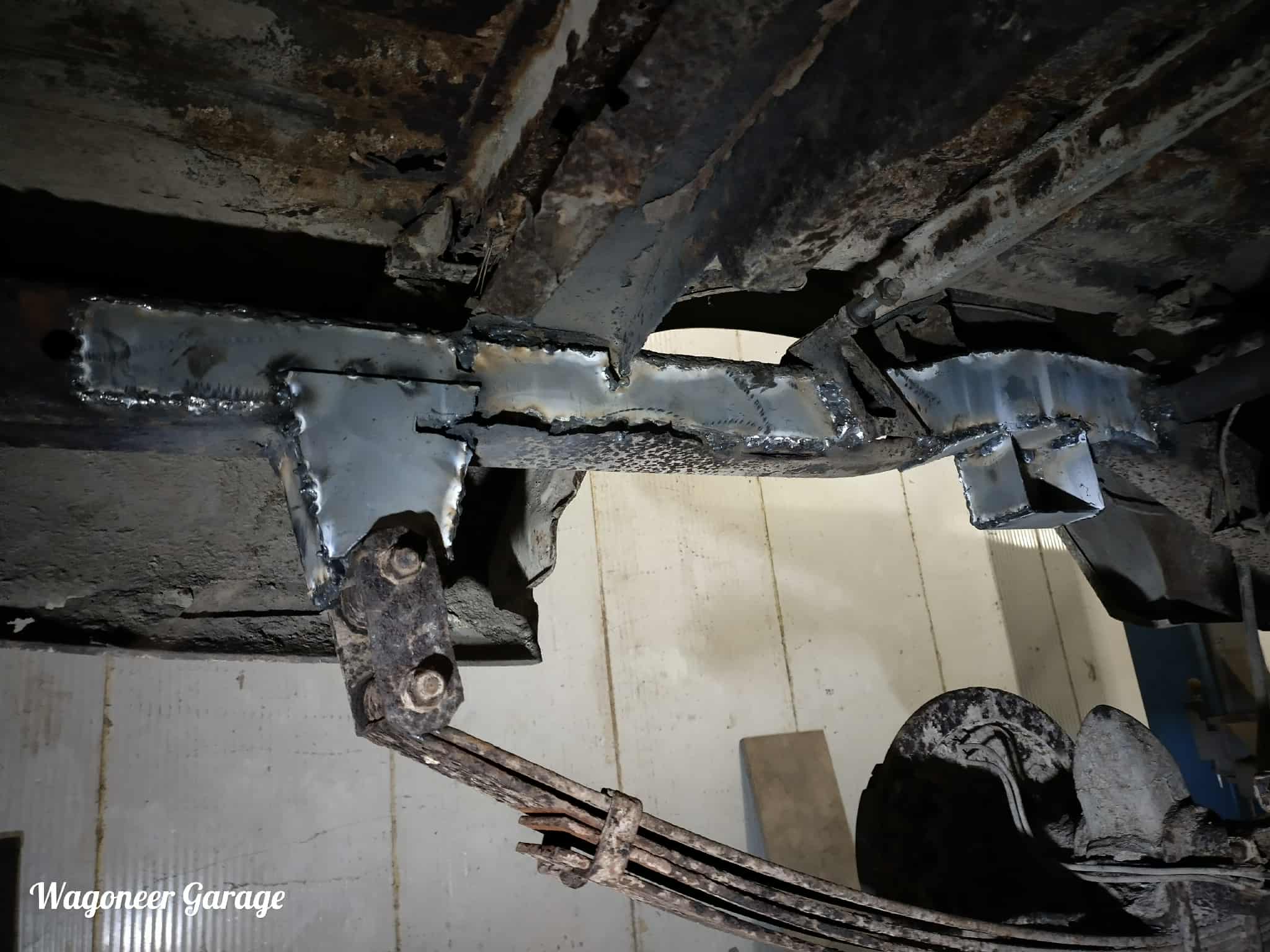

L200 raam hakkab vaikselt keevitatud saama. Kuna gaas sai otsa siis täna valmis ei saanud. Ehk keevitamata jäid lehtvedru tagumised kandurid ja paagile uus tagumine kinnitus.
Siis saab hakata kastile mingeid tugevdusi alla leiutama ja karpe keevitama. Uksetaha oli ka toodud mõned kastitäied jubinaid L200-le. Uued amordid ette ja taha,filtrid,piduriklotsid ette ja taha,tagapidurile uued silindrid,esisillale jubinaid ja lisaks hammasrihma vahetuse komplekt. Ainus asi mida kastist ei leidnud on aeg.

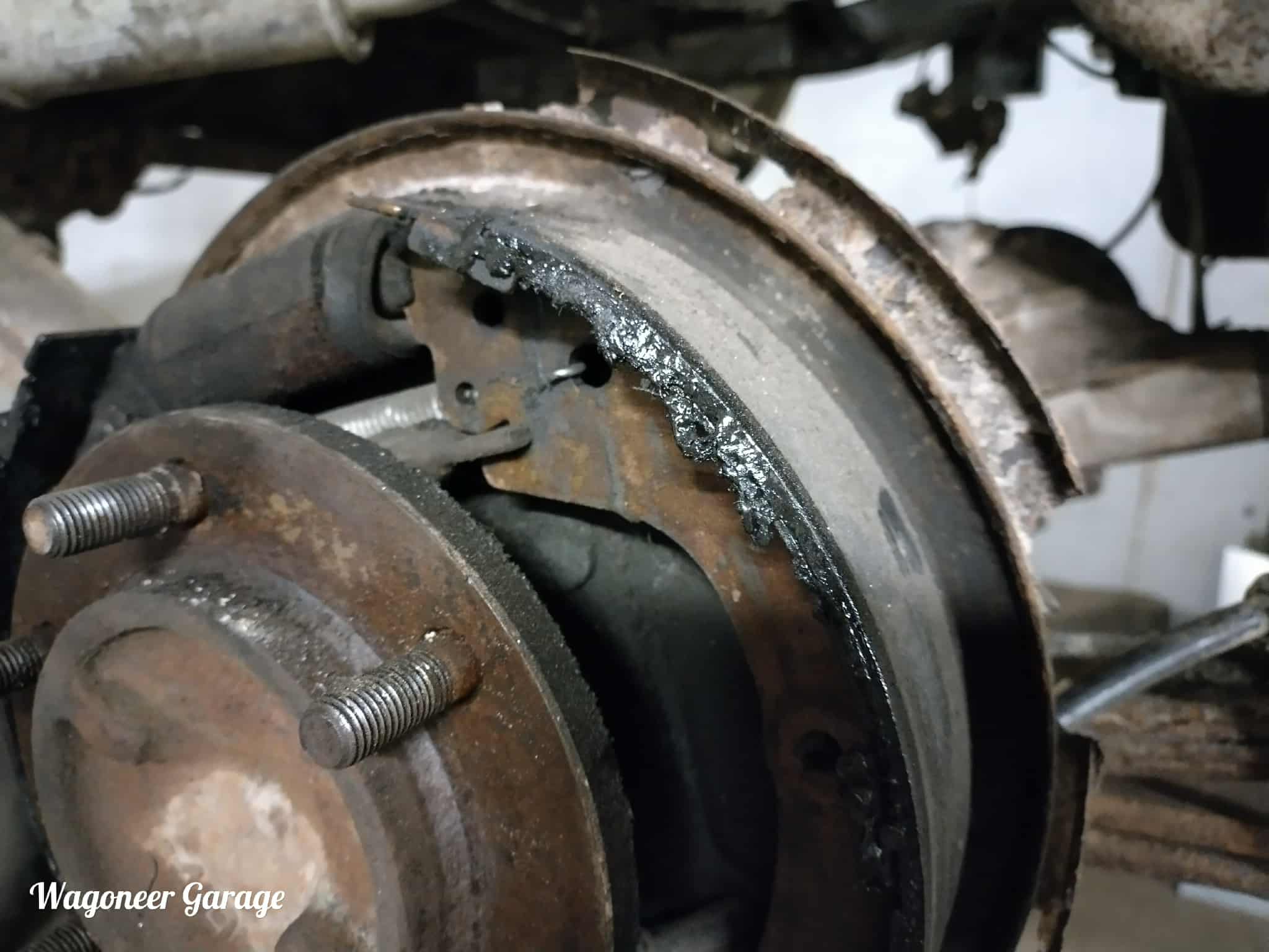

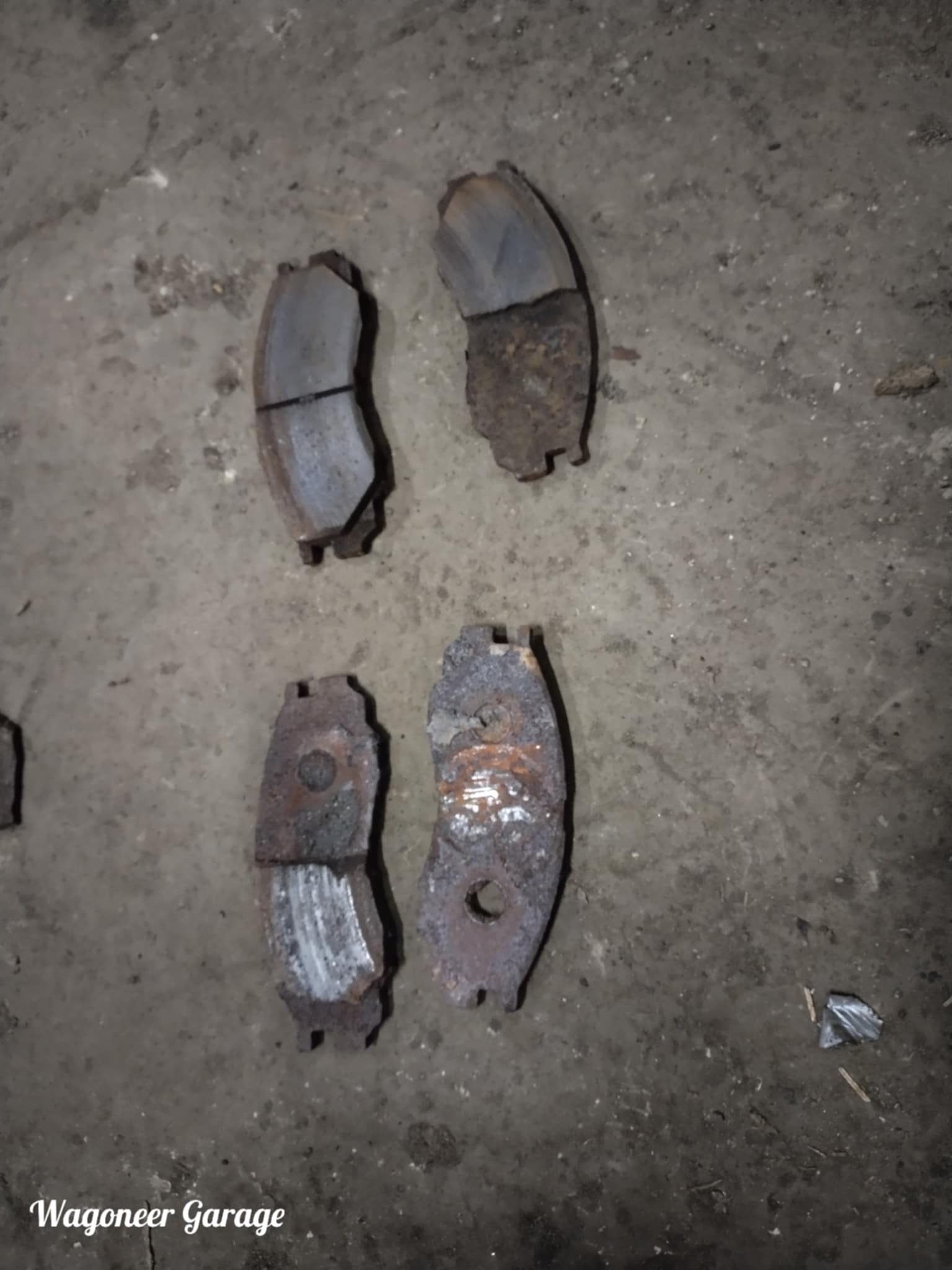

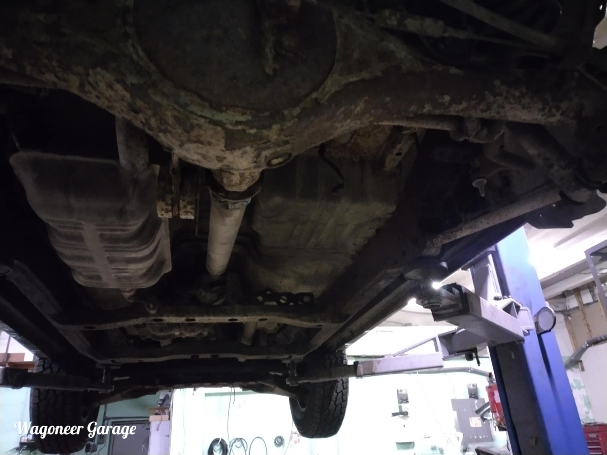

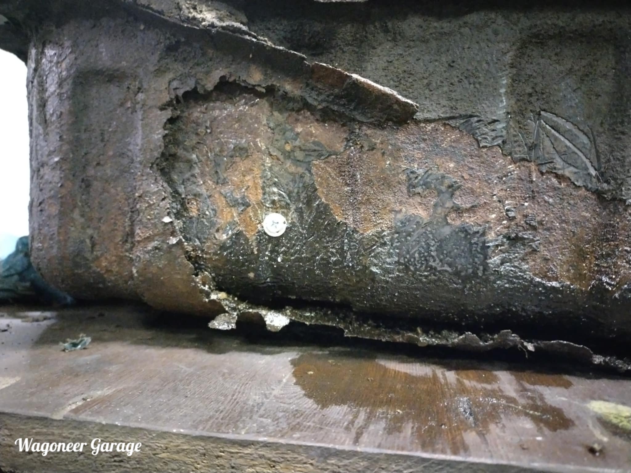

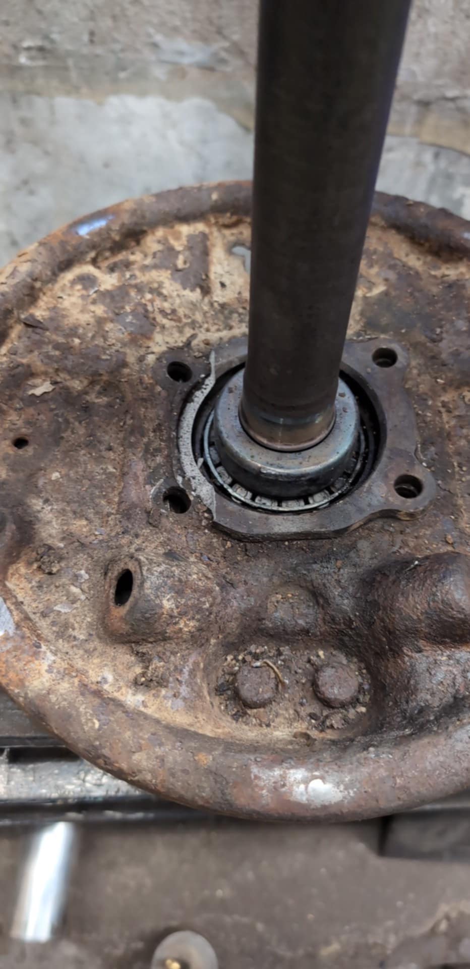

Krt selle L200-jaga pean tunnistama,et astusin ikka kõikide jalgadega ämbrisse. Aga nüüd pole enam muud kui ristis hammastega lõpuni.
Tagatrumli eemaldamisel selgus,et simmerling lekib ja laager loksub. Lahti harutades selgus ka,et rummu kinnitus on katki. Lisaks lekib kusagilt turbo juurest õli. Esimene stabikas on puudu ja umbes miljard asja veel. Peab nüüd päris pikalt peeglisse vaatama ja tõsiselt mõtlema,kas see nii on ka mõistlik ja jätkusuutlik ning vajalik.

(01-09-2025, 21:55 PM)wagoneer Kirjutas: Krt selle L200-jaga pean tunnistama,et astusin ikka kõikide jalgadega ämbrisse. Aga nüüd pole enam muud kui ristis hammastega lõpuni.Kas tõid selle kuskilt väikesaarelt, kus ülevaatust ei tehta?
