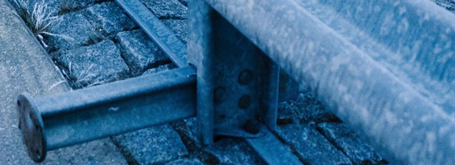

Mnjah. Raske raha eest koolitatud inseneride väljatöötatud sillapiirde kinnitus, suurendus eeviidatud uudise galeriist:

Jah deformeerub aga mitte ei tohiks 100...200m jala pealt tervelt maha murduda.
Mis see piirde eesmärk muidu on ?
Mingid hiina poldid soolas läbi roostetanud ?

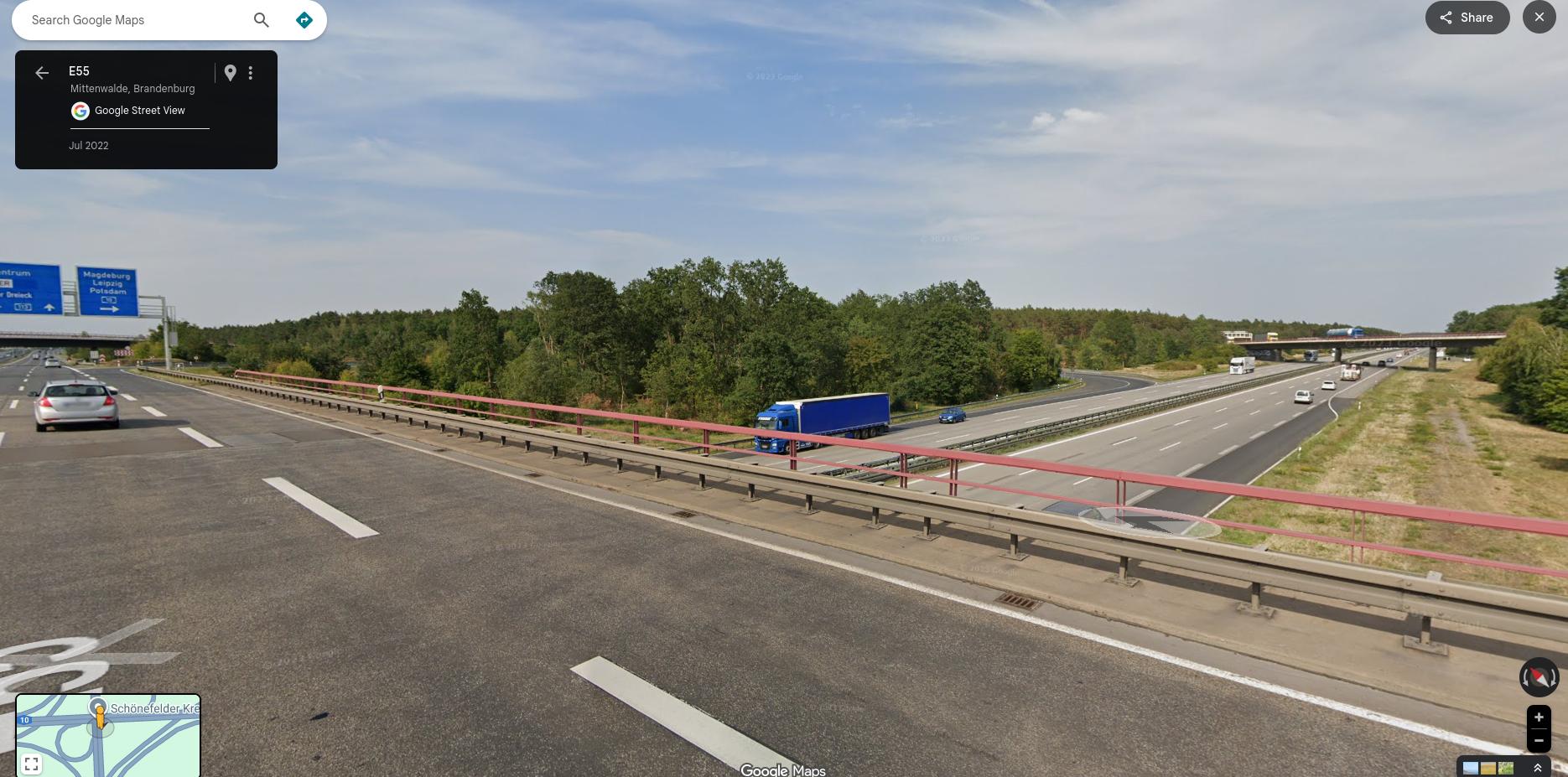

Täiendus: autobahnidel on täpselt samasugune piire servades, välimine aed on küll lisaks, aga väheusutav, et seegi veokat peataks. Tundub rohkem teetöölistele vms mingil põhjusel jalgsi liikujatele mõeldud turvapiirdena.

Ma muidugi väga loodan, et TRAM esitab küsimusi ka selle sillapiirde kohta: nelja poldiga kinnitatud jalad iga paari meetri järel võiks siiski nii väikese nurga all pealetulnud koormata krusa ilma in corpore lahti murdumata sillal hoida.

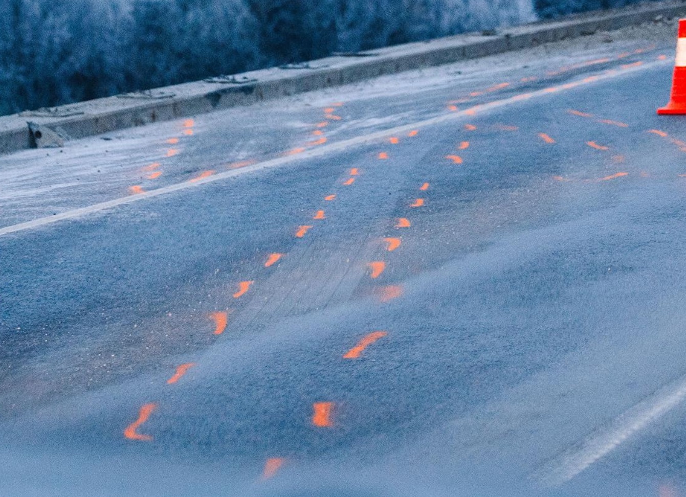

Terviserikke kahtlus muidugi jääb, aga seda ühte jälge vaadates on põhjus pigem mahakukkunud telefoni püüdmises. Või ebaõnnestunud enesetapus.

Ning õige on küsida sama kriitiliselt, miks ei olnud tehtud libedusetõrjet sillale novembrikuus teadaoleva libeduse tekke kõrge tõenäosuse olukorras. Ei peaks olema mingi kõrvaltee, erinevalt näiteks Kernu-Hageri lõigust, mis pole soola sel aastal näinudki ja kus killuvannid lõpuks on sunnitud kehtivat kiirusepiirangut järgima.
Samuti loodan ma väga, et TRAM ikka küsib põrkepiirde valmistajalt ja paigaldajalt, kas selle püstkandur peabki niimoodi lahti murduma kinnitusplaadi küljest ka tühja krusa peale?

Minu tugitooli ei paista nii hästi ära, kui mitu polti liiga vähe sellel piirdel oli, kui palju olemasolevate tugevusvarust ära oli korrodeerunud ning kahjuks ei suutnud ma nende väheste piltide põhjal isegi teepiirde või selle kinnitustarvikute tootjamaad tuvastada. Müts maha nende ees, kes seda suudavad, mul jääb siis üle sellesse arutellu vähe lahjema kraamiga panustada.
