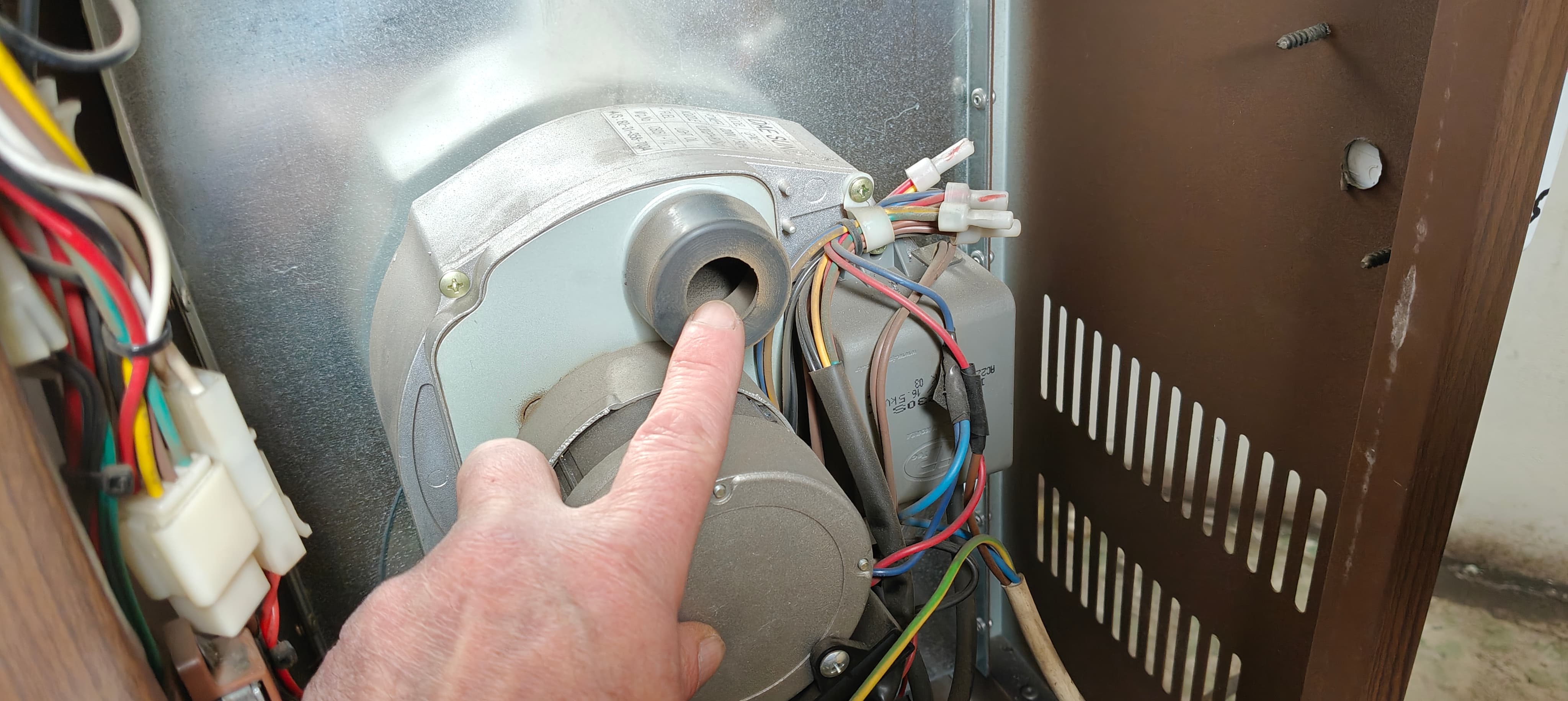

Tõnn, oled nii lahke ja seletad seda diiselpõleti tõmbelugu tiba lähemalt???
Mina ja kindlasti paljud teised ei saa muidu aru, milleks põlemiseks vajaminevat õhku (sund)pumpaval küttemasinal "hea tõmme" peab olema.
Kas peaksin nüüd muutuma murelikuks ja hakkama seda ava suurendama, mille kaudu ventilaator ahju korrektseks töötamiseks vajaminevat õhukogust kambrisse toimetab?
