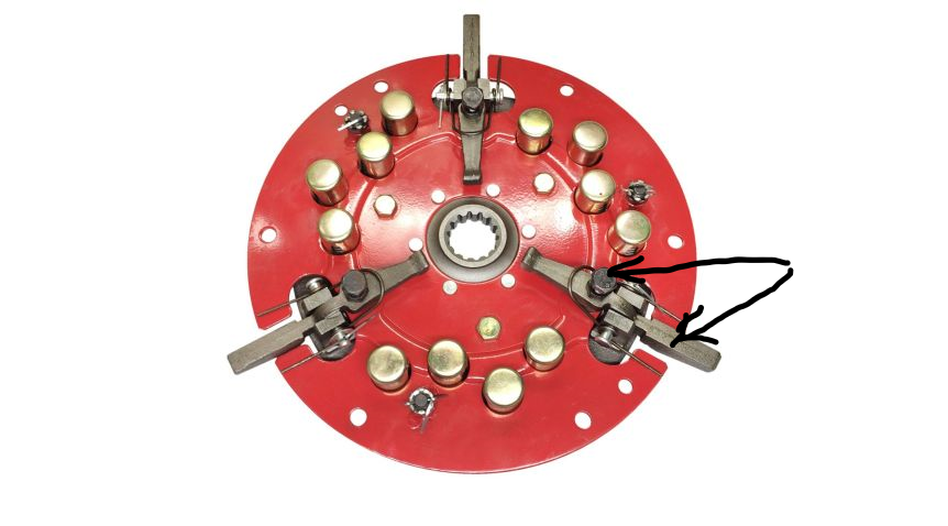

Tere. Asi siis nii kaugel ,et hakkasin paigaldama uuendatud vahemuhvi,aga võta näpust,siduri võll ei liigu. Sai siis käppasi ligemale keeratud
ikka ei mitte midagi. Lähemal uurimisel selgus,et uus sidurikorv liigub käppadega kaasa,ehk siis annab niipalju läbi painduma ,et sidur ei lahuta.
Olin enne ka kuulnud,et varuosad võivad olla nadid( antud korv Poola oma) aga arvasin ,et minuga küll sellist jama ei juhtu.Hea et vana korvi
ära ei visanud,seal tuleks ainult käpad vahetada.Aga mis siis ikka ,oma vitsad peksavad.Alati ju arvad,et uued asjad töötavad paremini.
#44
(08-12-2025, 18:38 PM)urulooki Kirjutas:  Tere. Asi siis nii kaugel ,et hakkasin paigaldama uuendatud vahemuhvi,aga võta näpust,siduri võll ei liigu. Sai siis käppasi ligemale keeratud
Vii kaupmehele tagasi ja küsi ka nähtud n***i eest jotsi.
Kui midagi ei toimu, siis ähvarda proua K. Lustiga näiteks. Üldiselt tulevik on vist varsti selline, et juhan hirve on odavam remontida.

Tere. Täna siis panin tagasi vana korvi,millel vahetasin käpad.Omaarust sai kõik õieti tehtud,aga nüüd sidur ei sidesta. Tundub,
nagu oleks käppade vastukaalud liiga suured ja lähevad vastu hooratast ja ei lase surveplaadil lõpuni liikuda. Aga see on ainult minu arvamus,
kindlasti on veel keegi sellise asjaga varem kokku puutunud,nii et palun mõtteid... ja ketas on õiget pidi,ehk flatsiga käigukasti poole.
#49
Kui siduri survelaager ei suru käppasid, siis käpad peavad vabalt olema. Kui kinni, siis lahenduseks reguleerimine. Mis ja kuidas, selleks vaja tööpõhimõte endale selgeks teha. Seda viga on paljud teinud ja ongi tulemuseks libisev sidur või lausa lahutatud asend pidevalt.
#50
Käppade ja survelaagri vahe 2,5 mm.
#51
Lihtne asi, ometi nii keeruline.
Antud juhul on viga selles, et siduri käpa vasturaskus toetub vastu hooratast, teiselt poolt hoiab teda käpa reguleerimise polt. Tekib olukord, et surveplaat ei saa kettale vastu liikuda. Selleks et ta seda teeks, tuleb siduri käpa polte väljapoole keerata. Nagu juba eelmises postituses mainisin, käpad peavad logisema.
Kui see korras, alles siis võib liikuda käpa ja surve laagri vahe reguleerimise juurde.
