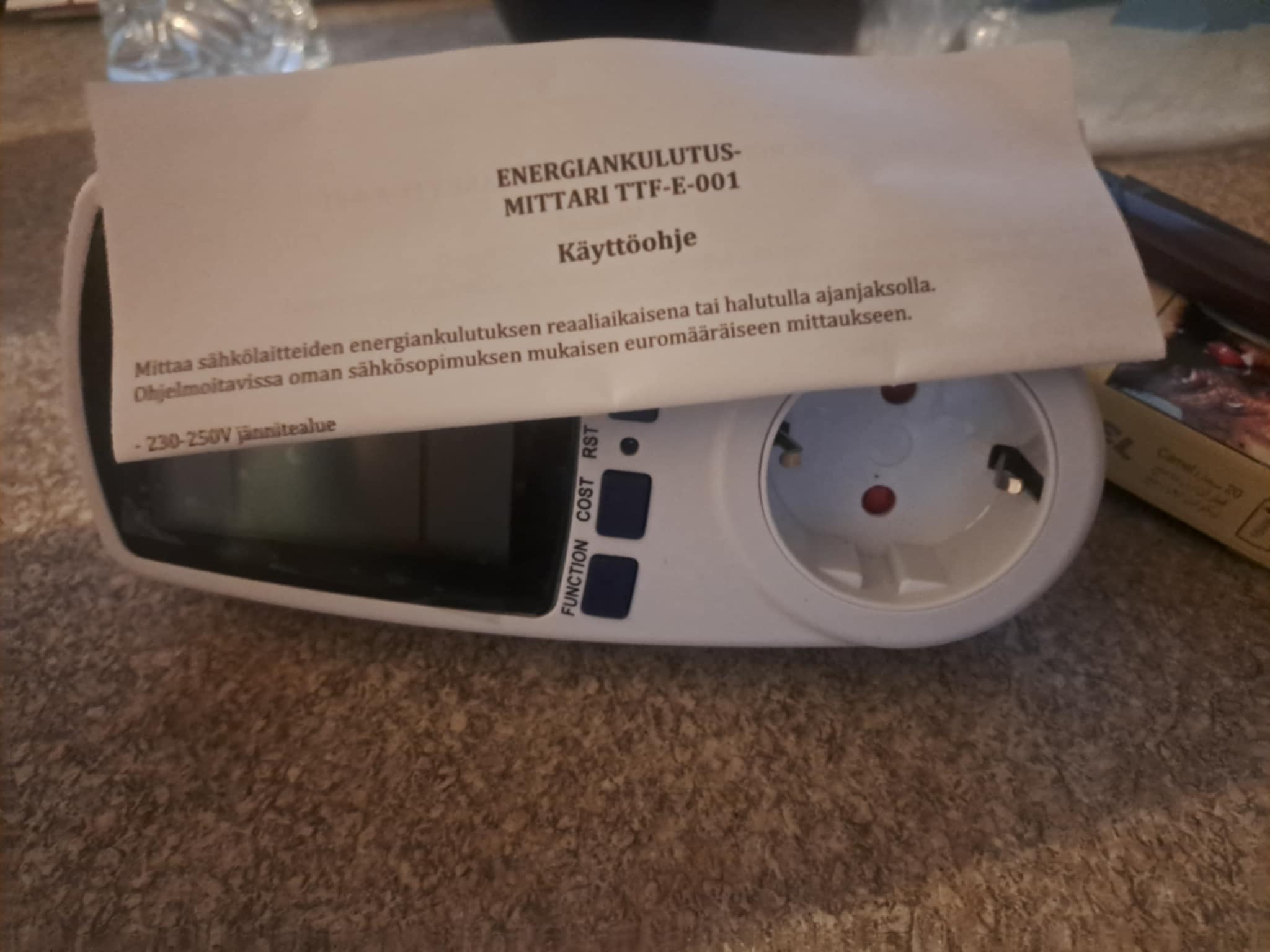

Mul on mingi hiina toode, samuti kingituseks saadud kelleltki, kes enam ei viitsinud jälgida.
Täpsusega on pahasti. Paneb vähemalt 5% juurde. Mul oli võimalus võrrelda täpse aparaadiga ja mida väiksem on tarvitatav võimsus, seda rohkem mööda paneb.
Teine mure on tundlikkusega. Kaasasolev paber lubab, et "... alates 10 W". Reaalselt ei tunneta 11 W LEDpirni põlemist korrektselt (ehk mõõdab oluliselt  vähem, kui peaks) ja 9W ei reageeri üldse.
Samas kõrgesurvepesuri tarvitatavad 2 kW luges kenasti äraSmile
Ehk odav pistikussepistetav võimsusmõõtur on tore võrdlemise vahend või indikaator, aga mitte mõõtevahend.

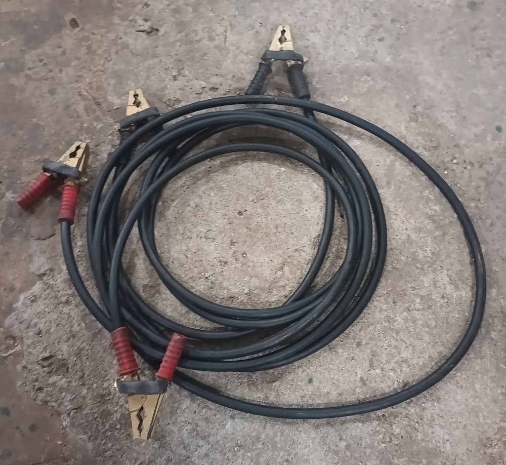

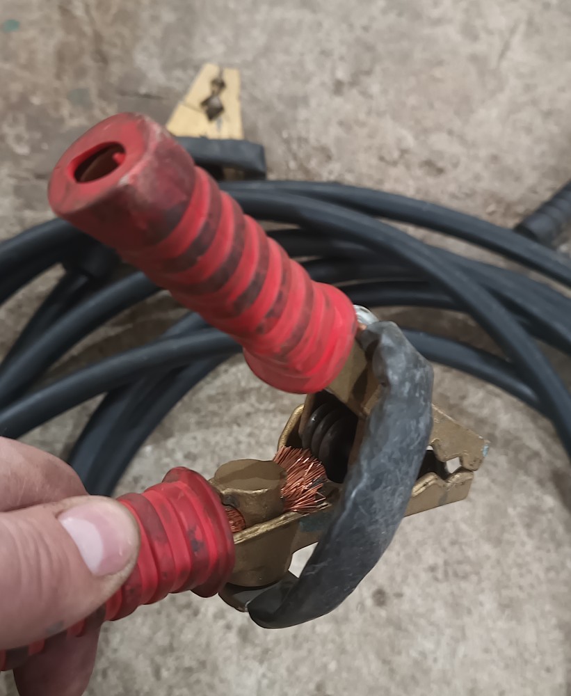

Kuna mul lubati kunagi ühe rulli pealt 10m kaablit maha kerida, siis otsustasin kaablid ise valmistada.
Kumbki juhe on siis 5m, ristlõige 95mm2.
Krokusid otsisin sellisele ristlõikele kaua. Lõpuks leidsin sellised, mille juhtmekinnitusest mahtus see kaabel läbi, kui ava veidi suuremaks puurisin.  Kahe lõua vahele panin painduvast massijuhtmest jupid, mis said omakorda termokahanevasse kõrisse.
See info siis pigem hoiatuseks, ärge teie nii üle võlli tõmmake. Juhtmed kaaluvad kokku 11+ kilo ja on igapäeva kasutuseks liiga kobakad. Loomulikult sobivad need ka tanki käivitamiseks ja kasutame neid samuti sageli, kuid töötaks ka poole väiksema ristlõikega kaabel. Mina kahjuks kaablit valida ei saanud, võtsin, mida anti.
Kui kellelgi on vaja laenata kõikide käivituskaablite ema ja isa, siis küsige.
