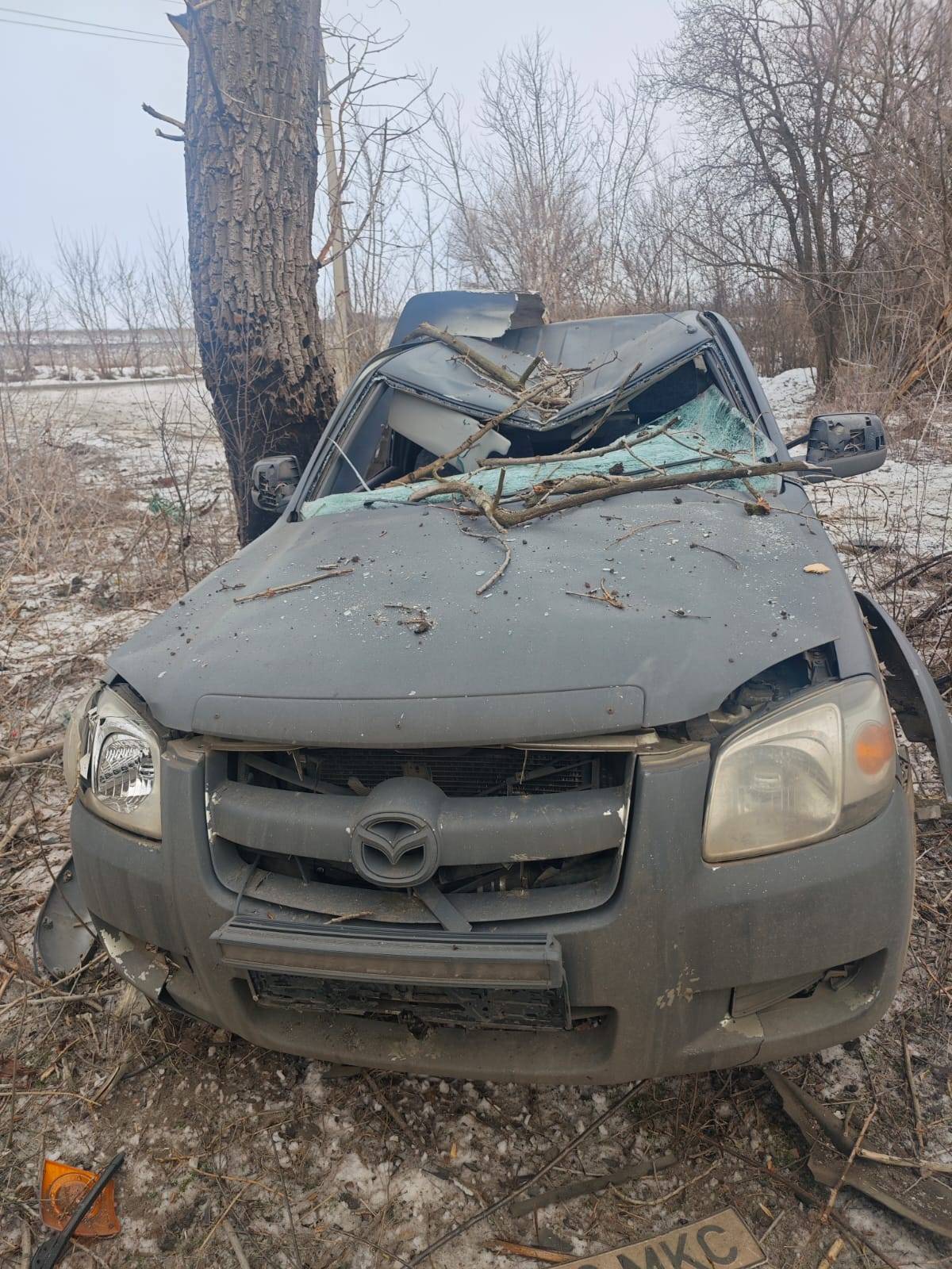

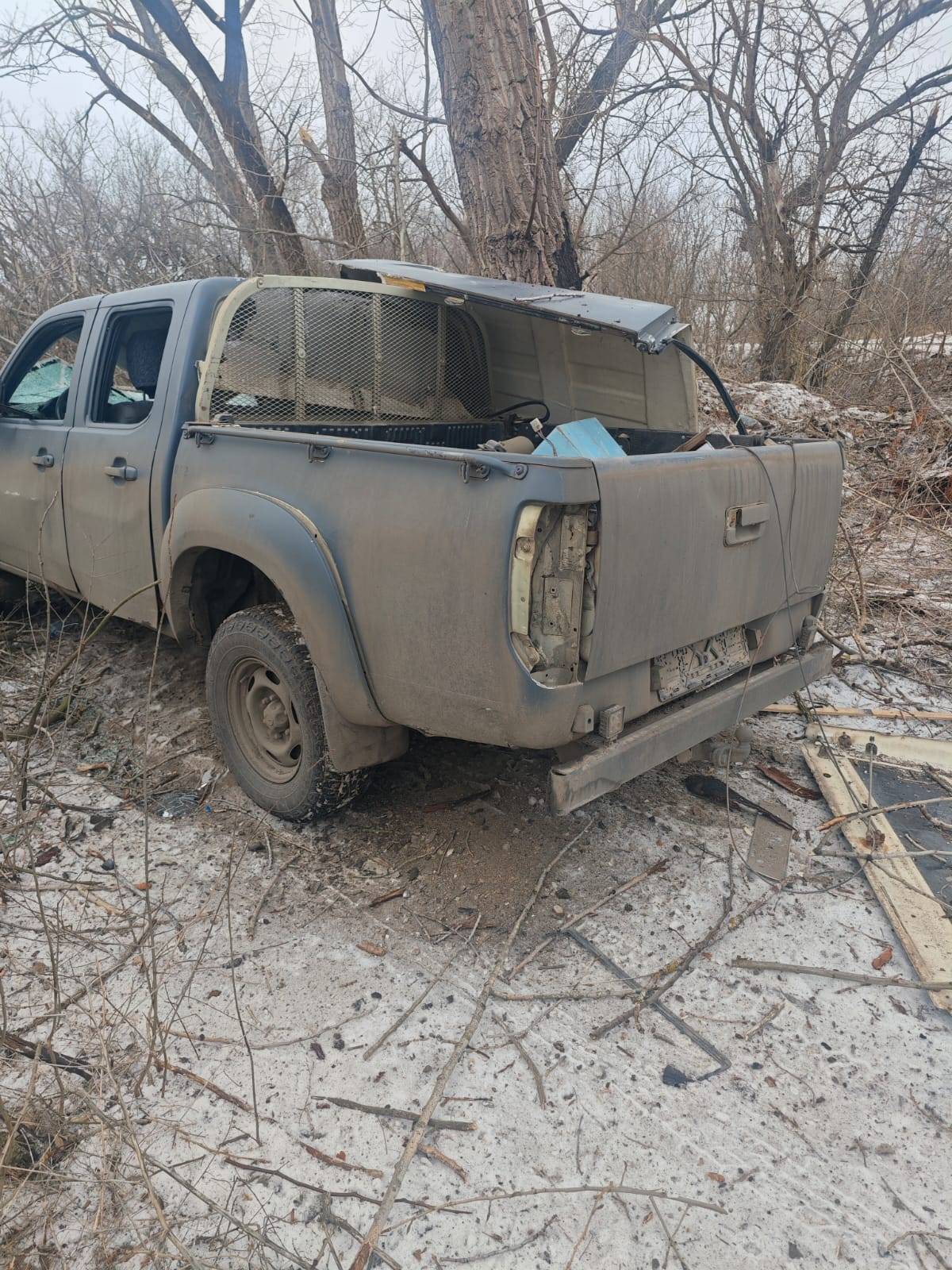

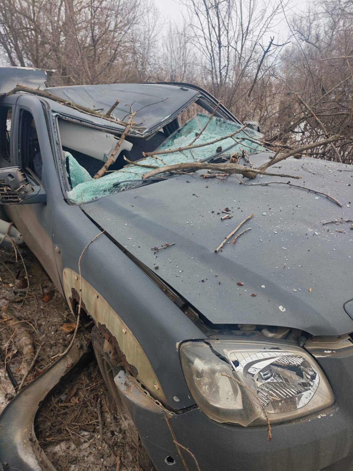

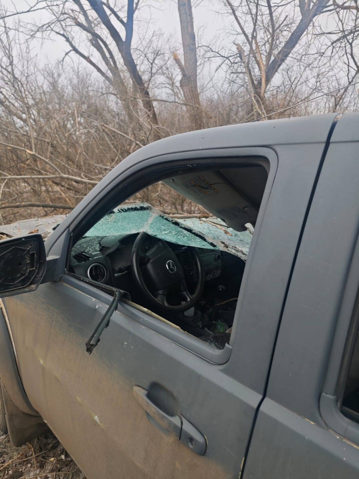

Tagasiteel Ukrainast tuli teade, et 2024 detsembris viidud Mazda BT-50 jäi liugpommi lõhkemisraadiusesse.
Kuna see masin taris mingit olulist elektroonikat, paluti võimalusel aidata uue pikapi või majasuuruse maasturiga. Seega alustame järjekordset kogumiskampaaniat viisaka masina ostuks, mida ei pea mullast üles keevitama.
Eesmärk koguda lühikese veebruarikuu jooksul 5000€ ja märtsis tarnida.

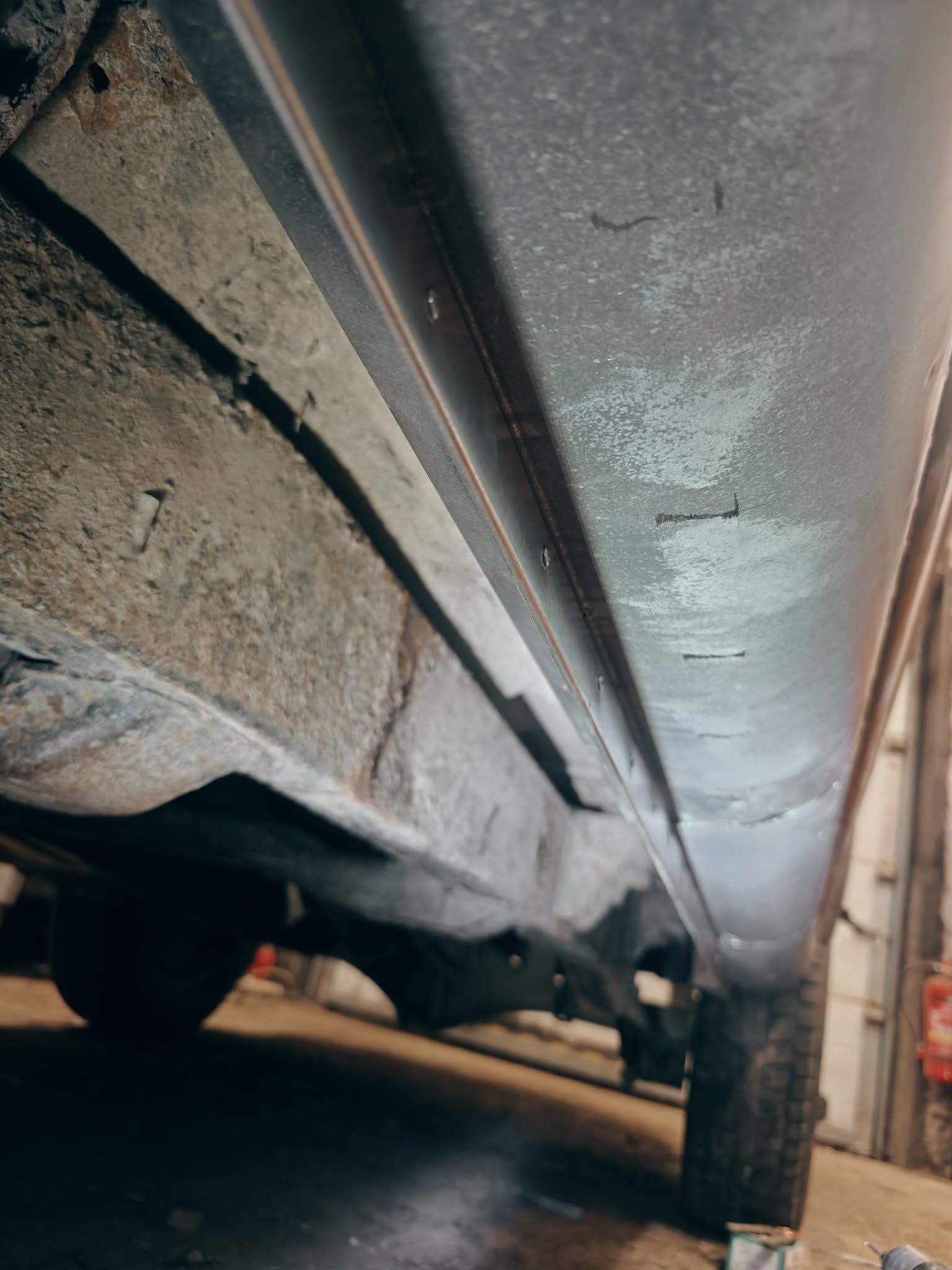

(31-01-2026, 00:18 AM)wagoneer Kirjutas:  Teil nüüd käsi soe keevitusega. Mul üks Võrumaalt soetatud sama mäda(või natuke mädam) soront hoovis. Boonusena ei lähe mootor ilma brakecleanerita käima ja EGR-i pealmine osa on ära tulnud. Ja esitiivad ning karbid nii seest kui väljast täitsa olematud. Õmal jõul enam ei liigu,kuna viimasel liigutamisel irdus tagasild.
Minu kogemusel läheb sellise üles putitamine kõige valutumalt mingi talgutöö korras. Paned kuulutuse, et sellel õhtul saab raami keevitada. Siis tuleb kohale inimesi, kes oskavad keevitada ja tahavad aidata ja ka inimesi, kes pole kunagi elus varem keevitanud. Üks ülevaataja kunagi küsis mult, et "mis juhtus?".  Smile Aga see selleks. Auto ümber mahub tööle 4 inimest. Rohkem pole mõtet või siis keegi joob õlut. Ise jooksed ringi nagu hull leilis - arutad, annad asju kätte jms.
Mõne õhtuga on tehtud. Üksi nokitsedes jõuab mitu korda siiber ette saada ja aega läheb kuu aega.

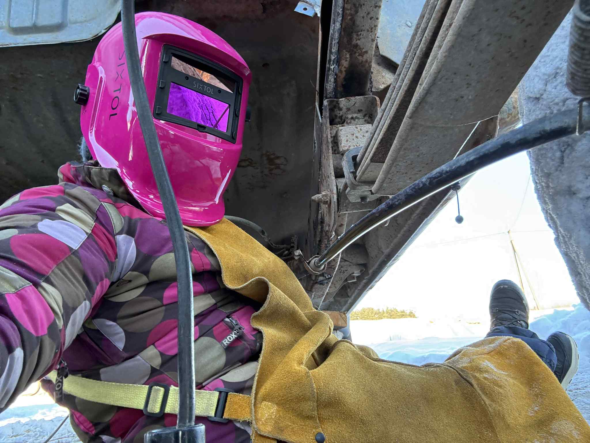

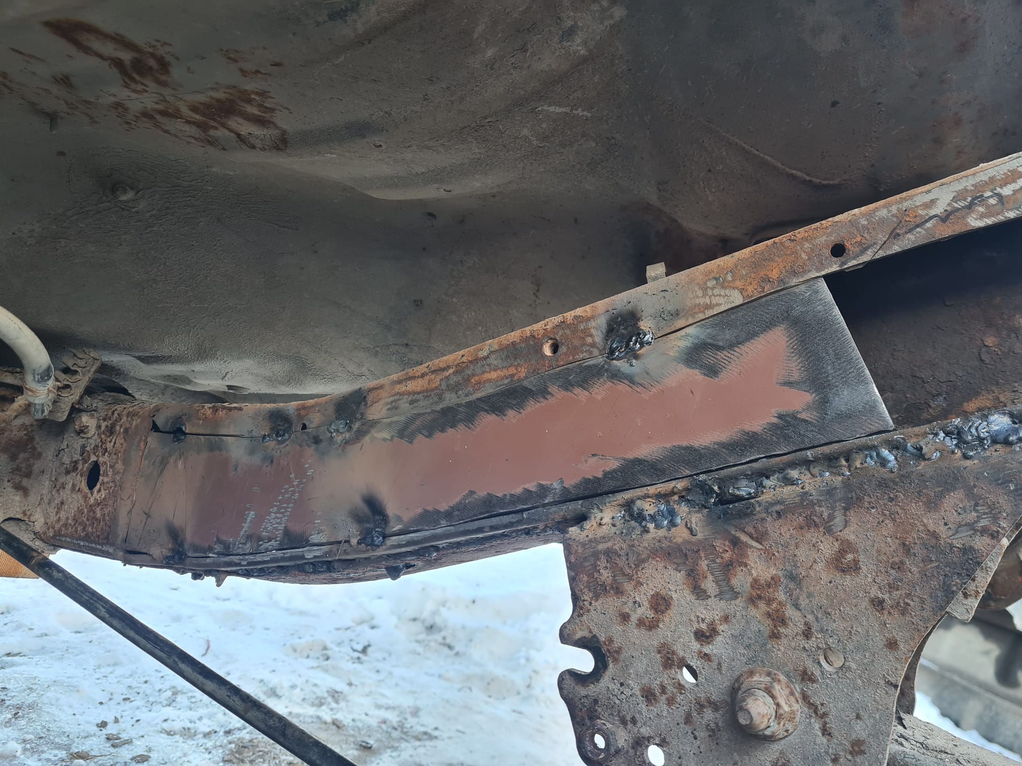

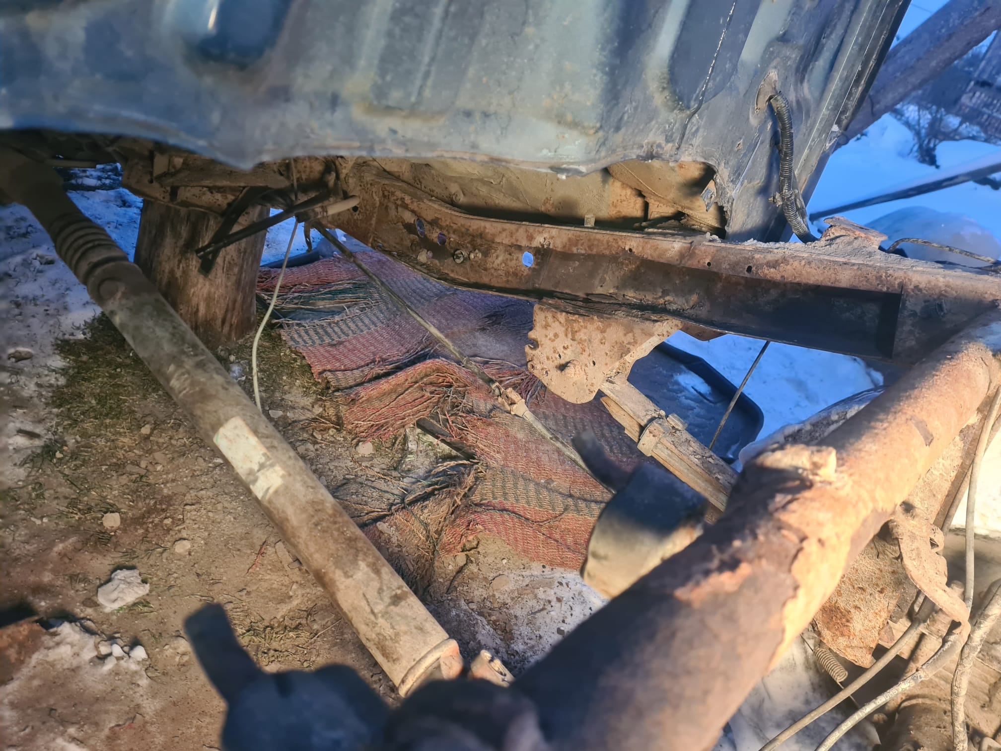

Nädalavahetusel sai veel Rangeri raami natuke kõpitsetud. Ilmateenistus andis välja alajahtumise hoiatuse kõikjale Eestis va suursaared. Huvitav, miks siis Saaremaa -22° pole alajahtumisohtlik? Või siis saarlased ei alajahtu nii lihtsalt? Sõrmedel kippus küll külm hakkama ja käpikuid selle töö juures eriti kasutada ei saa.
Igatahes lõikasin teise poole siseküljest raami lahti ja punktisin sinna lapi sisse. Siis pidin ise ära tulema aga neiu R arvas, et tema mahub sinna vabalt ja säristas lõpuni kinni.

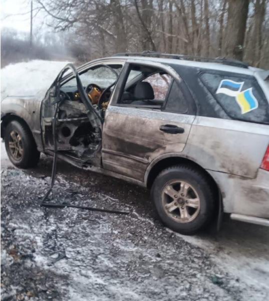

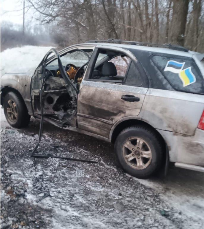

Halbadest uudistest nii palju, et novembris viidud Lihula Sorento lasti ära. Siin on pilt peale esimest droonitabamust ja pärast tuli veel 2 fpv-d, mis lõpetasid selle auto. Inimesed jäid ellu. Küsisin veel, et miks te lipukleepse maha ei tõmmanud? Poisid vastasid, et nad sõidavad sellistes kohtades, kus venelased lasevad kõiki autosid ja vahet pole..
Auto piinade lõpetamine mitme FPV-ga pärast masina mahajätmist paistab tibladel levinud komme. Tõenäoliselt saavad sellest punkti kirja, kui ei ole veel mahapõlenud vrakk. Positiivse külje pealt - Eestis taastatud Sorento hävitas kolm vaenlase drooni, sealhulgas kaks täiesti autonoomselt.

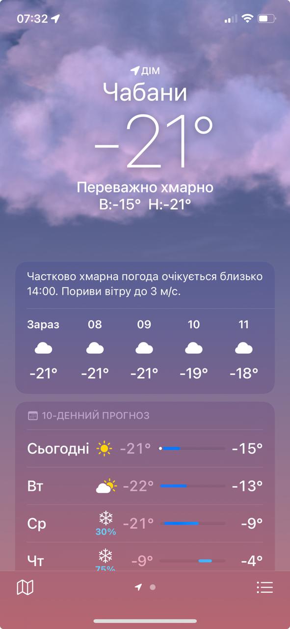

Üldiselt on Ukrainas nende jaoks päris karmid külmad. Venelased peaks suht kuses olema. Igaüks, kes vene tehnikat sellises külmas on üritanud käivitada teab, et käima minemine on vähetõenäoline.

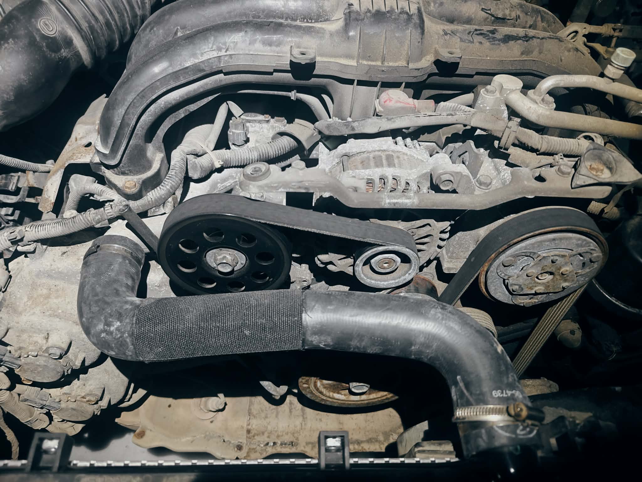

Asemele tuli Subaru.
Subaru sai kõvera rihmaratta asemele sirge, samuti kõvera rihmaratta poldi ajasime sirgeks. Rihmaratta sain kusjuurest Ukrainast.
Paisupaak ja ülejooksu voolikujupp said külge.
Ventilaator, mis külge ei sobinud, sai sobivaks lõigatud ja vana ventilaatori pistik külge.
Tulemootori pistik remonditud.
Õli ja õlifilter vahetatud.
Jahutusvedelik sisse villitud.
Esinumber sirgeks pinnitud ja uue numbrialusega külge.

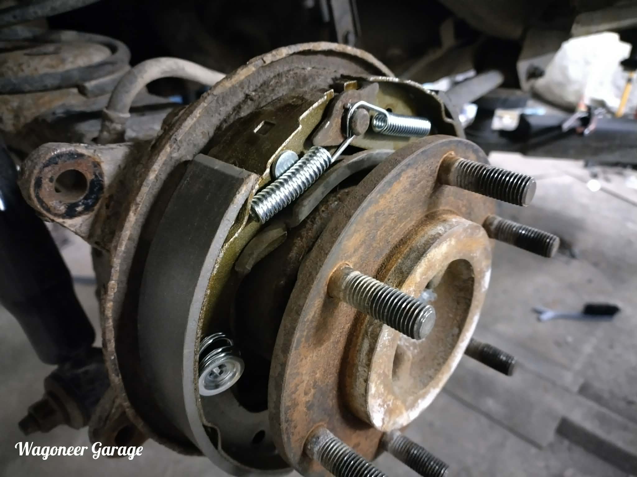

Transporterile sain uue toru ja nüüd jälle lekkevaba. Kasutatud toru ei julgenud osta ja B osa ei pakuta. Vahetamine pakub unustamatuid elamusi.

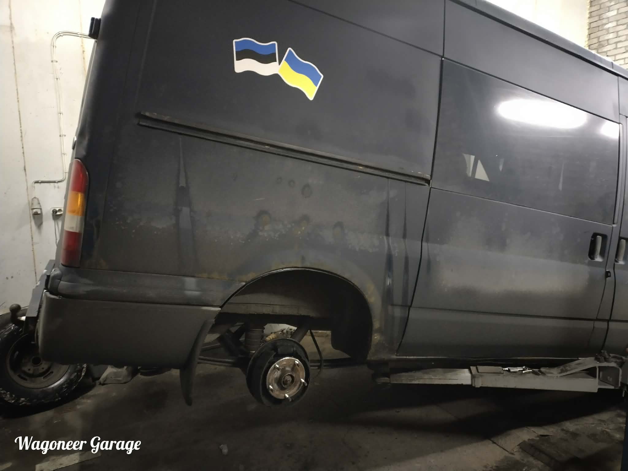

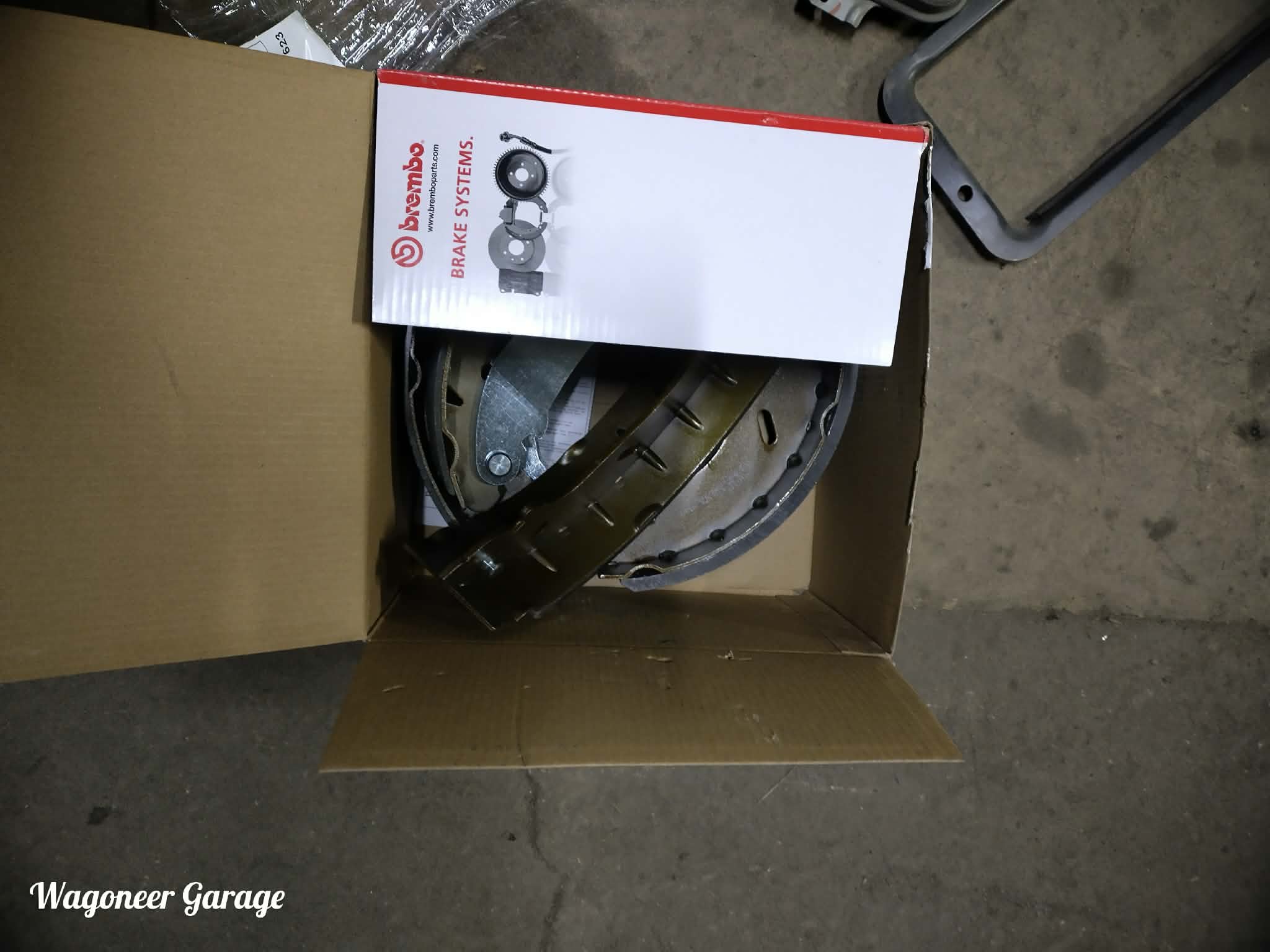

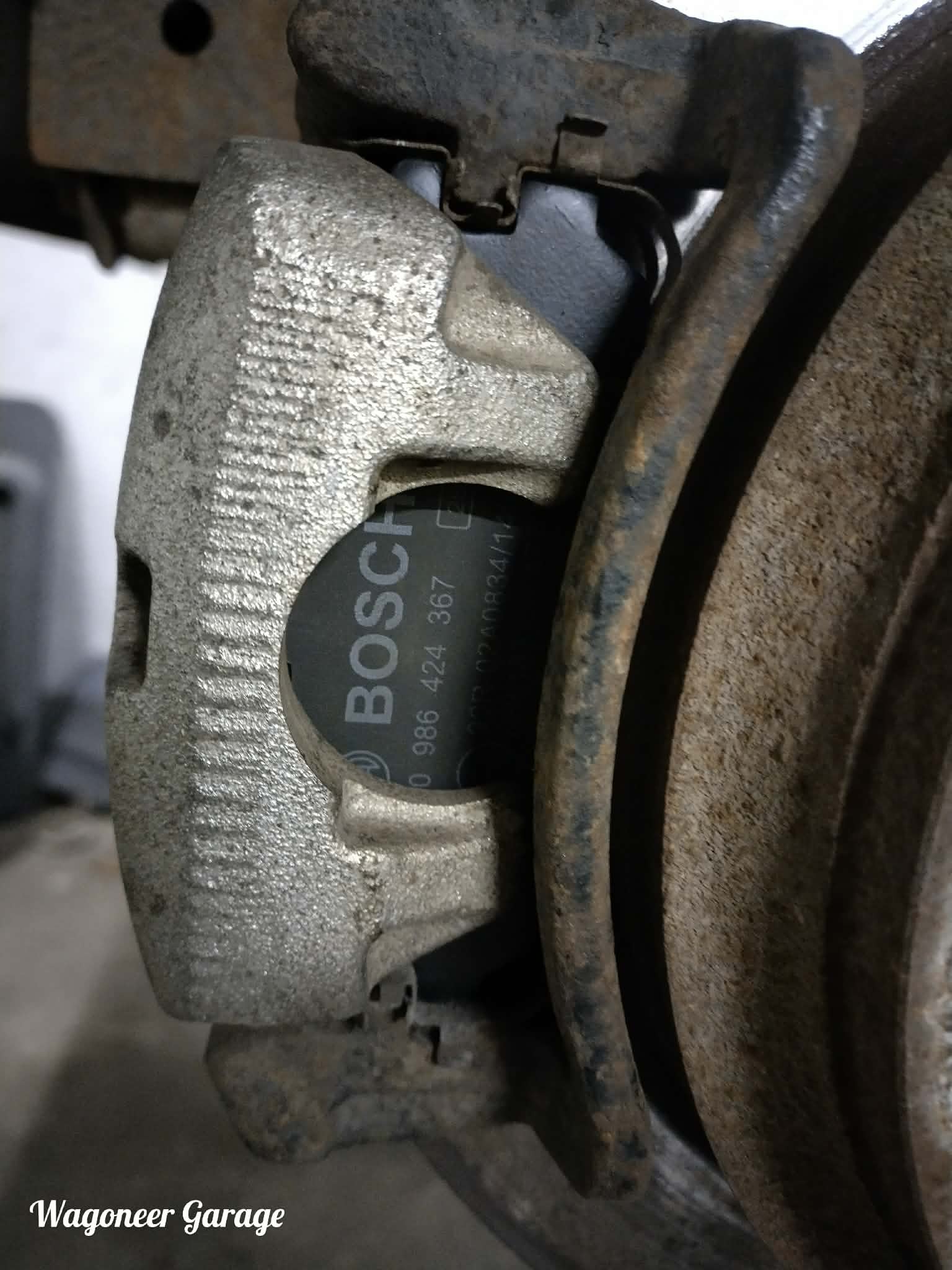

Transitil muutus käsipiduritross "wifi" ga toimivaks mingi hetk ja parem tagaratas ei tahtnud ka enam pidurdada. Kaevasin ta nüüd lumest välja ja uurisin lähemalt.
Pidurisilinder oli mahlad välja lasknud. Lisaks on ka klotsid juba suht otsas. Eks see konnaga sõitmine paneb pidurid korralikult proovile.
Ehk uued silindrid ja klotsid koos paigaldustarvikutega. LIsaks uus tagumine(keskmine) käsipiduritross.

Leedust saabus Transporterile sobilik lülitikomplekt hinnaga 125.- Kohalikud soovisid 150+km,seega toetasin Leedukaid.
Transitil said pidurid korda. Nüüd natuke sõita vaja ja siis saab lõpliku regulli teha.
Ühel pildil on ka tõestus mida pidurid kannatama peavad kui vaja kiiresti 1.5T pidurdamata massi seisma saada. Ja seda korduvalt. Ehk ilmselt need piduriga ja pidurita haagiste massid ikka päris inimkonna kiusamiseks pole mõeldud. Vahetusse läksid ka tagaamordid,sest parempoolne oli tühjaks läinud.
Aga nüüd kõik jälle uus ning valmis tegudeks.
PS! pildil nähtav speedometer cable on tegelikult käsipiduri trossi tagumine osa Smile

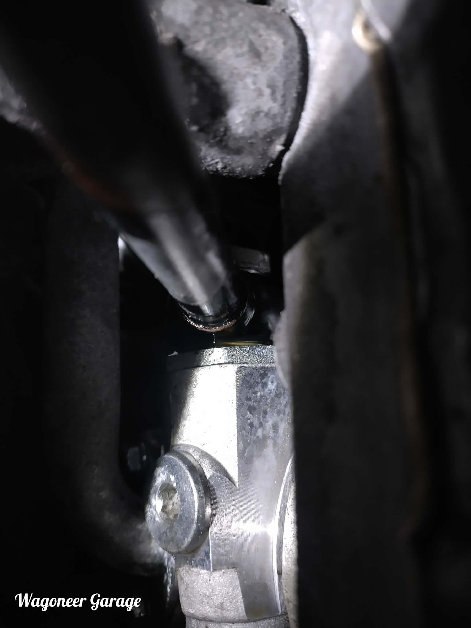

Nokkisin Frontera lahti. Abiseadmete pingutusrullik pudenes ka laiali.
Nüüd vaja vaadata kuidas ja mis märgid paikka keerata enne kui pumba lahti lasen. Rem komplekt mingi õnnestus ka saada pumbale. Hetkel võtan ilmselt vildakalt pumba,aga hõbedasele on ikkagi pumpa vaja. Aju on Inglismaal remondis aga pump tuleb ju ka ikkagi üle vaadata. Ja eks ükskord on ikka esimene kord KSP avamiseks.

Peale esimest drooni laksu jäi buss seisma. Kõik said välja. Ainult juht sai jamaga pihta. Katusel olev seadeldis aitas osad droonid eemal hoida ja üritati evakueerida bussi. Tiriti teise autoga puude vahele,aga siis tuli optiline droon ja mäng sai läbi.
Samadele Mereväelastele viidud Sorento aga kihutab uhkelt edasi. Paar küljeakent on puruks paremal poolel ning mõned augud. Klaasid asendati pleksiklaasiga ja sõit jätkub. Airbagid tulid ka välja. Need lõigati ära lihtsalt. Ehk see auto kasutatakse võiduka lõpuni. Hetkel sorondist pilte ei pane kuna neid asukoha tõttu ei lubatud avaldada.
